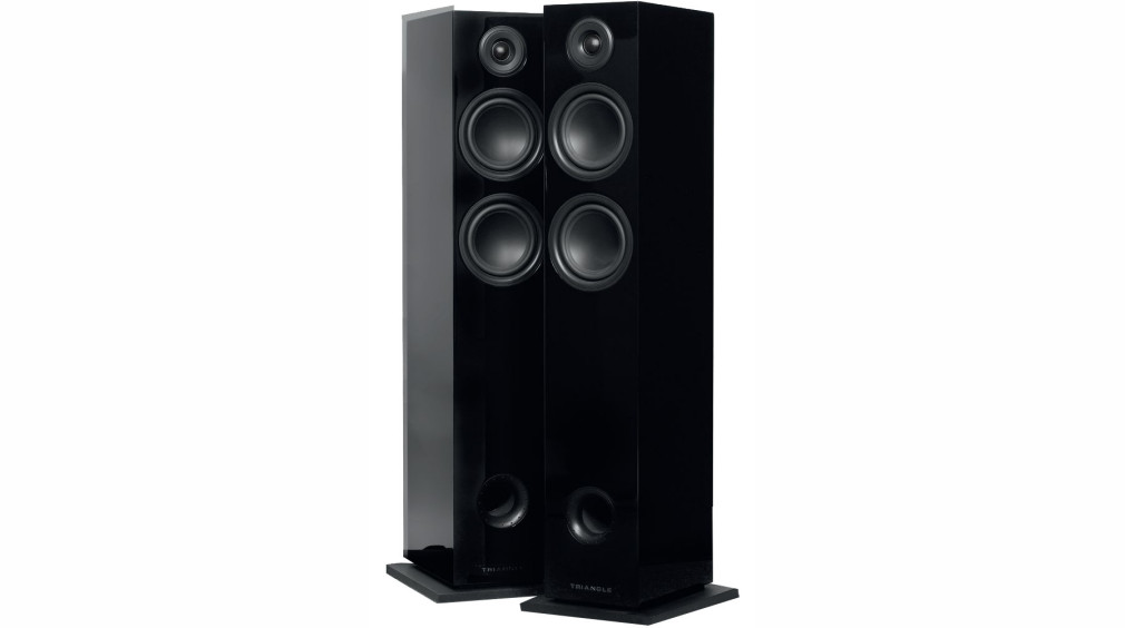

Wykonanie Niewielka, skromna, ale też elegancka konstrukcja. Dostatecznie solidna obudowa, układ dwuipółdrożny na przyzwoitych głośnikach.

Bas-refleks obsługuje obydwa głośniki 15-cm pracujące we wspólnej komorze; fakt, że jest to układ dwuipółdrożny (i każda z 15-ek jest inaczej filtrowana) nie jest tutaj przeszkodą.

I faktycznie Elary są estetycznie czyste i minimalistyczne, nowoczesne i uniwersalne, a same Elara 05 na dodatek, jak na kolumny wolnostojące, raczej niewielkie. W zamian zostają "dowartościowane" wykończeniem piano black, które jednak nie wywołuje już tak powszechnej egzaltacji. Zagrożeniem dla kolumn Triangle Elara 05 są bardziej okazałe propozycje konkurencji, ale też... niewiele droższa (o 800 zł za parę), a przecież znacznie poważniejsza, "pełnowymiarowa" Elara 07.

Cokół dość wyraźnie wychodzi do przodu i do tyłu. Elary 05 są małe, ale solidne, i tak też mają stać.

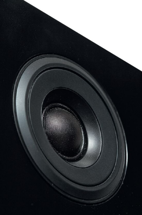

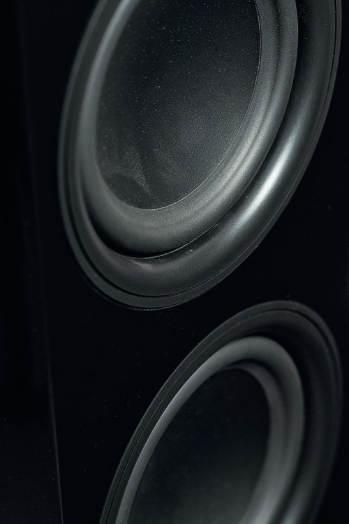

Głośniki niskotonowe mają membrany podobne do widzianych w QX-4, czyli w kształcie "miski" wykonanej tutaj z celulozy. Producent nie chwali się żadnymi dodatkami ani "patentami", nie wmawia nam, że standardowa 25-mm kopułka jest ósmym cudem świata, dodając tylko, że dla redukcji odbić starannie opracowano profil frontu (wokół kopułki jest krótka tubka, a dalej koncentryczne przetłoczenia).
Mocowania wszystkich głośników są zasłonięte wciskanymi pierścieniami z twardej gumy, projektant powstrzymał się od wprowadzania jakichkolwiek kontrastów kolorystycznych (srebrzystych akcentów), kolumny w czarnej wersji kolorystycznej obudowy są definitywnie czarne, jednak w wersji białej, na tle obudowy odznaczają się czarne koła zarówno głośników, jak i otworu bas-refleks, ujawniającego się w dolej części - całą przednią ściankę możemy jednak zasłonić maskownicą (o kolorze zgodnym z kolorem obudowy). W teście Elary 07 mieliśmy wersję białą, teraz dostaliśmy czarną.

25-mm tekstylna kopułka, tak popularna wśród innych producentów, nie jest "stałym fragmentem gry" w kolumnach Triangle, które znane są bardziej z tubowych wysokotonowych. Jednak Elary mają grać "normalniej", a mniej firmowo niż inne kolumny francuskiej firmy.

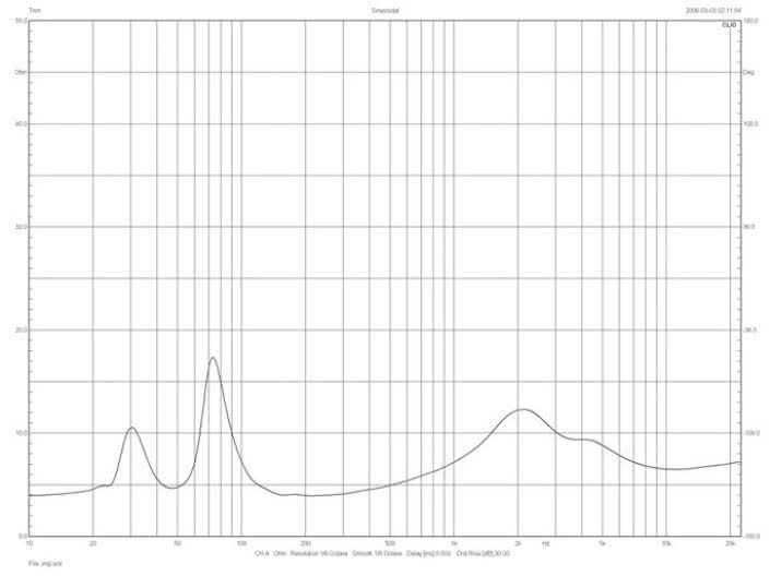

Spodobało mi się brzmienie Elary 05, także jej wygląd, a jedno w połączeniu z drugim daje jeszcze specjalną premię - niespodziankę, że takie małe, subtelne, a takie solidne... Pochwalimy też wyniki pomiarów, chociaż same informacje od producenta nie są aż tak eleganckie w swojej rzetelności.

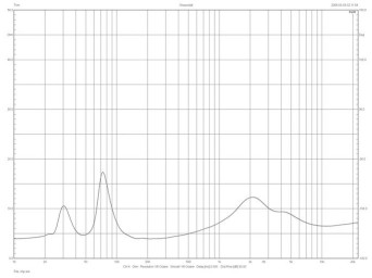

Jak można się domyślać, "zwyczajowe" przekłamania dotyczą impedancji i efektywności. W kwestii impedancji Triangle się nie ceregieli, nie wymyśla formułek "compatible" ani "4–8 Ohm", lecz idzie na całość i podaje, że impedancja znamionowa to 8 Ω; co prawda dodaje, że minimalna wartość wynosi 4,5 Ω (co ostatecznie pozwoliłoby zgodzić się na 6 Ω impedancji znamionowej), ale i to nie jest prawdą – minimum przy 200 Hz ma wartość nieco niższą od 4 Ω, tak jak w typowych kolumnach o impedancji znamionowej 4 Ω w teście modelu Elara 07 pisałem, że producent w ogóle nie deklaruje impedancji znamionowej; czy w takim razie coś zmienił, czy coś przegapiłem?
Sprawdziłem jeszcze raz – na stronie producenta, w informacjach "na wierzchu", impedancja znamionowa (8 Ω) jest przy wszystkich modelach, ale w broszurze (PDF) jej nie ma... Tu skłamiemy, a tam przemilczymy. Polityka albo bałagan. Albo polityka, czyli bałagan.
Skoro jednak mamy już w archiwum pomiary większej Elary 07, to porównajmy je, podobnie jak w przypadku Principii Sonusa. Również w tym przypadku mniejsza konstrukcja nie musi mieć kompleksów, chociaż większa ma przewagę w czułości i rozciągnięciu niskich częstotliwości, to Elara 05 w obydwu tych obszarach trzyma się całkiem dzielnie, a jej charakterystyka jest nawet lepiej wyrównana w zakresie średnio-wysokotonowym.

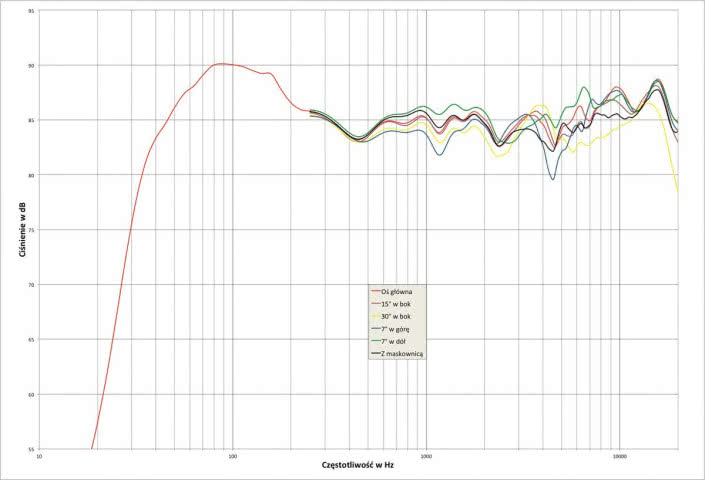

Elara 07, z wynikiem 89 dB, była rekordzistą czułości w swoim teście; Elara 05, z wynikiem 87 dB nie wygra tutaj z Pylonem i Wilsonem, ale daje radę Mission i Sonusowi. Oczywiście na maksymalny poziom ciśnienia ma też wpływ moc, niższa niż QX-4, więc nie należy rozpędzać się w oczekiwaniach - QX-4 mogą ostatecznie zagrać głośniej niż Elary 05, ale te drugie dobrze się spiszą w połączeniu ze wzmacniaczem niewielkiej mocy, do 100 W.
Spadek -6 dB w zakresie niskich częstotliwości pojawia się przy 35 Hz - to wynik na pewno satysfakcjonujący dla tak małej kolumienki, lepszy niż z Sonusa, a nawet z większego Pylona (Elara 07 sięgała nawet 30 Hz, co też było rekordem tamtego testu, kolumn droższych, tutaj jednak pobitym przez QX-4, wynikiem 26 Hz).
Bas jest lekko wyeksponowany, ale i wraz z tym możemy zmieścić w ścieżce +/-3 dB szerokie pasmo 40 Hz - 20 kHz (producent obiecuje...węższe – od 47 Hz). Najmocniejsza broń Elary 05 to właśnie dobre wyrównanie charakterystyki; w szerokim zakresie średnio-wysokotonowym; od 200 Hz do 6 kHz, możemy ją zmieścić nawet w ścieżce +/-2 dB, i to nie tylko na osi głównej, ale również na osiach -7° i 15°, a także z założoną maskownicą, a na osiach +7° i 30° obniżenia też są niewielkie.
Stabilność na przejściu przez częstotliwość podziału (między nisko-średniotonowym a wysokotonowym) jest lepsza niż w większych Elarach 05, na skutek zastosowania mniejszych przetworników nisko-średniotonowych, które same mają lepsze charakterystyki kierunkowe, a ponadto pozwalają zbliżyć centra akustyczne (również do głośnika wysokotonowego), co zmniejsza przesunięcia fazowe przy zmianie osi w płaszczyźnie pionowej.
