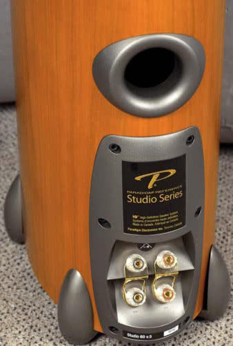

Z tyłu mamy nie mniej okazały, obły panel obejmujący terminal przyłączeniowy i otwór bas-refleks. Na górnej ściance pojawia się z kolei metalowa "czapka", jak cień specjalnie wystającego frontu głośnika wysokotonowego.
Składnikiem tego obfitującego w elementy i kształty designu są też kroplowe stopki - solidne, metalowe. Zastosowano więc chyba wszystkie dodatki, jakie zna współczesne wzornictwo głośnikowe. Taki właśnie jest Paradigm z wyższej półki, nawet gdy sama kolumna nie jest bardzo duża.
Każdy z producentów zaproponował w tym teście inny sposób "organizacji" obudowy bas-refleks (bo wszystkie są bas-refleksami). Paradigm proponuje kombinację układu wszystkich trzech głośników pracujących w jednej komorze, ale wentylowanej dwoma otworami - jednym do przodu, drugim do tyłu.
Jak już nie raz wspominaliśmy, konstrukcja taka nie składa się z dwóch układów rezonansowych. Pojawi się jedna częstotliwość rezonansowa, ale zamykanie jednego z otworów będzie prowadzić do jej obniżenia (jak też osłabienia "wyższego basu"), a efekty brzmieniowe będą nieco różne w zależności od tego, który otwór zamkniemy.
Podstawowym, "firmowym" trybem pracy jest promieniowanie obydwu otworów, lecz znając skłonności Paradigma do generowania silnego basu, warto wziąć pod uwagę "samowolkę" zamykania otworów.

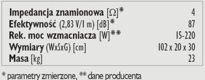

Moc wzmacniacza [W] 15-220
Wymiary [cm] 102 x 20 x 30
Typ obudowy br-t
Rodzaj głośników W
Efektywność [dB] 87
Impedancja (Ω) 4

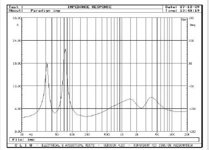

Studio 60 v5 to kolejna kolumna o impedancji znamionowej 4 omy i kolejny wariant opowieści na ten temat...opowieści naszej i producenta. Paradigm, zresztą zgodnie ze swoim zwyczajem, w rubryce "impedancja" lokuje zastanawiające sformułowanie "kompatybilne z 8 omami". Oczywistą intencją jest uspokojenie klienta, że może rzeczone kolumny podłączać do wzmacniaczy znoszących (tylko) obciążenie 8-omowe, czy nawet zasugerowanie, że są one równoważne 8-omowym, w czym jest nawet trochę racji...
Większość amplitunerów, które jakoby radzą sobie tylko z obciążeniem 8-omowym, w praktyce dnia codziennego, lepiej lub gorzej, ale pracuje z kolumnami 4-omowymi. Minimum między wierzchołkami typowymi dla obudowy bas-refleks leży przy 45 Hz, tutaj mamy częstotliwość rezonansową układu - dość wysoko, ale nie ma się co dziwić, głośniki niskotonowe nie są duże i ich własne częstotliwości rezonansowe, mające wpływ (choć z nią nie tożsame) na częstotliwość rezonansową obudowy, też leżą dość wysoko (nie ma to nic wspólnego z wysokością wierzchołków impedancji, ale z ich pozycją na skali częstotliwości - owszem). Producent podaje dwie wartości efektywności, ale nie dla różnych standardów napięcia (mogłoby to być 2,83 V, oznaczające 1 W przy 8 mach, ale przy 4 omach już 2 W, wyznaczające tzw. efektywność napięciową, albo 2 V, oznaczające przy 4 omach 1 W, wyznaczające tzw. efektywność mocową), lecz dla warunków komory bezechowej (wolnej przestrzeni) lub pomieszczenia odsłuchowego (chyba chodziło o teoretyczną półprzestrzeń) - są to wartości odpowiednio 89 i 92 dB; czy przy 1 W, czy 2 W - nie wiadomo.

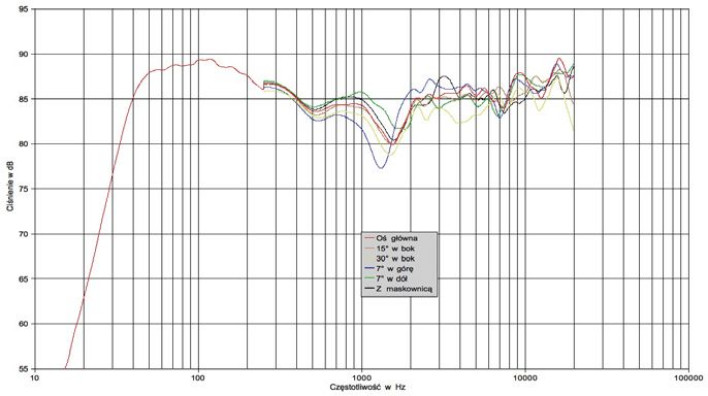

Tyle literatura, a nasze pomiary pokazały średnią efektywność dla przetwarzanego pasma, przy 2,83 V (a więc tutaj 2 W), w standardzie wolnej przestrzeni, jako 87 dB - nieco niżej, ale wciąż całkiem dobrze, zwłaszcza dla konstrukcji na "piętnastkach". Charakterystyka przetwarzania ma w umiarkowanym stopniu wzmocnione skraje pasma, bardziej niskie częstotliwości, które mimo wysokiego strojenia obudowy mają bardzo ładne rozciągnięcie - spadek - 6 dB odnotowujemy przy 34 Hz; producent podaje pasmo 45 Hz - 22 kHz, co prawda w polu +/- 2 dB, w którym się nie mieścimy, ale wyraźnie niedoszacowuje osiągnięć w zakresie basu.
Z wyznaczonego pola tolerancji wymyka się przede wszystkim osłabienie przy 1,5 kHz, które pogłębia się i przesuwa w dół na osi +7° w płaszczyźnie pionowej - nie należy więc siedzieć zbyt wysoko, z głową powyżej 1 metra; na osi -7° zakres 1-2 kHz wypełnia się lepiej, nie wywołując innych skutków ubocznych - można więc spróbować pochylić lekko kolumny do tyłu. Maskownica, która pełni w Pardigmie szczególną rolę "wyrównywacza" frontu, nie wyrównuje jednak charakterystyki, ale też jej nie psuje - pojawia się inny przebieg drobnych nierównomierności i lekkie tłumienie tonów wysokich. Z maskownicami założonymi lepiej więc trzymać się blisko osi głównej, chociaż obniżenie na osiach 15° i 30° w płaszczyźnie poziomej jest wyjątkowo małe - procentuje dobre rozpraszanie z wąskiego frontu i właściwości samego głośnika wysokotonowego.
