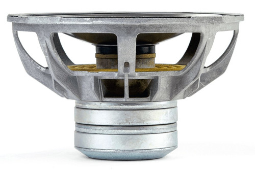

Głośniki niskotonowe nie są bardzo duże, ale aż cztery i zupełnie wyjątkowe – z podwójnym układem napędowym, tworzącym bardzo głęboką konstrukcję.

Dopóki nie zobaczymy tego przekroju, nie docenimy konstrukcji Persony 9H. Cztery głośniki niskotonowe pracują w jednej komorze zamkniętej, ciśnienie od dwóch ustawionych "do tyłu" i ukrytych wewnątrz przechodzi przez szczeliny aluminiowego panelu z tyłu (gdzie zainstalowano również wzmacniacze). System aktywny, dzięki wprowadzanej korekcji (wyrównanie charakterystyki do założonej dolnej częstotliwości granicznej), pozwala na zastosowanie relatywnie umiarkowanej objętości dla takiej baterii przetworników, a ich ustawienie służy redukcji naprężeń w obudowie. Potężne układy magnetyczne "wymijają się", aby mógł się zmieścić ten cały arsenał w obudowie o ustalonej głębokości.

Górne zawieszenie membran niskotonowych ma szczególny profil poprawiający liniowość jego działania.

Oto sama cewka, a w zasadzie dwie cewki – nawinięte na jednym, bardzo długim karkasie, stabilizowanym przez dwa resory.
