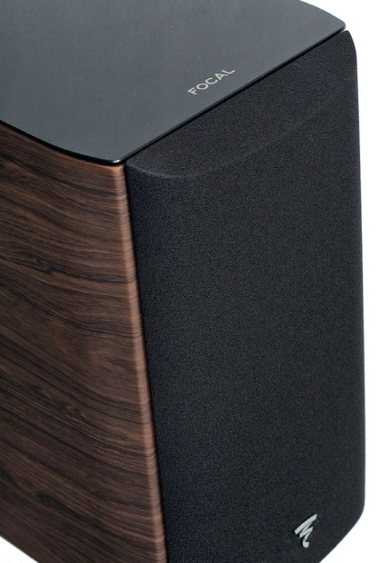

Obrys maskownicy płynnie kontynuuje profil zaokrąglonych boków. Górna ścianka ozdobiona jest szklaną taflą. Tu logo, tam logo... ładnie, chociaż projekt ma już swoje lata.

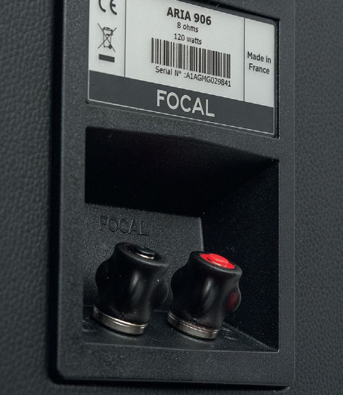

Terminal nie jest luksusowy, ale praktyczny, a dodatkową satysfakcję zapewnia napis "Made in France".

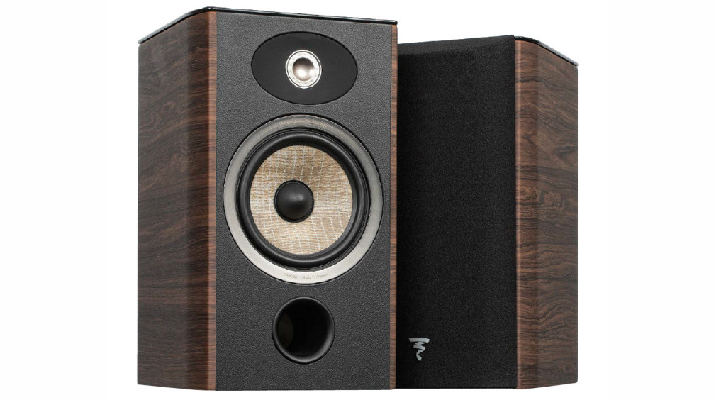

Focal Aria 906 - wzornictwo
Materiały, staranność, dokładność, wysiłek włożony w projekt - robią bardzo dobre wrażenie. Widać już jednak, że dzieło to ma swoje lata, dzisiaj w modzie jest minimalizm i spójność, a jeżeli ma być "na bogato", to w stylu bardziej industrialnym, tak jak w Demandach (Definitive).
W obudowach monitorów Focal Aria 906 połączono okleinę drewnopodobną (dobrej jakości, ale nie naturalną), skórę "ekologiczną" (czyli sztuczną), szkło, dołożono tekstylną maskownicę i garść jeszcze innych materiałów w samych przetwornikach i dookoła nich - sam Flax wygląda bardzo oryginalnie, a jest ozdobiony metalowym pierścieniem, błyszczy też kopułka wysokotonowa, wokół której widać elipsę płyty mocującej... a pod nisko- średniotonowym było jeszcze dość miejsca na bas-refleks.
Dostępne są trzy wersje kolorystyczne monitorów Focal Aria 906 - różnica ogranicza się do wykończenia bocznych paneli: orzechem ciemnym, jasnym lub lakierowanych na "piano black". Pozostałe powierzchnie (skóra, szkło, tkanina maskownicy) są zawsze czarne.
Z wyprofilowanymi bokami wiąże się pewna kontrowersja. W materiałach firmowych są one przedstawione jako "nierównoległe", co może sugerować walory akustyczne związane z redukcją fal stojących wewnątrz obudowy, ale boczne panele obserwowane od wewnątrz są równoległe, tylko ich zewnętrzne powierzchnie są wyprofilowane - obrabianiem na CNC, a nie wyginaniem.

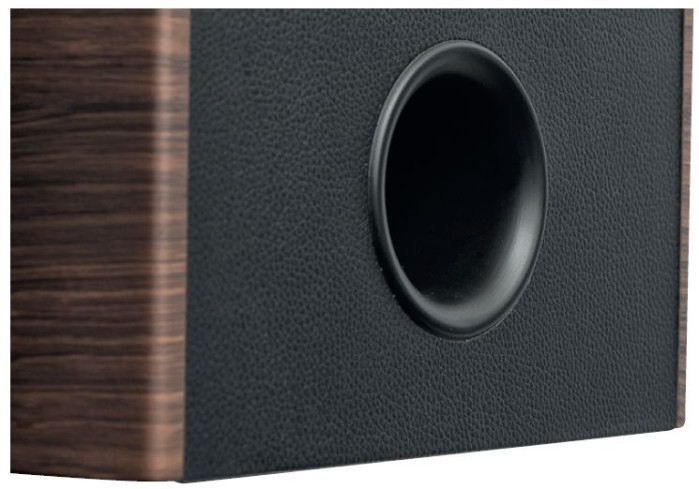

Focal umieścił otwór bas-refleksu na przedniej ściance, dla wielu audiofilów to sygnał, że kolumny można przysunąć do ściany, ale nie w tym przypadku - Arie wymagają "przestrzeni".

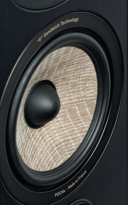

Wklęsła kopułka wysokotonowa to u Focala standard. W Ariach aluminiowo-magnezowa, ale o parametrach niedalekich od berylu, a cały głośnik ma kilka udoskonaleń, zapożyczonych z najlepszych (berylowych) kopułek Focala.

Membrany "F" wprowadzono właśnie w serii Aria, dzisiaj stosowane są również w serii Kanta. Widoczna pleciona struktura to len, będący środkową warstwą "kanapki", zamkniętej z obydwu stron warstwami z przezroczystego włókna szklanego.

Oddzielnym wątkiem konstrukcji Arii 906 jest maskownica. Na plastikowej ramce rozpięto konwencjonalną tkaninę, ale w odróżnieniu od typowych realizacji, maskownica nie jest płaska i nie przylega do frontu obudowy, lecz jest wyraźnie wybrzuszona.
Jej krzywizna kontynuuje linię bocznych ścianek, "zagiętych" przy przednich krawędziach, dzięki czemu cała bryła (z maskownicą), przybiera "opływowe" kształty, jednak w tym przypadku nie pomogą one lepszemu rozpraszaniu i uzyskaniu gładkich charakterystyk.
Delikatne wyprofilowanie boków nie ma dużego znaczenia; i tak dominuje wyraźna krawędź frontu, od której będą powstawać odbicia; jej wizualne "zamaskowanie" wypukłą maskownicą tylko pogarsza sprawę, bo prowokuje jeszcze mocniejsze odbicia - tym razem od wychodzących przed front bocznych fragmentów ramki.
Głośniki znajdujące się przecież za maskownicą "nie widzą" opływowej zewnętrznej bryły, lecz daleko wystające krawędzie. Ujawniają to wykonane pomiary; zwykle wyniki są lepsze bez maskownicy niż z maskownicą, ale w tym przypadku maskownica wręcz "masakruje" charakterystykę. Zapewnienia producenta, że maskownica jest przezroczysta akustycznie, mogą dotyczyć tylko tkaniny, jednak negatywny wpływ (prawie zawsze) ma nie tkanina, ale ramka.
Producenci, którzy rozpoznali ten problem i przywiązują do niego wagę, starając się zapewnić jak najmniejszy wpływ maskownicy na charakterystykę, najczęściej szykują cienkie ramki (plastikowe lub z mdf-u), dodatkowo wyprofilowane (od strony głośników, niekoniecznie od zewnątrz) - najlepszym przykładem jest tutaj Demand 11, jego maskownicę można pozostawić założoną nie obawiając się o zauważalną zmianę brzmienia, niezłe są też maskownice Premier i Comete.
Ponieważ najczęściej maskownica ma zauważalnie negatywny wpływ i do "poważnych" odsłuchów zawsze rekomendowane jest jej ściągnięcie, więc niektórzy producenci uznają, że nie warto specjalnie zaprzątać sobie głowy jej właściwościami akustycznymi. Dzisiaj prawie każdą maskownicę można zdjąć, w dodatku mocowanie na ukryte magnesy, zamiast na kołki (jak dawniej), zapewnia nieskazitelny wygląd frontu. W takiej interpretacji maskownica zapewnia ochronę na czas "odpoczynku", gdy głośniki nie są używane, ewentualnie grają "w tle".
Wpływ niektórych rodzajów maskownic łatwo przewidzieć (gdy widzimy grubą ramkę i brak wyprofilowań na krawędziach - będzie źle), jednak często zaskakujące rezultaty przynoszą maskownice z metalowych, perforowanych blach. Na pozór mogą wyglądać podobnie, ale diabeł tkwi w szczegółach i niektóre z nich można pochwalić za brak wpływu na charakterystykę, a inne dodają od siebie więcej niż trzy grosze. Jeżeli nie możemy dotrzeć do wyników pomiarów (czyli do testu AUDIO...), musimy wytężyć słuch i w ten sposób ustalić, czy maskownicę trzeba zdjąć.

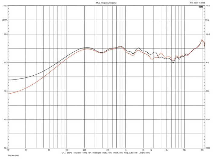

Według informacji producenta pasmo przenoszenia wynosi 55 Hz – 28 kHz (bez podania tolerancji decybelowej), a dolna częstotliwość graniczna, wyznaczona przy spadku 6 dB – 47 Hz.Informacje te są zasadniczo zgodne z wynikami naszych pomiarów, spadek 6 dB względem poziomu średniego pojawia się przy 48 Hz, a charakterystykę z osi głównej, w pasmie 52 Hz – 18 kHz, można zmieścić w ścieżce +/-3 dB. Dlaczego tylko do 18 kHz?
Nie dlatego, aby charakterystyka powyżej szybko opadała, wręcz przeciwnie – przy 20 kHz, na samym skraju mierzonego zakresu, pojawia się "szpila" rezonansu metalowej kopułki, więc osiągnięcie 28 kHz, którego my obserwować już nie możemy, jest całkiem prawdopodobne.
Niezależnie od owego rezonansu, poziom w zakresie wysokich tonów jest niższy niż w zakresie nisko-średniotonowym. Czasami nawiązuję do wyników pomiarów w odsłuchowej części testu, tym razem to tutaj odniosę się do znanego mi już brzmienia.
Nie jest ono ani trochę przyciemnione, co taka charakterystyka mogłaby sugerować, Arie grają żywo, na górze błyszczą – na jednych nagraniach mocniej, na innych subtelnie, często podkreślają sybilanty... na żadnej próbce nie przyszło mi do głowy, że góry pasma przydałoby się więcej.
Na brzmienie, nawet na subiektywną intensywność określonej części pasma, wpływ ma nie tylko kształt i poziom charakterystyki, ale też inne czynniki nieujawniające się w tym pomiarze, co nie znaczy, że w ogóle niemierzalne i pozostające poza domeną obiektywnych zjawisk fizycznych.

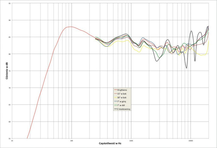

Przejście przez częstotliwość podziału (wg danych firmowych – 2,8 kHz) jest płynne i nie ulega poważnym odkształceniom poza osią główną (na badanych osiach); pod kątem -7º powstaje co prawda mały dołek przy 3 kHz, ale pod kątem +7º charakterystyka biegnie wysoko i bardzo blisko charakterystyki z osi głównej.
Większym problemem jest "zachowanie" maskownicy – powoduje ona wyraźne (i największe w tym teście) nierównomierności, robiąc z zakresu wysokotonowego "grzebień"; to oczywiście nie wpływ samej tkaniny, ale odstającej ramki, od której fale się odbijają.

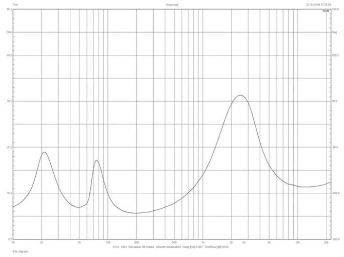

Minimalna wartość modułu impedancji w całym pasmie pojawia się przy ok. 200 Hz i wynosi ok. 5,5 Ω; podobnie jak w przypadku Demand 11, pozwala to zakwalifikować Arię 906 do kategorii (znamionowo) 6-omowej. Dane producenta są dość zaskakujące.
"Naciąganie" na impedancję znamionową 8 omów konstrukcji w rzeczywistości 4-omowych jest częste wśród wielu producentów i dotyczy również Ocala. Aria 906 też jest przedstawiana jako 8-omowa, chociaż z dodatkową informacją, że minimalna wartość wynosi... 4,6 Ω.
