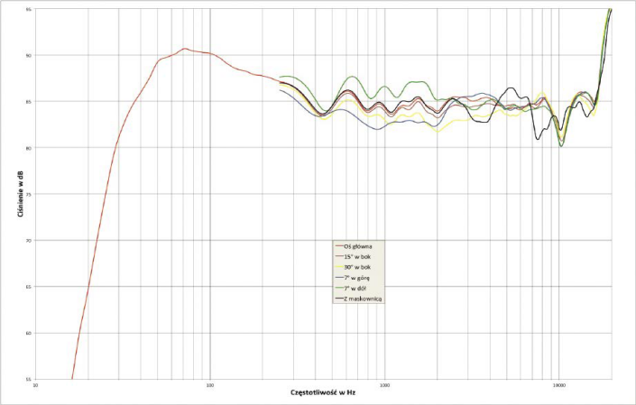

HDI 3600 to układ dwuipółdrożny. Częstotliwość podziału między nisko- -średniotonowym a wysokotonowym jest ściśle zdefiniowana częstotliwością przecięcia się charakterystyk tych sekcji, która ma wynosić 2 kHz.
Producent podaje też drugą częstotliwość podziału – 900 Hz, ale w przypadku współpracy niskotonowych z nisko-średniotonowym (w układzie dwuipółdrożnym) może takiego przecięcia nie być; gdy współpracuje jeden niskotonowy i jeden nisko-średniotonowy o podobnych efektywnościach, ich charakterystyki do pewnej częstotliwości biegną blisko siebie, a wyżej charakterystyka niskotonowego opada szybciej; można wtedy wyznaczyć częstotliwość, przy której różnica między nimi wynosi np. 6 dB.
Gdy sekcja niskotonowa, złożona z dwóch przetworników, jest mocniejsza od pojedynczego nisko-średniotonowego i wytwarza w zakresie niskich częstotliwości wyższe ciśnienie, charakterystyki obydwu sekcji przetną się i następuje to w HDI 3600 przy ok. 700 Hz. Natomiast przy ok. 900 Hz suma ciśnień obydwu niskotonowych jest o 6 dB niższa od ciśnienia nisko-średniotonowego, czyli producent określając częstotliwość podziału miał na myśli taką sytuację.
Wszystkie 18-cm głośniki współpracują więc w szerokim zakresie częstotliwości, a że są od siebie oddalone (zwłaszcza dolny niskotonowy od nisko- średniotonowego), charakterystyka wypadkowa całego systemu, zawsze zależna od koordynacji fazowej między poszczególnymi przetwornikami, będzie silniej uzależniona od osi pomiaru.
Dlatego najwyższy poziom w zakresie średnich tonów obserwujemy na osi -7O (w dół), bowiem na niej różnica odległości od poszczególnych 18-ek do mikrofonu jest najmniejsza. Największe różnice odległości i przesunięcia fazowe powstają na osi +7O (w górę, tym bardziej że niżej strojony filtr dolnoprzepustowy niskotonowych przesuwa fazę bardziej niż filtr nisko-średniotonowego).
Na osi głównej charakterystyka jest "pośrednia". To jednak nie oznacza, że charakterystyka z osi -7O jest najlepsza – wydaje się, że producent uwzględnił wszystkie zależności i przygotował najlepiej wyrównaną (w zakresie średnio-wysokotonowym) na osi głównej, biegnącej na wysokości 90 cm. W zakresie 350 Hz – 8 kHz mieści się ona w ścieżce +/-1,5 dB (to oczywiście świetny rezultat), natomiast charakterystyka z osi -7O w +/-2 dB, z przewagą średnich tonów.
Wysokotonowy przez pierwsze dwie oktawy swojego zakresu, od 2 kHz do 8 kHz, przetwarza bardzo równo (+/-1 dB), nie tylko na osi głównej, ale też +/-7O w poziomie i 15O w pionie, i co ciekawe, na osi 30O charakterystyka leży niżej w zakresie 2–4 kHz, a zbliża się do pozostałych powyżej 4 kHz – zastosowana tuba doskonale rozprasza najwyższe częstotliwości.
Powyżej 8 kHz charakterystyka jest obarczona dwoma "kaprysami" – osłabieniem przy 10 kHz i wysokim rezonansem przy 20 kHz, jednak ze względu na ich wąskopasmowy charakter i ulokowanie na skraju pasma nie należy obawiać się ich wyraźnego wpływu na brzmienie. Większy ma na pewno maskownica wprowadzająca nierównomierności już od 3 kHz wzwyż.
Wyeksponowanie niskich częstotliwości rozpościera się w szerokim zakresie. Już od 35 Hz mieścimy się w tolerancji +/-3 dB, ale tylko do 8 kHz, natomiast spadek 6 dB (ale poniżej poziomu średniego, a nie szczytu niskich tonów) widzimy przy 30 Hz, a w zakresie wysokich... nie widzimy w ogóle, bo nasz pomiar kończy się przy 20 kHz.

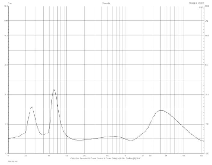

Czułość wynosi 87 dB, a impedancja znamionowa 6 Ω. Taka kombinacja przyzwoitej czułości i dość wysokiej impedancji oznacza, że HDI 3600 będą łatwym obciążeniem dla każdego wzmacniacza.
Niespodzianką jest fakt, że impedancja jest wyższa, niż podaje producent (deklarujący 4 Ω), my ustalamy 6 Ω na podstawie ok. 5-omowego minimum przy 150 Hz.
Rekomendowana moc wzmacniacza to 20–250 W, możemy być spokojni, że HDI 3600 wytrzyma 250 W, co nie znaczy, że musi tyle dostać, aby dobrze grać. Jeżeli jednak tyle dostanie, to zagra bardzo głośno i potężnie.
