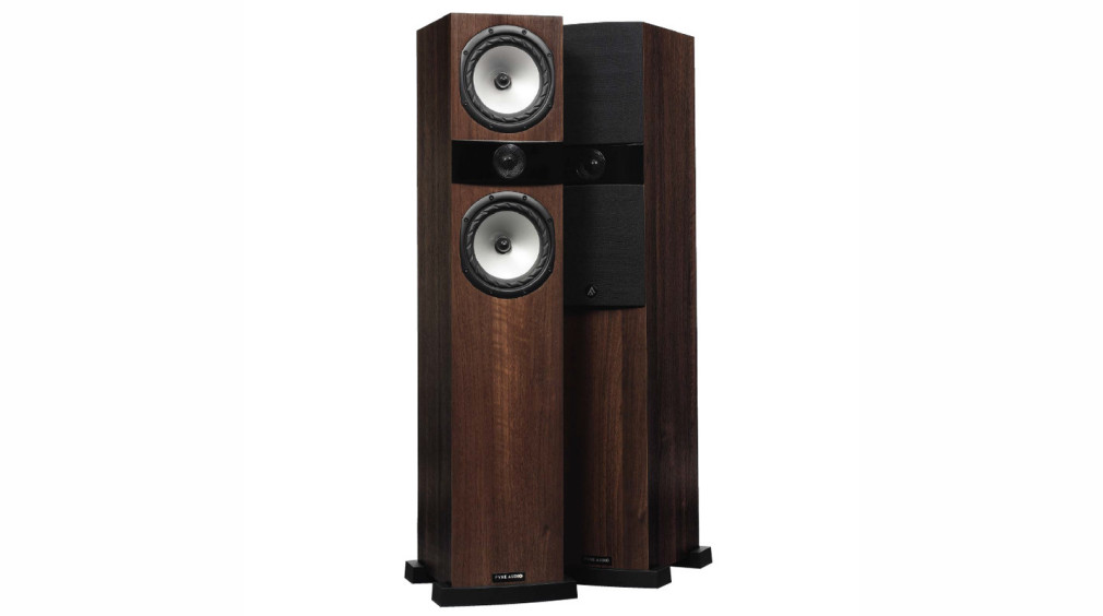

Wykonanie Fyne Audio ma sporo pomysłów, które potrafi ulokować nawet w projektach niskobudżetowych. Dwudrożny układ symetryczny, oryginalne dodatki.

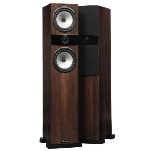

Do prostopadłościennej obudowy dołożono wypukły panel wysokotonowego i dopasowane do niego indywidualne maskownice przetworników nisko-średniotonowych.

W przedstawionych w tym teście konstrukcjach zdecydowanie dominują układy dwuipółdrożne, podobnie będzie również w drugiej grupie, i na tym tle Fyne Audio F303 wyróżnia się układem dwudrożnym w konfiguracji symetrycznej, a więc z parą nisko-średniotonowych.
Pod względem "wydajności" to rozwiązanie o podobnym potencjale jak układ dwuipółdrożny, bowiem niskie częstotliwości przetwarzają obydwa "duże" przetworniki. Oczywiście wiele zależy od tego, jak są "duże", ale tutaj związek z układem jest już przypadkowy.
W całej ofercie Fyne Audio jest tylko jedna konstrukcja symetryczna (nie licząc centralnych, "zwyczajowo" symetrycznych), ale to rozwiązanie nieprzypadkowe, bowiem jest substytutem układu koncentrycznego, który dominuje w wyższych seriach.
Obydwa kreują pozorne punktowe źródło dźwięku, jednak układ koncentryczny ma lepsze charakterystyki kierunkowe w płaszczyźnie pionowej (poza osią główną nie występują przesunięcia fazowe pomiędzy nisko-średniotonowymi) i z tym też wiąże się ważna wskazówka - w przypadku układów symetrycznych oś główna układu powinna być ustalona jak najbliżej jego centrum, a więc osi głośnika wysokotonowego.

Tekstylne kopułki wysokotonowe rzadko osłaniane są metalową siatką, a jeszcze rzadziej ich promieniowanie jest modyfi kowane soczewką akustyczną; znaczenie ma też wypukłość dodanego panelu.

Sam producent przypisuje konfiguracji d’Appolito (jako takiej) zaletę "gładkiego rozpraszania w krytycznym zakresie częstotliwości podziału i rozszerzenia obszaru dobrego odsłuchu, poprawienia brzmienia zarówno na osi głównej, jak i poza nią", lecz z takim stwierdzeniem trudno się zgodzić.
  • Głośniki nisko-średniotonowe
Głośniki nisko-średniotonowe mają srebrzystobiałe membrany, których gładka powierzchnia wskazuje na zastosowanie jakiegoś polimeru, ale producent podaje, że są one wykonane z "multi-fibre", a więc mieszanki włókien - być może na bazie celulozy, a zewnętrzny kolor pochodzi od rodzaju powleczenia (zwyczajowo ciemnoszarego, jak np. w Acoustic Energy AE109, który też nie jest naturalnym kolorem celulozy).
W środku membrany znajduje się nieruchomy korektor fazy, a na zewnątrz - nietypowe górne zawieszenie, nazwane przez producenta FyneFlute. Ta innowacja łączy serię 300 z wyższymi w ofercie Fyne Audio.
"Wgniecenia" służą rozproszeniu fali, która przechodzi z membrany do zawieszenia i zwykle wywołuje pracę zawieszenia w przeciwfazie do pracy membrany (przy niektórych częstotliwościach), co jest jednym z powodów nierównomierności charakterystyki.
  • Głośnik wysokotonowy
Głośnik wysokotonowy w Fyne Audio F303 to 25-mm kopułka tekstylna, tutaj pewną niespodzianką jest osłonięcie jej metalową siateczką, w dodatku z ulokowanym centralnie dyfuzorem - "kompensatorem opóźnienia fazowego".
Takie ustroje spotyka się czasami przed kopułkami metalowymi, gdzie służą redukcji rezonansu powstającego na skutek "łamania" się sztywnej kopułki. Tutaj chodzi o coś innego - konstruktor chce wyrównać fazę fal biegnących z różnych części kopułki; jaki będzie ostateczny efekt tego - znowu zobaczymy w Laboratorium.
Głośnik wysokotonowy znajduje się na paneliku rozciągniętym na całą szerokość obudowy, jego powierzchnia jest lekko wypukła i kontynuowana z obydwu stron indywidualnymi maskownicami głośników nisko-średniotonowych.

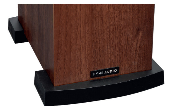

Kolumna jest stabilizowana cokołem w formie dwóch dużych "sztab". Kilka oryginalnych dodatków określa jej wyrazisty charakter, wykończenie powierzchni jest już typowe dla tej klasy cenowej - standardową folią drewnopodobną, orzechową (w teście), dębową lub czarną.
Czytaj również: Dlaczego otwór bas-refleks nie promieniuje w fazie przeciwnej do fazy przedniej strony membrany?
Cokół złożony z dwóch części nawiązuje łukami do profilu górnej części obudowy.

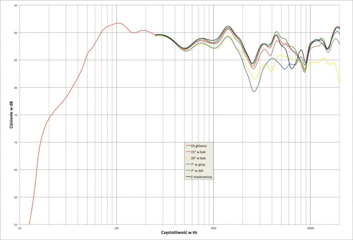

Producent deklaruje pasmo przenoszenia 32 Hz – 28 kHz, ale przy warunku "-6 dB w pomieszczeniu", a pomieszczenie wzmacnia niskie częstotliwości... Zmierzona charakterystyka F303 jest dość specyficzna, wyróżnia się zarówno dużymi nierównomiernościami w zakresie wysokich częstotliwości, jak też wczesnym, ale relatywnie łagodnym spadkiem w zakresie niskich częstotliwości, którego powodem jest bardzo niskie strojenie bas-refleksu – do 25 Hz – gdzie głośniki nie są już w stanie pobudzać układu do tak efektywnego działania, aby charakterystyka utrzymała się na wyższym poziomie, jednak przesuwa miejsce, poniżej którego opada już stromo.
Spadek -6 dB względem poziomu średniego pojawia się przy ok. 45 Hz, ale poniżej, aż do 20 Hz, nachylenie jest umiarkowane, i w dużym stopniu może zostać skompensowane przez odbicia w pomieszczeniu.
Ponadto z takim strojeniem wiąże się dobra odpowiedź impulsowa. Mimo dużych "skoków" w zakresie wysokich tonów, charakterystyka z osi głównej, a także z osi -7º mieści się (prawie...) w ścieżce +/-3 dB.
Oś główną pomiaru ustaliliśmy nieco niżej niż zwykle, na wysokości 80 cm, ale to wciąż wyżej niż oś wysokotonowego (i całego układu symetrycznego), znajdująca się na 75 cm, dlatego pod kątem +7º (w górę), gdy znajdujemy się daleko od osi głównej konstrukcji, pojawia się największa zapadłość przy 2,5 kHz. Maskownica wprowadza na tym tle zmiany umiarkowane.

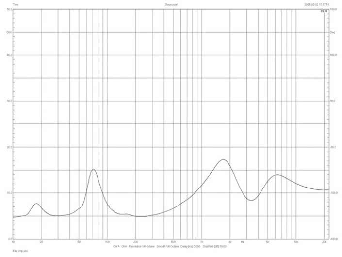

Producent podaje czułość 91 dB, w naszych pomiarach aż takiej wartości nie ustaliliśmy, ale 89 dB to też dużo, zwłaszcza przy impedancji znamionowej 6 Ω, bez wątpienia wynikającej z 5-omowego minimum przy ok. 220 Hz.
Producent podaje 8 Ω, z tym już nie możemy się zgodzić, ale płynąca stąd sugestia, że F303 to obciążenie "łatwe", wciąż się broni. Za to firma nie przesadza z obietnicami mocy znamionowej – ta ma wynosić umiarkowane 75 W.
