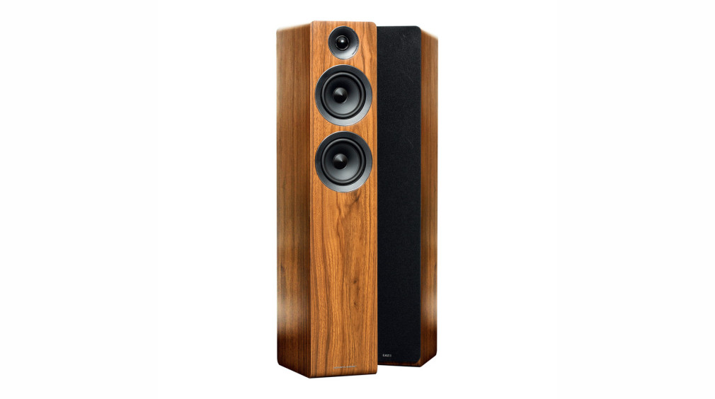

Wykonanie Niewielka, ale bardzo zgrabna i starannie wykonana kolumienka z układem dwuipółdrożnym na dwóch 14-tkach. Solidnie dociążona balastem, stoi stabilnie bez cokołu, dzięki czemu wygląda jeszcze dyskretniej.

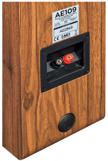

Firmowym zwyczajem w dolnej części obudowy wydzielono bowiem komorę, która jest wypełniona balastem (najprawdopodobniej piaskiem, wsypywanym przez otwór w tylnej ściance, oczywiście zaślepiony). A co do przenoszenia, to jest ono wyjątkowo łatwe dzięki formie bas-refleksu, który może też służyć za uchwyt.

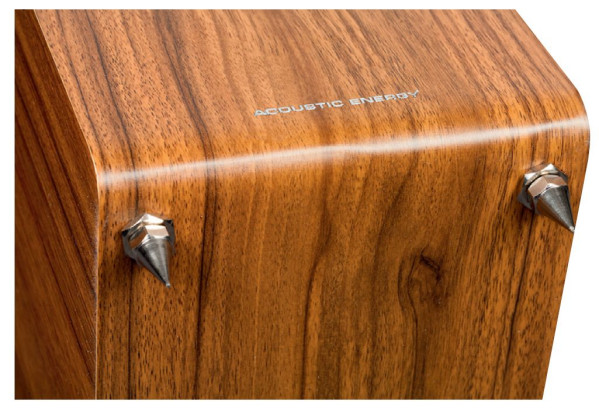

Wspomniane zaokrąglenia na dole tworzą delikatny cień, który dodatkowo optycznie "unosi" kolumnę do góry. W dno wkręcamy kolce, a ponieważ ich rozstawienie jest w tej sytuacji niewielkie, można by się obawiać o stabilność. Pomaga jej jednak wyraźnie obniżenie środka ciężkości, powodowane przez wspomniany balast w dolnej komorze. Pełni on zatem dwie funkcje, bowiem tłumi również wibracje ścianek obudowy (ale nie fale stojące wewnątrz).

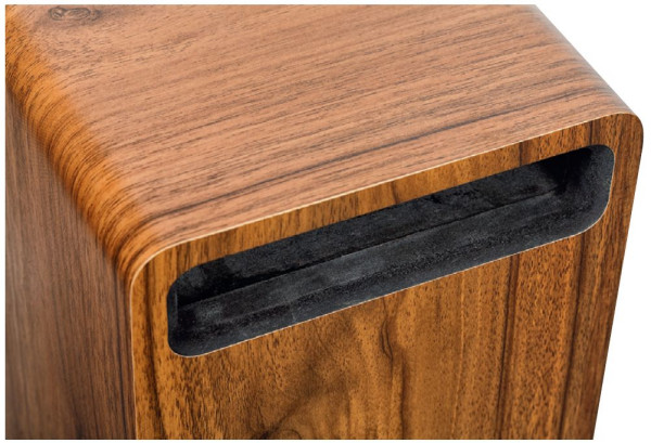

Jak wszystkie AE, również Acoustic Energy AE109 to układ bas-refleks, z dość nietypowo (ale firmowo) uformowanym i zlokalizowanym wylotem. To szczelina o wymiarach 2,5 x 13 cm, z tunelem o długości 12 cm.
Czytaj również: Czy kolumny trójdrożne są lepsze od dwudrożnych?
Kapsel zaślepiający komorę balastową podpowiada, jaka jest przyczyna zaskakująco dużej masy AE109. Balast jest umieszczany fabrycznie, użytkownik nie musi w tej sprawie nic robić (tylko trochę bardziej się nadźwigać).
Powierzchnia wylotu (odpowiadająca okrągłemu otworowi o średnicy 7 cm) i długość tunelu nie zaskakują w kontekście pary 14-tek i objętości obudowy, to jeszcze nie wywołuje żadnych szczególnych właściwości, które w tym przypadku bardziej wiążą się z umieszczeniem otworu na samym skraju obudowy, co przy okazji AE omawialiśmy już wcześniej.
Z tego miejsca będą silnie transmitowane fale stojące wzbudzające się w obudowie. Zjawisko to zaobserwujemy w pomiarach Laboratorium. Dlaczego AE obstaje przy tym kontrowersyjnym rozwiązaniu? - nie jest wyjaśnione przytoczeniem żadnych jego zalet.

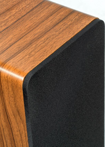

Maskownica jest cienka, a mimo to starannie wyprofilowana (od wewnątrz), aby w jak najmniejszym stopniu odbijała fale. Mocowana na magnesy pozwoliła zachować "czystą" powierzchnię frontu.

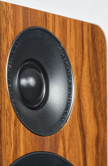

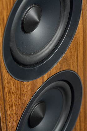

Głośnik wysokotonowy to 25-mm kopułka tekstylna z płytkim "tubowym" wyprofilowaniem frontu, który ma średnicę tylko 7,5 cm (prawdopodobnie magnes jest neodymowy). Wymieniana już średnica głośników niskotonowych (14 cm) odnosi się do całkowitej średnicy kosza (a nawet przykrywającego go pierścienia dekoracyjnego), natomiast średnica samej membrany ma 9 cm.
W informacjach firmowych podano 11 cm, co - brytyjskim zwyczajem - dotyczy średnicy membrany z zawieszeniem. Membrany nisko-średniotonowych zostały wykonane z powlekanej celulozy, "spięte" w centrum charakterystycznymi dla AE stożkowymi nakładkami przeciwpyłowymi.
Zawieszenie jest jednak gumowe ("jednak", bowiem w AE bardzo często było piankowe). Tradycyjny dla AE zestaw metalowych (aluminiowych) membran i piankowych zawieszeń jest stosowany obecnie tylko w "środkowej" serii 300, z kolei w najdroższej serii 500 wprowadzono membrany z usztywnionej plecionki węglowej (również w kopułce wysokotonowej!).
AE nie forsuje więc unifikacji materiałów membran dla celów brzmieniowo-marketingowych, jak wielu innych producentów dowodzących bezwzględnej przewagi wybranej przez siebie "technologii", podchodzi do tego tematu dość elastycznie, dopasowując rozwiązanie do budżetu.

W głośnikach nisko-średniotonowych firmowa tradycja zaznacza się stożkowym kształtem nakładki przeciwpyłowej; membrana jest już celulozowa, powlekana, na standardowym gumowym zawieszeniu.

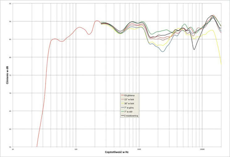

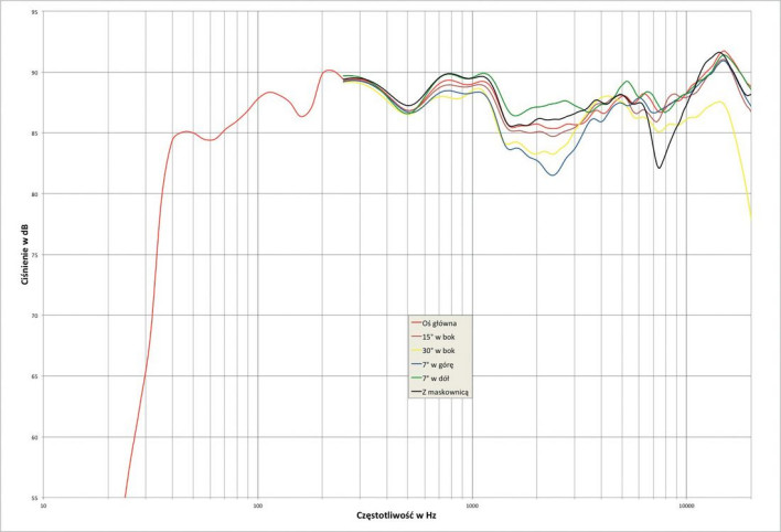

Ogólny kształt charakterystyki jest podobny jak w testowanych już AE309 i AE509 i jest to dobra wiadomość. Różnice dotyczą rozkładu lokalnych nierównomierności wynikających z cech (różnych) zastosowanych przetworników, ale widać to samo założenie, aby osiągnąć zrównoważenie bez eksponowania skrajów pasma.
Nawet ustalając oś główną niżej niż zwykle, bo na wysokości 80 cm, odpowiedniejszej dla konstrukcji AE109, najlepiej wyrównaną charakterystykę uzyskujemy jeszcze niżej, na osi -7O (krzywa zielona). Należy więc usiąść nisko lub kolumny delikatnie pochylić do tyłu, aby oś wysokotonowego przechodziła delikatnie powyżej naszej głowy (ostatecznie wystarczy, abyśmy nie widzieli górnej ścianki).
W takiej sytuacji charakterystyka w głównej części pasma mieści się w ścieżce +/-2 dB, a od 40 Hz do 20 kHz (a nawet wyżej, ale tutaj kończy się nasz pomiar) – w standardzie +/-3 dB. Maskownica, mimo że wyprofi lowana, wprowadza ostrą zapadłość przy 7,5 kHz.
Charakterystyka w zakresie niskich częstotliwości opada już poniżej 200 Hz, co w pewnym stopniu wynika z podbicia tej częstotliwości przez rezonans fali stojącej w obudowie, transmitowany przez bas-refl eks.
Częstotliwość rezonansową obudowy ustalono przy 45 Hz i otwór promieniuje tutaj dość silnie, dzięki czemu charakterystyka systemu opada szybko dopiero poniżej 40 Hz, a spadek -6 dB względem poziomu średniego odczytujemy przy 37 Hz.
Charakterystyka impedancji ma ok. 4-omowe minimum przy 250 Hz, więc impedancja znamionowa wynosi 4 Ω (i taką wartość podaje też producent), ale w dość "łatwej" wersji i przy wysokiej czułości 88 dB.
Producent podaje też maksymalne ciśnienie (którego nie należy mylić z efektywnością), 113 dB, osiągane przy dostarczeniu maksymalnej mocy znamionowej, deklarowanej jako 150 W – bardzo wysokiej jak na układ z dwoma 14-tkami.
