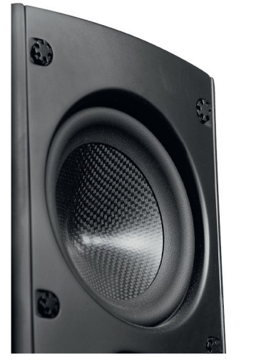

Nisko-średniotonowe 15-cm mają membrany z plecionki włókna węglowego. Dokręcony panel frontowy zasłania ich kosze i tworzy lekko wypukłą powierzchnię. Nowocześnie, elegancko i akustycznie zręcznie.

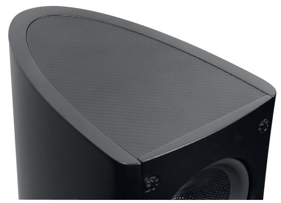

Ścianki boczne są wygięte, obudowa zwęża się ku tyłowi, gdzie nie ma żadnej krawędzi, zaoblone są też przejścia frontu w boki; płynne kształty zawsze dadzą się lubić, a staranność wykonania nie pozostawia nic do życzenia.
Konstrukcja jest pochylona do tyłu, podparta solidnym i ładnym aluminiowym cokołem z masywnymi stożkami – to cechy wszystkich modeli MB. Znajdziemy jeszcze kilka innych detali, które świadczą o wysokiej kulturze technicznej i dobrym guście projektantów.

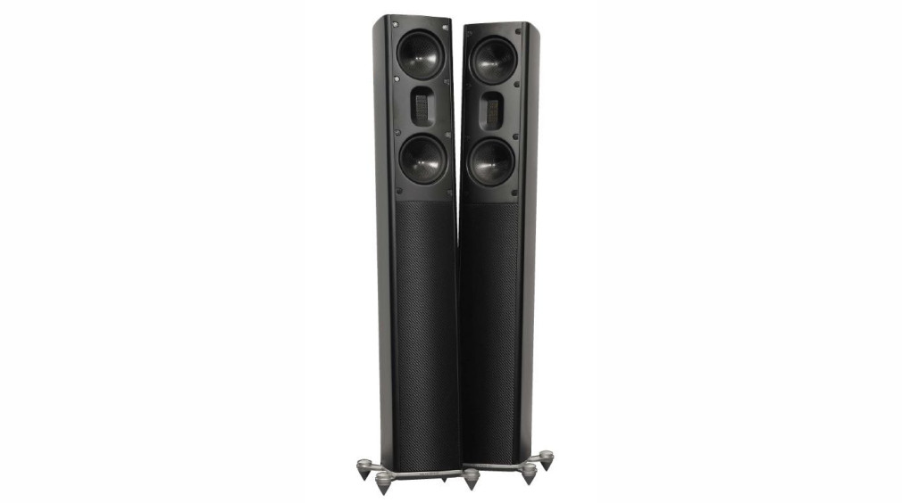

Scansonic MB 3.5 to bardzo nietypowy układ dwuipółdrożny – na pograniczu układu trójdrożnego. Można się o to spierać na poziomie "akademickim", ale od zaszufladkowania ważniejsze są same argumenty, czyli zrozumienie, "jak to działa" i jakie były intencje konstruktora. A na końcu najważniejsze – jakie są brzmieniowe rezultaty tego działania.
Próbując sformułować jak najogólniejszą definicję układu dwuipółdrożnego, proponuję następującą: Przetwarzanie niskich częstotliwości przez więcej niż jeden przetwornik, a średnich przez co najmniej jeden z tych, który przetwarza niskie, ale nie przez wszystkie.

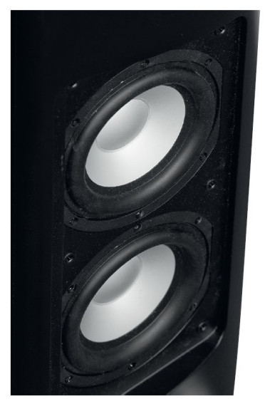

Para 18-cm głośników niskotonowych z membranami aluminiowymi, umieszczona na bocznej ściance, to rozwiązanie wyróżniające model MB 3.5 w całej serii MB. Pozostałe konstrukcje mają tylko 15-cm przetworniki, umieszczone na frontach.
W praktyce najpopularniejsze są najprostsze (spełniające powyższy warunek): z jednym nisko-średniotonowym i jednym niskotonowym, z zastosowaniem przetworników tego samego typu, tylko inaczej filtrowanych. Dalej komplikacje mogą iść w różnych kierunkach, ale w kolumnach Scansonic MB 3.5 są wyjątkowe.
Głośniki nisko-średniotonowe są inne niż niskotonowe, w każdej sekcji są dwie jednostki, nisko-średniotonowe ustawiono z wysokotonowym w konfiguracji symetrycznej, a niskotonowe umieszczono na boku.
Nie znam drugiej podobnej konstrukcji, każde z tych elementarnych rozwiązań jest znane, ale w takim zestawie to unikat. A na tym nie koniec, bo poza naszymi oczami pozostają jeszcze inne ważne decyzje konstruktora.
Czytaj również: Na jakiej zasadzie działają kolumny z głośnikami niskotonowymi na bocznej ściance, jakie są zalety i wady takiego ustawienia?
Niskotonowe możemy chronić maskownicami bez żadnej szkody dla dźwięku, a wygląd wręcz na tym skorzysta.

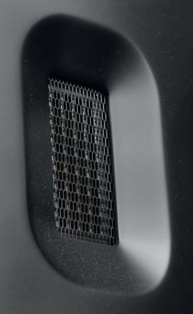

Obudowa jest "opływowa", taki kształt nie jest już sensacją, ale wciąż ma zalety akustyczne i estetyczne. Niektóre powierzchnie, w tym górną ściankę, wzmocniono i ozdobiono plecionką z włókna węglowego.
Ostatnią ale niebłahą ciekawostką jest fakt, że wszystkie przetworniki przetwarzające niskie częstotliwości – dwa niskotonowe i dwa nisko-średniotonowe – pracują w jednej komorze bas-refleks. Wygląda to na paradoks: z jednej strony komplikacje, z drugiej takie uproszczenie...
Wielu konstruktorów lubuje się w wydzielaniu niezależnych komór, różnym ich strojeniu (nawet przy zastosowaniu takich samych przetworników, a tym bardziej różnych), a tutaj wszystkie "wrzucono do jednego worka". Ma to swoje uzasadnienie, które warto wziąć pod uwagę i... wypróbować.
Połączenie wszystkich przetworników w jednym układzie rezonansowym obudowy zapewnia zredukowanie przesunięć fazowych w zakresie niskich częstotliwości.

Parę głośników niskotonowych umieszczono na bocznej ściance, jeden nad drugim. Kolumny jednej pary są swoimi "lustrzanymi odbiciami", ale jak powinniśmy je ustawić – głośnikami niskotonowymi na zewnątrz czy do wewnątrz?

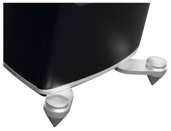

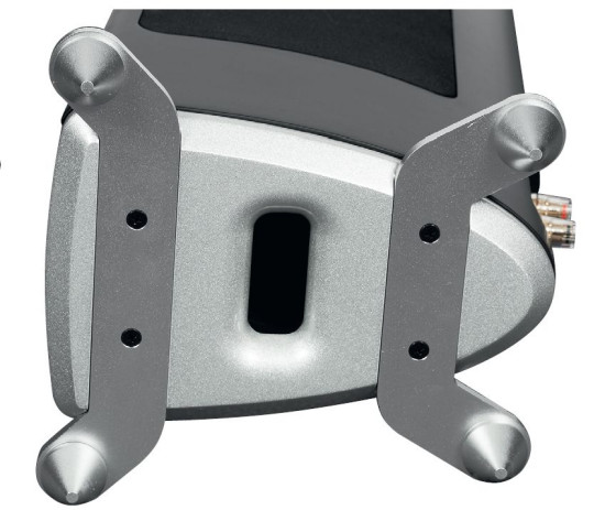

Podstawa jest bardzo solidna, w aluminiową dolną ściankę wpasowano belki podpierające, a między nimi wyprowadzono otwór bas-refl eks – wspólny system rezonansowy obsługuje głośniki niskotonowe i nisko-średniotonowe.

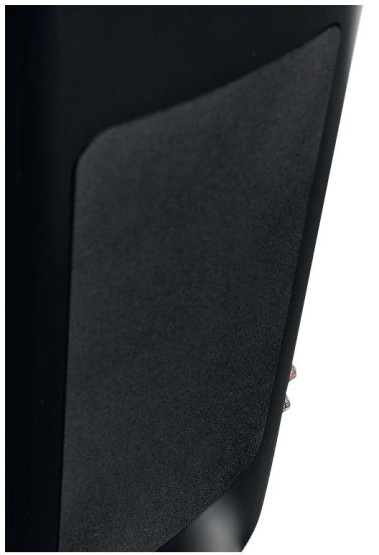

W odróżnieniu od sekcji średnio-wysokotonowej, niskotonowe są chronione przez maskownice, które nawet trudno zdjąć, ale w tej niekonsekwencji jest sens, a nawet trzy...
• Po pierwsze – funkcjonalny, gdyż nisko ulokowane głośniki są bardziej narażone na uszkodzenie;
• Po drugie – akustyczny, ponieważ maskownica nie ma znaczącego wpływu na promieniowanie niskich częstotliwości;
•  Po trzecie wizualny – o ile sekcja nisko-średniotonowa jest nawet ozdobą konstrukcji, to biorąc pod uwagę kształt obudowy, dwa basy w głębokim, wypłaszczonym wyfrezowaniu nie wyglądają elegancko. Powierzchnia maskownicy kontynuuje krzywiznę boków i załatwia sprawę bez żadnego ale.

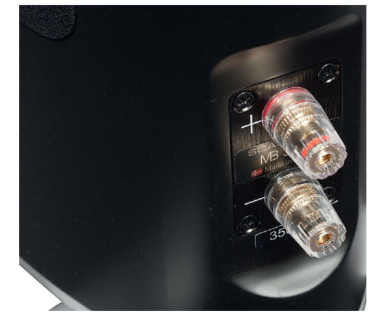

Pojedyncze gniazdo nie przedstawia żadnych dylematów – jak podłączyć czy jak poprawić zwory...
