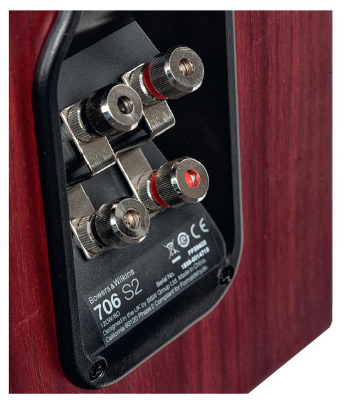

Terminal przyłączeniowy z podwójnymi zaciskami wygląda w większości Bowersów podobnie, i chociaż przypomina standardowe "puszki", to jest solidny i wygodny.

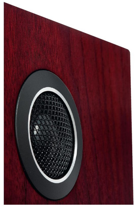

Chociaż głośnik wysokotonowy jest wprawiony we front obudowy, to przynajmniej do pewnego stopnia nawiązuje to do rozwiązania z 705 S2 – nie jest zamocowany na sztywno, ale przez tłumiącą podkładkę, stąd "Decoupled".
Dzięki zastosowaniu neodymowego magnesu front wysokotonowego ma niewielką średnicę, co pozwala zbliżyć centra akustyczne obydwu przetworników, a to zawsze poprawia charakterystyki kierunkowe, które ze względu na sposób filtrowania (generalnie wszystkich aktualnych Bowersów) są bardziej "wrażliwe" niż w innych konstrukcjach, co dokładnie omówimy już w Laboratorium.

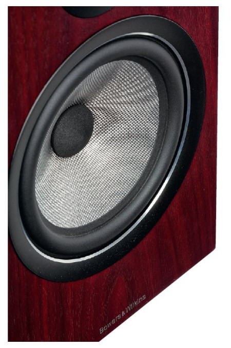

Membrana nisko-średniotonowego jest wykonana z plecionki nazwanej przez firmę Continuum, która zastąpiła kilka lat temu zasłużony (i "moralnie" wysłużony) Kevlar.

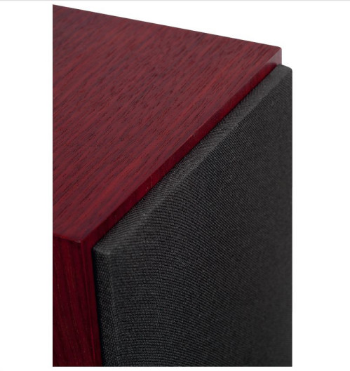

Obudowa 706 S2 (i innych konstrukcji w serii 700) jest prosta i nieskazitelnie wykonana. Maskownica na cieniutkiej ramce ma tylko minimalny, w praktyce pomijalny wpływ na charakterystykę.
Producent nie ujawnia "surowca", z jakiego jest zrobiona – może to modyfikacja znanego i ogólnie dostępnego materiału, w każdym razie Bowers pozostaje przy ogólnej koncepcji optymalnego zachowania się membrany przetwarzającej średnie tony (i ewentualnie niskie), które ma polegać na rozpraszaniu rezonansów własnych poprzez zróżnicowanie długości dróg prowadzących falę w membranie od cewki do górnego zawieszenia – fala nie biegnie po promieniu, lecz trzyma się włókien plecionki, a te układają się nieregularnie.
Zapowiadane lepsze właściwości Continuum nie zmieniają tego podstawowego zjawiska, tak jak przesuwanie break-upu kopułki wysokotonowej utrzymuje ją w konwencji kopułek sztywnych (w tym metalowych), które "mają prawo" ostro rezonować, byle poza pasmem akustycznym.

Obudowa Bowers & Wilkins 706 S2 jest regularnym prostopadłościanem i w tym też zawiera się jej urok nowoczesnego minimalizmu. Wszystkie powierzchnie są doprowadzone gładko do krawędzi, bez uskoków i dylatacji, które wiążą się z łatwiejszą, a więc i tańszą technologią, zastosowaną w serii 600.
Mocowania głośników (zewnętrzne części koszy) są zasłonięte pierścieniami, które ozdobiono bardzo delikatnymi, ale wyraźnymi wstawkami z błyszczącego aluminium.
Ramka maskownicy jest cieniutka, co nie tylko pasuje do takiego stylu, ale też zmniejsza jej wpływ na fale dźwiękowe – potwierdzają to pomiary. Oczywiście maskownica jest trzymana przez schowane pod powierzchnią frontu magnesy, więc 706-ki będą dobrze wyglądać i dobrze grać zarówno z maskownicami, jak i bez nich.

W serii 700 s2 kopułka wysokotonowa jest typu "Carbon Dome" - to udoskonalona wersja kopułki "Double Dome" stosowanej w serii 600.

Terminal jest wygodny, solidny i bez przesadnego blichtru, ale z niezależnymi parami dla obydwu sekcji z metalowymi nakrętkami; trzpienie osadzono pod kątem ok. 45º, jak w wielu standardowych gniazdkach, i połączono wygiętymi zworami ze złoconych blaszek. Złotousi rzucą się do ich wymiany na kabelki, a my wykorzystaliśmy tę okazję do przeprowadzenia dodatkowych pomiarów.

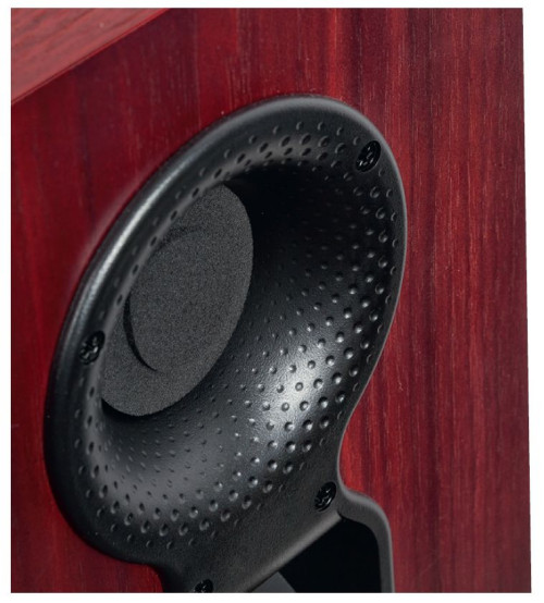

Wylot bas-refleksu ma znane już "ślady" rozwiązania ochrzczonego przez Bowersa mianem Flowport, a służącego zmniejszeniu turbulencji, które są jednak przede wszystkim funkcją prędkości powietrza w tunelu, a stąd – wielu innych parametrów układu. Takie starania też mają swoje znaczenie, zwłaszcza gdy są konsekwentne, a wewnętrzne zakończenie tunelu, chociaż nie jest już "nakrapiane", też jest wyprofilowane.
Na wyposażeniu są elementy wykonane z gęstej gąbki, które pozwalają zamykać, a nawet przestrajać układ bas-refleks. To sposób tani i skuteczny, coraz częściej stosowany również przez innych producentów. Włożenie pierścienia razem z korkiem praktycznie zamyka obudowę, a włożenie samego pierścienia zmniejsza przekrój tunelu, co obniża częstotliwość rezonansową.
Producent w instrukcji słusznie wskazuje na związek między strojeniem a ustawieniem, do optymalnych rezultatów należy jednak dojść na drodze samodzielnych prób, a nie teoretycznych rozważań, czy "powinniśmy" (czy też nie) otwór zamknąć lub przymknąć. Podpowiedzmy tylko, że opcja pośrednia (niższe strojenie dzięki pierścieniowi) daje w pomiarach bardzo obiecujące rezultaty.

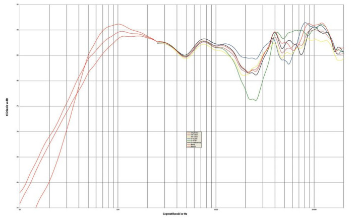

Charakterystyka przetwarzania 706 S2 nie wygląda idealnie, ale znajomo – rozkład nierównomierności nie jest przypadkowy, lecz charakterystyczny i wynikający z określonych rozwiązań, przyjętych już wiele lat temu przez konstruktorów B&W – chociaż nie przez samego Johna Bowersa...
Za jego czasu charakterystyki były lepiej wyrównane, ale na początku XX wieku nastąpiła zmiana priorytetów. Łagodne filtrowanie przy wysokiej częstotliwości podziału nie jest najlepszym sposobem dla osiągnięcia gładkiego przejścia, a tym bardziej ustabilizowania go na różnych osiach.
Tutaj widzimy charakterystyki wypadkowe, zmierzone na różnych osiach; wcale nie najgorsza pojawia się pod kątem +7O (z odległości większej niż metr musimy widzieć górną ściankę).
Warto zastanowić się nad tym, że w takiej sytuacji powiększamy różnicę odległości od miejsca odsłuchowego (pomiarowego) do centrów akustycznych obydwu przetworników (zbliżamy się do wysokotonowego) – wbrew koncepcji "wyrównania czasowego".
W celu uzyskania choćby względnie dobrze wyrównanej charakterystyki priorytetem jest zgranie fazowe głośników w zakresie częstotliwości podziału, które przy przesunięciach wprowadzanych przez same przetworniki i filtry wcale nie musi się wiązać z wyrównaniem czasowym (ani taką samą polaryzacją obydwu przetworników – tutaj jednak zgodną).
Pod kątem -7º osłabienie przy 2,5 kHz jest największe (co nie wynika z charakterystyk kierunkowych poszczególnych przetworników, ale największego przesunięcia fazowego między nimi), chociaż można dostrzec wyższy poziom w zakresie 4–7 kHz, tam głośniki najlepiej zgrały się pod tym kątem (a najsłabiej – pod kątem +7º), względne przesunięcie fazy zmienia się w funkcji częstotliwości.
Charakterystykę "pośrednią" – z lekkimi osłabieniami przy 2,5 kHz i 6 kHz – uzyskujemy na osi głównej. Producent zapowiada utrzymanie charakterystyki w ścieżce +/-3 dB w pasmie 50 Hz – 28 kHz, i jest to możliwe, ale na osi +7º.
Na tle omówionych zafalowań dołeczek wprowadzany przez maskownicę (a dokładnie przez jej cieniutką ramkę) przy 7,5 kHz praktycznie nie będzie słyszalny. W zakresie niskich częstotliwości pojawiają się trzy krzywe, dla otworu pracującego swobodnie (najwyższy poziom przy 100 Hz), z założonym pierścieniem (niżej) i zamkniętego (najniżej).
Obiecująco wygląda charakterystyka z pierścieniem, mając wyższy poziom niż w opcji zamkniętej nawet na skraju pasma, a więc opadając z niewielkim nachyleniem 12 dB/okt., co powinno zapewnić dobrą odpowiedź impulsową. W takiej opcji, jak również przy otwartym bas-refleksie, spadek -6 dB (względem poziomu średniego) notujemy przy ok. 45 Hz – zgodnie z zapowiedziami producenta.

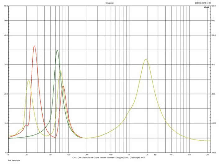

Czułość wynosi 88 dB (też zgodnie z deklaracjami) – to dobry wynik przy 6-omowej impedancji znamionowej, "przyznanej" przez nas na podstawie 5-omowego minimum przy 200 Hz. Tutaj informacje producenta rozchodzą się z naszymi ustaleniami, bowiem Bowers "obiecuje" impedancję 8 Ω, przyznając jednocześnie, że minimum wynosi 3,7 Ω (taką wartość prawdopodobnie odnotował przy 20 kHz).
Co ciekawe mimo zastosowania łagodnych filtrów, związany z nimi wzrost impedancji przy 2 kHz jest wyraźny. Różne układy wierzchołków w zakresie niskich częstotliwości wynikają z różnych opcji strojenia bas-refleksu (i jego zamknięcia – wtedy pozostaje pojedynczy wierzchołek przy 64 Hz; ponieważ przy tej częstotliwości notujemy spadek ok. -5 dB, więc układ pracuje z dobrocią Qtc ok. 0,6).
