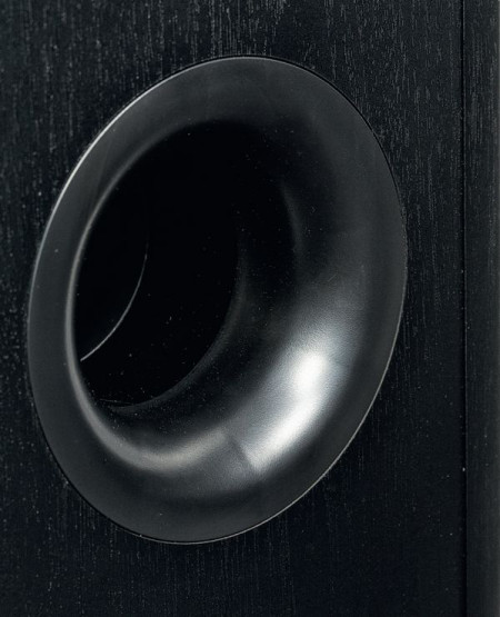

Tunel bas-refleks ma odpowiednio (w stosunku do głośników) dużą powierzchnię i obszerne wyprofilowanie – to najskuteczniejsze sposoby zapobiegania turbulencjom, a przysunięcie kolumny do ściany to prosta droga do jego wzmocnienia; konkurenci proponują skomplikowane cokoły o cudownych właściwościach...

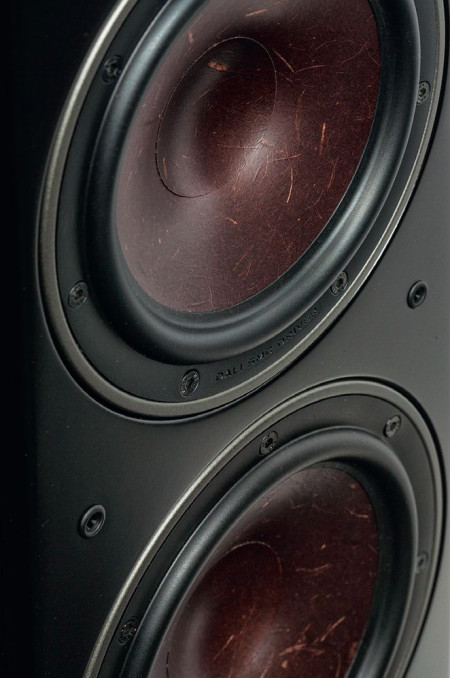

Membrany są pulpą celulozową z domieszką włókna drzewnego i... barwnika. Kiedyś membrany w tańszych seriach były z "czystej" celulozy, ale i one były barwione na brązowo; teraz wszystkie mają dodatek włókna drzewnego (widać je w postaci jasnych "drzazg") i producent nie wspomina, aby w droższych seriach były jakkolwiek inne i lepsze.

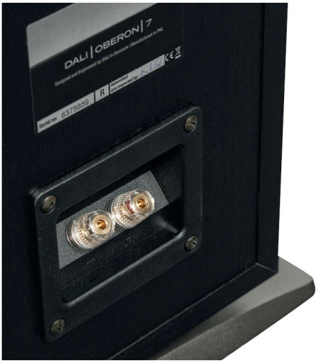

Duńczycy są praktyczni, zwłaszcza w produktach niskobudżetowych – gniazdo jest proste i wygodnie umieszczone.

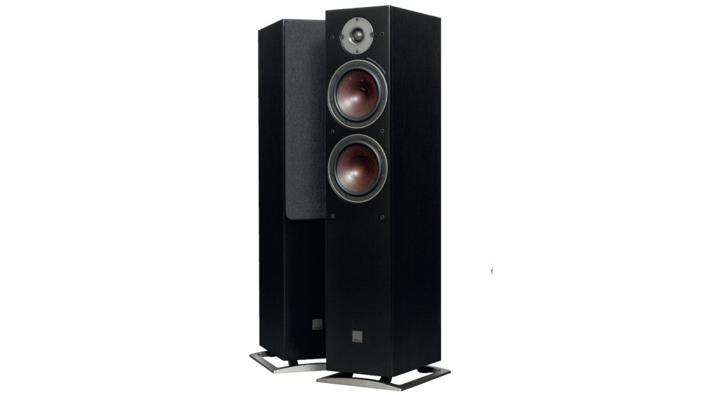

Dali Oberon 7, chociaż jest największym modelem swojej serii, w tym towarzystwie nie robi wrażenia swoją posturą, jest zresztą konstrukcją przeciętnej wielkości również w skali bezwzględnej.
W tym segmencie Dali postawiło na umiarkowane "kubatury", idąc najwyraźniej za potrzebami większej części klientów, jak też opłacalnością – wybór sprowadza się do dwóch kolumn wolnostojących (mniejszy to Oberon 5), dwóch podstawkowych (Oberon 3 i Oberon 1), do czego dołożono mały naścienny Oberon On-Wall i centralny Oberon Vokal.

Głośniki nisko-średniotonowe mają średnicę trochę większą niż typowe 17-ki/18-ki; nie jest to jednak przeszkodą w uzyskaniu dobrych charakterystyk również w zakresie średnich częstotliwości, celulozowe membrany mają ku temu odpowiednie właściwości.
Aby równocześnie osiągnąć odpowiednio niską częstotliwość rezonansową (obudowy), tunel ma 18 cm długości. Widzimy aranżację znaną z układów dwuipółdrożnych, ale nie po raz pierwszy okazuje się, że filtrowanie jest dwudrożne.
Obydwie 19-ki pracują w tym samym zakresie, wspólnie w całym zakresie nisko-średniotonowym, aż do częstotliwości podziału, która w takiej sytuacji powinna być niska. Według danych producenta taka jest (2,3 kHz), w jej ustaleniu pomaga mocny wysokotonowy – kopułka o średnicy 28 mm (a więc większa od standardowych 25-mm).

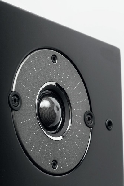

Kopułka jest jedwabna i w fabrycznym opakowaniu, na czas transportu, "chroniona" kawałkiem kartonika zagiętego na górnej części maskownicy. Działanie jest dokładnie przeciwne do zamierzonego... Wierzchołek kopułki wystaje przed lico frontu, więc kartonik "niechcący" go dociska.
Prawdopodobnie zabezpieczenie to przygotowano jeszcze pod kątem modeli Zensor, w których kopułka była nieco bardziej cofnięta (w głębszym wyprofilowaniu swojego frontu). Na szczęście, następnego dnia, po rozpakowaniu, okazało się, że kopułka odzyskała swój właściwy kształt. Mimo to należy chyba tę ochronę zmienić i nie narażać świeżo upieczonych właścicieli na stres i problem, który często i słusznie przeniosą na sprzedawcę.
Czytaj również: Co to jest membrana bierna i jakie pełni funkcje?
Kopułka wysokotonowa też jest nieco większa od standardu 1-calowego, mimo to nie forsowano bardzo niskiej częstotliwości podziału. Widoczne w centrum wklęśnięcie jest skutkiem nacisku fabrycznego... zabezpieczenia, o czym więcej w opisie.

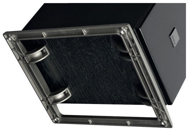

Ciekawie i jednocześnie dyskretnie wygląda cokół – to metalowy stelaż, poprawiający stabilność, a jednocześnie dodający całej sylwetce lekkości, nie ma z nim już żadnych problemów, tym bardziej, że jest fabrycznie przykręcony.
Czytaj również: Jaka jest optymalna odległość kolumn od ścian pomieszczenia?
Cokół ma formę „ramy” z metalowego odlewu. To rozwiązanie jest proste, estetyczne i bezpieczne. W dodatku cokół jest już fabrycznie przymocowany – nie musimy się babrać w śrubkach i podkładkach, do czego inni producenci często nas zmuszają.
Cokół ma formę "ramy" z metalowego odlewu. To rozwiązanie jest proste, estetyczne i bezpieczne. W dodatku cokół jest już fabrycznie przymocowany – nie musimy się babrać w śrubkach i podkładkach, do czego inni producenci często nas zmuszają.

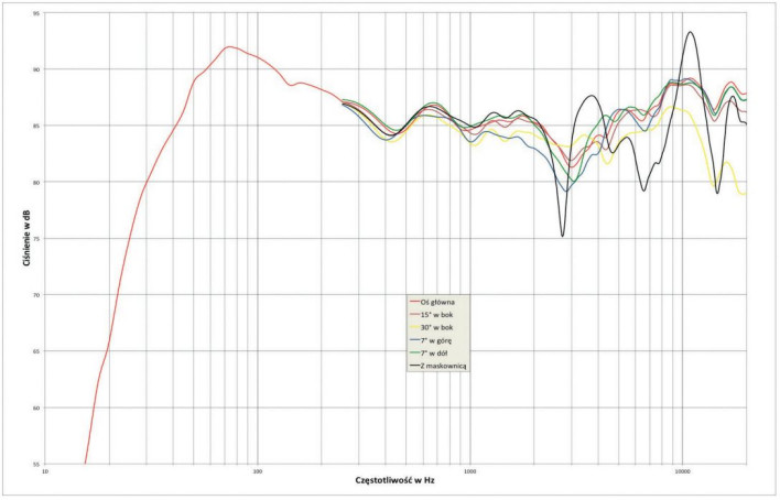

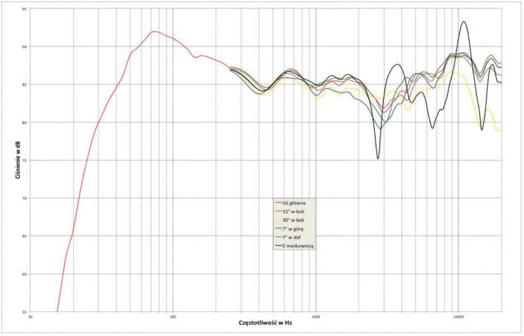

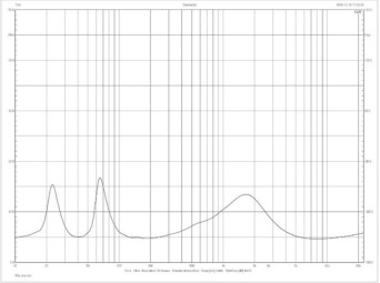

Rys. 1. Charakterystyka przetwarzania w całym pasmie
Laboratorium Dali Oberon 7
Mając już na koncie AUDIO testy mniejszych Oberonów 5, jak też Zensorów 7 (poprzedników Oberonów 7), możemy przeprowadzić analizę porównawczą. W zakresie charakterystyki impedancji i wynikającej stąd impedancji znamionowej różnice są niewielkie, w zasadzie pomijalne: ok. 5-omowe minima pojawiają się przy 200 Hz, co pozwala wszystkim wymienionym konstrukcjom zaliczyć 6-omową impedancję znamionową, zgodnie z deklaracjami producenta.

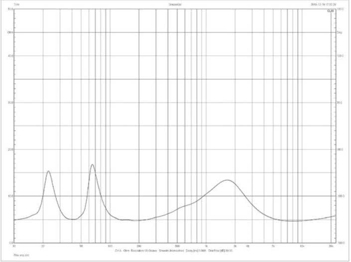

Już ten fakt oznacza, że jest to obciążenie łatwe dla wzmacniacza, a do tego zmienność jest niewielka, co też żadnemu wzmacniaczowi nie przeszkodzi w pracy. W tym teście tylko Oberon 7 może się pochwalić taką impedancją, pozostałe kolumny będą regularnie 4-omowe.
Wysoka (jak na dość wysoką impedancję) czułość 87 dB dodatkowo przesądza, że Oberony 7 (podobnie jak wcześniej Zensory 7) to kolumny bardzo uniwersalne, możemy je podłączyć praktycznie do każdego wzmacniacza i amplitunera. Producent zapowiada 88,5 dB, ale półtora decybela różnicy to i tak znacznie mniej niż w przypadku informacji podawanych przez innych producentów.
p>Jeden decybel dzieli też czułość Oberona 7 i Oberona 5 – to przewaga niewielka, ale warto ją wziąć pod uwagę, gdy lubimy zagrać głośniej i w dużych pomieszczeniac; tym bardziej, że do Oberona 7 możemy dostarczyć o 20% większą moc. Natomiast oczekiwana przewaga w zakresie niskich częstotliwości wcale nie jest już taka oczywista.
Inny jest kształt charakterystyki i ocena będzie zależeć od tego, jaki spadek będzie wyznaczał granicę pasma przenoszenia. Np. przy spadku -6 dB względem poziomu średniego, Oberon 7 sięga 35 Hz, a Oberon 5 – 32 Hz! Dla spadku 3 dB różnica jest jeszcze większa na korzyść Oberona 5 – 35 Hz vs 45 Hz.
Dopiero przy 25 Hz spadki są podobne (ok. 15 dB), a jeszcze niżej nieco większy jest dla Oberona 5, co jednak nie będzie już w praktyce słyszalne. Co z tego wynika? To, co powtarzamy od dawna: większe przetworniki nie zawsze gwarantują niższy bas. Jest jednak pewne, że gdyby Oberon 7 był... jeszcze większy, to znaczy miał większą obudowę, mógłby poprawić swoje osiągi w tej dziedzinie, pokonując nawet Oberona 5. Ale przecież obudowa Oberona 7 już jest większa od obudowy Oberona 5...
Dla niskiej częstotliwości granicznej bardzo ważna jest relacja wielkości przetworników (i wynikających z tego parametrów) do objętości, w jakiej zostają zainstalowane. Czasami lepiej zastosować mniejsze przetworniki w mniejszej, ale optymalnej dla nich objętości, niż większe w większej, ale wciąż... dla nich zbyt małej, aby wszystko się "zgadzało".
Dlaczego więc Opticon 7 nie ma większej obudowy? Po pierwsze, większość klientów wcale by się z tego nie ucieszyła; po drugie, byłyby droższe; a po trzecie, optymalizacja objętości pod kątem niskiej częstotliwości granicznej nie zawsze idzie w parze z optymalizacją dla odpowiedzi impulsowej czy mocy.
Producent deklaruje pasmo 36 Hz – 26 kHz dla tolerancji +/-3 dB, w ścieżce takiej możemy zmieścić charakterystykę z osi głównej od 40 Hz. Na drugim skraju widzimy, że praktycznie bez spadku przekracza ona 20 kHz.
O ile w zakresie niskich częstotliwości sytuacja jest bardzo podobna, jak w poprzednim Zensorze 7, to tutaj lepiej spisuje się nowy wysokotonowy, prawdopodobnie dzięki krótszemu wyprofilowaniu frontu (tubki).
Z kolei na przejściu średnich i wysokich częstotliwości Zensor 7 miał lepiej wyrównaną charakterystykę, w Oberonie 5 wyraźniej zaznacza się dołek przy 3 kHz, co jednak nie jest powodem do krytyki – takie wyprofilowanie charakterystyki jest stosowane często i celowo (obecne również w mniejszym Oberonie 5). Osłabienie jest większe na osi +7º, na osi -7º podobne jak na osi głównej, więc należy zadbać o dostatecznie niskie "siedzenie" (z głową na wysokości ok. 90 cm).
Na osi 15º w płaszczyźnie poziomej charakterystyka biegnie blisko również w najwyższej oktawie, chociaż na osi 30º już wyraźnie opada – Oberonów 7 nie musimy kierować dokładnie na miejsce odsłuchowe, ale i nie należy ich ustawiać osiami równolegle.
Trzeba to zauważyć i ostrzec: maskownica jest elegancka, ale bardzo psuje charakterystykę (krzywa czarna, opisywać wszystkich górek i dołków nie ma sensu, wszystko widać jak na dłoni), co poznaliśmy już w teście Oberona 5, a na co nie cierpiały Zensory; tam maskownica była akustycznie niemal idealna. Kiedy słuchamy Oberonów, maskownice zdejmujemy.
