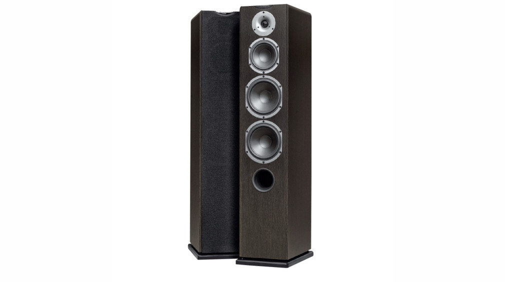

Zaczynamy od kolumny o klasycznych proporcjach, która może być punktem odniesienia dla innych, bardziej awangardowych konstrukcji - przynajmniej w pierwszym wrażeniu. Alderney wygląda zdrowo, poważnie, ale i dostatecznie nowocześnie - nie jest kolumną o przerażających czy niewygodnych gabarytach, nie jest też filigranowym, budzącym wątpliwości słupkiem.
Duże, raczej klasyczne, jednocześnie dość zgrabne i dobrze wykonane trójdrożne paczki.

Dlatego już to, co spotykamy pod nazwą Alderney, powinno usatysfakcjonować zwolenników choć trochę bardziej tradycyjnego podejścia do tematu: konstrukcja trójdrożna wyrastająca z pary 18-cm głośników niskotonowych - jak na obecne standardy duża i rozwinięta we wszystkich wymiarach.
Wylot bas-refleksu w tradycyjny i bezpieczny sposób ulokowano na przedniej ściance. Mamy kolumnę, która wydaje się wszechstronna i łatwa do ustawienia, może niezbyt wyszukana, ale dostatecznie schludna i godna zaufania.

Cała konstrukcja jest solidna - choćby dlatego, że jej masa przekracza 20 kg, co wynika i z mocnej obudowy, i z dość ciężkich przetworników. Również estetycznie Cabasse mt30 Alderney są czytelne: to, co widać na zdjęciach, dostatecznie dobrze tłumaczy sytuację - może warto tylko zaznaczyć, że choć okleina jest sztuczna, to ładna (w teście - wenge, alternatywnie - imitacja wiśni).

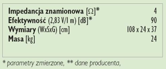

Wymiary [cm] 108 x 24 x 37
Typ obudowy br-p
Rodzaj głośników W
Efektywność [dB] 90
Impedancja (Ω) 4

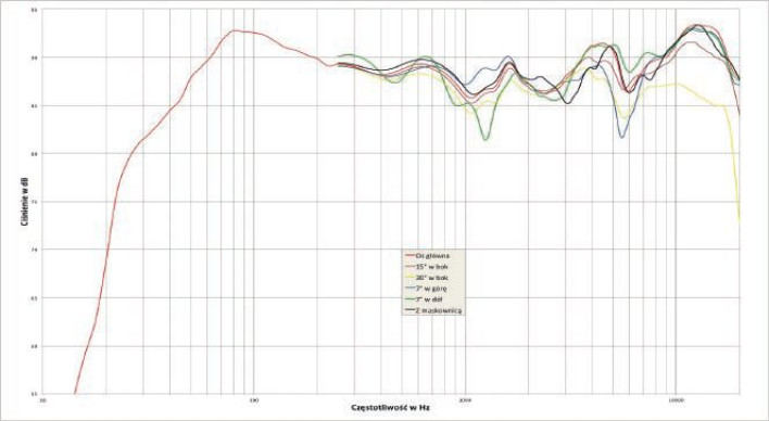

W zestawie firmowych danych technicznych uwagę może zwrócić zaskakująco wąskie pasmo przetwarzania, a dokładnie - wysoka dolna częstotliwość graniczna; Cabasse nie uwiedzie przecież klientów wartością 59 Hz, co jeszcze dziwniejsze, nie jest wraz z tym podawana żadna decybelowa tolerancja ani restrykcyjna norma, która tłumaczyłaby taką "samokrytykę"; co więcej, chociaż mniejsze wolnostojące konstrukcje serii, Tobago i Jersey, też mają pasmo zaczynające się powyżej 50 Hz, to jednak i tak zaczyna się ono...nieco niżej - odpowiednio przy 55 Hz i 58 Hz. .
To, że mniejsze kolumny mogą mieć niżej rozciągnięty bas, wydaje się niemożliwe tylko laikom, takie dane podyktował pewnie jakiś dokładny inżynier, a potem komórka marketingowa ich nie skorygowała...Skorygujemy my, bo w naszym pomiarze, też nie z sufi tu, ustaliliśmy spadek -6 dB (względem poziomu średniego) przy 40 Hz.

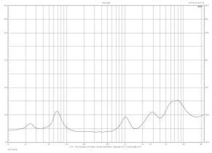

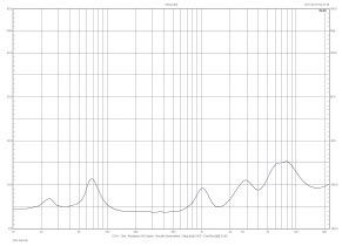

Czułość jest wysoka, bliska 90 dB, i choć związana z 4-omową impedancją znamionową, to ta nie wygląda na morderczą, z ok. 4-omowym minimum w zakresie 200-500 Hz. Wyraźne zafalowania (ale też w granicach umiarkowanej zmienności) widać powyżej 1 kHz, tam skupiają swoje działanie fi ltry ustawione, jak już wiemy, na wysokie częstotliwości podziału.
Wracając do charakterystyki przetwarzania: jest ona ogólnie dobrze zrównoważona, z kilkoma charakterystycznymi "momentami": na osi -7O (w dół) pojawia się osłabienie niedaleko 1 kHz, to prawdopodobnie niezgranie fazowe między sekcją niskotonową a średniotonowym przy wysoko ustalonej częstotliwości podziału; osłabienie przy 5,5 kHz pojawia się pod kątem +7O (do góry), ale jeżeli jest to niezgranie fazowe między średniotonowym a wysokotonowym, to częstotliwość podziału leży znacznie wyżej, niż podaje producent (3 kHz); o ile będziemy trzymać się standardowej wysokości (90-100 cm), to problemy takie nie pojawią się, a maskownica też specjalnie nie zaszkodzi.
