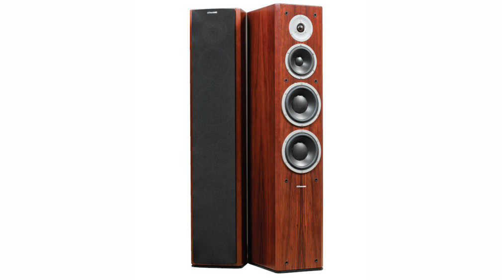

Wykonanie Klasyczne Dynaudio – skromna elegancja z bardzo dobrymi… i od lat bardzo dobrze znanymi przetwornikami. Układ trójdrożny na bazie dwóch „18-tek”, średniotonowa „15-tka” i oczywiście 28-mm jedwabna kopułka. Kilka wariantów kolorystycznych, zarówno lakierowanych, jak i fornirowanych.

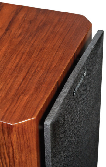

Prostopadłościan obudowy zmodyfikowano subtelnie, pozostając w ramach szlachetnej klasyki i tradycji poprzednich projektów; na zbiegu frontu i ścianek bocznych pojawiają się lekkie skosy, dalej obudowa delikatnie zwęża się do tyłu, maskownica jest bardzo cienka i trzyma się na kołeczkach – tutaj nie martwilibyśmy się unowocześnieniem i zastosowaniem magnesów.

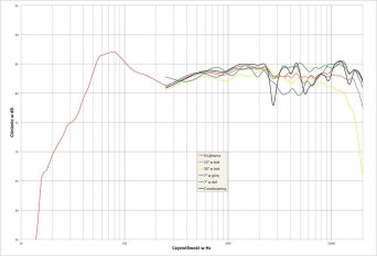

Duńskie konstrukcje wykazują parametryczne pokrewieństwo, a dokładnie podobieństwo w zakresie impedancji i rzetelności przy jej deklarowaniu.Focus 340 ma ok. 3,5-omowe minimum przy 100 Hz, więc impedancja znamionowa to czystej wody 4 Ω, i taką informację znajdziemy już u producenta. Nasze pomiary nie wnoszą tutaj żadnej korekty, chociaż w wielu przypadkach są jedynym źródłem prawdziwej informacji, ponieważ większość producentów lubi przedstawiać swoje 4-omowe konstrukcje jako 8-omowe. Ponadto, analogicznie jak w Dali, zmienność impedancji jest bardzo niewielka, co ułatwia pracę wielu wzmacniaczom.
W takiej sytuacji, mimo dość niskiej impedancji znamionowej, taka charakterystyka może być interpretowana jako dość "łatwa”, chociaż tego nie dowiemy się już z materiałów firmowych, które podają tylko jedną wartość (impedancji znamionowej). Jak widać, bardzo trudno wnioskować o tym, czy obciążenie jest łatwe, czy trudne, na podstawie danych firmowych – po pierwsze skrótowych, a po drugie często, nawet w tym skrócie, fałszujących stan faktyczny (ta druga uwaga nie dotyczy Dali i Dynaudio).
Focus 340 wykazuje się dość niską czułością, na poziomie 85 dB, co jednak też nie powinno prowadzić do wniosku, że jest to "wymagające” obciążenie – zjawisko sprowadza się do tego, że przy danej wartości dostarczonej mocy Dynaudio gra trochę ciszej niż Dali, a nie do często wspominanego "niewysterowania” (co to w ogóle jest?). Jeżeli jednak chcemy grać głośno, zwłaszcza w dużych pomieszczeniach, to ze sto watów (na 4 Ω) by się przydało A żeby Focusy 340 doprowadzić do granic ich możliwości mocowych i ciśnieniowych ("wysterować”?), trzeba w nie wpakować 250 W.
Charakterystyka przenoszenia ma szczególne cechy. Na osi -7 st. (lekko w dół – gdy usiądziemy dość nisko i niedaleko), pojawia się niemal idealny przebieg, w szerokim zakresie średnio-wysokotonowym mieszczący się w polu +/-1 dB. Wyraźnie gorzej (chociaż nie aż tragicznie) jest na osi +7O, gdzie pojawia się osłabienie w zakresie 3–5 kHz. Na osi głównej (wyprowadzonej na wysokości 90 cm, pomiędzy głośnikiem średniotonowym a wysokotonowym), poziom w zakresie 3–10 kHz jest delikatnie obniżony w stosunku do "wzorcowego” poziomu z osi -7 st.
Różnica może niewielka, ale patrząc na "całokształt”, widzimy, że Focus 340 generalnie nie szarżuje z wysokimi tonami, więc najlepiej byłby się trzymać osi -7 st.. Nie musimy jednak w tym celu siadać na podłodze, możemy przecież kolumny lekko pochylić do tyłu. Jednocześnie widzimy, jak niewielką stratę przynosi zejście z osi głównej na oś 15 st. (tym razem w płaszczyźnie poziomej, a więc na tej samej wysokości), podobnie wyglądałyby relacje na niższej wysokości, więc nie musimy kolumn skręcać dokładnie w kierunku miejsca podsłuchowego, chociaż nie należy też ustawiać ich równoległe, bo strata na osi 30 st. jest już poważna.
Powodem dużej zmienności w zakresie 3–5 kHz jest zastosowanie bardzo łagodnych (może nawet 1. rzędu) filtrów przy podziale między średniotonowym a wysokotonowym.
Chociaż częstotliwość podziału leży niżej, to powyżej obydwa przetworniki wciąż współpracują, lepiej (zgodnie fazowo, na osi -7 st.) lub gorzej (z przesuniętymi fazami, na skutek innej różnicy odległości od obydwu przetworników do mikrofonu, na osi +7 st.). Ale przy zastosowaniu filtrów 1. rzędu, rzadko udaje się wypracować na jakimkolwiek kierunku tak ładną charakterystykę, jaką w Focusie 340 mamy na osi -7 st.
Maskownica wprowadza bardzo wyraźne zmiany (zapadłości), znowu trzeba rekomendować odstawienie jej na bok.
Układ rezonansowy bas-refleksu jest strojony bardzo nisko, do 25 Hz, co przynosi nam charakterystykę, która ma szczyt w zakresie 60–90 Hz, i poniżej 60 Hz, aż do 20 Hz, opada dość łagodnie (ok. 12 dB/okt.). Spadek -6 dB (względem poziomu średniego) odnotowujemy przy 40 Hz, co się mniej więcej zgadza z danymi producenta (+/-3 dB w zakresie 42 Hz – 22 kHz). Bez rekordów, ale z dobrym wynikiem.
