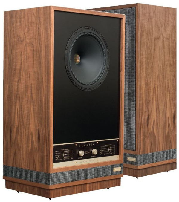

Fyne Audio Classic XII
W notatkach wprost z odsłuchu stwierdziłem, że w tym przypadku mniej potrzebna jest korekta zakresu presence, mocniejsze niskie rejestry lepiej go równoważą, chociaż w moim guście było jego obniżenie. Dźwięk był wciąż żywy, a przy tym bardziej nasycony i swobodny. Wokale miały substancję i oddech, każda muzyka nabierała rumieńców, zbliżała się, ale nie napadała.

Okalający całą kolumnę pas grubiej tkaniny miał zakrywać wylot systemu BassTrax, ale wiele wskazuje na to, że tylko "ozdabia" tę część konstrukcji, która zachowuje się jak system zamknięty.
To dźwięk odczuwalnie dochodzący z dużych kolumn, ale wcale nie jest ciężki, gruby, spowolniony; jest tak żywy i spójny jak z mniejszych VIII, oczywiście w wielu "punktach" inny, lecz podobnie zrównoważony i zestrojony.
Wreszcie jest niski i gęsty bas, który stać na oddanie potężniejszych dźwięków; XII wprowadza coś jeszcze nowego – miękkość i odrobinę słodyczy. Wokale mogą być ekspresyjne, romantyczne, bliskie, intymne. To naprawdę niezwykłe, jak z tak dużej membrany, grającej średnimi tonami, udało się wydobyć takie nastroje i taką delikatność.
W dodatku można "podstroić" średnicę do smaku; tym razem regulacja nie służy do "ratowania" sytuacji. Podobnie jak w Classic VIII, już w pozycjach neutralnych jest dobrze i pozostaje kwestią gustu, czy spodoba się nam wzmocnienie presence (nie sądzę, aby było wielu amatorów takiej "ożywiającej" opcji, ale nie ma się czego bać, bo ustawienie regulatora nawet na maksa nie robi dużej różnicy), czy osłabienie – ustawienie regulatora na minimum zmienia jednak zbyt wiele (wyjaśniają to pomiary), trzeba postępować z nim delikatniej i szukać szczęścia przy jakiejś pozycji pośredniej… albo w ogóle tego regulatora nie ruszać.

Specjalną atrakcją Classic XII jest możliwość uzyskania dobrego brzmienia przy założonych maskownicach. Podkreślam, że żaden inny model Classic Vintage w zasadzie się do tego nie nadaje. Jeżeli więc ma dla kogoś specjalną wartość wygląd tych kolumn w maskownicach (a niewątpliwie jest czymś wyjątkowo stylowym i kuszącym) i w takim wariancie chce ich słuchać, ten nie ma wyboru… Musi brać to, co najlepsze.
Ta sytuacja została potwierdzona pomiarami, a pojawia się przy określonym ustawieniu regulatorów presence i wysokich tonów – obydwu w pozycji maksymalnej. Raczej nie należy tego robić bez maskownicy założonej, jak też nie należy maskownicy zakładać przy neutralnych ustawieniach.
Ale w opisanej konfiguracji tłumiący wpływ maskownicy kompensuje "nadwyżkę" wywołaną tak ustawionymi regulacjami, i brzmienie jest mniej więcej zrównoważone; charakterystyka obdarzona jest licznymi wąskopasmowymi rezonansami (patrz Laboratorium), ale nie są one wyraźnie słyszalne, całość wciąż składa się na dźwięk o przedstawionych zaletach.
Bardzo gruba maskownica tłumi średnie i wysokie częstotliwości, a jej ramka zwiększa nierównomierności charakterystyki. Po jej zdjęciu pojawia się uskok między płaszczyzną frontu a otaczającymi ściankami, ale szkodliwość powstających tutaj odbić jest znacznie mniejsza.
