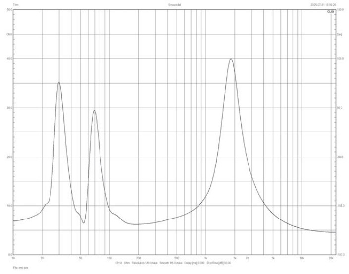

Co do impedancji znamionowej, zgadzamy się z producentem – 6 Ω wynika z 6-omowego minimum przy ok. 200 Hz; niewiele brakuje, a byłoby to 8 Ω. Pod tym względem obciążenie jest więc łatwe, chociaż nie bardzo łatwe (ze względu na dużą zmienność). Zamiast mocy znamionowej (maksymalnej), producent podaje rekomendowaną moc wzmacniacza, wyznaczając jej granice na 20–200 W. Jednak nie należy z tego wyciągać wniosku, że do Prophecy5 można dostarczyć 200 W; nawet bym się do tego nie zbliżał.

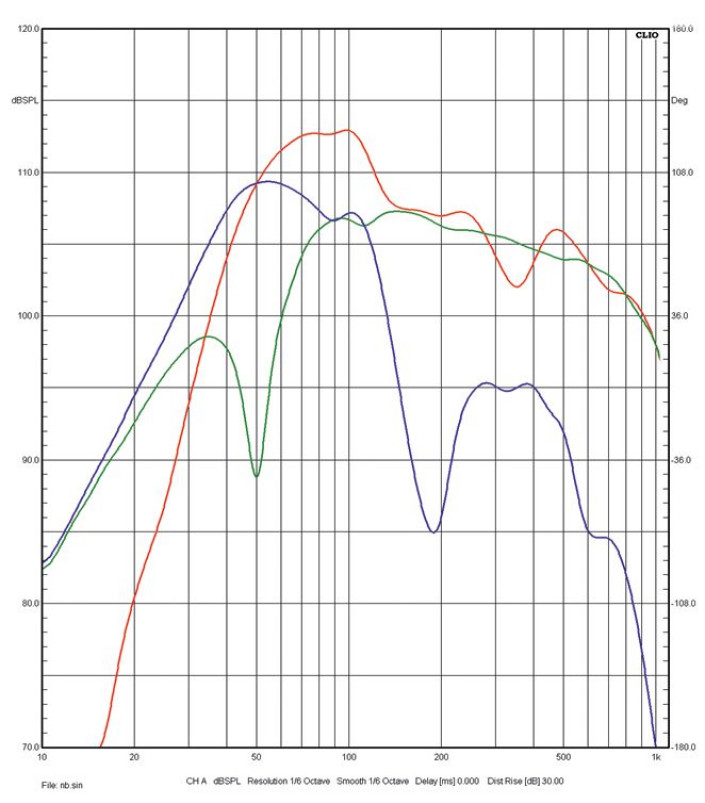

Każda linia transmisyjna jest w pewnym stopniu nieposkromioną bestią, wciąż nie poddając się ścisłym regułom, kalkulacjom i symulacjom. Testujemy już kolejną tego typu konstrukcję PMC, przecież wybitnego specjalisty w tej dziedzinie, i widzimy bardzo różne efekty i różne szczegółowe rozwiązania. Nawet w tej samej serii Prophecy, w poszczególnych modelach są stosowane indywidualne triki mające zapewnić jak najlepsze działanie linii, jakich nie widzimy w konstrukcjach typu bas-refleks, a tym bardziej zamkniętych.
Nie chodzi tylko o ustalenie różnych podstawowych częstotliwości rezonansowych obudowy (w tym przypadku rezonansu ćwierćfalowego), ale też dodatkowych zabiegów redukujących niekorzystne efekty uboczne. Dlatego na rys. 3. znowu z lubością oddajemy się obserwacjom i kalkulacjom związanym z kolejną linią transmisyjną.
Labirynt dostrojono do 50 Hz, na co wskazuje odciążenie na charakterystyce głośnika; wygląda bardzo podobnie jak przy obudowach bas-refleks, ale w tym przypadku to nie rezonans masy i podatności, lecz rezonans falowy – ćwierćfalowy, a ćwiartka fali 50 Hz ma długość 1,72 m.
Producent podaje, że efektywna długość linii to 1,79 m – w zasadzie się zgadza. Labirynt dostrojono więc niezbyt nisko, ale skutecznie w celu uzyskania możliwie niskiej dolnej częstotliwości granicznej, a do tego jak najwyższej efektywności w zakresie jednej oktawy powyżej tej częstotliwości. Promieniuje bowiem, jak na labirynt, bardzo selektywnie, koncentrując swoje działanie właśnie w zakresie częstotliwości rezonansowej (podobnie jak dobrze zestrojony bas-refleks); charakterystyka z labiryntu ma szczyt przy 53 Hz, leżący nawet wyżej niż grzbiet charakterystyki z samego głośnika, dzięki czemu charakterystyka wypadkowa biegnie wysoko i sięga dość nisko, mając spadek -6 dB przy 45 Hz (względem swojego szczytu przy 100 Hz).
Warto przypomnieć i porównać, że labirynt Prophecy9 dostrojono do 35 Hz, a mimo to tak wyznaczony spadek -6 dB znajduje się przy... 50 Hz – na skutek słabszego promieniowania labiryntu przy częstotliwości rezonansowej, a wyższego powyżej. Pod względem rozciągnięcia basu, Prophecy5 nie ustępują więc Prophecy9 (chociaż trudno się dziwić producentowi, że w katalogu największe kolumny serii przedstawia jako najlepsze).
Gdy w labiryncie ułoży się połówka fali, ok. 100 Hz, głośnik i wylot labiryntu promieniują silnie i w zgodnych fazach, stąd charakterystyka wypadkowa biegnie 6 dB ponad składowymi, ale powyżej pojawia się "schodek" spowodowany słabnięciem promieniowania z labiryntu; przy ok. 190 Hz widać dodatkowe zjawisko, którego nie było w Prophecy9 – na charakterystyce z labiryntu pojawia się osłabienie, które nie jest naturalnym rezonansem klasycznej linii (chociaż przy tej częstotliwości układa się pełna fala).
Prawdopodobnie w obudowie dodano "pułapkę", "antyrezonator" (Helmholtza) dostrojony właśnie do 190 Hz i "wycinający" tę częstotliwość, gdyż emisja tej fali z linii, ze względu na dokładnie przeciwną fazę z fazą promieniowania głośnika, spowodowałaby osłabienie na charakterystyce wypadkowej (taki efekt widać w Prophecy9). Dzięki temu charakterystyka wypadkowa biegnie w tym zakresie gładko, nie demonstrując jednego z największych problemów obudów labiryntowych.
Powyżej labirynt odzyskuje "żywotność" i efekt taki (osłabienia), ale już o nieszkodliwym natężeniu, widzimy przy ok. 350 Hz, gdy w labiryncie układają się dwie długości fali… Dlaczego nie 400 Hz? Być może ze względu na spadającą wraz z częstotliwością prędkość dźwięku w materiale wytłumiającym.
Niewielki wpływ promieniowania labiryntu widać jeszcze przy ok. 500 Hz, gdy układa się w nim dwie i pół fali, a więc fazy fal z wylotu i głośnika są zgodne. Ostatecznie charakterystyka systemu nie jest tak wyrównana, jak z obudów bas-refleks czy zamkniętych, gdzie przetwarzania powyżej 100 Hz nie zakłócają (a przynajmniej nie w takim stopniu) rezonanse pasożytnicze, przesunięcia fazy albo… przeciwdziałające im dodatkowe ustroje generujące swoje artefakty.
