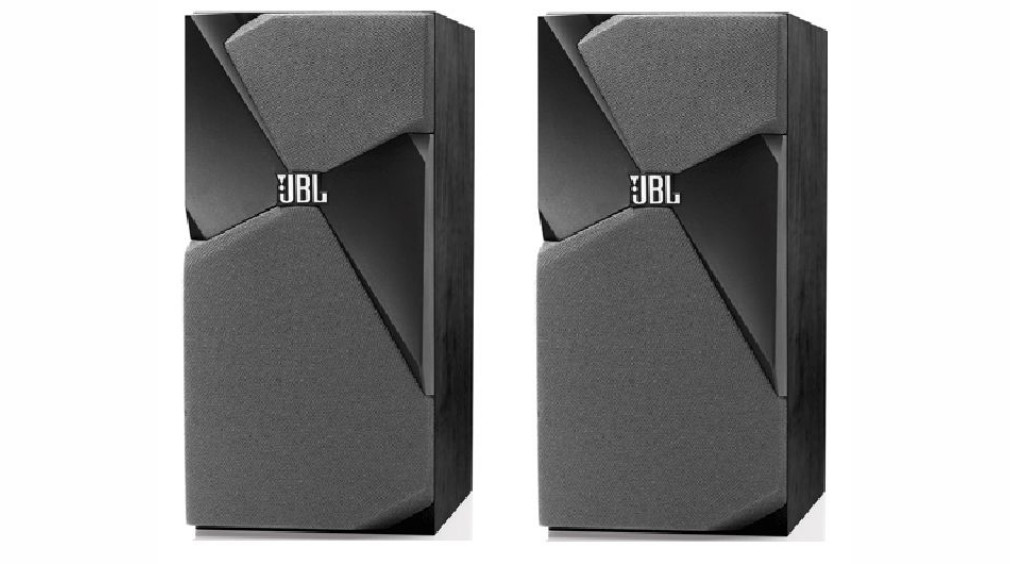

Niezwykle awangardowe wzornictwo serii Studio 1 robi największe wrażenie na dużych modelach wolnostojących (Studio 180 i Studio 190 - które już testowaliśmy), ale i takie maleństwo jak Studio 130 będzie wyróżniało się wśród innych podstawkowców. Szczególny krój frontu i maskownicy, podzielonej na dwa elementy ze zwornikiem w postaci firmowego logo, zawsze i wszędzie będzie zwracał uwagę.
Awangardowe wzornictwo serii Studio 1, 12-cm niskośredniotonowy i "utubiona" kopułka wysokotonowa.

Maskownicę można zdjąć, ale nie jest to wcale takie łatwe, wyglądu nie poprawia, brzmienia specjalnie też - podobnie jak w przypadku Mission, maskownicę zaprojektowano tak, aby nie robiła szkody, zostawmy ją założoną.
Głośniczek nisko-średniotonowy to "12-tka", z membraną typu Poly- Plas (raczej celuloza niż polipropylen), wysokotonowy to ceramiczno-metalowa (CMMD) kopułka, przed którą - firmowym zwyczajem - uformowano krótki, ale wyraźny tubowy profil - nawet najtańsze i najmniejsze JBL-e mają nosić ślady techniki, która określa pozycję firmy na rynku sprzętu profesjonalnego.
W takim wydaniu nie będzie ona determinować jakichś nadzwyczajnych i szczególnych właściwości brzmieniowych, ale w końcu diabeł tkwi w szczegółach...
Oprócz frontu pokrytego pospołu tworzywem sztucznym i tkaniną maskownicy, reszta skrzyneczki została wykończona okleiną drewnopodobną - w kolorze czereśniowym lub czarnym. Wybór nie jest więc duży, ale do takiego projektu plastycznego i tak zdecydowanie najlepiej pasuje kolor czarny.

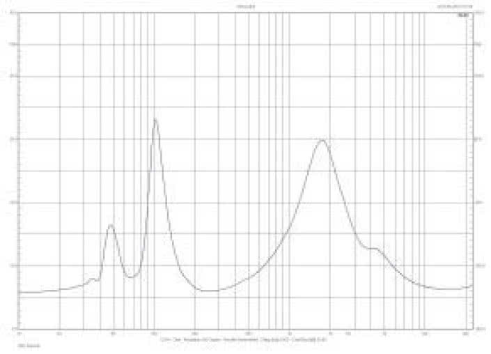

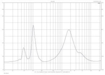

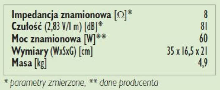

Studio 130, zgodnie z fi rmowymi danymi, prezentują impedancję znamionową 8 omów (minimum przy 250 Hz ma wartość 6 omów), co w przypadku tak małych konstrukcji w usprawiedliwiony sposób łączy się z bardzo niską czułością - średni poziom w przetwarzanym pasmie wynosi 81 dB.

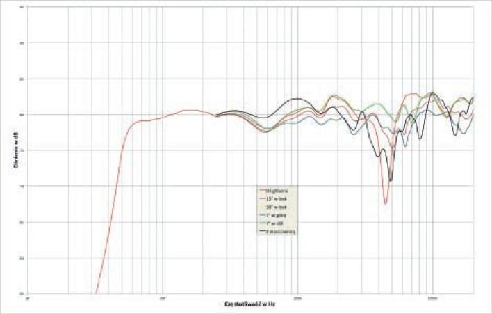

Charakterystyka jest ogólnie dobrze zrównoważona, chociaż widać pewien bałagan w okolicach częstotliwości podziału, wywołany rozsunięciem przetworników.
JBL podaje, że podział przeprowadzono przy 3 kHz, ale osłabienie, jakie widzimy przy 4,5 kHz, sugeruje, że ma on miejsce właśnie tutaj. Zapadłość ta, ze względu na wąskopasmowy charakter niekoniecznie będzie groźna odsłuchowo, a ponadto znika na innych osiach - zarówno pod kątem +7O, jak i -7O. Spadek -6 dB w zakresie niskich częstotliwości pojawia się w okolicach 50 Hz - całkiem, całkiem.
