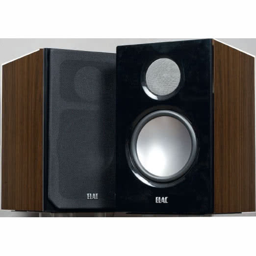

Wykonanie Udany kompromis w doborze materiałów, zgrabne połączenie skrzynki oklejonej folią drewnopodobną z czarnym, błyszczącym frontem. Maskownica na magnesy, efektowne przetworniki.

W gruncie rzeczy, głośnik nisko-średniotonowy ma prawdziwą membranę sandwiczową - dwuwarstwową, złożoną z celulozowego stożka i aluminiowej "miski", w formie takiej, jaką znamy z wyższych serii Elaka.
Budżet był za mały, aby zainstalować tu przetwornik wysokotonowy typu JET, więc przynajmniej standardową, 25-mm jedwabną kopułkę zasłonięto dużą srebrzystą siateczką, która wraz z membraną nisko-średniotonowego efektownie kontrastuje z czarnym, błyszczącym frontem.
Nie jest to wszystko tak wyrafinowane, jak w modelach hi-endowych, ale gdzie jest w tym teście? Nie jestem wielbicielem "piano blacku", zwłaszcza w takim fragmentarycznym wydaniu (tylko front tutaj tak wykonano - pozostała część skrzynki jest oklejona folią drewnopodobną), lecz wszystko zrobiono staranie, elementy obudowy dobrze spasowano, a wariant kolorystyczny, który pojawił się w teście, wygląda sympatycznie i dostatecznie naturalnie - ciemny orzech jest modny i nie razi "winylowatością".
Maskownica w głośnikach Elac BS 63.2 trzyma się nie na kołkach, ale na ukrytych magnesikach, dzięki czemu błyszczący front jest czysty (dopóki nie będzie na nim śladów naszych palców...).

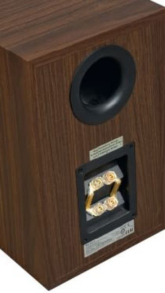

I wreszcie proporcje - lubię właśnie takie skrzyneczki, jak Elac (a także KEF i Paradigm), niezbyt wysokie, lecz wystarczająco głębokie, wszędzie będą stać stabilnie, chociaż ze względu na brak miejsca z przodu muszą mieć otwór bas-refleks z tyłu.

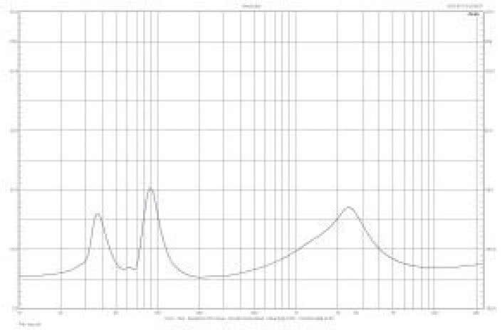

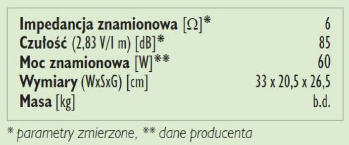

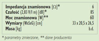

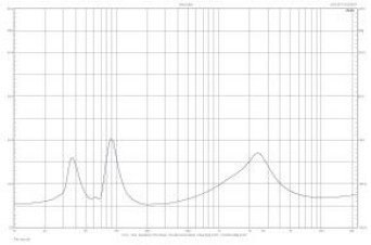

Pod względem elektryczno-energetycznym BS 63.2 jest dobrze wyważoną konstrukcją, 6-omowa impedancja znamionowa nie wykolei żadnego wzmacniacza, a czułość 85 dB jest przy takiej impedancji całkowicie satysfakcjonująca (biorąc pod uwagę naszą metodę pomiaru, symulującą warunki otwartej przestrzeni i realne możliwości małych monitorów, a nie dane katalogowe).
Charakterystyka impedancji nie jest przy tym mocno pofalowana, mimo że można podejrzewać, iż Elac - swoim zwyczajem - mocno rozbudował zwrotnicę. Najpierw Elaków słuchałem, potem (przed chwilą...) zobaczyłem ich charakterystykę.

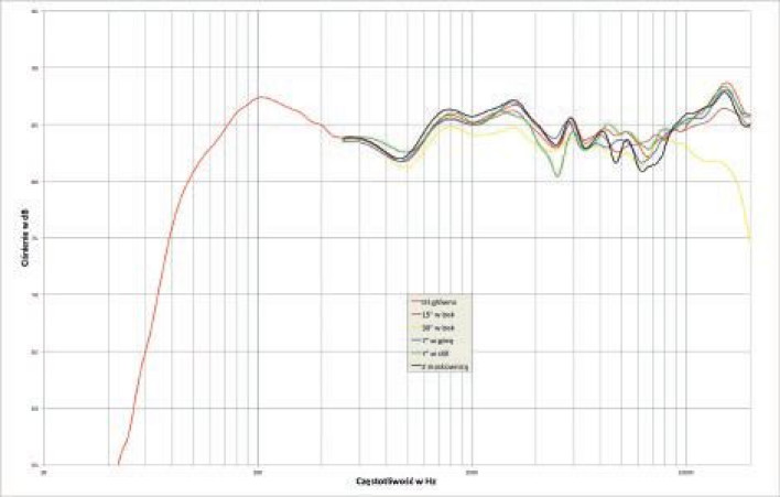

Podczas odsłuchu zastanawiałem się, jak oni to zrobili, że przy tak dobrej równowadze, środek pasma jest tak ładnie eksponowany. Na zmierzonej charakterystyce widać, na czym polega ta godna pochwały "sztuczka".
Delikatne osłabienia na przejściach między podstawowymi zakresami nie psują spójności, a pozwalają w brzmieniu zaznaczyć to i owo. Nie jest to wzorzec liniowości i neutralności, ale subiektywnie oceniana naturalność zdobywa wysokie noty.
Różnice między charakterystykami zmierzonymi na różnych osiach są niewielkie, nawet "występki" maskownicy można zignorować. Spadek -6 dB w zakresie niskotonowym pojawia się przy ok. 45 Hz - rezultat typowy dla tego testu i zgodny z danymi katalogowymi.
