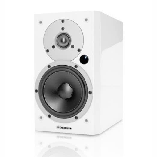

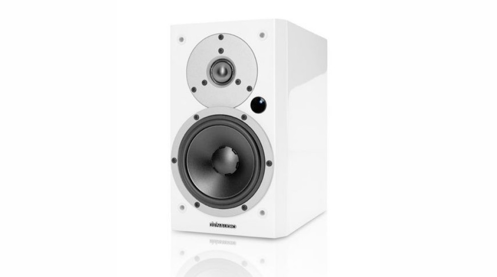

Podstawkowe Dynaudio Xeo 3 są dostępne w dwóch kolorach - czarnym oraz białym - ale także w dwóch wariantach - lakierowane na wysoki połysk lub w bardziej matowym, satynowym wykończeniu. Łącznie daje to do wyboru cztery kombinacje.
Obudowy Xeo nie wyróżniają się niczym szczególnym - to prosta konstrukcja z delikatnymi fazkami przednich krawędzi. Głośnik wysokotonowy jest tradycyjną, 28-mm jedwabną kopułką, na front której nasunięto delikatnie kosz 15-cm nisko-średniotonowego.
O tym, że Dynaudio Xeo 3 nie są kolejnymi konwencjonalnymi monitorkami, informuje ulokowane tuż obok głośników "oko", za którym mieści się odbiornik podczerwieni. Wszystkie sekrety tej konstrukcji zdradza tylna ścianka z panelem elektroniki.
