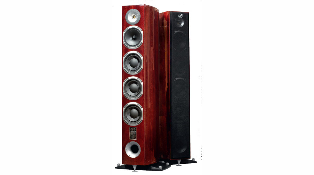

Dzięki proporcjom obudowy, wynikającym z zastosowanego zestawu przetworników, kolumny Triangle Magellan Quatuor mogą uchodzić za "najprzystojniejsze" w serii Magellan. Mają szerokość taką, jak Cello, ale są od nich wyższe, ponieważ zawierają dodatkowy, trzeci głośnik niskotonowy; jeszcze wyższe są Concerto, te jednak są jednocześnie szersze, bo ich głośniki niskotonowe są większe.
Dzięki wysokiej i smukłej sylwetce kolumny Triangle Magellan Quatuor unikają ociężałości, jednocześnie są efektowne i odpowiednio pojemne, aby utworzyć objętość odpowiednią do optymalnej pracy trzech 18-cm przetworników niskotonowych.

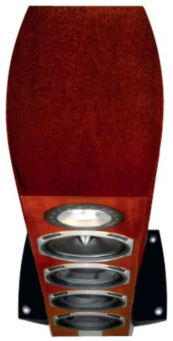

Tym, co jest najbardziej specyficzne w konstrukcji Triangle, są same przetworniki, a także małe "coś", co znajduje się z tyłu. I od tego zacznijmy... W dwóch największych modelach serii - Grand Concert i Concerto - niezależnie od bardzo mocnych zestawów głośników na froncie, zainstalowano też dwudrożne sekcje promieniujące do tyłu, składające się z przetworników średniotonowego i wysokotonowego (takich samych, jak z przodu).
Firmowa nazwa systemu to Dynamic Pulse System; według opisu producenta, zadaniem tego układu jest nie tyle "poprawić przestrzenność", co skorygować niedoskonałą charakterystykę kierunkową układu głośnikowego pracującego na froncie - pod kątem 30 st. tracimy już dużo energii w zakresie średnio-wysokotonowym, podczas gdy nie tracimy jej wcale w zakresie niskotonowym; w takiej sytuacji pomoże nam promieniowanie średnich i wysokich częstotliwości... do tyłu, które po odbiciach uzupełni te "braki", a w najmniejszym stopniu będzie słyszalne, gdy znajdziemy się dokładnie na osi głównej.
W najmniejszych modelach serii - Cello i Duetto - z tyłu nie zainstalowano żadnych przetworników, natomiast w kolumnach Triangle Magellan Quatuor  - tylko wysokotonowy; jest on jednak dla działania systemu najważniejszy, bowiem problem kierunkowości najbardziej zaznacza się w zakresie wysokich częstotliwości. Tym bardziej że Triangle stosuje tubowe przetworniki wysokotonowe.
To też mocny akcent w konstrukcjach firmy, oczywiście w referencyjnej serii pojawia się najlepsza wersja wysokotonowej tuby Triangle - TZ2900 - w której wszelkie problemy tego gatunku mają zostać wyeliminowane lub przynajmniej zminimalizowane.
Chodzi więc właśnie o charakterystykę kierunkową, o poprawienie rozpraszania powyżej 15 kHz, co zależy przede wszystkim od profilu tuby, który jednocześnie powinien zapewniać, wraz z centralnym "korektorem fazy", dobrą liniowość charakterystyki na osi głównej i doprowadzenie jej możliwie blisko granicy pasma akustycznego, czyli 20 kHz - a dla 1-calowych kopułek i wstęg nie jest to żadnym wyzwaniem.
Po co więc męczyć się z projektowaniem tubowych wysokotonowych do systemów głośnikowych, które i tak nie osiągną wysokiej efektywności? Wysoka sprawność przetwornika tubowego może zostać wykorzystana inaczej - nawet jeżeli jest tłumiony w zwrotnicy dla jego dopasowania do całego układu, to do uzyskania określonej głośności musi być do niego dostarczona mniejsza moc elektryczna, co oznacza mniejsze obciążenie termiczne cewki, a stąd niższą kompresję powstającą przy wzroście rezystancji uzwojenia (idącej w parze ze wzrostem jego temperatury).
Kwestia skutecznego odprowadzania ciepła jest przez firmę traktowana ze szczególną uwagą i rozciąga się na pozostałe głośniki. Zarówno średniotonowy, jak i niskotonowe są wyposażone w specjalne pierścienie transmitujące ciepło z nabiegunnika układu magnetycznego do aluminiowego kosza, który w ten sposób staje się dużym radiatorem.

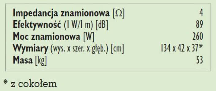

Moc wzmacniacza [W] 260
Wymiary [cm] 134 x 42 x 37*
Typ obudowy br-p
Rodzaj głośników W
Efektywność [dB] 89
Impedancja (Ω) 4

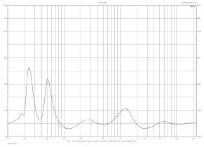

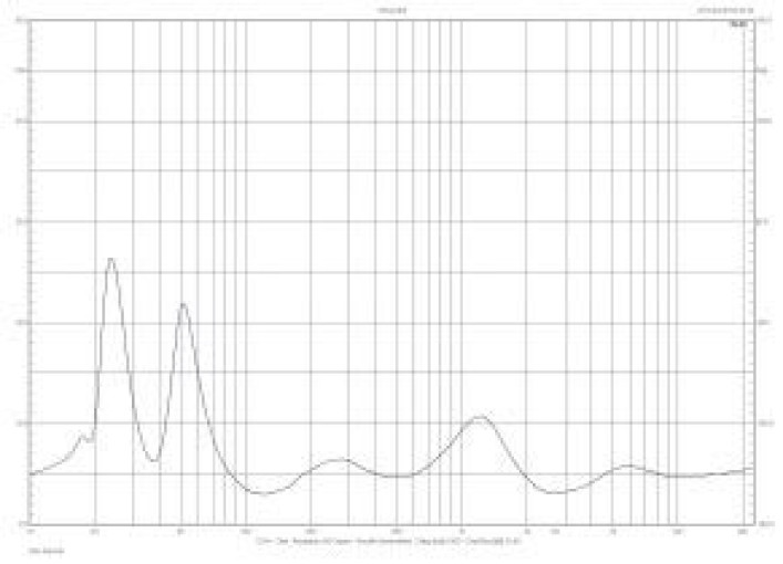

Quatuor prezentuje podobny jak K6 "stopień trudności" dla wzmacniacza, determinowany przez obciążającą go (podłączoną do niego) impedancję. Charakterystyka modułu K6 była mniej pofalowana, ale "górki" Quatuora, choć jest ich więcej, mają niższą wysokość; dwa najwyższe wierzchołki, związane z działaniem obudowy bas-refl eks, występują w zakresie niskich częstotliwości.
Co formalnie ważne dla ustalenia impedancji znamionowej - w obydwu konstrukcjach minima pojawiają się na podobnym pułapie (ok. 3 omów) i w tym samym zakresie częstotliwości (nieco powyżej 100 Hz), a jednak... Pro-Ac ustalił na tej podstawie, w zgodzie ze znanymi nam od wielu lat normami technicznymi, że jego konstrukcja jest znamionowo 4-omowa, a Triangle, w zgodzie z też nam znanymi, bardziej współczesnymi normami marketingowymi, iż oferuje konstrukcję 8-omową... W zgodzie z naszymi normami redakcyjnymi, wskazujemy i komentujemy takie przypadki.

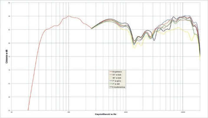

Charakterystyka przetwarzania przypomina tę, którą poznaliśmy już kilka lat temu, testując "oczko niższe" Cello; nie tylko dla serii Magellan, ale w ogóle dla większości kolumn Triangle dość typowe (zdarzają się jednak wyjątki) jest obniżenie poziomu na przejściu średnich i wysokich częstotliwości, nie jest ono jednak głębokie.
Ewentualne wątpliwości, czy nie jest to skutek ustalenia niewłaściwej osi pomiaru/ odsłuchu, rozwiewa bliskość wszystkich zmierzonych charakterystyk (dla wszystkich kątów uwzględnionych w tym zestawie pomiarów). Kolumny są wysokie i ustawienie mikrofonu na wysokości 100 cm (oś główna naszych pomiarów), typowej dla wysokości, na jakiej znajdują się uszy siedzącego słuchacza, nie jest tożsame z ustawieniem go w pobliżu osi głośnika wysokotonowego, który znajduje się na wysokości ok. 120 cm, ale - jak widać - nie ma to dużego znaczenia, czy będziemy siedzieć właśnie tak, czy trochę niżej, czy trochę wyżej, czy też trochę z boku, bo będziemy słyszeć podobną charakterystykę.
Dopiero pod kątem 30o (w płaszczyźnie poziomej) widać poważniejszą stratę w zakresie wysokich tonów. Jak na przetwornik tubowy, rozpraszanie jest bardzo dobre, chociaż charakterystyka zaczyna szybko opadać powyżej ok. 15 kHz. Patrząc na "zakończenie" charakterystyki w zakresie niskich częstotliwości, odnajdujemy spadek -6 dB przy ok. 33 Hz. Czułość wspięła się na pułap 89 dB, co jest rekordem tego testu. Tak, tyle wystarczy do bycia rekordzistą. Dane katalogowe znacznie zawyżają poziom, ale tylko na papierze.
