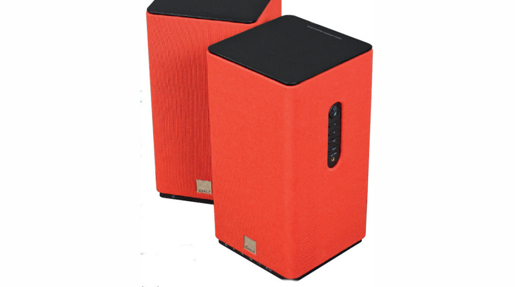

Pomysł na wygląd monitorów Dali Kubik Free też wskazuje na "uwolnienie" - tym razem od typowego głośnikowego wzornictwa, w którym front jest zwykle wyraźnie zaznaczony całym kształtem obudowy.
Mamy tutaj "Światowida", na którego czterech ściankach pojawiają się różne elementy (albo nie pojawia się nic), lecz żadna nie jest estetycznie dominująca; maskownica obejmuje front i obydwa boki, a dodatkową wskazówką, na której ściance zainstalowano przetworniki, jest firmowy znaczek. Natomiast na prawej (patrząc od frontu) pojawia się panel z przełącznikami i regulacjami.
Wygląd monitorów Dali Kubik Free był na tyle odmienny i sugestywny, że podczas sesji zdjęciowej nawet nie próbowaliśmy zdjąć maskownicy - a można to zrobić z łatwością, delikatnie rozchylając jej boki. Mamy nadzieję, że czytelnicy wybaczą brak zdjęć samych przetworników (dla odmiany i pewnej równowagi, KEF X300A w ogóle nie ma maskownicy).
Wszystkie regulatory, przełączniki i gniazdka (a jest ich sporo) rozdzielono między trzy miejsca (a nawet cztery, jeżeli weźmiemy pod uwagę pilot zdalnego sterowania). Podział podyktowała ergonomia i estetyka.
Na wspomnianym bocznym paneliku, widocznym i najłatwiej dostępnym, mamy funkcje w dużej części pokrywające się z zadaniami pilota: stand-by, mute (pełne wyciszenie), poziom głośności, wybór wejść, wejście w funkcję uczenia innego pilota funkcji Kubika (jest nawet to...).
Wreszcie tylko na paneliku znajduje się wejście mini-jack, mające priorytet i nieobecne w ręcznym wyborze źródeł - ponieważ włożenie tutaj wtyczki automatycznie odłącza inne źródła.
Największy zestaw terminali dyskretnie schowano - przygotowano dla nich wnękę w dnie obudowy (kable wychodzą małym wycięciem), ale niektóre funkcje ulokowano na tylnej ściance (w tym drugie gniazdo USB do ładowania telefonu, tabletu itp.).
Nowoczesny, estetycznie minimalistyczny, niezmanierowany, niewystylizowany, ale wzorowo wykonany, bardzo ergonomiczny projekt - na miarę swojej techniki i funkcji. Sam układ przetworników (głośników) jest bardzo konwencjonalny, dwudrożny, ale w szczegółach "firmowy" - 14-cm nisko-średniotonowy ma membranę wzmacnianą włóknem drzewnym, 25-mm kopułka wysokotonowa jest jedwabna.
