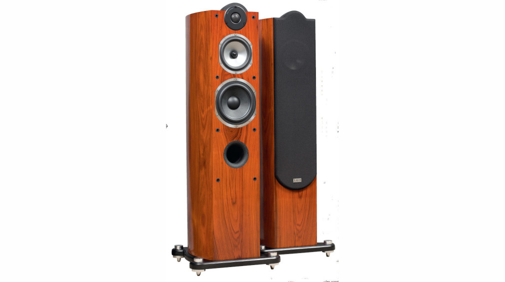

Taga Platinum F60SE to konstrukcja dość niekonwencjonalna z trzech powodów: zasadniczego układu, bowiem we współczesnych systemach trójdrożnych pracują zwykle więcej niż jeden 18-cm głośnik niskotonowy (proszę spojrzeć na wszystkie inne trójdrożne tego dwuodcinkowego testu), dużego zbioru różnych elementów i rozwiązań, czasami kojarzonych z innymi markami, wreszcie wrażenia luksusu (nie piszę - elegancji), niespotykanego na tym pułapie cenowym, niezależnie od tego, czy zaproponowany styl przypadnie nam do gustu, czy nie.
To styl odległy od minimalizmu, funkcjonalizmu itp, czego tłumaczyć nie trzeba, wystarczy tylko popatrzeć na zdjęcia. Nie ma jednak zupełnie zbytecznych ozdobników, wszystko składa się w dość logiczną całość.
Czasami spotykamy kolumny, w których "coś jest bez sensu", głównie z powodu nadmiaru i dodania do siebie elementów z założenia alternatywnych, a nie komplementarnych. Tutaj jest bogato, ale od strony układowej nie ma kolizji.
Powtórzę tylko, że na basie pracuje jedna "18-tka", więc kolumna ta nie może mieć wysokiej mocy (90 procent mocy idzie w zakres niskotonowy, więc specjalny średniotonowy niewiele w tej sprawie zmienia), są pod tym względem bliskie układom dwudrożnym.
W zamian, dysponując dużą objętością prawie całej obudowy (z wyjątkiem małej zamkniętej komory średniotonowego), jedna "18-tka" może swobodniej rozciągnąć swoją charakterystykę. Inne kwestie przedstawiam w podpisach do zdjęć.

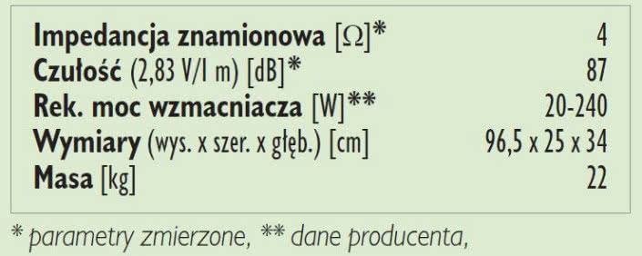

Moc wzmacniacza [W] 20-240
Wymiary [cm] 96,5 x 25 x 34
Rodzaj głośników W
Efektywność [dB] 87
Impedancja (Ω) 4

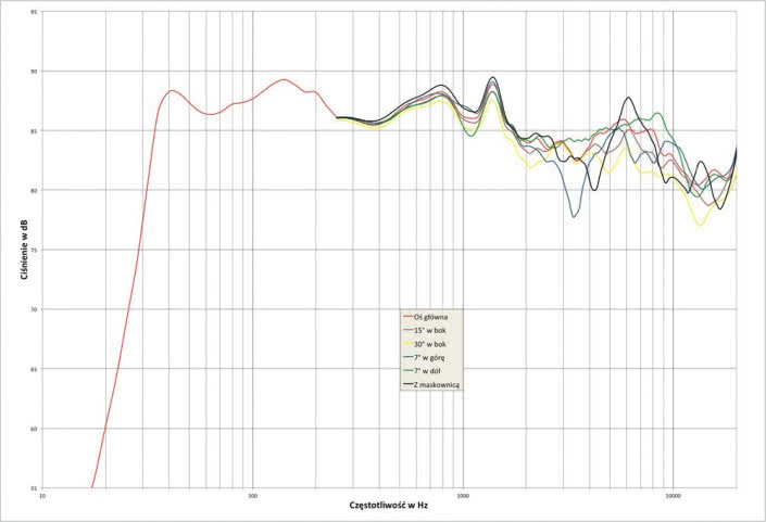

Byłem szczerze ciekaw, jak wygląda charakterystyka przetwarzania kolumny grającej tak szczególnie; trudno byłoby mi uwierzyć, że taką żywość i bezpośredniość uzyskuje przy charakterystyce liniowej. Pytanie tylko, jak daleko idą zmiany, i gdzie zostały ulokowane?
W kontekście tego, co zwykle widzimy w laboratorium, charakterystyka Tagi jest rzeczywiście wyjątkowa, bowiem w zakresie wysokich tonów obniża się, w najwyższej oktawie leżąc ok. 6 dB poniżej średniego poziomu w całym pasmie; teraz wręcz się dziwię, że brzmieniowe skutki takiej sytuacji nie były... szczerze mówiąc, gorsze, niż to odebrałem.
Do okolic 8 kHz charakterystyka jest względnie zrównoważona, z lokalnymi nierównomiernościami; jednej z nich możemy uniknąć, nie siadając zbyt wysoko (osłabienie przy 3,5 kHz, przy częstotliwości podziału między średniotonowym a wysokotonowym), a innych - zdejmując maskownicę (dołek przy 4 kHz, górka przy 6 kHz). Najlepiej usiąść trochę niżej, wówczas w okolicach 8 kHz poziom jest najwyższy.

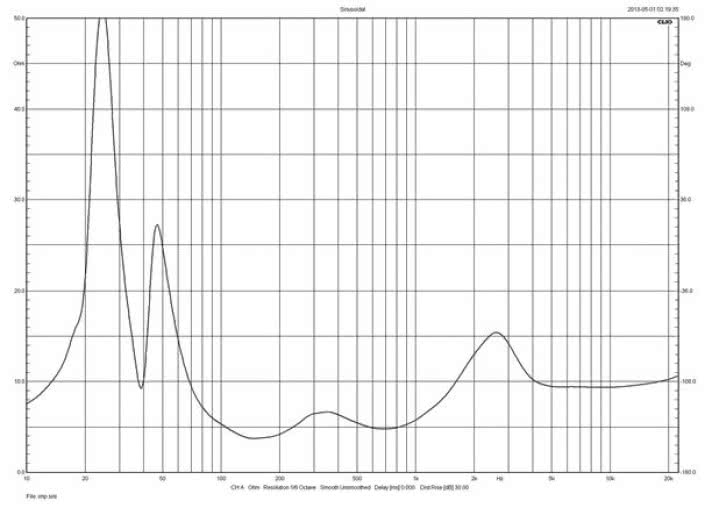

W zakresie niskich częstotliwości charakterystyka jest bardzo dobrze rozciągnięta, z lekkim wzmocnieniem przy częstotliwości rezonansowej bas-refl eksu (40 Hz, co podpowiada nam też minimum na charakterystyce impedancji) i szybkim już spadkiem poniżej, ale punkt -6 dB pojawia się przy bardzo niskich 32 Hz. Czułość jest przyzwoita, a nawet wysoka, jak na układ z jednym 18-cm niskotonowym - 87 dB; byłaby jeszcze o decybel wyższa, gdyby powyżej 1 kHz utrzymano podobny poziom, jak poniżej.
Minimum impedancji wynosi 3,5 oma, co przesądza o 4-omowej impedancji znamionowej.
