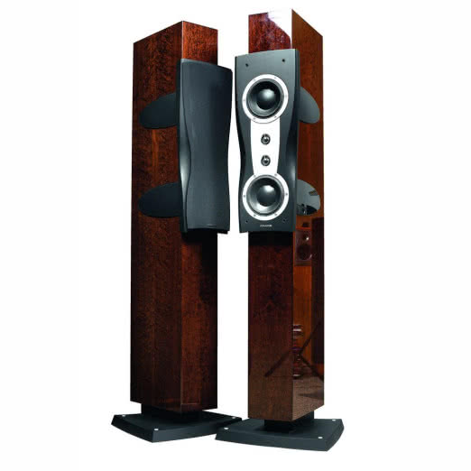

Wykonanie Projekt sprzed kilkunastu lat, wtedy awangardowy, nic się nie zestarzał. Strzelista obudowa z układem dwudrożnym, ale zdublowanym i opartym na najlepszych przetwornikach Dynaudio. Brawa za nieschematyczność i jednocześnie uwzględnienie praw akustyki, za technikę i wykonanie. Na zawsze wyjątkowe.

Cóż więc nowego i ciekawszego mogę o nich napisać? Przede wszystkim to, że ich odważne wzornictwo nic a nic się nie zestarzało, wciąż intryguje i może uchodzić za przejaw jakiegoś najnowszego i jeszcze nierozpowszechnionego trendu...
Oczywiście każdy, kto widział wcześniej C2, rozpozna te kształty, lecz nie sądzę, aby się one opatrzyły. Żaden inny producent nie poszedł tą drogą, a świetny kontrast tworzą Confidence z Epiconami - przecież te drugie są znacznie młodszym projektem, a wyglądają o wiele bardziej tradycyjnie.

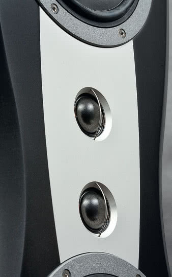

Właśnie aby ustabilizować charakterystyki pod innymi kątami, w Confidence są dwa wysokotonowe, które podobnie jak dwa niskośredniotonowe "wytłumiają się" w zaplanowany sposób pod większymi kątami w płaszczyźnie pionowej.

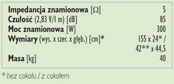

Moc wzmacniacza [W] 300
Wymiary [cm] 155 x 24* / 42** x 44,5
Typ obudowy br-t
Rodzaj głośników W
Efektywność [dB] 85
Impedancja (Ω) 5

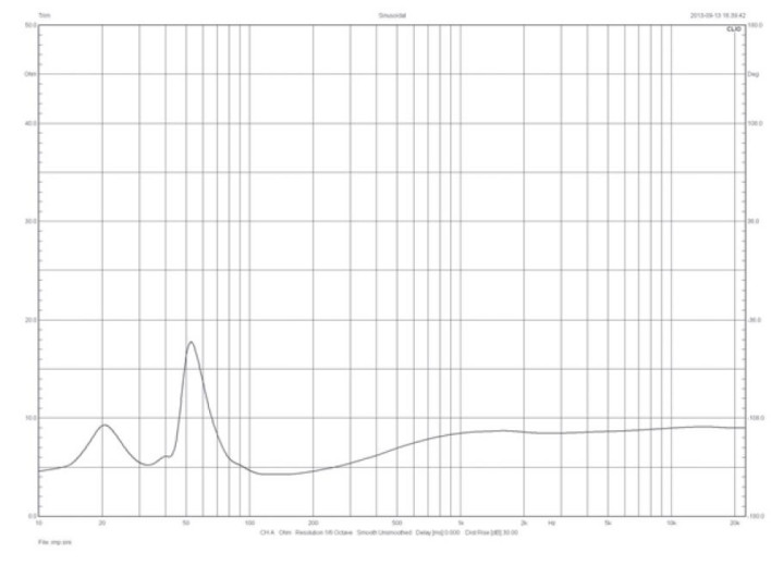

Charakterystyka impedancji Confidence 2 jest bardzo podobna do poznanej w pomiarach Epiconów 6. Czy widać tutaj jakąś "duńską szkołę"? Chyba tak, bo nie po raz pierwszy konstrukcje tych dwóch najważniejszych duńskich marek głośnikowych pokazują takie wyniki. Jest to szkoła racjonalna i bardzo "przyjazna" dla wzmacniaczy.
Minima impedancji nie leżą bardzo nisko, co wymagałoby specjalnego wysiłku w dostarczeniu prądu, chociaż z drugiej strony nie ma tu asekuranctwa i ucieczki w 8 omów, niepozwalającego na wykorzystanie potencjału większości wzmacniaczy, które na 4 omach mogą dać więcej mocy; skoro mogą, niech dają, a pracę ułatwiajmy im w inny sposób - przygotowując charakterystykę o niewielkiej zmienności, co będzie oznaczać małe kąty fazowe.
Z tym też większość wzmacniaczy daje sobie radę, ale przecież duże kąty fazowe, w odróżnieniu od niskiej wartości modułu impedancji, nie przynoszą żadnych korzyści, więc jeżeli można ich uniknąć, to unikajmy, może nie za wszelką cenę, nie linearyzujmy dosłownie impedancji bardzo rozbudowanymi dodatkowymi obwodami w zwrotnicy, ale kilka prostych wystarczy, aby osiągnąć to, co widzimy w pomiarach Dali i Dynaudio.
Teraz można podłączać takie kolumny do prawie każdego wzmacniacza, nie bałbym się nawet amplitunerów AV, chociaż do lampy... raczej nie; za niska czułość (i efektywność), skoro przy 4 omach mamy tylko 85 dB. Impedancja deklarowana to 4 omy, chociaż przy 4-omowym minimum można by, podobnie jak to robi Dali, określić ją na poziomie 5 omów.

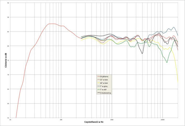

Dane producenta nie wykraczają poza podstawowy schemat, ale liczby są obiecujące. Moc ma wynosić aż 300 W (wg normy IEC, ale jej numeru nie podano...), a pasmo przetwarzania, zmieszczone w polu +/-3 dB, ma być bardzo nisko rozciągnięte, bo ma się zaczynać już od 28 Hz. Na charakterystyce przetwarzania widzimy, że niewiele do tego brakuje; spadek -6 dB względem maksymalnego poziomu (w zakresie niskotonowym) pojawia się co prawda przy ok. 33 Hz, ale względem średniego poziomu z całego pasma - przy 27 Hz.
Wyśmienity rezultat, jak na konstrukcję dwudrożną, na bazie dwóch "18-tek", ale zasługa w tym nie tylko przetworników, ale też bardzo dużej objętości obudowy, a także... ogólnego kształtu charakterystyki, w którym widać wyeksponowanie niskich częstotliwości. Pisząc to, jestem już po odsłuchach i mogę potwierdzić, że tak to słychać: bas jest obfity i niski. Zakres średnio-wysokotonowy, z osi głównej, można już zmieścić w znacznie węższej ścieżce, nawet +/- 1dB, prawie aż do 20 kHz; pod kątem +7 st. pojawia się lekkie wzmocnienie wysokich tonów.
Łatwo można wyjaśnić tym, że oś główna naszych pomiarów nie pokrywała się z "konstrukcyjną" osią główną, bliską osi głównych przetworników wysokotonowych, lecz została ustalona nieco niżej, na wysokości 100 cm, bliższej wysokości, na jakiej znajdą się uszy słuchacza. Stąd też charakterystyki w płaszczyźnie pionowej w tym pomiarze nie są symetryczne (charakterystyka z osi -7 st. nie jest podobna do tej z osi +7O), mimo że układ głośników jest symetryczny.
Charakterystyka z osi -7 st. odpowiada jeszcze większemu kątowi względem konstrukcyjnej osi głównej i stąd widać na niej największe osłabienie, wciąż umiarkowane w zakresie średnich tonów, ale z kulminacją, wywołaną dużym przesunięciem fazowym między wysokotonowymi, przy 12 kHz. Jak widać, "kontrolowanie" charakterystyk kierunkowych jest bardzo trudne...
Maskownica wnosi dość istotne, na tle ładnego przebiegu bez jej udziału, odkształcenia charakterystyki - nic dziwnego, jej ramka jest dość gruba, więc lepiej traktować ją tylko jako ochronę na czas wyłączenia kolumn z "eksploatacji".
