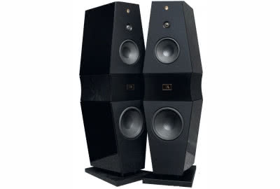

Kiedy ważyły się losy, który model będziemy testować, w grę wchodziły kolumny Rossofiorentino Volterra i dwa razy droższe Sieny (już z serii "flagowej"). Nawet się ucieszyłem, że do planowanego testu kolumn w zakresie 35 000-40 000 pasują te pierwsze, ponieważ po prostu bardziej mi się podobają - są zgrabne i bardzo oryginalne, nie przypominam sobie, abyśmy kiedykolwiek testowali model o dokładnie takiej konstrukcji modułowej. Ustawienie dwudrożnego monitora na module basowym nie jest niczym nowym, ale wiele szczegółów pozwoli uznać Volterry za kolumnę niepowtarzalną.
Rossofiorentino Volterra - przetworniki
Producent przedstawia ją jako układ dwuipółdrożny, chociaż w ten sposób, dość zaskakująco, pomija działanie jeszcze jednego przetwornika w układzie, który nie jest najważniejszy dla działania Rossofiorentino Volterra, ale bardzo istotny dla oryginalności firmowej koncepcji i zdobywania uznania wśród klientów czułych na takie "smaczki" i "zaawansowania".
Powyżej zasadniczego głośnika wysokotonowego, czyli 28-mm jedwabnej kopułki, zainstalowano bowiem coś jeszcze mniejszego - "ultrasoniczny generator" (tak nazywa go producent), czyli wstęgowy przetwornik superwysokotonowy, mający działać powyżej 22 kHz, aż do 100 kHz... Czy to możliwe?
Celulozowonomeksowe membrany z dużymi, wklęsłymi nakładkami przeciwpyłowymi przypominają "HDS-y" Peerlessa; w roli nisko-średniotonowego zastosowano model 6,5- calowy, w roli niskotonowego - 8-calowy.
To pytanie pozostanie tutaj bez odpowiedzi. Ciekawe są jednak argumenty stojące za wprowadzaniem takich dodatków. Supertweetery pojawiły się piętnaście lat temu wraz z wprowadzeniem formatów DVDAudio i SACD, potem, wraz z ich marginalizacją, też usunęły się w cień, ale teraz mają kolejną szansę, bowiem przemawiają za ich stosowaniem argumenty o szerszym pasmie zapewnianym przez pliki wysokiej rozdzielczości. Oczywiście nasz słuch nie ewoluuje w tym kierunku, ale dyskusja o słyszalności częstotliwości powyżej 20 kHz i sensowności wprowadzania takich rozwiązań wykracza poza ramy tego opisu.
Połączenie przetworników kopułkowego i wstęgowego dobrze znamy z kolumn firmy Dali. Tam jednak podział przeprowadzono przy kilkunastu kilohercach, aby przetwarzanie samego skraju pasma, w pobliżu 20 kHz, przekazać przetwornikowi wstęgowemu, a nie w celu znacznego rozszerzenia pasma przenoszenia.
W kolumnach Rossofiorentino jedwabna kopułka przetwarza tak daleko, jak potrafi, a miniaturowa wstążka (znacznie mniejsza niż w Dali) zajmuje się zakresem stricte ultrasonicznym. Jak to robi - trudno usłyszeć, a nawet zmierzyć.
Logo Rossofiorentino oparto na złoto-czerwonej literze R; nazwę firmy inspiruje włoski malarz schyłku renesansu, który artystyczny przydomek zawdzięczał swojej rudości.
Ignorując działanie "generatora", układ  Rossofiorentino Volterra można nazwać dwuipółdrożnym, ale i wtedy będzie on dość nietypowy. Widząc znacznie większy przetwornik niskotonowy niż nisko-średniotonowy, gotowi jesteśmy raczej podejrzewać, że cały układ jest trójdrożny, podobnie jak w Olympicach Sonusa.
Tego typu rozwiązanie nie jest kompletnym novum, znamy je np. z dawnych konstrukcji Phonara, ale w przypadku Volterry jego geneza jest specyficzna; otóż górny moduł tej konstrukcji, obejmujący 16,5-cm przetwornik nisko-średniotonowy, 28-mm kopułkę wysokotonową i wstęgowy "generator", jest bliźniaczo podobny do samodzielnej konstrukcji Fiesole - drugiej w serii "Reference"; Fiesole to duży podstawkowiec, sam w sobie dość ciekawy, bo przecież z "generatorem" (chociaż opisywany przez producenta jako dwudrożny), w obudowie bas-refl eks.
Przymierzając się do zaprojektowania większej konstrukcji, producent postanowił wykorzystać Fiesolę w zasadzie bez zmian - wystarczyło przyszykować moduł niskotonowy, co zrobiono bardzo zręcznie. Patrząc na Volterrę i nie wiedząc nic o istnieniu Fiesoli, nie domyślimy się takiego planu - Rossofiorentino Volterra wygląda niekonwencjonalnie, ale spójnie i harmonijnie.
Środkowy moduł, ten z wklęsłymi bokami, wygląda jak łącznik między modułem górnym i dolnym, które mają taką samą wielkość i kształt - tyle, że dolny jest odwrócony większą podstawą ku górze; w ten sposób dodatkowo uproszczono proces produkcyjny, skoro również dolna część konstrukcji Volterry bazuje na obudowie Fiesoli, tylko inaczej "powierconej".
Być może część środkowa tworzy wraz z dolną jedną komorę, wykorzystywaną przez głośnik niskotonowy, być może część środkowa nie jest wykorzystywana akustycznie, chociaż jest potrzebna do ustawienia górnego modułu na optymalnej wysokości, posłużyła także jako baza dla terminalu przyłączeniowego i pewnie dla zwrotnicy.
Byłbym niemal pewny, że objętość części środkowej przyłączono do części dolnej, gdyby głośnik niskotonowy pracował w komorze bas-refleks, jednak sekcja niskotonowa działa w komorze zamkniętej i w takiej sytuacji może wystarczyć objętość, jaka znajduje się w samym dolnym module.
To też jest ciekawy i chyba już zupełnie niezwykły wybór, aby mniejszy głośnik nisko-średniotonowy działał w systemie bas-refleks, a większy niskotonowy - w zamkniętej.
Jeżeli już w układach dwuipółdrożnych występuje jakieś zróżnicowanie systemów rezonansowych sekcji nisko-średniotonowej oraz niskotonowej, to zwykle jest odwrotnie - głośnik niskotonowy ma przede wszystkim zapewnić jak najniższe "zejście" basu, a to ułatwia bas-refleks.
Domyślam się, jakich głośników użyto, mimo że ich nie wykręciliśmy ani nawet nie widać ich koszy, ukrytych sprytnie i estetycznie pod aluminiowymi panelami - widząc jednak membrany i czytając w dodatku, że nomeksowe, zdecydowanie stawiam na HDS-y Peerlessa: na górze HDS 164 Nomex, na dole HDS 205 Nomex, co zgadzałoby się też ze sposobem ich zastosowania (rodzaje i objętości komór w kontekście ich parametrów T-S).
Rossofiorentino Volterra - obudowa
Odrębnym rozdziałem jest sposób wykończenia ścianek obudowy. Wspominałem o dostępności (przynajmniej teoretycznej) różnych wersji na specjalne zamówienie, ale nawet wersja standardowa, która dotarła do testu, ma się czym pochwalić.
Na pierwszy rzut oka nic specjalnego - kolumny są całe czarne. Ale szybko dostrzegamy, że na tę czerń składają się aż cztery zupełnie inne, świetnie dobrane materiały i faktury. Boki i tyły skrajnych modułów zostały wykończone lakierem fortepianowym, a fronty wzmocnione 10-mm anodyzowanymi panelami aluminiowymi.
Przód i tył środkowego modułu zamknięto podobnej grubości panelami z mdf-u, pokrytego lakierem proszkowym, natomiast jego boki - czarną skórą. Gdybym tego nie zobaczył, a tylko przeczytał, pomyślałbym, że za dużo naraz; jednak właśnie spójność kolorystyczna i dokładność wykonania powodują, że końcowy efekt jest bardzo dobry, wcale "nieprzekombinowany".
Jedyne obiekcje estetyczne (moje osobiste) mam wobec cokołu, a dokładnie jego wyraźnego odsunięcia od bryły obudowy; to co prawda często stosowany manewr, ale tutaj już niepotrzebny, wystarczyłaby delikatniejsza dylatacja, stworzona przez cienką płytę, a nie cztery nóżki - wyglądają, jakby tworzyły ujście dla bas-refleksu umieszczonego w dolnej ściance, a - jak wiemy - żadnego bas-refl eksu tam nie ma. A może miał być?...

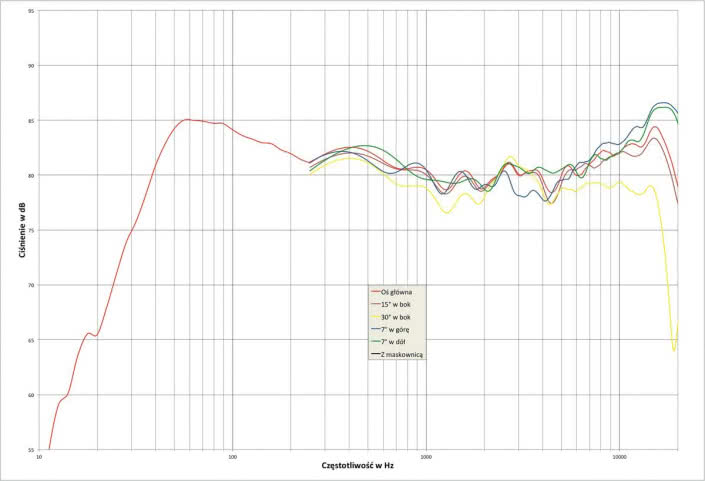

Laboratorium Sonusa zaczęliśmy od uprzejmej krytyki pod adresem nie tyle samych pomiarów, co parametrów podawanych przez producenta, więc byłoby nie fair, gdybyśmy nie potraktowali na podobnych warunkach Rossofiorentino - skoro i tutaj są ku temu jakiekolwiek powody. Pasmo przenoszenia - dla wielu zainteresowanych wciąż podstawa do oceny jakości urządzenia - ma sięgać aż do 100 kHz!
Aby nie pozostawiać niedomówień, producent podaje, że przy częstotliwościach granicznych spadki wynoszą -3 dB. Ciekawe, że dolna częstotliwość graniczna określona jest jako 38 Hz, zatem w tę stronę producent nie szarżuje i - jak się okazuje - wynik taki zostaje osiągnięty, natomiast astronomiczne 100 kHz zrodziło się pewnie w planach w związku z zastosowaniem specjalnego przetwornika superwysokotonowego.
Zapominając o częstotliwościach ultrasonicznych, a skupiając się w zakresie akustycznym, widzimy bardzo ładną charakterystykę, umiejętnie i z pewnością świadomie wyprofilowaną tak, aby lekko uwypuklić skraje pasma; niewielkie rozejście się charakterystyk widać w okolicach drugiej częstotliwości podziału - osłabienie przy 3-4 kHz na osi +7 st. Najładniejsza charakterystyka biegnie na osi -7º, czyli gdy usiądziemy dość nisko, ale różnice są na tyle delikatne, że nie należy z tego robić problemu. Z wpływem maskownicy też nie ma problemu, ponieważ nie ma jej w ogóle.
Obydwa podsystemy pracujące w zakresie niskotonowym (nisko-średniotonowy w bas-refl eksie, niskotonowy w obudowie zamkniętej) też zgrano bardzo dobrze, co - wbrew pozorom - wcale nie jest łatwe ze względu na rozchodzące się charakterystyki fazowe, ale charakterystyka wypadkowa nie wykazuje żadnych zaburzeń, a spadek w kierunku najniższych częstotliwości zaczyna się dość nisko i jest łagodniejszy niż w przypadku klasycznego bas-refleksu, co powinno procentować dobrą odpowiedzią impulsową.
Spadek -6 dB względem średniego poziomu mamy przy ok. 35 Hz - podobnie jak w Olympicach. Średni poziom jest jednak dość niski (ok. 84 dB), a jest to przecież poziom czułości, a nie efektywności (mierzony przy napięciu 2,83 V, lecz kolumny są 6-omowe, więc oznacza to więcej niż 1 W).

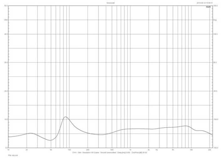

Wyjątkowo możemy zgodzić się z sytuacją, gdy impedancja znamionowa określona jest na 6 omów, a minimalna wartość wynosi 3 Ω (o czym informuje producent w swoich danych), ponieważ minimum to pojawia się przy 50 Hz, a impedancję znamionową, zgodnie z normą, powinno ustalać się na podstawie minimum leżącego powyżej szczytu rezonansu, ten znajduje się przy 85 Hz.
Przy ok. 300 Hz minimum wynosi ok. 4,7 Ω, co pozwala standaryzować impedancję znamionową do 6 omów. Zmienność impedancji w całym pasmie nie jest duża, co pomoże słabszym wzmacniaczom. Dość nietypowy przebieg impedancji w zakresie niskich częstotliwości jest efektem współdziałania dwóch podsystemów o różnych charakterystykach impedancji, połączonych oczywiście równolegle.
