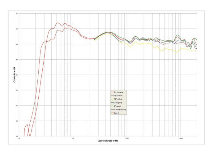

Naszą największą uwagę skupia charakterystyka z osi głównej, zresztą często tylko ona jest pokazywana, i znowu można to uzasadnić tym, że wśród wszystkich, właśnie ona jest najważniejsza - zwykle znajdziemy się, lub powinniśmy się znaleźć, ze swoim miejscem odsłuchowym, na osi głównej. Tak jednak być nie musi, a ponadto powinniśmy wziąć pod uwagę, że dociera do nas fala dźwiękowa nie tylko bezpośrednio ze źródła (zespołu głośnikowego), ale też z odbić; a fale odbite to fale, które pierwotnie zostały wypromieniowane w różnych kierunkach.
Nawet jeżeli nie mamy kontroli nad falami odbitymi, które biegną różnymi "niezaplanowanymi" drogami, to dobrze byłoby, gdyby również ich energia niosła ze sobą dobrą równowagę częstotliwościową, co wiąże się z uzyskaniem zrównoważonych charakterystyk przenoszenia pod różnymi kątami; to zadanie znacznie trudniejsze, niż uzyskanie ładnej charakterystyki tylko na osi głównej, ale tak właśnie ustawili sobie poprzeczkę konstruktorzy KEF-a.
Trzeba jeszcze wyjaśnić, że pod dużymi kątami nie uda się uzyskać wprost liniowego przebiegu na takim poziomie, jaki widzimy na osi głównej, ale możliwe jest wypracowanie charakterystyki wyrównanej i leżącej na niższym poziomie w zakresie średnio-wysokotonowym, albo monotonicznie opadającej w stronę wysokich częstotliwości.
KEF w swoich materiałach chwali się piękną rodziną takich charakterystyk, a nasze pomiary w pełni potwierdzają te deklaracje. Dlatego tym razem zwróćmy najpierw uwagę na charakterystykę prowadzoną kolorem żółtym, zwykle silnie pofalowaną i leżącą znacznie niżej od pozostałych - w Reference 5 wygląda ona bardzo ładnie, choć trochę niżej. Natomiast wszystkie pozostałe leżą bardzo blisko siebie i blisko idealnego, liniowego przebiegu; w tej sytuacji nie ma sensu omawiać jednodecybelowych różnic i wskazywać, która jest teoretycznie odrobinę lepsza, a która gorsza.
Z podobnym (ale zawsze trochę innym) brzmieniowym rezultatem możemy kolumny "wycelować" (skręcić) dokładnie w miejsce odsłuchowe, albo pozostawić lekko "niedokręcone" (osie główne przetną się za nami) lub "przekręcone" (osi główne przetną się przed nami) - ale bez przesady, charakterystyka z osi 30O pokazuje jednak deficyt wysokich częstotliwości względem niskich, nie należy więc kolumn ustawiać osiami równolegle. Dzięki działaniu układu koncentrycznego, system nie jest też wrażliwy, tak jak konwencjonalne konfiguracje, na zmianę kąta w płaszczyźnie pionowej, możemy więc siedzieć nisko lub wysoko, a płynność zakresu średnio-wysokotonowego będzie zagwarantowana (czym innym są rezonanse w zakresie niskich częstotliwości, które trudno w takiej analizie dokładnie przewidywać).
Niskie częstotliwości są lekko wyeksponowane, zwłaszcza w wariancie wyższego strojenia (krótsze tunele). Jak widać, prosta wymiana tuneli wywołuje bardzo duże różnice między charakterystykami, co może być jeszcze jedną lekcją - nie należy oceniać basowych możliwości kolumn na podstawie wielkości obudowy, wielkości głośników, nawet ich dokładnych parametrów - wystarczy decyzja konstruktora o zastosowaniu rury zbyt krótkiej, i bas będzie przywalał, albo zbyt długiej, i bas zgaśnie...
Patrząc na charakterystyki przygotowane przez KEF-a należy uznać, że Reference 5 to kolumny przeznaczone do dużych pomieszczeń i do ustawienia daleko od ścian. Teoretycznie lepiej zrównoważona i lepiej rozciągnięta jest charakterystyka przy niższym strojeniu (wówczas spadek -6 dB mamy przy 24 Hz), ale w dużych pomieszczeniach bardziej przydać się może o kilka decybeli wyższy poziom w zakresie powyżej 32 Hz, będący skutkiem wyższego strojenia - rozciągnięcie i tak jest bardzo dobre (-6 dB przy 29 Hz).

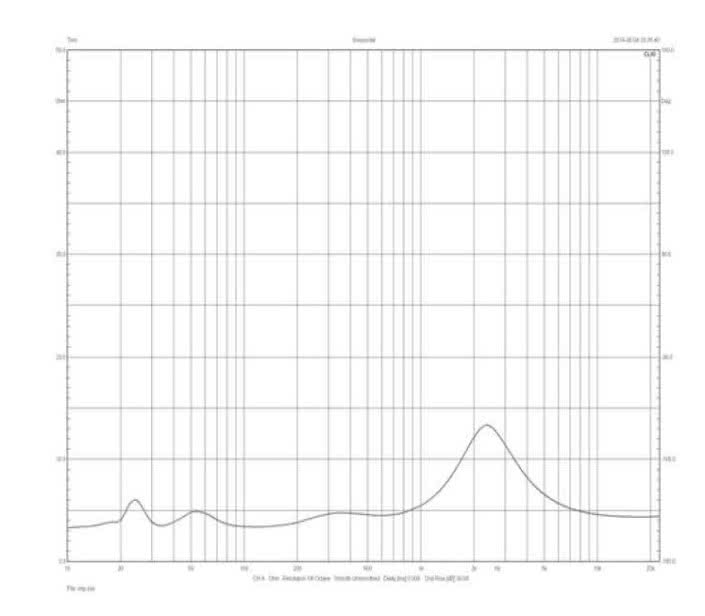

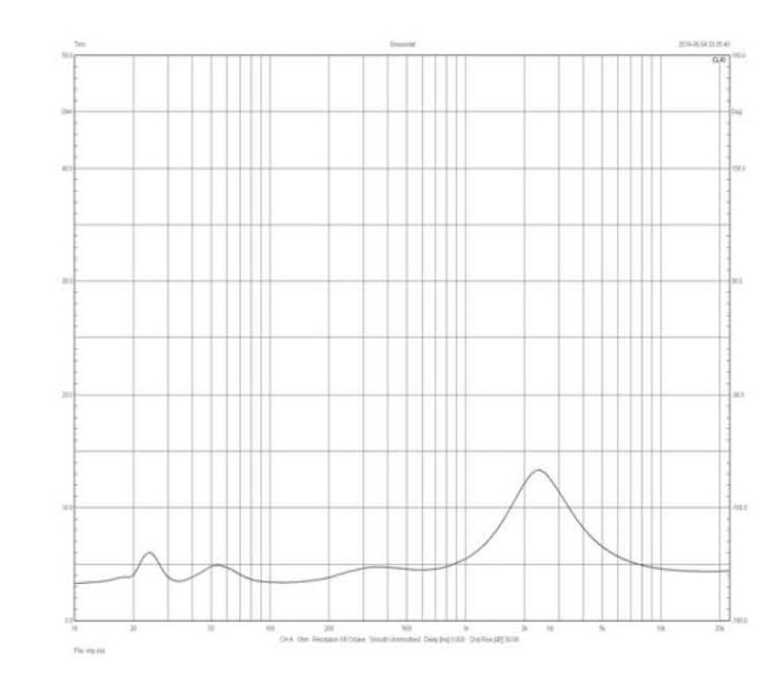

Charakterystyka impedancji wygląda tak delikatnie... i o to chodzi. Również tematowi impedancji KEF poświęcił sporo miejsca w swojej "Białej Księdze", wyjaśniając, że linearyzował ją, aby przygotować obciążenie "łatwiejsze" dla wzmacniacza (gwałtowne zmiany modułu impedancji pociągają za sobą duże kąty fazowe, a te "wyciągają" moc ze wzmacniacza podobnie, jak niskie minima), ale też nie nazbyt skomplikowanymi filtrami, których elementy mogą negatywnie wpływać na brzmienie, wtrącając do sygnału swoje specyficzne zniekształcenia.
