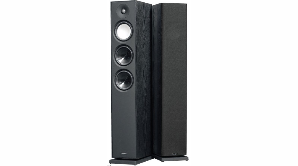

Wykonanie Aktualny projekt serii Monitor (wersja siódma) ma już trzy lata, ale wciąż wygląda bardzo nowocześnie. Ciekawy układ dwuipółdrożny z dwoma niskotonowymi i nieco innym od nich nisko-średniotonowym. Smukłe, zgrabne, ale mocne.
Laboratorium Charakterystyka wzmocniona na skrajach pasma, stabilna przy zmianie osi, niska dolna częstotliwość graniczna (-6 dB przy 35 Hz). Impedancja 4 omy, czułość 86 dB.
Brzmienie Dynamiczne, spójne, żywe, bliskie neutralności, ale dalekie od uspokojenia. Wyrazista, wszechstronna góra pasma, zdrowy fundament basu. Mogą zagrać znacznie potężniej, niż to sugeruje ich wielkość.
Seria jest, zresztą już tradycyjnie, bardzo liczna, zawiera trzy modele wolnostojące, dwa podstawkowe, dwa centralne, dwa naścienne surroundy i trzy subwoofery. Testowany teraz model Paradigm 9 v.7 jest wśród wolnostojących "środkowym" i wydaje się najbardziej atrakcyjny - zachowuje bardzo szczupłą sylwetkę (szerokość 17,5 cm), dzięki zastosowaniu 14-cm przetworników.
W stosunku do mniejszego 7 v.7 ma o jeden głośnik niskotonowy więcej. Patrząc na głośnikową kompozycję Paradigm Monitor 9 v.7, możemy podejrzewać działanie układu trójdrożnego.
Jest to jednak (podobnie jak 7 v.7) układ dwuipółdrożny - trochę niezwykły, bo właśnie z dwoma niskotonowymi i nisko-średniotonowym innego typu, co się jednak zdarza i nie kłóci z przyjętymi zasadami ustalania dwuipółdrożności. Dzięki takiej aranżacji wąska konstrukcja oparta na przetwornikach o umiarkowanej średnicy uzyskuje poważny potencjał w zakresie niskich częstotliwości.

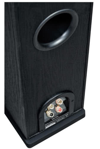

Wszystkie trzy przetworniki pracują w jednej komorze bas-refleks, z tunelem umieszczonym z tyłu. Design jest nowoczesny, minimalistyczny, praktycznie nie ma żadnych "ozdóbek", frontowy panel (miłe w dotyku i odporne na zarysowania tworzywo) zasłania kosze głośników, a maskownica trzyma się na ukrytych magnesach.
Pozostałe ścianki wykończono czarną folią drewnopodobną - żadnych luksusów, ale bardzo kulturalnie, na miarę środków dostępnych w tym budżecie, bardziej w stylu północnoeuropejskim niż północnoamerykańskim.

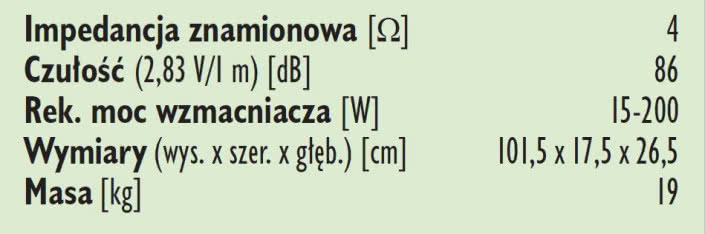

Moc wzmacniacza [W] 15-200
Wymiary [cm] 101,5 x 17,5 x 26,5
Typ obudowy br-t
Rodzaj głośników W
Efektywność [dB] 86
Impedancja (Ω) 4

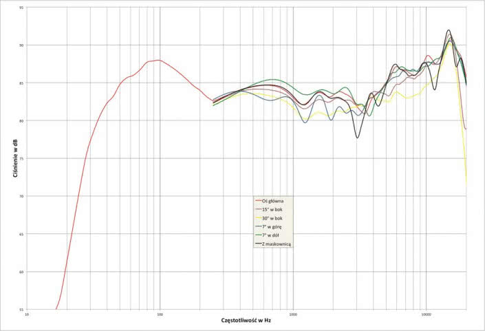

Charakterystyka przetwarzania Monitora 9 v.7 jest podobna do tej zaprezentowanej przez Dali Zensor 7 - tego typu kształt, w ogólnym zarysie, nie jest więc niczym dziwnym, mimo że wyraźnie odchodzi od teoretycznej liniowości. Obniżenie poziomu pojawia się tam, gdzie czułość słuchu jest największa (2-4 kHz), a wzmocnieniu podlegają skraje pasma.

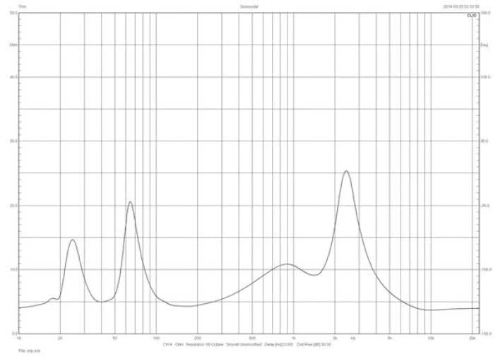

Jeżeli usiądziemy niżej (oś -7 st.), poziom średnich tonów będzie o 2-3 dB wyższy, niż wtedy, gdy usiądziemy wyżej (oś +7 st.). Mimo że obydwie konstrukcje mają różne konfi guracje głośnikowe, nawet w zakresie niskich częstotliwości widać zbieżność - począwszy od częstotliwości rezonansowej bas-refleksu (ok. 40 Hz, widocznej jako minimum na charakterystyce impedancji) do kształtu zbocza i dolnej częstotliwości granicznej, wyznaczonej przy spadku -6 dB, wynoszącej 35 Hz. Bardzo dobry rezultat, pokazujący, że zastosowanie relatywnie niewielkich przetworników niskotonowych również może przynieść bas mocny i nisko rozciągnięty.
Średni poziom czułości dla całego przetwarzanego pasma wynosi ok. 86 dB. Charakterystyka impedancji ma minimum w zakresie niskich częstotliwości na poziomie ok. 4 omów. Tak też powinna zostać zadeklarowana impedancja znamionowa, ale nie należy w tym wypadku straszyć "trudnym obciążeniem".
