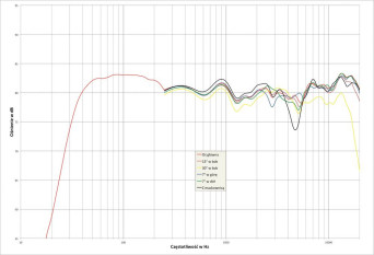

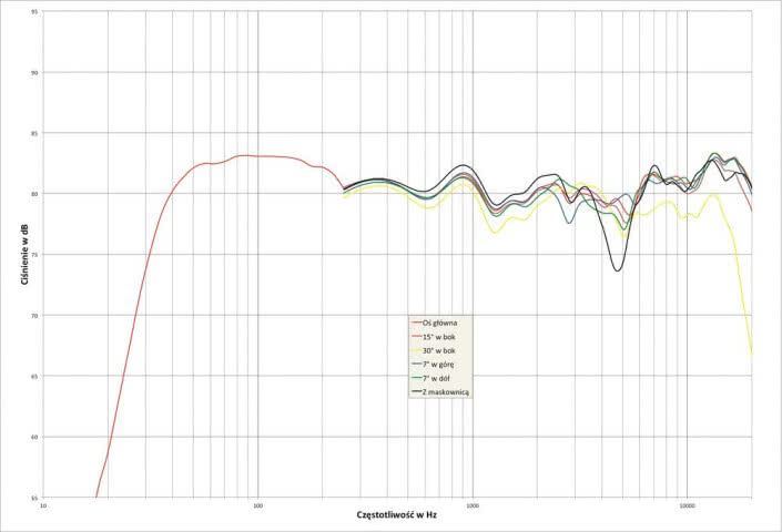

Laboratorium Bardzo dobre zrównoważenie (+/-2 dB) z delikatnie cofniętym zakresem 3-6 kHz, fantastyczne rozciągniecie niskich częstotliwości - spadek -6 dB przy 32 Hz! Niska czułość 82 dB, impedancja znamionowa 4 Ω, ale o łatwym przebiegu (niewielka zmienność).

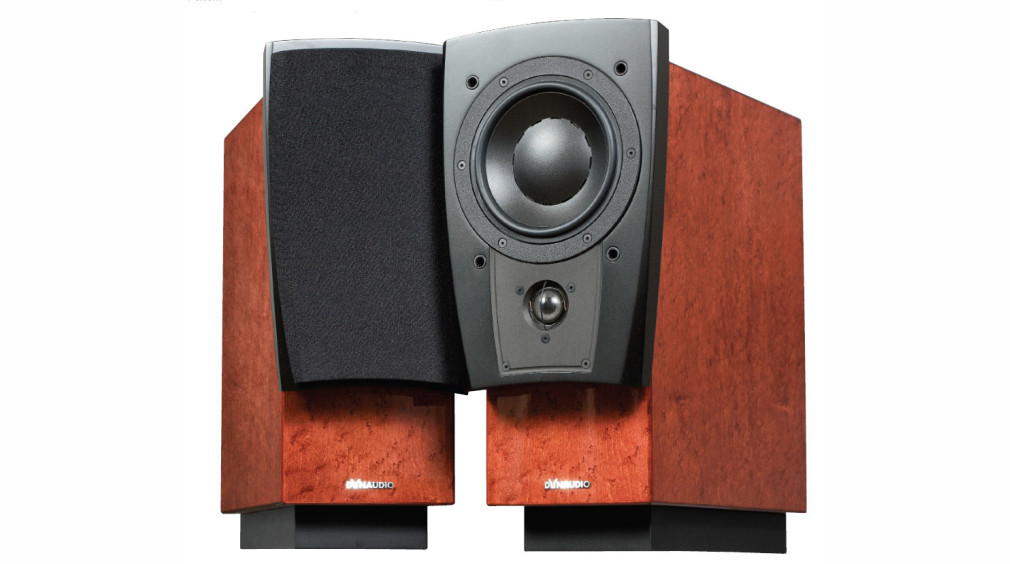

"Odwrócona" konfiguracja przetworników (z wysokotonowym pod nisko-średniotonowym) też nie jest rewolucją, chociaż spotykamy ją znacznie rzadziej niż układ tradycyjny; w pewnych sytuacjach, związanych z działaniem filtrów, takie odwrócenie może być uznane za korzystne ze względu na układ charakterystyk mierzonych pod różnymi kątami w płaszczyźnie pionowej (gdy wyglądają one wyraźnie "ładniej" podczas obracania osi w kierunku nisko-średniotonowego i przy jednoczesnym założeniu, że słuchacz znajdzie się częściej powyżej, niż poniżej osi głównej).
W przypadku Dynaudio C1 Platinum, na podstawie naszych pomiarów, możemy przypuszczać, że jednak co innego było powodem takiego ustawienia - charakterystyki wyglądają dobrze po obydwu stronach osi głównej, z czego wypada się tylko cieszyć. Prawdopodobnie główną przyczyną odwrócenia konfiguracji był sam wygląd - w ten sposób trzymający bardziej awangardowy fason.
Ale tak jak Epicon 2 nie zawiera charakterystycznego dla Dali hybrydowego modułu wysokotonowego (ze wstążką), tak i w Dynaudio C1 Platinum nie było miejsca na symetryczny i w pełni zdublowany (z dwoma wysokotonowymi) układ przetworników (DDC c Dynaudio Directivity Control), generujący symetryczną, ale optymalnie skupioną wiązkę, redukującą udział odbić od podłogi i sufitu, czyli układ zastosowany w wolnostojących modelach C2 i C4. Można powiedzieć, bez żadnej dozy krytyki, że C1 wyglądają bardzo nietypowo, ale działają zupełnie konwencjonalnie.

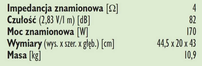

Moc wzmacniacza [W] 170
Wymiary [cm] 44,5 x 20 x 43
Rodzaj głośników P
Efektywność [dB] 82
Impedancja (Ω) 4

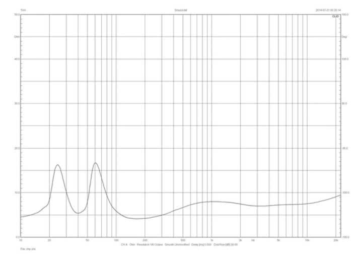

Dynaudio, podobnie jak Dali, od dawna deklaruje wypracowanie "przyjaznej" charakterystyki impedancji, co wcale nie musi oznaczać wysokiej impedancji znamionowej. Ta wynosi przecież 4 omy, zresztą w żaden sposób nie kamufl uje tego producent, podając taką wartość. Po pierwsze, nie pojawiają się spadki poniżej tej wartości, dokładnie 4-omowe minimum występuje tylko przy 150 Hz, a po drugie pofalowania są bardzo umiarkowane - a to oznacza małe kąty fazowe, sprawiające niektórym wzmacniaczom większy kłopot (powodują spadki napięcia), niż niski przebieg charakterystyki o niewielkiej zmienności. Ostatecznie taka charakterystyka impedancji, jaką pokazują zgodnie Dali i Dynaudio, to najlepszy sposób, aby z każdego wzmacniacza wyciągnąć to, co najlepsze - dość niska wartość ściągnie więcej prądu i mocy, a wyrównanie nie przysporzy niepotrzebnych kłopotów.
Minimum między wierzchołkami, przy 40 Hz, wskazuje w przybliżeniu na częstotliwość rezonansową bas-refl eksu - niską, co jednak wcale nie gwarantuje niskiej częstotliwości granicznej. W przypadku Epiconów 2 podobne dostrojenie dało spadek -6 dB (względem poziomu średniego) przy ok. 43 Hz, a tutaj... inne parametry głośnika, nawet przy takim samym strojeniu, dały znacznie niżej sięgającą charakterystykę, której spadek -6 dB pojawia się przy ok. 32 Hz - fenomenalnie! Ceną za to jest jednak niska czułość - wynosi ona 82 dB, i to przy 4-omowej impedancji znamionowej. Ze wzmacniaczem lampowym oczywiście nie ma co podchodzić (chociaż pewnie znajdą się i tacy, którzy z takiego połączenia usłyszą cuda wianki), dobrze mieć sto watów pod ręką, aby móc w pełni wykorzystać i tak umiarkowany potencjał C1, i zagrać przynajmniej "średnio głośno".
Z powodów konstrukcyjnych małe układy dwudrożne często cierpią na osłabienie w zakresie kilkuset herców; w tym przypadku, podobnie jak w Epiconach 2 Dali, problem ten rozwiązano w jedyny dostępny sposób - ustalając niski poziom szerokiego zakresu średniotonowego, a więc odpowiednim fi ltrowaniem "równając w dół". Jednocześnie Dynaudio najwyraźniej postawiło sobie za cel zbliżenie się do liniowej charakterystyki przetwarzania, tylko z bardzo delikatnym wzmocnieniem skrajów pasma. Kształt charakterystyki można też zinterpretować jako liniowość z subtelnym "wycieniowaniem" zakresu 3-6 kHz; podobnie jak w Epiconach 2, najlepszą charakterystykę wypracowano na osi głównej, pod kątami +/-7O widać niewielkie osłabienia (odpowiednio przy 2,9 kHz i 4 kHz), co sugeruje, że w tym zakresie ukrywa się częstotliwość podziału (mimo, że producent podaje znacznie niższą wartość - 1,8 kHz).
Charakterystykę z osi głównej możemy zmieścić w ścieżce +/-2 dB w zakresie 37 Hz - 20 kHz, co jest rezultatem lepszym od deklarowanego przez producenta (45 Hz - 22 kHz +/-3 dB). Zastanawia zwłaszcza niedoszacowanie możliwości C1 w zakresie niskich częstotliwości. Maskownica wprowadza jedną wyraźną zapadłość - przy 4,8 kHz.
