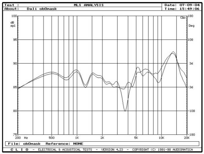

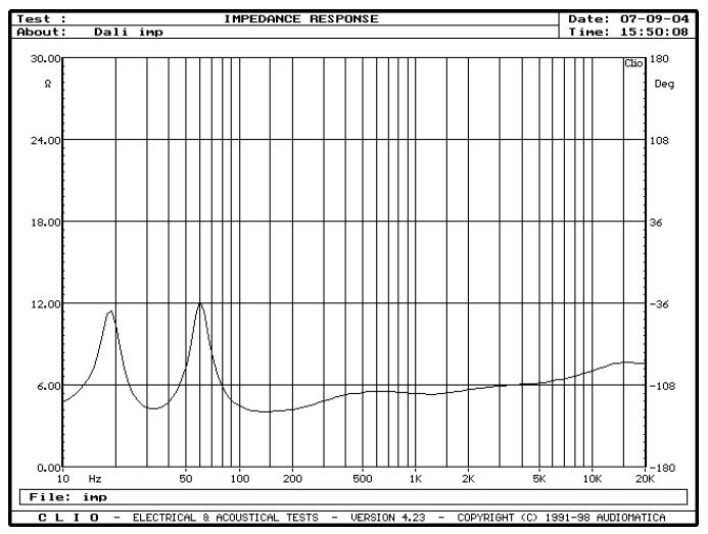

Również kolumny Dali mogą pochwalić się charakterystyką impedancji o niewielkiej zmienności (rys. 1), ale w tym przypadku, w odróżnieniu od konstrukcji Cantona, właściwość ta osią- gana jest nawet bez udziału dodatkowych obwodów linearyzujących - same filtry realizowane są w taki sposób, że razem z głośnikami dają tego rodzaju odpowiedź. Ponadto minimum na charakterystyce modułu impedancji, leżące w okolicach 150Hz, ma wartość ok. 4 omów, co oczywiście określa Helicona 400 jako zespół znamionowo 4-omowy, ale będący w sumie łatwym obciążeniem dla wzmacniacza. Żadnych spadków poniżej 4 omów, żadnych gwałtownych zmian - myślę, że nawet urządzenia teoretycznie nie przygotowane do pracy z impedancją 4 omów dałyby sobie z tym radę. Minimum między dwoma wierzchołkami w zakresie niskich częstotliwości sugeruje, że rezonans bas-refleksu został ustalony nieco powyżej 30Hz.
Helicon 400 nie trzyma się rygorystycznie liniowej charakterystyki przetwarzania, ale zachowuje dobrą ogólną równowagę (rys. 2). Pojawia się lekkie wzmocnienie niskich tonów, skoncentrowane w oktawie 50-100Hz, potem niewielkie osłabienie przejścia między niskimi a średnimi, dobry poziom średnich w dwóch oktawach zakresu 500Hz-2kHz, kolejne minimalne osłabienie na przejściu w kierunku wysokich, i wzmocnienie powyżej 5kHz. Gdyby jednak nie zwracać uwagi na szpic przy 12kHz, to wszystkie zmiany mieszczą się w granicach +/-2,5dB. Spadek -6dB względem średniego poziomu odnajdujemy między 30 a 35Hz - i jesteśmy z tego wyniku bardzo zadowoleni.

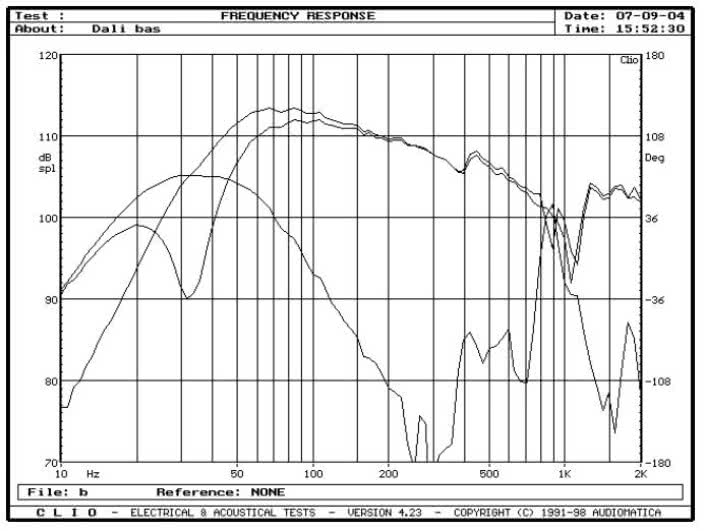

Przyglądając się bliżej działaniu głośników niskotonowych i ich układów bas-refleks sprawdziliśmy, że obydwa zostały dostrojone identycznie - do 32Hz (tak, jak podpowiadała to charakterystyka impedancji). Charakterystyka ciśnienia z otworu ma prawidłowy kształt, chociaż jej wierzchołek nie jest wyraźnie zaznaczony. Charakterystyka wypadkowa powoli, ale systematycznie zwiększa nachylenie (rys. 3).

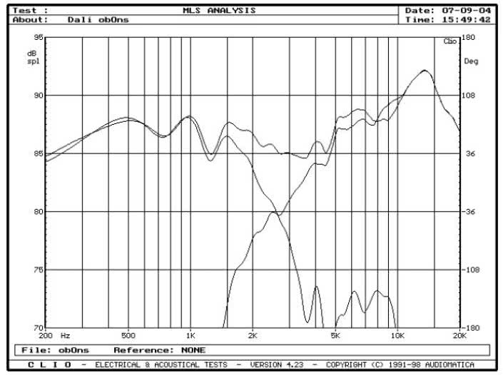

Charakterystyki w zakresie od 200Hz wzwyż ustalano na wysokości 80-cm - pomiędzy głośnikiem nisko-średniotonowym a modułem wysokotonowym.

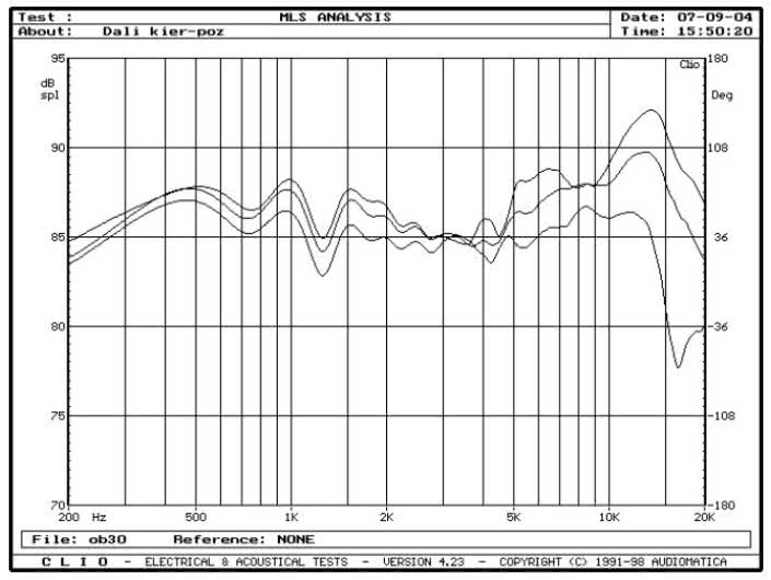

Rys. 4 potwierdza przypuszczenia, że wyraźne na osi głównej wzmocnienie przy 13kHz będzie słabło wraz z przechodzeniem do osi 15° i 30°. Przy 30° mamy najlepsze wyrównanie charakterystyki do 13kHz, ale powyżej szybki spadek (rozpraszanie najwyższych częstotliwości z przetwornika wstęgowego nie jest jednak wcale wyraźnie lepsze niż z kopułki), najbardziej obiecująca wydaje się charakterystyka z osi 15°.
Rys. 5 ujawnia, jak współpracują głośniki niskotonowy / nisko-średniotonowy (podłączone przez filtr do dolnej pary zacisków) i moduł wysokotonowy (górna para). Częstotliwość podziału wyznaczamy na przecięciu charakterystyk, czyli przy 2,8kHz.
Maskownica ma ładny kształt, ale jej wpływ na charakterystykę przetwarzania nie jest pożądany, chociaż i nie dramatyczny - powstaje jedno wyraźne zapadnięcie przy 3,8kHz, i drobne ruchy w zakresie wysokich tonów (rys. 6).
