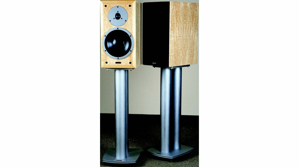

Zdjęcia niewiele mówią (poza zdjęciem porównawczym z Nautilusem 805 Signature na wstępie), bowiem odruchowo biorąc za układ odniesienia front głośnika wysokotonowego, i utożsamiając go z typowym kalibrem dla kopułek Dynaudio, niegdyś oszacowałem wielkość głośnika nisko-średniotonowego na 17 cm, i wydawało mi się, że Twenty-Five to coś bliźniaczego do Contour 1.3.
Błąd, bowiem głośnik wysokotonowy ma znacznie większy front niż zwykle, a niskośredniotonowy to prawdziwa “20”. Kto ostatnio widział konstrukcje podstawkowe z głośnikiem takiego kalibru? Gdzieś tam się znajdą jakieś zabytki staroangielskie, ale kto ostatnio zaprojektował coś podobnego?

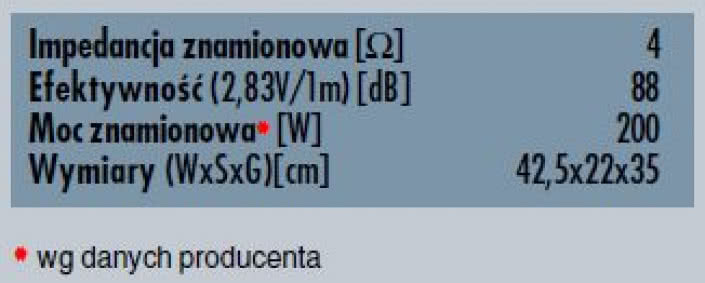

Moc wzmacniacza [W] 200
Wymiary [cm] 42,5x22x35
Typ obudowy br-t/z
Rodzaj głośników P
Efektywność [dB] 88
Impedancja (Ω) 4

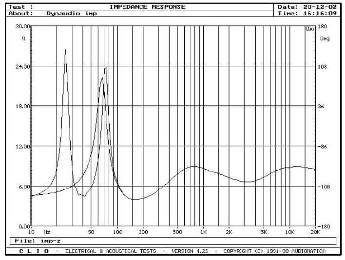

Dynaudio Special 25 mają obudowę z otworem, ale na wyposażeniu jest zatyczka sprawdziliśmy więc również jej działanie. Jak wskazuje rys. 1, na którym pokazano dwie charakterystyki impedancji (faktycznie różnią się one poniżej 100Hz), zatyczka skutecznie zamyka obudowę. Dla bass-refleksu widzimy dwa wierzchołki z minimum przy ok. 40Hz (częstotliwość rezonansowa obudowy), dla wersji zamkniętej tylko jeden wierzchołek przy ok. 65Hz (częstotliwość rezonansowa głośnika w obudowie).
W zakresie średnio-wysokotonowym charakterystyka tylko lekko faluje. Co do najważniejszego nie mamy wątpliwości, i nie miał ich producent, podając 4Ω; dokładnie taka jest wartość przy 150Hz, i ani o ułamek oma nie niższa również w całym pasmie. Special Twenty-Five nie są więc specjalnie trudnym obciążeniem, jednocześnie mogą pochwalić się wysoką, jak na podstawkowca, efektywnością 88dB (ponownie zgodnie z danymi producenta).

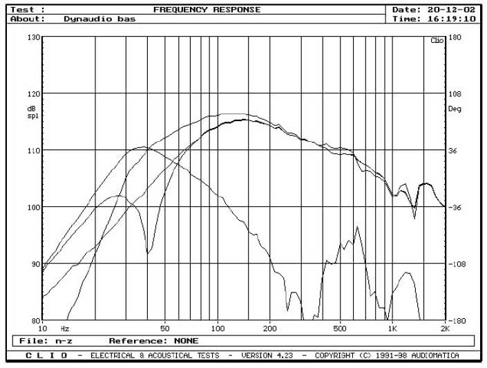

Rys. 2 wygląda trochę nietypowo, gdyż poza triadą charakterystyk dla wersji bass-reflex (głośnik otwór wypadkowa), mamy jeszcze dodatkową czwartą, dla wersji zamkniętej.
Charakterystyki dla działającego bass-refleksu wyglądają bardzo podobnie jak w przypadku Nautilusa 805. Taka sama częstotliwość rezonansowa (40Hz) jeszcze niewiele znaczy, może dawać zupełnie różne efekty z różnymi głośnikami, ale tym razem wszystko wskzuje na to, że konstruktorzy mieli do dyspozycji tak różne pod wieloma względami, ale w parametrach T-S niemal bliźniacze głośniki, i zastosowali takie same metody strojenia. Znowu mamy więc początkowo łagodny spadek, w okolicach częstotliwości rezonansowej obudowy osiągający -6dB.
Tym razem Dynaudio trochę się minęło z prawdą, podając pasmo przenoszenia od 35Hz (do 25kHz), przy 35Hz mamy bowiem spadek -9dB. Ale ponieważ producent nie podał, jaki spadek odnosi się do podawanych częstotliwości granicznych, więc trudno powiedzieć, że skłamał. Duńczycy nie kłamią, tak brzmi od kilku lat hasło reklamowe Dynaudio, dokończmy kwestię polską piosenką “ale nie wszystko (jej) powie”. To drobiazgi, najważniejsze, że sięgnięcie 40Hz ze spadkiem -6dB to bardzo dobry wynik.
Nie ma co natomiast liczyć na silny i głęboki bas w wersji z otworem zamkniętym. Spadek -6dB pojawia się przy 60Hz, ale zaletą tego rozwiązania jest niewielka stromość charakterystyki, kontynuowana aż do nieskończenie niskich częstotliwości, co przy ustawieniu blisko ścian może dawać lepsze wyniki, tym bardziej że charakterystyka impulsowa obudowy zamkniętej jest zwykle jej największym atutem. Tutaj co do tego nie ma żadnych wątpliwości, ponieważ przy 65Hz (częstotliwość rezonansowa) mamy spadek -6dB, a więc znajdujemy się blisko dobroci 0,5, dającej najlepsze odpowiedzi impulsowe. Jednocześnie jest to dobra prognoza i dla impulsu z bassrefleksu, a dlaczego i co ma jedno do drugiego, ci, którzy powinni, na pewno wiedzą.

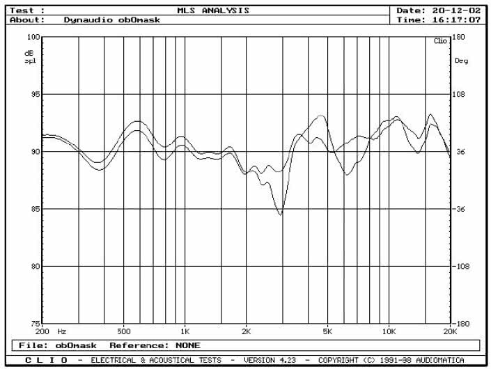

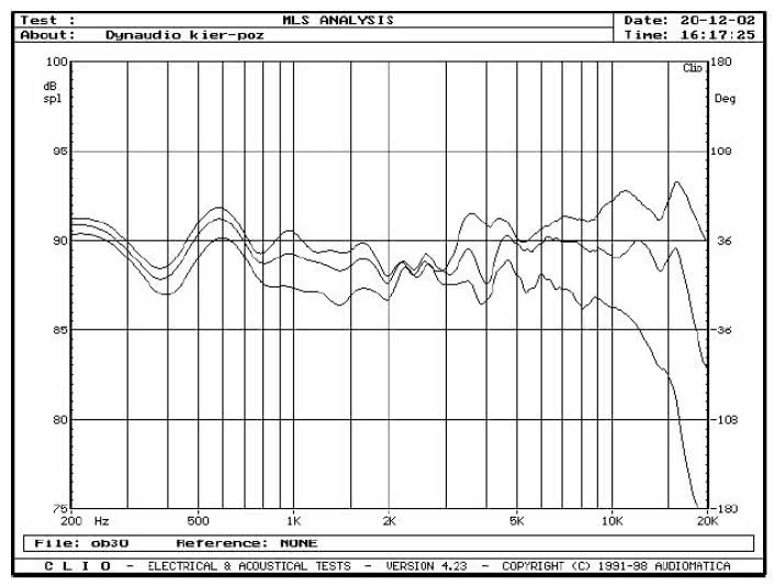

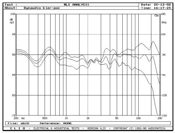

Na rys. 3a pooglądamy sobie charakterystyki z zakresu średnio-wysokotonowego. Oglądamy i podziwiamy, bowiem wiemy, że zastosowano zwrotnice 1. rzędu, a także głośnik nisko-średniotonowy o dużej średnicy. Dla fachowców z Dynaudio to jednak nie są wielkie problemy. Najładniej wygląda charakterystyka z osi 15°, do 17kHz utrzymujemy się w granicach +/1,5dB. Jak można się w związku z tym spodziewać, na osi głównej mamy lekko podniesiony poziom wysokich tonów, ale i tak możemy określić tolerancję +/2,5dB. A na osi 30° następuje oczekiwany spadek dla częstotliwości wysokich, przebiegający w łagodny i systematyczny sposób. Kontrola charakterystyk w płaszczyźnie poziomej jest doskonała. Zbliżenie się trzech krzywych przy 2,5kHz ujawnia niską częstotliwość podziału, wyższa nie byłaby jednak korzystna przy 20-cm głośniku nisko-średniotonowym, a jeden z najlepszych tweeterów powinien dać sobie z tym radę, choć zwrotnica 1. rzędu podnosi poprzeczkę wymagań wytrzymałościowych.
Dynaudio odpuściło za to temat maskownicy wyraźnie zakłóca ona charakterystykę w zakresie 3-6kHz (rys. 3b).
Porównując rys. 4 dla Nautilusa 805 i Special Twenty-Five (wersja bass-refleksowa), widzimy, że przy dobrej równowadze obydwu, B&W wzmocniło trochę tony wysokie, a Dynaudio niskie, gdzie jednocześnie zakres powyżej 200Hz przygotowany został niemal perfekcyjnie.
