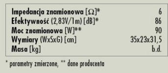

Moc wzmacniacza [W] 90
Wymiary [cm] 35x23x31,5
Typ obudowy br-t
Rodzaj głośników W
Efektywność [dB] 86
Impedancja (Ω) 6

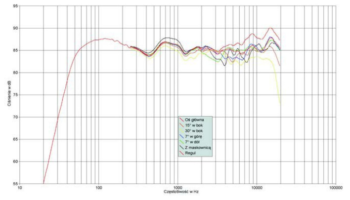

Charakterystyka przetwarzania (na osi głównej) mieści się w granicach +/-2dB w bardzo szerokim pasmie już od 50Hz, a spadek -6dB w zakresie niskich częstotliwości pokazuje się przy ok. 45Hz.
Jednak równe prowadzenie na osi głównej oznacza, że pod innymi kątami ciśnienie w zakresie wysokich częstotliwości jest nieco niższe niż w pozostałej części pasma - pod kątem 15° jest jeszcze w porządku, ale pod kątem 30° brzmienie zrobi się już zbyt ciemne.
Spadek widoczny pod tym kątem może zostać zrekompensowany przełączeniem wysokotonowego w pozycję '+2dB'. Na naszym rysunku charakterystyka ta pokazana jest dla pomiaru na osi głównej, ale dobrze widać jej odstęp od charakterystyki w pozycji 'linear' z tej samej osi.
Niewielka zmiana kąta w płaszczyźnie pionowej powoduje zmiany również niewielkie - dwudecybelowe osłabienia w zakresie kilku kHz.
Maskownica ma widoczny (czy jednak wyraźnie słyszalny?) wpływ, wywołując dołki przy 3kHz i 7kHz.
Minimum impedancji o wartości ok. 4,5 oma przy 200Hz pozwala zakwalifikować Metasa 300 to grupy 'pośredniej' - zespołów znamionowo 6-omowych, co w praktyce oznacza zdolność współpracy z każdym wzmacniaczem. Efektywność to w takiej sytuacji całkiem dobre 86dB.
