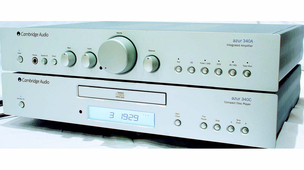

Obudowy wszystkich urządzeń Cambridge Audio są w dużym stopniu zunifikowane, zmienia się przede wszystkim ich wysokość. Składają się głownie z aluminiowych elementów.
Front odtwarzacza jest delikatny, z kilkoma przyciskami i mlecznym wyświetlaczem (na zdjęciu jego kolor nieco się zmienia). Z tyłu tylko gniazda RCA (niezłocone) - analogowe i cyfrowe oraz gniazdo sieciowe IEC (obydwa urządzenia mają odłączalny kabel sieciowy!).
Budowa Cambridge Audio AZUR 340C została maksymalnie uproszczona, a jego układy wyjściowe zamknięto wraz z przetwornikiem i serwo napędu pod grubym odlewanym ekranem. Nie da się więc odczytać ich nazw i symboli. Zapuszkowany jest też niewielki transformator, klasycznego typu EI.
Napęd jest ten sam, co w wyższych modelach, pochodzi od Sony i otrzymał wytłumiający element na moście podtrzymującym krążek dociskowy. W tym przypadku ważniejsze jest jednak oprogramowanie, napisane przez inżynierów CA, dzięki któremu jitter ma się znacząco zmniejszyć. Sygnał z układów wyjściowych prowadzony jest do gniazd RCA dość długimi przewodami. Zarówno na nich, jak i na kablu zasilającym (wewnątrz urządzenia) zamontowano rdzenie ferrytowe, mające przeciwdziałać szumom RF.
Ścianka przednia wzmacniacza Cambridge Audio AZUR 340A jest nieco bardziej zatłoczona. Pośrodku znajdziemy dużą gałkę siły głosu oraz mniejsze - regulacji barwy dźwięku i balansu. Układy regulacji barwy można odłączyć przyciskiem Direct.
Za pomocą małych przycisków, nad którymi palą się małe niebieskie diodki, wybrać możemy między aż sześcioma wejściami RCA (w tym pętla magnetofonowa). Do kompletu - wyjście słuchawkowe (duży jack). Gniazda głośnikowe są podwojone (sekcję B odłączamy na przedniej ściance), skromne, ale przecież nie sprężynkowe. Zapomnijmy o widełkach, ale możemy użyć bananków.

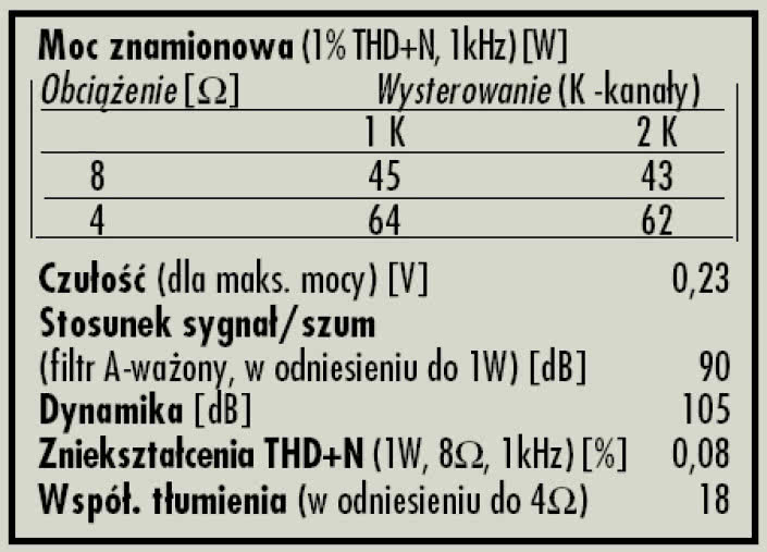

Dynamika wzmacniacza wynosi 105dB - biorąc pod uwagę moc wyjściową, to naprawdę dobry wynik. Dzieje się tak przede wszystkim ze względu na niski poziom szumów, S/N równe 90dB zasługuje na uznanie. Moc jest skromna, po 45W przy 8Ω i 64W dla 4Ω. Zasilacz dobrano z zapasem, dlatego praca dwukanałowa nie przynosi wyraźnego pogorszenia mocy w każdym z kanałów. Moc znamionową uzyskamy przykładając do jednego z wejść liniowych napięcie 0,23V. Uniwersalna czułość zostawia więc swobodę w dobrze źródeł sygnału, czy to odtwarzacze CD, czy tunery lub magnetofony, wszystkie będą dobrze współpracowały z małym Azurem.

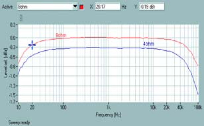

Rozczarowaniem jest natomiast współczynnik tłumienia, wynoszący zaledwie 18. Wynik ten potwierdza rys.1, na którym dostrze żemy znaczną różnicę we wzmocnieniach napięciowych pomiędzy przedstawionymi impedancjami. Kształt charakterystyki dla 8Ω i 4Ω jest już zbliżony.

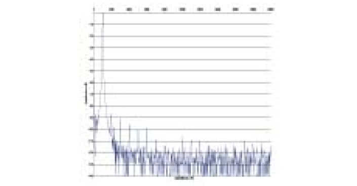

Najsilniejszą harmoniczną (rys.2) jest druga, której poziom to umiarkowane -86dB. Trzecia leży już poniżej -90dB, podobnie jak czwarta i szósta.

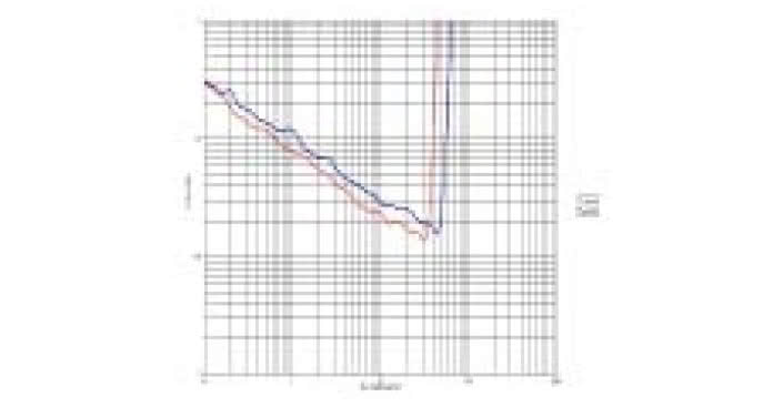

Niskich (poniżej 0,1%) zniekształceń THD+N możemy oczekiwać od mocy w zakresie 0,6W-40W dla obciążenia 8Ω oraz 1.2W-55W dla 4Ω. Na rys.3 widać także punkty minimum THD+N przypadające na 0,015% i 33W oraz 0,015% i 44W odpowiednio dla 8Ω i 4Ω.
