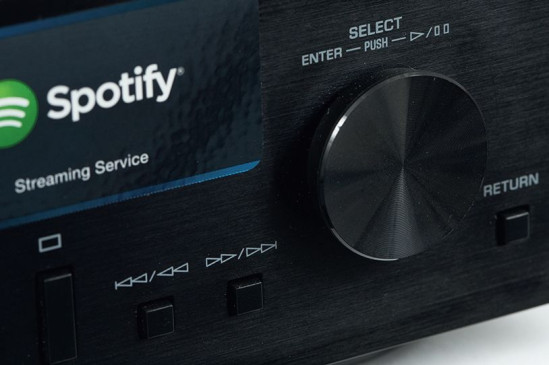

Sekcję nawigacyjną ulokowano w prawej części, przyciski zostały uzupełnione wielofunkcyjnym pokrętłem; można je obracać i naciskać, potwierdzając dokonany wybór. Tryb Pure Direct odłącza układy wysyłające sygnał przez wyjścia cyfrowe (audiofilski gest), do przełączania różnych funkcji służy klawisz opisany jako "Source", a źródła są przestawiane w trybie sekwencyjnym, poczynając i kończąc na płycie CD.

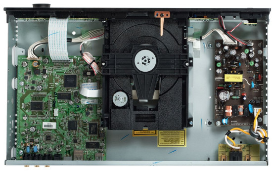

Konstrukcja składa się z czterech głównych sekcji: mechanizmu, logiki sterującej, zasilania oraz płytki audio.
Po uruchomieniu połączenia sieciowego, Yamaha CD-N301 może współpracować z serwisem Spotify (popularny protokół Spotify Connect), obsługiwać radio internetowe, lokalne serwery (DLNA), a także sprzęt Apple. Można pomarudzić na brak podręcznego USB, ale wobec AirPlay, DLNA i rozbudowanych funkcji odtwarzacza sieciowego, jego znaczenie przecież maleje. Yamaha odczytuje pliki Flac oraz WAV o rozdzielczości 24 bit/192 kHz.

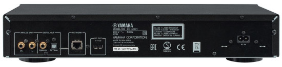

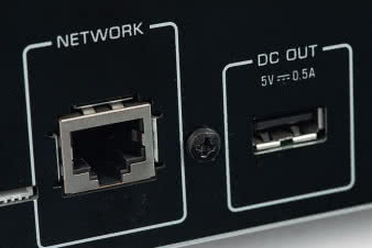

Paleta wyjść audio prezentuje się typowo (mamy analogową parę RCA, cyfrowe współosiowe i optyczne). Do komunikacji sieciowej służy Ethernet, a brak Wi-Fi można uzupełnić, kupując firmowy adapter, do zasilania którego służy dedykowany port USB umieszczony z tyłu odtwarzacza.

Tylny panel ogranicza się do połączeń przewodowych, nie ma tu systemów Wi-Fi czy Bluetooth.

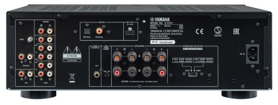

Yamaha A-S701 ma w sumie aż osiem wejść, sześć z nich przygotowano dla źródeł analogowych, w tym jedno dla gramofonu (wbudowany przedwzmacniacz dla wkładek typu MM) i dwa dla rejestratorów (pętle wejście/wyjście), dwa dla sygnałów cyfrowych (współosiowe i optyczne) - mają przyjmować PCM o rozdzielczości 24 bit/192 kHz.

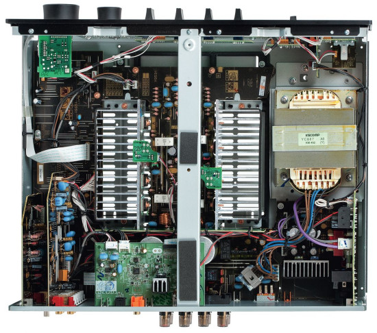

Rozbudowana, wykorzystująca przestrzeń dużej przecież obudowy konstrukcja Yamahy może pochwalić się potężnym zasilaczem i dwoma blokami końcówek mocy.
A-S701 ma też wyjście sygnału na subwoofer (monofoniczne). Fabrycznie aktywowano tryb automatycznego czuwania (wzmacniacz przechodzi w stan oszczędzania energii, gdy przez kilkanaście minut nie wykryje obecności sygnału na wejściu), ale zwolennicy rozgrzewania sprzętu przed odsłuchem mogą ten układ wyłączyć.
Dokładnie spasowana obudowa została wzmocniona przebiegającą przez środek belką (przykręcono do niej górną pokrywę), każdy kanał ma własny radiator. W większości wzmacniaczy z tego zakresu cenowego producenci stosują pojedynczą parę elementów wyjściowych; w A-S701 mamy dwie (na kanał) pary tranzystorów Sanken 2SA1694/2SC4467.
Na płytce cyfrowej znajduje się między innymi interfejs wejściowy Burr Brown PCM9211 oraz przetwornik C/A PCM5102A, obsługujący nawet sygnały PCM 32 bit / 384 kHz. Jest to układ z tej samej rodziny co PCM5101A, zastosowany w odtwarzaczu CD-N301, jednak (przynajmniej w teorii) o wyższej teoretycznej dynamice (112 dB vs 106 dB).

W odtwarzaczu, do wygodnej nawigacji przygotowano pokrętło, jest też klasyczny pilot i nowoczesna aplikacja sterująca dla sprzętu mobilnego.

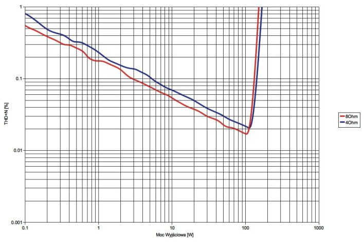

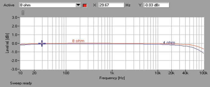

Charakterystyka przenoszenia (rys.1) wygląda znakomicie, największy spadek notujemy przy 100 kHz przy obciążeniu 4-omowym, a jest to tylko 1 dB.

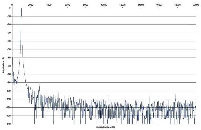

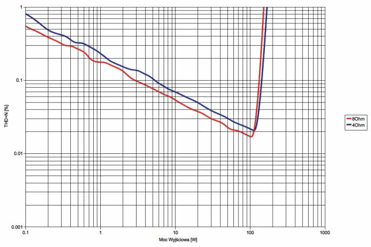

Trudno też krytykować spektrum zniekształceń (rys. 2), najsilniejsza jest trzecia harmoniczna, ale i ona leży przy niskich -90 dB. Zniekształcenia THD+N utrzymują się poniżej wartości 0,1 % w przypadku mocy wyższych od 3 W (8 Ω) oraz 5 W (4 Ω). Pod każdym (parametrycznym) względem – "zdrowy" wzmacniacz.
