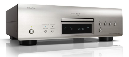

Odtwarzacz DCD-2500NE
Urządzenia 2500 są dostępne tylko w wersji srebrnej (oficjalnie), faktycznie przedni panel ma w sobie "domieszkę" złota. Odtwarzacz jest wysoki i ciężki (niemal 14 kg). W centralnej części umieszczono niewielki, ale bardzo wyraźny (OLED) wyświetlacz, nad którym zainstalowano szczupłą tackę szuflady. Denon jest dumny ze swojego mechanizmu, nazwał go S.V.H (Suppress Vibration Hybrid), podkreślając znaczenie tłumienia drgań.
Temu celowi zostały podporządkowane kluczowe komponenty i rozwiązania, nisko położony środek ciężkości, masywność całej konstrukcji i poszczególnych elementów, w tym górnej, spinającej ramę płyty. Aluminiowa tacka szuflady wysuwa się majestatycznie, tak jak w najlepszych odtwarzaczach. Minimalizacja drgań wpłynęła na zwiększenie precyzji odczytu płyty i uprościła operacje związane z układem śledzenia ścieżki.

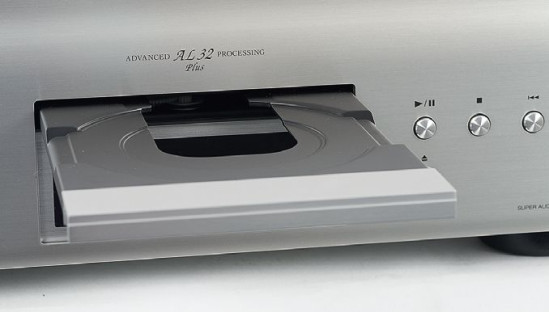

Po prawej stronie wyświetlacza zainstalowano pięć przycisków, realizujących podstawowe funkcje odtwarzania oraz otwieranie i zamykanie szufl ady. Z lewej strony znajduje się przycisk wyboru warstw nośnika oraz klawisz układu Pure Direct (odłącza wyświetlacz oraz wyjścia cyfrowe). Jedna z diod sygnalizuje działanie systemu Advanced AL32 Plus, druga – odtwarzanie płyt SACD. Denon odczytuje takie krążki (dwukanałowe) oraz oczywiście płyty CD.
Pod względem konstrukcyjnym mechanizm SACD jest tak naprawdę mechanizmem DVD (z odpowiednią elektroniką), co wykorzystano do stworzenia specjalnego trybu... DVD. Odtwarzacz nie ma wejść cyfrowych, nie ma podręcznego gniazda USB, wydawałoby się, że funkcje związane z plikami oddelegowano do wzmacniacza, jednak DCD-2500NE też coś z tego dostał. Na nośnikach DVD (-R/RW oraz +R/RW) można bowiem zapisać pliki zawierające sygnały PCM w wersji do 24 bit/192 kHz (w przypadku ALAC jest to 24/96), a także DSD (w odmianie do DSD128).

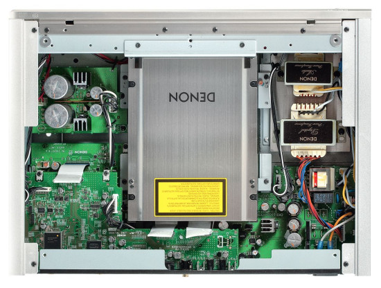

Wnętrze obudowy rozplanowano tak, by drgania od mechanizmu i transformatorów były wytłumiane i nie wpływały na podzespoły audio, części cyfrową i analogową.
System AL32 (wcześniejsze jego odmiany nazywały się AL24, AL20...) jest autorskim algorytmem Denona, działającym w ramach sygnałów cyfrowych. W DCD-2500NE znalazł się układ Advanced AL32 Plus, który wykorzystuje 32-bitową rozdzielczość przetwornika C/A, dostarczając mu danych tego typu, nawet (a może zwłaszcza wtedy), jeśli źródłowym materiałem jest płyta CD.
Sygnał źródłowy jest konwertowany do rozdzielczości 32 bit, zmianie ulega również częstotliwość próbkowania, a całemu procesowi towarzyszy precyzyjna interpolacja danych. Powyższe zabiegi odbywają się w sekcji cyfrowej, jeszcze przed konwersją C/A. Do niej Denon przygotował się równie pieczołowicie, budując dwa niezależne oscylatory zegara taktującego dla dwóch bazowych częstotliwości (i ich wielokrotności), 44,1 kHz oraz 48 kHz.
Sam DAC to układ Burr Brown PCM1795, może już nie najnowszy (oryginalna konstrukcja pochodzi z 2009 roku), jednak wciąż bardzo ceniony z racji wysokiej teoretycznej dynamiki (123 dB) oraz właściwości brzmieniowych. Rozdzielczość układu wynosi 32 bity, a częstotliwość próbkowania (maksymalna) 200 kHz.

Cały odtwarzacz bazuje na wyjątkowym zasilaniu, u jego podstaw leżą dwa rdzeniowe transformatory; jeden dla obwodów cyfrowych, drugi – analogowych. Grube nóżki wypełniono materiałami tłumiącymi.

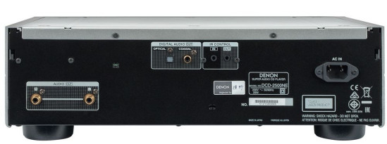

Denon DCD-2500NE ma pojedyncze wyjście RCA (złocone gniazda), typową parę wyjść cyfrowych (optyczne i współosiowe) oraz wejście i wyjście dla sygnałów sterujących.

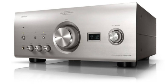

Wzmacniacz PMA-2500NE
Będziemy się cieszyć, ale trzeba się też wysilić, Denon PMA-2500NE waży 25 kg. We wczesnych latach 80., kiedy Denony podziwiałem głównie w katalogach, wyróżnienie najlepszych wzmacniaczy było zadaniem stosunkowo prostym i sprowadzającym się do gradacji gabarytów, a zwłaszcza wysokości obudów. Nowy Denon mógłby w tamtych zawodach brać udział i miałby spore szanse.
Oprócz wysokiej przedniej ścianki, utrzymanej w stylu serii 2500, na facjacie wzmacniacza ulokowano ogromne pokrętło zatopione w efektownym wyfrezowaniu grubego panelu. Pokrętło kręci się klasycznie, czyli "analogowo", natrafiając z dwóch stron na punkty oporowe. Denon od razu zaznacza bogate wyposażenie wzmacniacza, co widać po trzech wyeksponowanych regulacjach: barwy (tony niskie i wysokie) i zrównoważenia kanałów. Cały powiązany z nimi układ możemy jednak odłączyć systemem Source Direct.

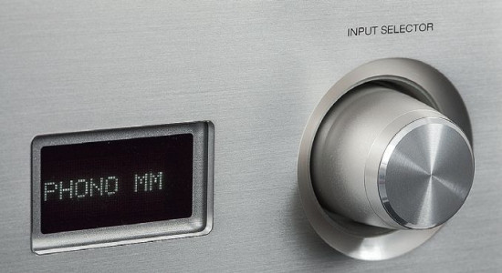

Wybrane wejście (do ich przełączania służy pokrętło) oraz parametry sygnału (w przypadku źródeł cyfrowych) wskazywane są na niewielkim wyświetlaczu. O tym, że możemy do Denona PMA-2500NE podłączyć sporo najróżniejszych źródeł, świadczy obfitość pozycji selektora, pośrednio wskazuje na to także specjalny układ Analog Mode z dwoma trybami. Pierwszy z nich odłącza zasilanie z sekcji cyfrowej, powodując tym samym, że wejścia tego typu są blokowane, a przełącznik przeskakuje od razu do kolejnego źródła analogowego.
W drugim trybie dochodzi do tego także odłączenie wyświetlacza. W takim wzmacniaczu nie może też zabraknąć wyjścia słuchawkowego (tym bardziej, że nie ma go w odtwarzaczu). Wśród najdroższych modeli Denona wciąż odnajduję bardzo typowy układ tylnego panelu. Centralną część zajmują charakterystyczne, podwójne zaciski głośnikowe z metalowymi, złoconymi nakrętkami. Na "sucho" mogą wydawać się nieco luźne, jednak przykręcanie kabli, a także montaż końcówek jest bardzo wygodny; pojedyncze trzpienie rozlokowano swobodnie, z dużymi odstępami, co ułatwia każdą operację.

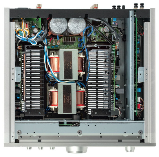

Fundamentem jest bardzo wydajny zasilacz z dwoma transformatorami – pełny układ dual-mocno, dzięki któremu PMA-2500NE radzi sobie z podaniem maksymalnej mocy do obydwu kanałów jednocześnie, a przy tym moc na 4 Ω niemal podwaja w stosunku do mocy na 8 Ω.

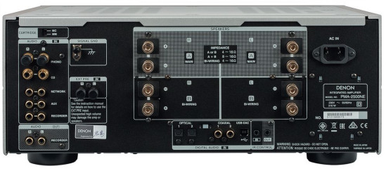

Złącza
Wejścia analogowe znajdują się z lewej strony; Denon faworyzuje (za pomocą gniazd lepszej jakości) dwa z nich – dla CD oraz gramofonu. Denon przygotował wszechstronny przedwzmacniacz korekcyjny (dla wkładek MM oraz MC; typ wybieramy przełącznikiem z tyłu).
Są też trzy wejścia liniowe i jedno wyjście (o stałym poziomie), a także wejście prowadzące bezpośrednio do końcówek mocy. Pod panelem wyjść głośnikowych dołożono moduł z wejściami cyfrowymi - dwa gniazda optyczne, dwa współosiowe i USB (typ-B). Są także złącza dla sygnałów sterowania. Gniazda optyczne i współosiowe przyjmują sygnały PCM o rozdzielczości 24 bit/192 kHz, wyraźnie większy potencjał ma port USB, do którego będzie można podać sygnał PCM 32 bit/384 kHz, a także DSD, i to nawet w odmianie DSD256.
Warto się przy tym wszystkim na chwilkę zatrzymać, analizując parametry zastosowanego przetwornika C/A. Jak przekonuje sam producent (ze względu na położenie płytki ciężko to zweryfikować), jest to dokładnie taki sam układ, jaki znajduje się w odtwarzaczu Denon DCD-2500NE; taka spójność ma swoje głębokie uzasadnienie.
Wysoka obudowa ułatwiła wygodne rozlokowanie gniazd, których na pewno nie zabraknie.

Wykonano pełny układ dual-mono posługując się dwoma transformatorami. Zupełnie niezależne są końcówki mocy ulokowane na dwóch pokaźnych modułach, każdy z własną płytką drukowaną (kompletem układów) oraz radiatorem. Zwykle występuje (we wzmacniaczach o takiej mocy) kilka par tranzystorów mocy, tymczasem Denon posłużył się tylko jedną w układzie (pojedynczego) push-pull. Aby osiągnąć wysoką moc wyjściową, wybrano tranzystory MOSFET o dużym potencjale prądowym.

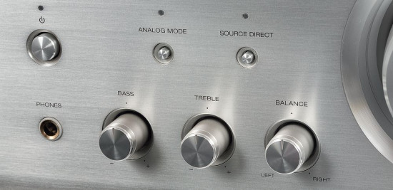

Klasyczna japońska szkoła wyposażenia obejmuje oczywiście regulatory barwy i zrównoważenia.
Wybór jednej pary tranzystorów ma oczywiste zalety, eliminując problem z rozrzutem parametrów (parowaniem itd.). Pionowym, metalowym ekranem oddzielono sekcję przedwzmacniacza, co jest o tyle istotne, że znajdują się tam układy korekcyjne dla wejścia gramofonowego.

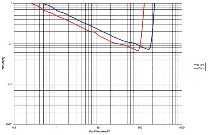

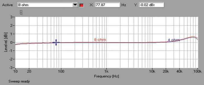

Laboratorium Denon PMA-2500NE
Denon ostrożnie zadeklarował moc wyjściową PMA-2500, zapowiadając tylko 2 x 80 W przy 8 Ω i 2 x 160 W przy 4 Ω. "Tylko" w kontekście faktycznych możliwości urządzenia, które sięgają aż 128 W przy 8 Ω oraz 225 W przy 4 Ω, i zostają dokładnie zdublowane w trybie dwukanałowym; zasilacz radzi sobie wyśmienicie.
Wiele wzmacniaczy odchodzi dzisiaj od standardowej czułości 200 mV, oczekując na wyższe napięcia potrzebne do pełnego wysterowania, Denon - wręcz przeciwnie - już w specyfikacji określa czułość na bardzo wysokie 135 mV (wartość zmierzona wynosi 150 mV).
Napięcie o zaledwie takiej wartości wystarczy do osiągnięcia mocy maksymalnej, co jest związane z bardzo wysokim współczynnikiem wzmocnienia napięciowego (199 V/V przy 8 Ω); jednak taka decyzja odbija się też na niskim odstępie od szumów, wskaźnik S/N wynosi tylko 75 dB, a dynamika sięga 96 dB. Na charakterystyce przenoszenia (rys.1) widać lekkie, chociaż nietypowe, wzmocnienie w zakresie ponadakustycznym, którego szczyt przypada na ok. 80 kHz.

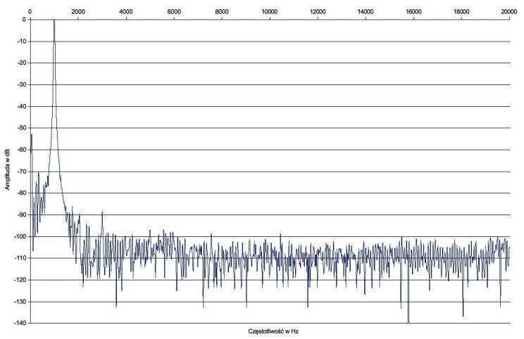

Spektrum zniekształceń (rys. 2) jest czyste, najsilniejsze harmoniczne - druga i trzecia - leżą na granicy -90 dB.
Wysoki poziom szumów wpływa natomiast na wykres z rys. 3., wartości THD+N nie są na tyle niskie, by można było mówić o szerokich przedziałach zniekształceń THD+N poniżej 0,1 %, otwierają się one dopiero powyżej 30 W dla 8 Ω i 77 W dla 4 Ω.
