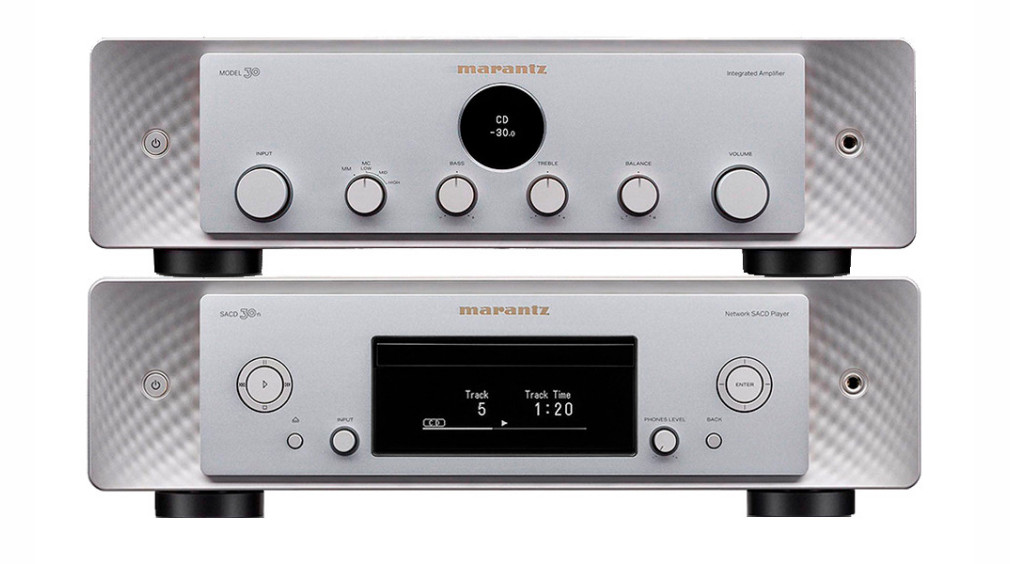

Marantz SACD 30n / Marantz MODEL 30 to wciąż klasyczna parka odtwarzacza i wzmacniacza, jednak wyraźnie odmieniona, co widać już na pierwszy rzut oka. Hasło przewodnie "Modern Musical Luxury" mogłoby być tylko eleganckim pustosłowiem, jednak fakty się z nim zgadzają. Odważne wzornictwo, ekstremalna nowoczesność. Luksus w nowym wydaniu.
Ale co stało się z poprzednim firmowym mottem "Because Music Matters"? Chociaż w gruncie rzeczy stare nie straciło sensu, a tylko "impet", czas było je zastąpić nowym, odświeżyć i obiecać coś więcej. Tak czy inaczej, od samego swojego początku Marantz podkreśla swoje oddanie muzycznym emocjom, a nie tylko parametrom, nowym standardom i gadżetom.
Trzydziestka w symbolu to także nawiązanie do tradycji. W roku 1970 Marantz zaprezentował swój pierwszy wzmacniacz zintegrowany, który nazwano Marantz Model 30 - dokładnie tak samo.
W hierarchii aktualnej oferty "trzydziestki" plasują się pomiędzy seriami referencyjnymi (10 i 12), a seriami podstawowymi, z których najlepszą jest 8000.
Odtwarzacz Marantz SACD 30n oraz wzmacniacz zintegrowany Model 30 pojawiły się w naszej redakcji jeszcze przed ich światową premierą, więc nie marnujemy takiej okazji i puszczamy ich test tak szybko, jak to tylko możliwe w przypadku drukowanego miesięcznika.
Nowa szata Marantza jest awangardowa, ale też związana z firmową tradycją. Układ z wysuniętą płytą centralną ma wiele wspólnego z wcześniejszym oddzieleniem środka od wygiętych "skrzydeł". Teraz skraje są prawie płaskie, ale oryginalnie frezowane, dzięki czemu światło na nich "gra", tworząc złudzenie wykonania z zupełnie innego materiału.
Płyta środkowa jest już gładka i matowa, powstaje więc kontrast, który też może kojarzyć się z dość bogatą "ornamentyką" wcześniejszego Marantza. Jest nowocześnie, ale nie minimalistycznie.

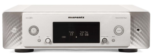

Jak wskazuje już symbol, mechanizm przygotowano dla płyt SACD, oczywiście można też odtwarzać CD. Dużą, a może nawet główną atrakcją tego urządzenia jest jednak coś jeszcze innego - zaznaczonego literką "n". To funkcje sieciowe (network) i związane z nimi strumieniowania. Spory ruch w tym temacie widać w całym obozie Sound United.
Funkcje sieciowe zostały wreszcie udostępnione w sprzęcie stereofonicznym, który do tej pory był pod tym względem znacznie uboższy od wielokanałowego. Marantz SACD30n to wypasiony sieciowy grajek a jednocześnie podstawowy przedwzmacniacz analogowy.
Sieć tłumaczy więc obecność rozbudowanych manipulatorów sterujących, ich układ (dwa moduły) umożliwia zarówno wygodną obsługę podstawowych komend, jak i nawigację po mniej oczywistych funkcjach.
Ciekawostką jest wyjście słuchawkowe, wraz z przedwzmacniaczem umożliwiającym wygodną regulację głośności (a przy tym wybór wśród kilku bazowych trybów czułości).
Jest też wyjście analogowe (na parze RCA) z regulacją poziomu - np. dla końcówki mocy. Wprawdzie Marantz SACD30n będzie się czuł najlepiej w towarzystwie wzmacniacza Marantz Model 30, ale przygotowano minimum funkcji, pozwalających pracować również bez niego (i bez innego wzmacniacza zintegrowanego), zarówno przy odsłuchu słuchawkowym, jak i głośnikowym.

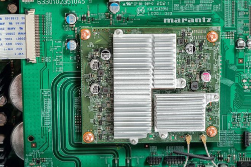

  • Komunikacja sieciowa
HEOS, rozbudowany system sieciowo- strefowy, rozpoczął swoją karierę pod własną marką, potem pojawił się w sprzęcie Denona, a teraz służy też Marantzowi i muzyce stereofonicznej. Jego możliwości są tak rozległe, i opisywane już wielokrotnie, że nie będziemy o nich w tym miejscu dokładnie przypominać.
Najważniejsze - HEOS przeprowadzi odtwarzacz zarówno przez świat źródeł internetowych (Tidal czy Spotify to zaledwie początek), jak też muzycznych bibliotek lokalnych.
Do tego zapewniona jest współpraca strefowa z całym sprzętem HEOS i wsparcie asystentów głosowych. Komunikacja sieciowa może odbywać się przewodowym LAN lub bezprzewodowym Wi-Fi, można też użyć Bluetooth.

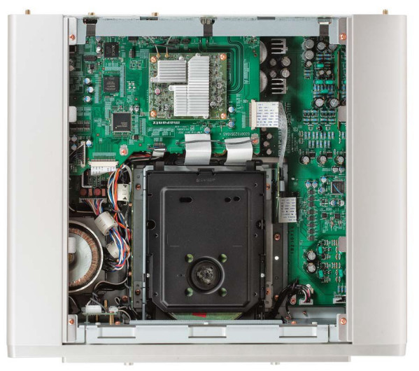

Układ jest rozbudowany, a w obudowie zostało niewiele wolnego miejsca. Sporo przestrzeni zajmuje sekcja cyfrowa
HEOS pozwala na strumieniowanie sygnałów PCM o 24 bitów / 192 kHz, a także DSD (do DSD128). Ponadto dostępne jest AirPlay 2. Taki zestaw jest dobrze znany z wielu urządzeń kina domowego Denona i Marantza.
Gdy pojawiają się nowe funkcje, zostają wprowadzone aktualizacje programowe. W zakamarkach specyfi- kacji technicznej znalazłem deklarację wsparcia dla systemu Roon.

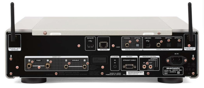

  • Złącza
Na tylnym panelu jest bogata oferta dla podłączeń kablowych. Oprócz LAN (i USB dla nośników pamięci) są dwa wejścia elektryczne (współosiowe) i jedno USB-B (w formule USB-DAC), przyjmujące PCM 32 bit / 384 kHz oraz DSD256. Są też wyjścia cyfrowe (elektryczne / optyczne), a wyjścia analogowe są zdublowane - o stałym i o regulowanym poziomie.
Sekcję cyfrową uzupełniono o moduł komunikacji sieciowej, znany z innych urządzeń z systemem HEOS.
W nowoczesnym odtwarzaczu konieczne jest przełączanie wejść, a tych jest tutaj sporo. Przy odtwarzania płyt nie korzystamy z komunikacji sieciowej, a strumieniując pliki nie uruchamiamy mechanizmu - można więc i warto ograniczać wzajemne interferencje, odłączając nieużywane w danym momencie sekcje.

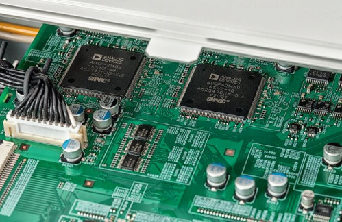

Dwóm procesorom sygnałowym Analog Devices Sharc powierzono obróbkę sygnałów cyfrowych w ramach firmowej koncepcji MMM

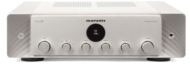

Wzmacniacz Marantz MODEL 30

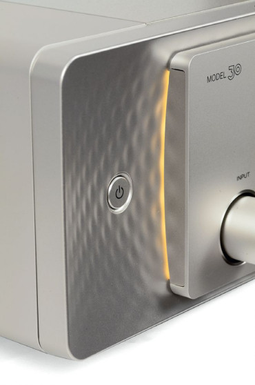

Charakterystyczne centralne "oczko" nie było zastosowane w MODELU 30 sprzed pół wieku, pojawiło się przy innej okazji, ale i tak stało się na tyle znanym elementem wystroju Marantza, że trafiło również do najnowszej "trzydziestki".
Na centralnym panelu osadzono też komplet regulatorów, między innymi barwy i zrównoważenia kanałów. Dwa skrajne to klasycznie regulacja głośności oraz selektor źródeł. Aktualne wskazania poziomu (i źródeł) prezentowane są na wyświetlaczu.

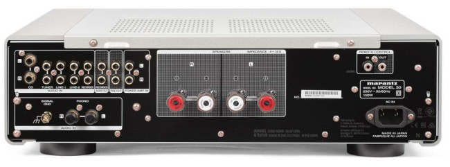

  • Złącza
Do dyspozycji jest pięć wejść liniowych, wśród których specjalnymi, lepszymi gniazdami RCA uhonorowano parkę dla odtwarzacza CD. W tym samym rzędzie ulokowano wyjście liniowe dla rejestratora oraz wejście i wyjście obsługujące sekcje przedwzmacniacza oraz końcówek mocy.
Wejście gramofonowe odsunięto od pozostałych, co jest związane z konstrukcją wewnętrzną. Miłośników analogu potraktowano bardzo poważnie. Świadczy o tym już selektor trybów pracy sekcji phono.

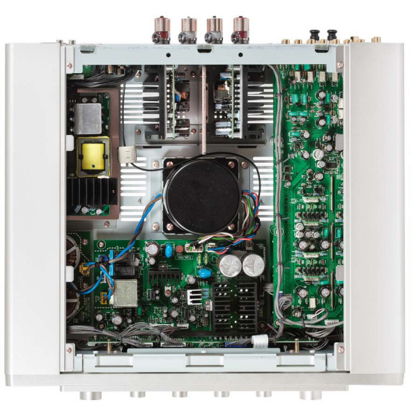

Połączono klasyczny przedwzmacniacza z impulsowymi końcówkami mocy, każda sekcja ma niezależne zasilacze
Sekcja przedwzmacniacza gramofonowego jest oddzielona, to dodatkowa płytka zamknięta w metalowej puszce - dla jak najlepszej izolacji delikatnych sygnałów niskonapięciowych z wkładki.
Phono stage ma trzy sekcje, pierwsza to głowica MC (załączana tylko w tym trybie), zapewniająca niezbędne dla wkładek tego typu wzmocnienie. W tym miejscu, a także w podstawowym układzie wzmocnienia (wspólnym dla MM i MC) zastosowano moduły HDAM.
Właściwa korekcja krzywej RIAA jest pasywna - to wyróżnik wielu najwyższej klasy przedwzmacniaczy gramofonowych, wymagający zastosowania najwyższej jakości elementów.
Cały przedwzmacniacz zajmuje prawą część obudowy (na niemal całą głębokość). Sygnał z gniazd wejściowych trafia do przekaźników, a zaraz potem do nowoczesnego, scalonego regulatora głośności - NJR Muses 72320.

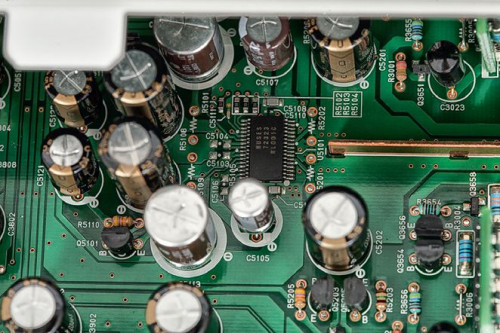

Scalone regulatory głośności wypierają klasyczne potencjometry

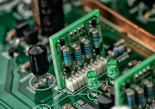

Końcówki mocy są impulsowe. Marantz zastosował takie rozwiązanie nie po raz pierwszy, ale wcale nie od razu rzucił się w objęcia klasy D; poczekał aż układy tego typu zostaną udoskonalone w stopniu odpowiednim dla jego wymagań i wyeliminowane zostaną ich największe bolączki - związane głównie z wrażliwością na zmienność obciążenia w zakresie wysokich częstotliwości.
Każdy z modułów końcówek został oddzielony pionowym, miedzianym ekranem. Radiatory są skromne, ale wciąż wystarczy chłodzenie pasywne. Moduły to dobrze już znane układy z rodziny NCore firmy Hypex (takie same stosowane były w modelu KI Ruby.
Projektanci Marantza zwracają też uwagę na wysoką trwałość sprzętu opartego na modułach impulsowych - nagrzewają się one nieznacznie, a niska temperatura sprzyja długowieczności podzespołów.

Marantza poznamy po firmowych modułach wzmacniających HDAM

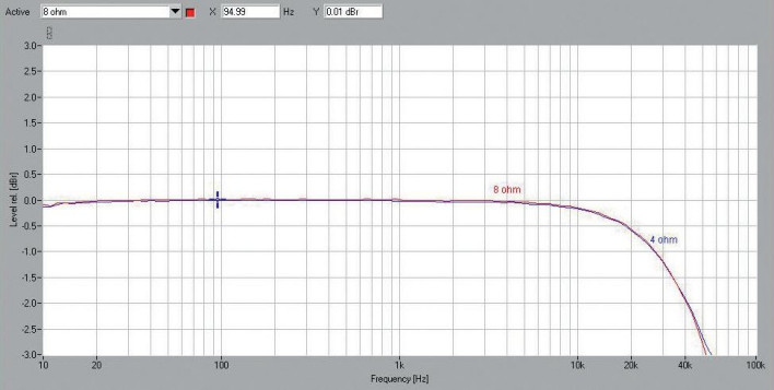

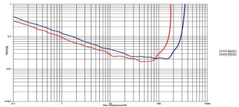

Może coś się popsuje na rys. 1? Charakterystyki przenoszenia to wciąż wyzwanie dla wzmacniaczy impulsowych, a źródłem problemów są pasywne filtry wyjściowe, nie tylko ograniczające pasmo, ale też działające zgodnie z planem tylko dla określonej impedancji obciążenia.
W rezultacie, jeżeli konstruktor wyrówna charakterystykę np. dla 4 omów, to pojawi się podbicie przy impedancji 8 omów, a jeżeli wyrówna dla 8 omów, to dla 4 omów charakterystyka będzie spadać za wcześnie. Z tym radzą sobie tylko najlepsze wzmacniacze, dzięki dodatkowym układom "znieczulającym" fi ltry na zmienność impedancji.
Charakterystyki są płaskie już od 10 Hz, powyżej 10 kHz rozpoczyna się delikatny spadek, ale dla obydwu obciążeń krzywe niemal do samego końca się pokrywają, bez żadnych wzbudzeń, a punkty -3 dB przypadają w okolicach 50 kHz - to bardzo dobry wynik dla klasy D. To w dużym stopniu zasługa dostawcy końcówek - Hypexa, który w serii Ncore osiągnął impulsowe mistrzostwo.

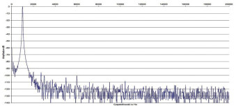

Pięknie, bo czysto prezentuje się również spektrum harmonicznych (rys.2), żadna nie przebija się przez granicę -90 dB, najsilniejsza druga leży przy -95 dB! THD+N (rys.3) poniżej granicy 0,1 % uzyskamy dla mocy wyjściowych powyżej 1 W przy 8 omach i już od niecałych 2 W przy 4 omach. W obszar przesterowania wzmacniacz wchodzi dość delikatnie.
