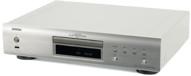

Podobnie jak we wzmacniaczu, front jest metalowy, co przy tej cenie urządzenia jest nawet wydarzeniem. Poza tym nie ma na nim niczego nadzwyczajnego; dodatkiem wychodzącym poza standardową obsługę napędu jest przycisk wyboru źródeł służący właśnie przełączaniu się na USB. Obsługiwane pliki to PCM 24/192 oraz DSD128, czyli standard HEOS-a.
Mechanizm odczytuje wyłącznie płyty CD, pracuje dość cicho i szybko. Mogłoby być jeszcze lepiej... ale drogie i ultranowoczesne urządzenia all-in-one często radzą sobie z tym gorzej, a superszybkie napędy CD to dzisiaj rarytasy nieczęsto spotykane nawet w najdroższych konstrukcjach.

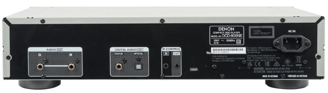

  • Tylna ścianka

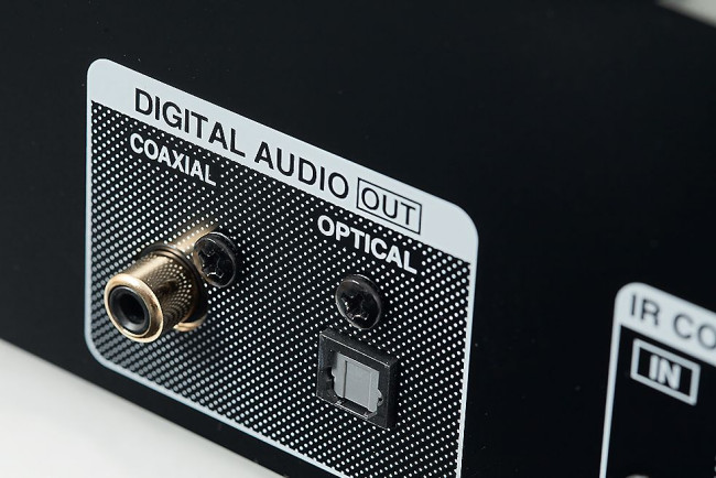

Na tylnej ściance też jest "swojsko i spokojnie" – wyjście analogowe na parze RCA i dwa wyjścia cyfrowe (elektryczne współosiowe i optyczne), jak drzewiej bywało.
To tylko odtwarzacz CD – podłączenie nikomu nie sprawi kłopotu.
Gniazda dla sygnałów podczerwieni (i związanych z tym dodatkowych czujników) chyba nikogo nie zainteresują, bo kto chciałby zamykać taki zestaw w szafce?

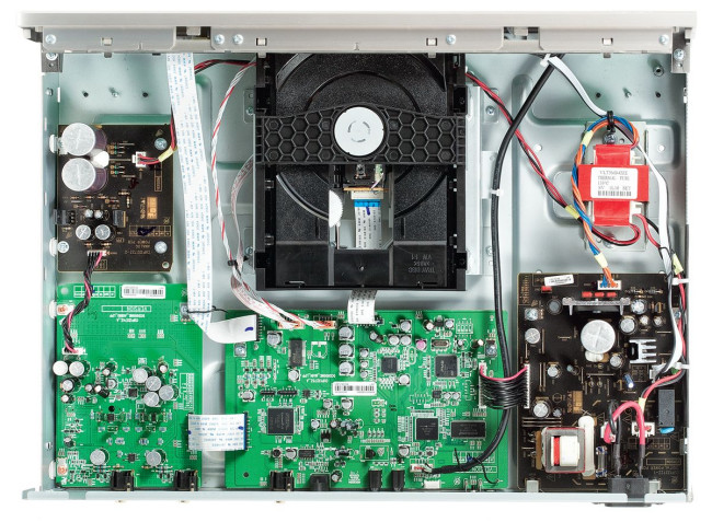

  • Sekcja cyfrowa
Firmowy upsampler Advanced AL32 Processing w odmianie Plus wprawdzie nie jest już nowością, ale warto mu się przyjrzeć z perspektywy całej sekcji cyfrowej w Denonie DCD-900NE.
Upsampler ściśle współpracuje z przetwornikiem cyfrowo-analogowym, jego zadaniem jest takie przygotowanie sygnału, aby wymusić na DAC-u pracę z najwyższą możliwą rozdzielczością i częstotliwością próbkowania.

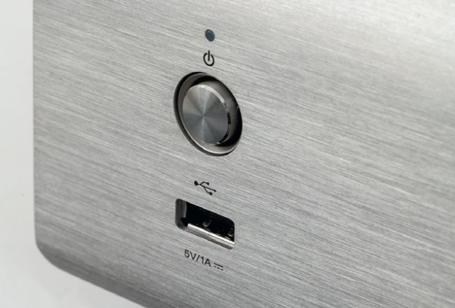

Odtwarzacz nie ma funkcji strumieniowych, jednak przygotowano złącze USB, które odczytuje pliki z nośników pamięci
Realizacja upsamplingu przebiega w doskonałych i nowoczesnych procesorach sygnałowych FPGA – algorytmy szykuje sam Denon i chwali się, że zastosowana odmiana Plus podnosi rozdzielczość do 32 bitów, a próbkowanie nawet do 768 kHz (w przypadku płyty CD byłoby to 705,6 kHz – szesnastokrotność bazowej częstotliwości 44,1 kHz).
Jednak DCD-900 jest wyposażony w przetwornik cyfrowo-analogowy ESS Technology ES9018K2M, który tak wyżyłowanych sygnałów (32/768) nie obsłuży, zatrzymując się na 32 bit/384 kHz. Ale to i tak imponujące dla niskobudżetowego odtwarzacza.
Zegar wzorcowy pomaga zminimalizować zniekształcenia jitter. Dla transportu przygotowano specjalną ramę montażową stabilizującą i tłumiącą drgania. Tani i rasowy cedek.

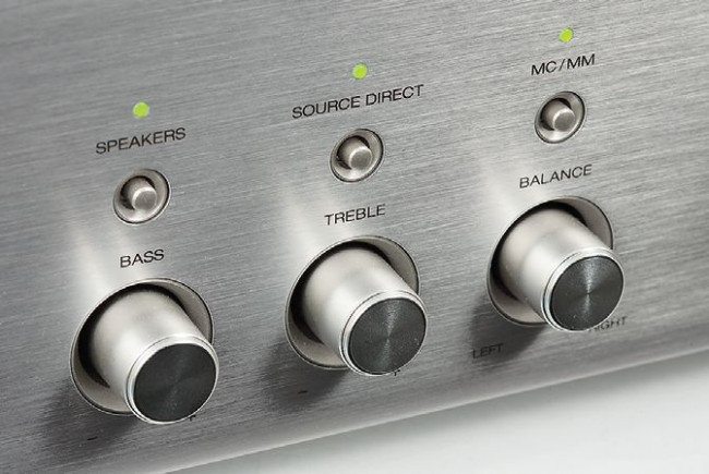

"Zwykłe" pokrętła zrównoważenia kanałów i regulacji barwy są sterownikami zaawansowanej, mikroprocesorowej elektroniki.

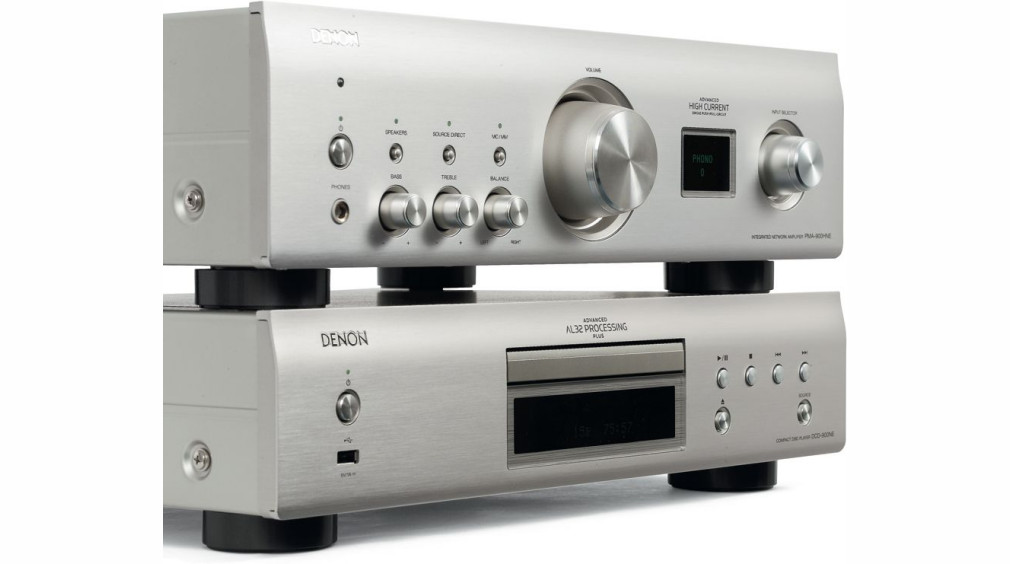

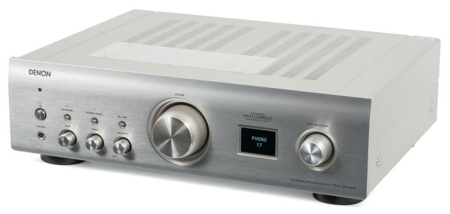

Wzmacniacz Denon PMA-900HNE
Jaki jest Denon, każdy widzi, bo niewiele się tu zmienia. Postarano się jednak, aby Denon PMA-900HNE nawiązywał do droższych modeli. Na środku metalowego frontu pręży się osadzone w efektownym wyfrezowaniu duże, również metalowe pokrętło. Oczywiście nie wyboru źródeł. To przypomina, że wejścia, przetworniki, dodatkowe funkcje... są istotne, ale we wzmacniaczu najważniejsze jest wzmocnienie. I że z dobrym wzmacniaczem daleko (głośno) zajedziemy.
  • Sterowanie
Denon PMA-900HNE to wzmacniacz nowoczesny, bogato wyposażony, a jednocześnie solidny. Sterowanie w całości powierzono rozwiązaniom mikroprocesorowym, a na wyświetlaczu są przedstawiane wszystkie funkcje; oczywiście poziom głośności i wybrane źródło, również zrównoważenie kanałów i korekcja barwy (możliwe do wyłączenia przez Source Direct).

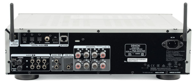

  • Tylna ścianka

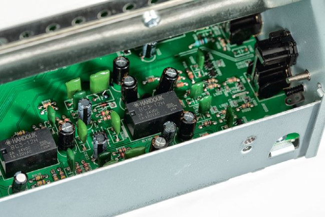

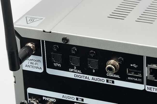

Tylna ścianka prezentuje się bogato głównie za sprawą dodatków cyfrowych. Zacznijmy jednak od analogu. Mamy trzy wejścia liniowe RCA (w tym pętlę dla rejestratora) i niezwykłą dla tak niedrogiego wzmacniacza sekcję gramofonową – do PMA-900HNE podłączymy zarówno wkładki MM, jak i MC.
Czytaj również: Jak dzielimy wzmacniacze ze względu na technikę wzmacniania sygnałów?
Bogate wyposażenie PMA-900HNE natychmiast widać na tylnej ściance.
Zakup zewnętrznego przedwzmacniacza MC to wydatek co najmniej 1000 zł, więc Denon pozwala sporo zaoszczędzić miłośnikom winylu. Można też podłączyć subwoofer, co jest opcją szybko zdobywającą popularność w sprzęcie stereofonicznym.

Sekcję cyfrową podzielono na trzy segmenty: pierwszy to aż trzy wejścia optyczne, jedno współosiowe oraz USB (do którego możemy podłączyć nośniki pamięci z muzyką).
Jednak łatwiej włożyć pendrajw do USB na froncie odtwarzacza, a we wzmacniaczu ważniejszy staje się sieciowy LAN, bezprzewodowe Wi-Fi oraz Bluetooth (niestety, wyłącznie z kodowaniem SBC).

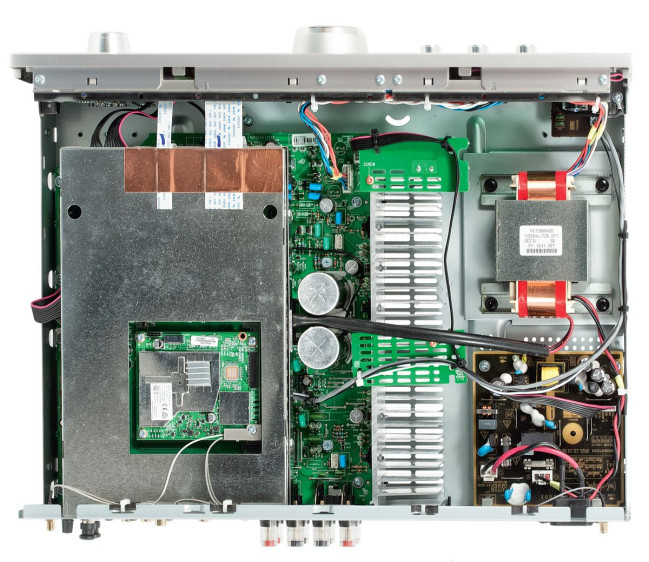

Wnętrze PMA-900HNE to mieszanka nowoczesności i sprawdzonych rozwiązań.

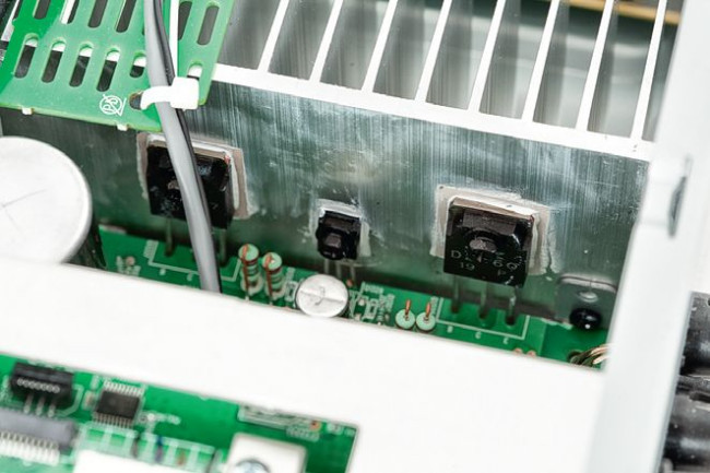

Wzmacniacz mocno się nagrzewa, co prawdopodobnie wynika z wysokiego prądu spoczynkowego tranzystorów wyjściowych.

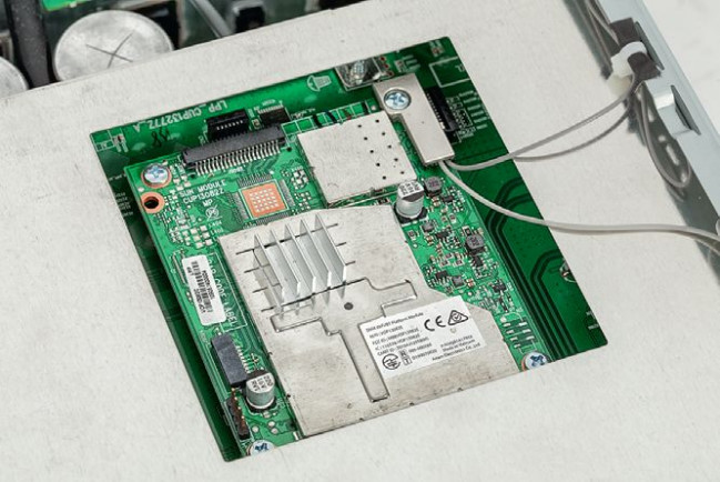

Nie będą jednak miały okazji do takich popisów, bowiem ani moduł strumieniowy HEOS (który obrabia także pliki z pamięci USB), ani żadne z wejść cyfrowych nie pozwala na przesłanie sygnałów wyższych niż 24/192 oraz DSD128. Tutaj z pomocą nie przyjdzie upsampler AL32 Plus, którego zastosowaniem Denon chwali się ogólnie w serii 900, ale pracuje on tylko w DCD-900NE.
Moduł HEOS to prawdopodobnie taki sam układ, jaki Denon stosuje w wielu innych urządzeniach, jednak podobnie jak w przypadku Marantza, który już z niego korzysta, został zamknięty w metalowym ekranie. Obok ulokowano przedwzmacniacz gramofonowy oraz całą sekcję przedwzmacniacza liniowego.

Sekcję cyfrową wraz z modułem HEOS obudowano metalowym ekranem.
Denon nazywa stopnie wyjściowe AHC – to skrót od Advanced High Current. Na radiatorze zainstalowano dwie pary (po jednej na kanał) tranzystorów wyjściowych w formule Push-Pull. Przeniesienie regulacji w sferę mikroprocesorową stworzyło okazję do ustalenia krótkiej ścieżki sygnału. W centrum głównej płytki znajduje się scalony regulator wzmocnienia JRC NJU 72322.
Sprytnym rozwiązaniem jest automatyczna regulacja czułości. Specjalny układ podąża za ustawieniem poziomu głośności i jeśli wskazania na wyświetlaczu nie przekraczają pozycji 66, ustawiany jest specjalny tryb niskiej czułości – układowo oznacza to pominięcie jednej z sekcji wzmocnienia znajdującej się w przedwzmacniaczu.
Czytaj również: Czy 50-watowym wzmacniaczem można uszkodzić 200-watowe kolumny?
Na dolnym piętrze znajduje się rozbudowany przedwzmacniacz ze scalonymi układami regulacji oraz przedwzmacniaczem gramofonowym.
Za całkowite wzmocnienie (napięciowe) odpowiada wówczas tylko stopień wyjściowy, który dodaje od siebie 29 dB, co powinno wystarczyć w przypadku typowych źródeł.
Gdy chcemy słuchać bardzo głośno albo sygnał wejściowy jest bardzo niski, co powoduje ustawienie regulatora w pozycji 67 i wyższej, wówczas uruchamiany jest dodatkowy stopnień wzmocnienia, dodający 16,5 dB.
Oczywiście przejście z ustawienia 66 na 67 nie oznacza nagłego (o 16,5 dB) skoku, co zapewnia algorytm sterujący tłumieniem. Takie rozwiązanie przynosi wymierne korzyści. W wariancie niskiej czułości (regulator głośności do pozycji 66) poziom szumów jest redukowany.

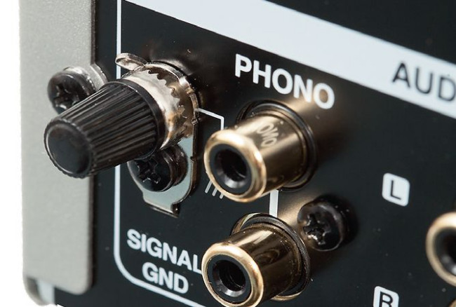

DCD-900NE: W sekcji gniazd analogowych wzmacniacza uwagę zwraca wejście gramofonowe dla wkładek MM i MC.

Natomiast bardzo ambitnie Denon poczyna sobie z gramofonami. Zaskoczony już samą obecnością rozbudowanego układu, również z korekcją dla MC, sprawdziłem jej działanie właśnie w takim zaawansowanym trybie MC. Wymaga to pewnej ostrożności – odpowiedniego doboru wkładki (bo nie przewidziano żadnych dodatkowych regulacji), ale rzecz jest warta uwagi.
Dostajemy stąd brzmienie bardzo soczyste i gęste, zaokrąglone na górze pasma, co jednak łatwo zinterpretować jako realizację analogowych postulatów i klimatów. Jednocześnie nie hamuje to doskonałej dynamiki, a dodatkowo wzmacnia pierwszy plan. Mocne, głębokie, przekonujące brzmienie, dosłownie "rozsmarowujące" strumieniowe pitolenie.

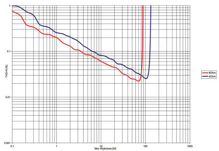

Laboratorium Denon PMA-900HNE

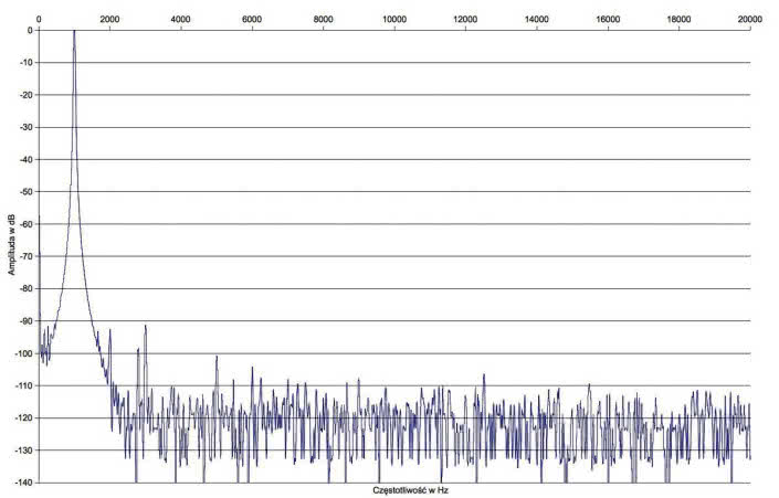

Specyfikacja firmowa nie obiecuje wielkich mocy, 2 x 50 W przy 8 Ω i 2 x 85 W przy 4 Ω. W rzeczywistości (do której należy nasze Laboratorium) pojawia się znaczenie więcej – odpowiednio 2 x 85 W i 2 x 119 W.
Czułość wzmacniacza jest wyjątkowo wysoka, wynosi aż 0,14 V, dlatego nawet delikatnie "odkręcając" skądinąd piękną gałkę wzmocnienia, od razu zagramy głośno.
Standardowy pomiar odstępu od szumów przeprowadzamy ustawiając pokrętło głośności w pozycji „maksimum” i tej zasady się trzymaliśmy; uzyskana wartość 79 dB nie jest oszałamiająca, ma to jednak związek z wysoką czułością.
Zbadaliśmy różnice pomiędzy dwoma poziomami szumów dla dwóch sąsiadujących ustawień regulatora głośności - 66 (jeszcze niska czułość) oraz 67 (już wysoka czułość). Denon chwali się zyskiem 7 dB, my odnotowaliśmy 5 dB.
W obydwu przypadkach są to wyniki w trybie Source Direct oraz z wyłączonym modułem strumieniowym (LAN, Wi-Fi oraz BT), jednak okazało się, że mimo ostrzeżeń producenta nie ma on wpływu na poziom szumów.
Charakterystyki częstotliwościowe (rys.1) są znakomite, przy 10 Hz spadek wynosi -0,3 dB, przy 100 kHz -0,6 dB i są idealnie zbieżne dla obydwu obciążeń. Na rys. 2. najsilniejsza jest trzecia harmoniczna, ale sięga tylko -91 dB – doskonale!
