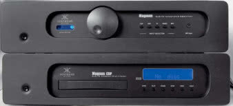

Urządzenia Synthesisa wyglądają świetnie. Mają wyraźny rys designerski, wyraźnie widać, że projektem zajął się ktoś, kto zna się na rzeczy i ma odwagę to wyrazić.
Front Synthesis MAGNUS CDP uformowano z grubych drewnianych elementów w formie "ramki", w środku której ulokowano aluminiowe czołówki. Otrzymana do testu wersja miała czarny front, który wyglądał bardzo dobrze, ponieważ nie eksponował "drewnianego" charakteru materiału, a który jednocześnie nadał urządzeniom specjalny, daleki od bezosobowego "pudełka" charakter.
Płyta z manipulatorami została wpuszczona dość głęboko w głąb, jednak mimo to dostęp do szuflady i przycisków jest łatwy i wygodny. Po prawej stronie umieszczono wyjątkowy wyświetlacz - na niebieskim tle widoczne są sporej wielkości, białe cyfry.
Niestety, projektant poszedł chyba trochę za daleko i przykrył ten element mlecznobiałym, półprzezroczystym plastikiem. Wygląda to świetnie, jednak ogranicza kontrast i kąt odczytu.
Pod wyświetlaczem mamy przyciski sterujące pracą napędu. Ten umieszczono po lewej stronie i ukryto za niewielką, plastikową maskownicą. Obok jest jeszcze mechaniczny wyłącznik sieciowy.

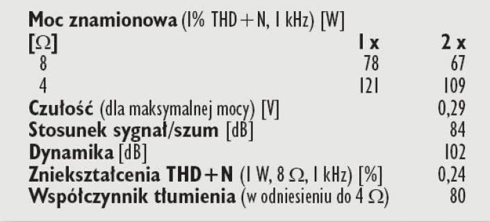

Moc wzmacniacza [W] 78/121
Synthesis MAGNUM 100

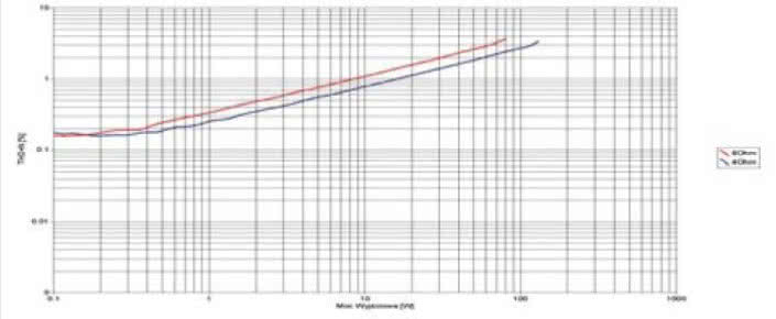

Przypadek Magnuma jest szczególny i wymaga indywidualnego traktowania. Magnum przejął sporo z charakteru lamp, co widać na rys.3. Zniekształcenia są bardzo wysokie i rosną już od najniższych wartości. Przyjmując tradycyjny próg 1% dla określenia mocy wyjściowej, trzeba byłoby odczytać ją jako skromne 9 W i 16 W (8 oraz 4 omy). Powyżej 1% THD+N rośnie jednak wciąż delikatnie, wzmacniacz pracuje stabilnie, końcówki nie wchodzą w obszar wyraźnego przesterowania. Dzieje się to dopiero dla ok. 4%, powyżej których następuje lawinowy wzrost THD+N. Można więc w tym szczególnym przypadku pokusić się o definicję mocy na poziomie 78 W przy 8 omach i 121 W przy 4 omach. Pamiętając oczywiście o tym, że trzeba się będzie pogodzić się z wysokimi zniekształceniami. Poziom szumów wynosi 84 dB, dynamika 102 dB. Nie nadzwyczajnie, ale trochę lepiej niż u konkurenta.

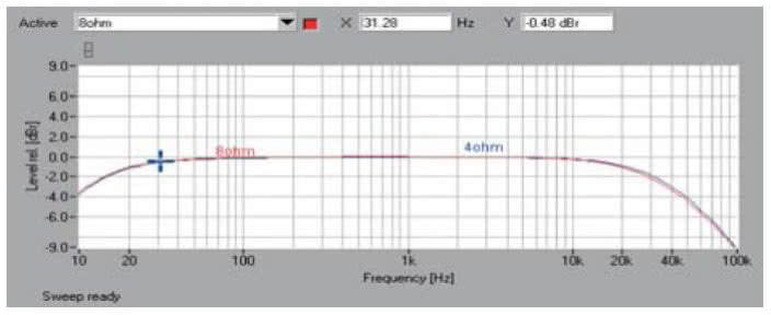

Liniowość pasma przenoszenia (rys.1) wzmacniacz utrzymuje od 50 Hz do 10 kHz, poza którymi rozpoczynają się już wyraźne spadki. Punkty -3 dB można wyznaczyć na 12 Hz oraz 38 kHz.

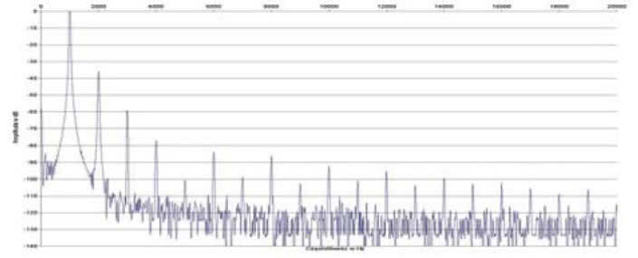

Spektrum zniekształceń (rys.2) premiuje parzyste harmoniczne, ale można się tym raczej tylko pocieszać niż skakać z radości, bo poziom drugiej to aż -36 dB, czwartej -77 dB, szóstej przy -84 dB, a ósmej w okolicach -86 dB. Łatwo wyodrębnimy także kolejne do dwudziestej włącznie, choć już poniżej -90 dB. Na tym tle nieparzyste, choć również widoczne, są już mniej dokuczliwe, chociaż trzecia poszybowała do -60 dB.
