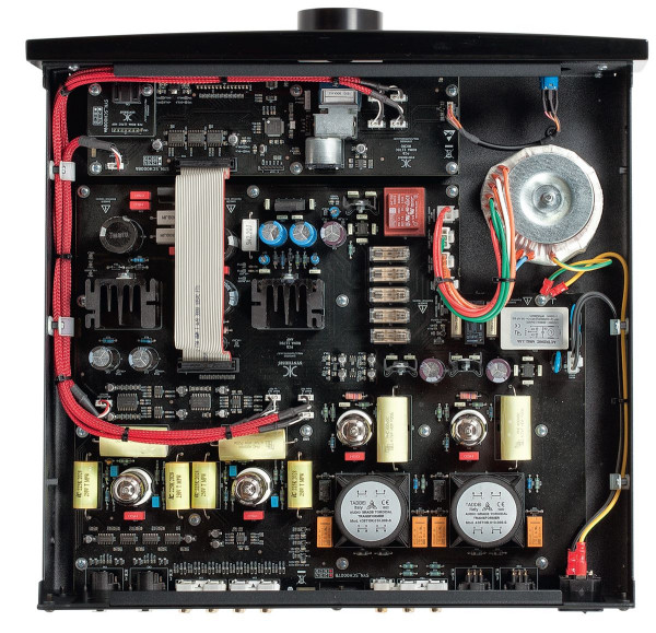

Tor sygnału zaczyna się od scalonych przełączników (wybór wejść). Regulator głośności to klasyczny potencjometr ulokowany już w pobliżu przedniej ścianki, więc tam trzeba będzie przesłać (a następnie stamtąd "pobrać") sygnały audio. Kable mają estetyczne, czerwone oploty, ale czy poprawią one odstęp od szumu…? Efektownie i solidnie wygląda też zasilacz z transformatorem toroidalnym, rozbudowaną filtracją i stabilizacją napięcia.
Większość układów trafiła na dużą płytkę drukowaną, jest też kilka mniejszych modułów; montaż jest staranny, połączeń kablami niewiele.
Najbardziej oryginalnymi elementami Synthesis Roma 117DC są jednak wspomniane już transformatory wyjściowe. Z reguły na wyjściach lampowych buforów (przedwzmacniaczy) stosuje się kondensatory (sprzęgające), więc to ich jakość jest wtedy kluczowa, dlatego w ekskluzywnych wzmacniaczach lampowych znajdują się kosztowne elementy. Również hobbyści szukając sposobów na poprawę brzmienia wzmacniacza lampowego, biorą się nie tylko za lampy, ale także za kondensatory sprzęgające.
Synthesis zaproponował rozwiązanie unikalne: zamiast kondensatorów – transformatory sprzęgające. Z całą pewnością nie daje to oszczędności, wysokiej jakości transformatory (a byle jakie na pewno nie mogą się tutaj znaleźć) są jeszcze droższe.
Synthesis jest jednak przekonany (lub co najmniej nas o tym przekonuje...), że to rozwiązanie lepsze. Tym samym doskonale wykorzystuje swoje historyczne dokonania i powiększa znaczenie transformatorów, wprowadzając je na nową dla nich działkę.
"Przebiegły" układ transformatorów na wyjściu Synthesis Roma 117DC pozwala uzyskać bardzo niską impedancję wyjściową 470 Ω (dla złącz RCA). To wartość typowa dla wielu przedwzmacniaczy tranzystorowych.

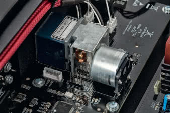

Regulacja prowadzona jest najbardziej klasycznym pokrętłem z?potencjometrem. Przełącznik źródeł jest już bardziej rozbudowany.

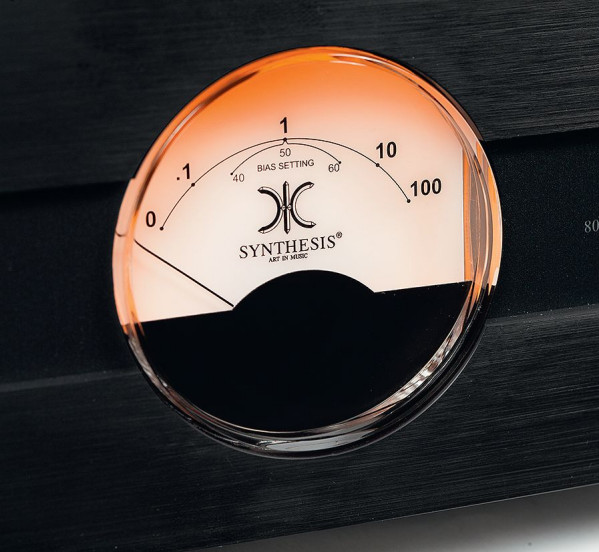

W centrum frontu ulokowano okrągły wskaźnik wychyłowy. Zobaczymy na nim chwilową moc wyjściową, a po wybraniu specjalnego trybu pomoże on w sprawdzeniu i ewentualnie ustawieniu biasu lamp wyjściowych. W komplecie jest górna osłona, jej efektowne wycięcia (w kształcie logo firmy) sprawiają, że wzmacniacz prezentuje się atrakcyjnie również w wersji "zabudowanej".

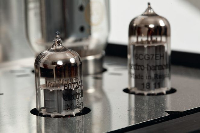

98DC pracuje w klasie AB typową konfiguracją stopni wyjściowych – parą nowoczesnych (o ile lampy mogą być nowoczesne…) KT88 w układzie push-pull. Wybór wśród producentów lamp KT88 jest ogromny. Te w firmowym zestawie są produkcji Electro-Harmonix. Według firmowej specyfikacji, z każdego monobloku mamy otrzymać 80 W przy 6 Ω.
W stopniach wejściowych i sterujących pracują podwójne triody, odpowiednio 12AY7 oraz 6CG7 (również dostarczone przez Electro-Harmonix). Obie są często stosowane w przedwzmacniaczach oraz, tak jak tutaj, w stopniach wejściowych końcówek, a triody 12AY7 również w piecykach gitarowych, co słuchaczom muzyki rockowej powinno się dobrze kojarzyć.

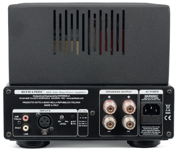

Z tyłu pojawia się kilka niespodzianek, pomysłów oryginalnych i trochę kontrowersyjnych. Wyjście głośnikowe jest tylko jedno dla wszystkich impedancji, zdublowanie gniazda pomoże tylko w bi-wiringu.
Lampy montowane są w podstawkach, obok każdej z wyjściowych KT88 znajduje się otwór z dostępem do regulacji biasu. 98DC jest klasycznym wzmacniaczem bez automatyki, obowiązek kontroli i korekcji biasu to zadanie dla użytkownika.
W każdej końcówce są aż trzy wejścia – jedno XLR oraz dwa RCA. Trzeba zdecydować, która sekcja będzie aktywna – połączenia zbalansowanego czy niezbalansowanego – do czego służy niewielki przełącznik.
Połączenie XLR ma sens uniwersalny, nawet gdy tor sygnału w urządzeniu nie jest zbalansowany, najbardziej wyraźna przewaga nad połączeniem niezbalansowanym ujawnia się przy dłuższych połączeniach, ale pojawia się również przy krótszych – XLR-y eliminują ewentualny problem z pętlami masy, w praktyce obniżając poziom szumów.

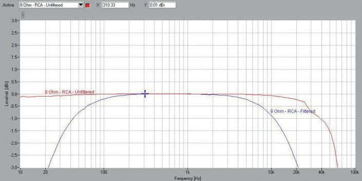

Jedno z gniazd RCA to klasyczne złącze tego typu, drugie oznaczono jako "-3 dB Filtered". Czułość dla tego wejścia jest niższa o 3 dB, ale co jeszcze bardziej zaskakujące, sygnał przepływa przez dwa filtry – dolno- i górnoprzepustowy.
Przy 20 Hz jak i 20 kHz (dodatkowe) tłumienie ma wynosić -3 dB. Producent nie wyjaśnia, jaka kryje się za tym idea i koncepcja zastosowania. Sami możemy dojść do prostych wniosków, że w ten sposób można odciążyć zespoły głośnikowe od ewentualnego nadmiaru energii w zakresie najniższych częstotliwości.
Ale po co tłumić wysokie? Przy wejściu XLR znajduje się mikroregulator Level. Instrukcja obsługi przedstawia go jako… regulator głośności. Nie wyobrażam sobie jednak, abyśmy mieli w ten sposób go używać, byłoby to skrajnie niewygodne, zwłaszcza w parze monobloków wymagającej koordynacji…

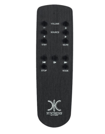

Pilot obsługuje wszystkie funkcje przedwzmacniacza i niektóre firmowego odtwarzacza CD.

Gdy wskazówka zawędruje na pole 0,1 W, rzeczywista moc wyjściowa wynosi zaledwie 0,04 W. Wskazanie 1 W odpowiada mocy 0,17 W. Później wskazówka wyraźnie hamuje, a moc jeszcze rośnie; wskazaniu 10 W odpowiada maksymalna moc wyjściowa… aż 91 W (przy 4 Ω i 5% THD+N).
Wskaźniki wychyłowe są więc zdecydowanie dekoracją, a nie narzędziem pomiarowym. Skoro tak, to ich "przesadny" ruch przy niskich mocach daje korzystne rezultaty wizualne, a na brzmieniowe nie ma przecież żadnego wpływu.

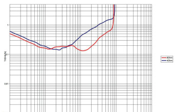

Synthesis deklaruje moc wyjściową na poziomie 80 W (przy 1% THD+N) i 6 Ω. W pomiarach ograniczamy się do obciążeń 8 i 4 Ω.
Jak zwykle w przypadku wzmacniacza lampowego, rozszerzamy pomiar do 5% THD+N. Przy 8 Ω moc wyjściowa niemal idealnie pokrywa się z deklaracją producenta, wynosi 78 W przy 1% THD+N. Miałem więc nadzieję na znacznie lepszy wynik przy THD+N=5%, jednak wzrost był już niewielki – 85 W.
Przy 4 Ω sytuacja się komplikuje. Wedle normy 1% THD+N, moc spada do 36 W. Tym razem jednak, 5-procentowa taryfa ulgowa ratuje sytuację, pozwala osiągnąć 91 W, a więc nawet trochę więcej, niż przy 8 Ω. We wzmacniaczach tranzystorowych jesteśmy przyzwyczajeni do wzrostu mocy na impedancji 4-omowej, czasami blisko dwukrotnego.
Z kolei kaprysy przy 4 Ω znamy z działania wzmacniaczy wielokanałowych (przecież też tranzystorowych), gdzie wynikają one z działania selektora impedancji (przestawianego ręcznie przez użytkownika) czasami z premedytacją ograniczającego moc przy 4 Ω w celu zapobieżenia wzrostowi temperatury.
We wzmacniaczach lampowych nie ma takich układów, w uproszczeniu moc jest podobna przy 8 i 4 Ω, ale przy 4 Ω zniekształcenia są nieco wyższe; i dobrze pokazuje to zachowanie Romy – przesterowanie następuje dla obydwu obciążeń w okolicach 90 W (chociaż wyznaczamy je przy 5%, a nie 1% THD+N), ale przy 4 Ω THD+N przekracza 1% już przy 36 W.

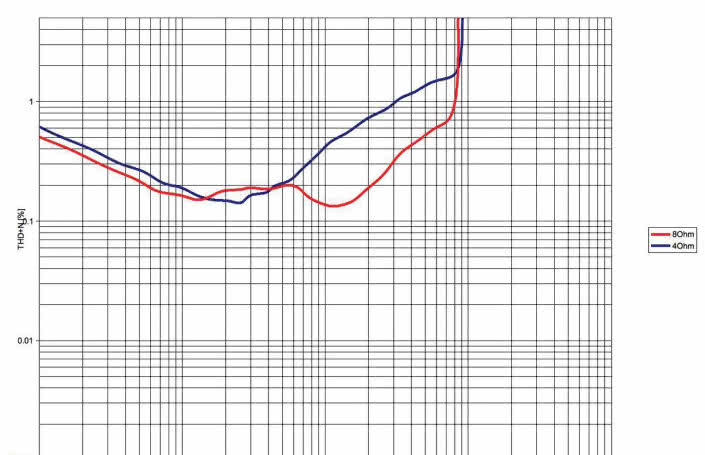

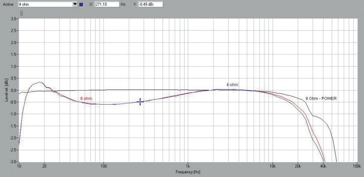

Na rys. 1a przedstawiliśmy m.in. charakterystyki dla obciążeń 8 i 4 Ω. Delikatny spadek w zakresie wysokotonowym nie jest niczym niepokojącym, -3 dB w okolicach 40 kHz to wręcz bardzo dobry wynik dla wzmacniacza lampowego, można też pochwalić podobne zachowanie dla obydwu obciążeń.
Bardziej interesująca (bo nietypowa) jest sytuacja poniżej 1 kHz; widać delikatne osłabienie "wyższego basu" (-6 dB w okolicach 100–200 Hz), a na skraju pasma akustycznego, przy 18 Hz – uwypuklenie (+0,4 dB).
To jednak bardziej ciekawostka niż problem, takie zmiany są na granicy percepcji naszego słuchu, ale nawet takie we wzmacniaczach pojawiają się rzadko. Ich źródłem jest preamp 117DC, bowiem dodatkowa, trzecia charakterystyka (czarna) pokazuje działanie samej końcówki mocy (przy 8 Ω) i żadne anomalie tutaj nie występują.
Działanie specjalnego wejścia RCA (w końcówkach) mocy, wyposażonego w dodatkowe filtry, ilustruje rys. 1b. Charakterystyka z filtrami ma kolor niebieski i tak jak zadeklarował producent, widać spadki na skrajach pasma, 3 dB przy 22 Hz oraz 21 kHz. Kolor czerwony pokazuje charakterystykę z wejścia bezpośredniego – bez filtrów (w obydwu przypadkach przy obciążeniu 8-omowym).

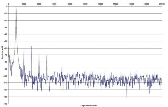

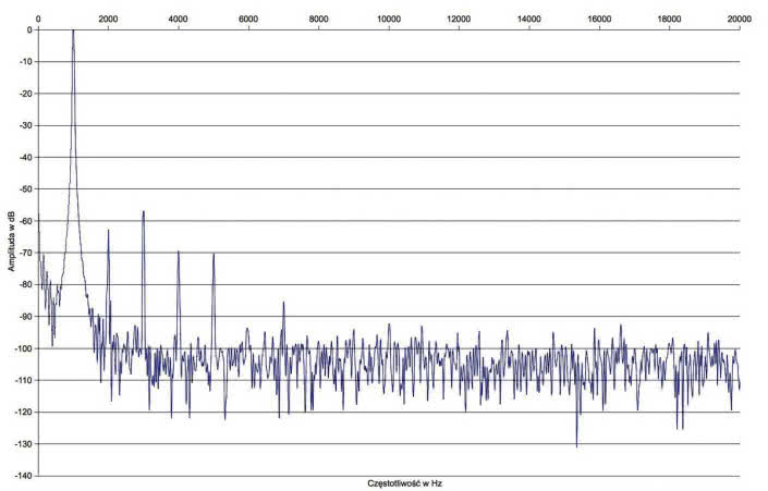

Wracamy do całego zestawu. Wysoki poziom harmonicznych (rys. 2) nie jest zaskoczeniem w konstrukcji lampowej. Dla niektórych będzie nim fakt, że "liderem" (raczej niechcianym) jest nieparzysta – trzecia (-58 dB), a druga leży o kilka decybeli niżej.
Czwarta i piąta w okolicach -70 dB. Teoria odwołująca się do praktyki, tłumacząca, jakim sposobem wzmacniacze lampowe grają ładnie, mimo że mają znacznie wyższy poziom THD+N, wskazuje, że dla słuchu znacznie przyjemniejsze są parzyste harmoniczne, które jakoby pozostają domeną wzmacniaczy lampowych.
Nie pierwszy raz obserwujemy inną sytuację, wzmacniacze lampowe też nie żałują nam nieparzystych, a niektóre tranzystorowe potrafi ą grać głównie parzystymi. Sytuacja jest znacznie bardziej złożona, spektrum harmonicznych jej nie objaśnia. Ważne są też inne charakterystyki, a wśród tych mierzonych przez nas – zmiany THD+N w funkcji mocy (rys. 3), o których już ogólnie wspomnieliśmy.
Widać, że zniekształcenia są niższe przy obciążeniu 8-omowym, zwłaszcza dla mocy wyjściowej powyżej 5 W. Wzmacniacz poradzi sobie z kolumnami 4-omowymi, dostarczy do nich blisko 100 W, ale przy 5% THD+N .
