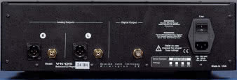

Sygnał analogowy otrzymujemy na wysokiej klasy gniazdach, zarówno RCA, jak i XLR (świetne Neutriki), wyjście cyfrowe ma postać BNC, choć oczywiście sygnał jest w standardzie znanym z popularnego "koaksjala".
BAT VK-D5 SE - przyłącza

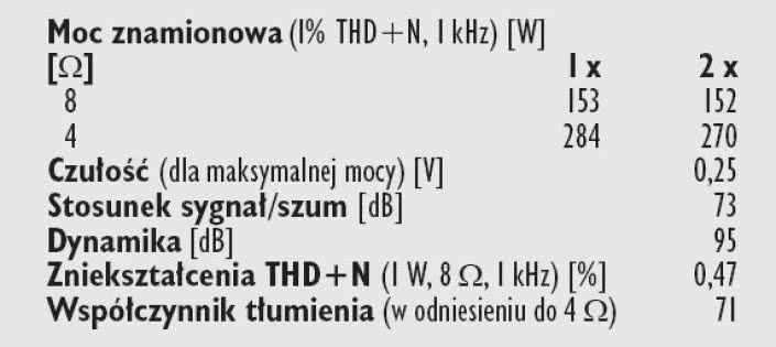

Wśród końcówek BAT-a nie ma urządzeń o niskiej mocy wyjściowej, także wzmacniacz zintegrowany idzie w ich ślady. VK-300xSE dostarcza 153 W przy 8 omach i niemal dwukrotnie więcej, 284 W przy 4 omach. Z dużym zapasem zaprojektowano zasilacz, który poradził sobie z napędzeniem obydwu kanałów praktycznie bez spadków mocy - w takich warunkach VK-300x produkuje 2 x 152 W przy 8 omach i 2 x 270 W przy 4 omach.
Prawdopodobnie to obecność lampy w przedwzmacniaczu skutkuje wzrostem szumów. S/N osiąga wartość tylko 73 dB. Czułość jest niemal wzorowa. Zakładając skrajne położenie regulacji głośności, trzeba było doprowadzić na wejścia sygnał o napięciu 0,25 V, aby uzyskać pełną moc.

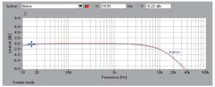

Pasmo przenoszenia (rys.1) jest tylko delikatnie ograniczone od strony niskich częstotliwości (-0,6 dB przy 10 Hz), ale niestety wyraźnie opada już powyżej 4 kHz, przecinając linię -3 dB bardzo wcześnie, bo przy 14 kHz.

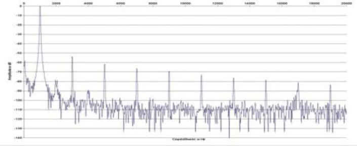

Na wykresie z rys.2 dominują harmoniczne nieparzyste. Najmocniejsza trzecia leży przy -53 dB, piąta przy -62 dB, a siódma przy -67 dB, a to tylko pierwsza "trójka", kolejne aż do dziewiętnastej lokują się także powyżej -90 dB.

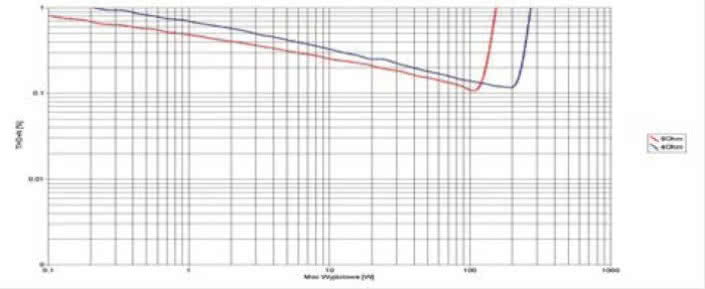

Charakterystyki z rys.3 kumulują problemy występujące w zakresie wysokich szumów oraz generowanych zniekształceń, stąd poziom THD+N jest w każdych warunkach wysoki i w żadnym zakresie mocy nie schodzi poniżej 0,1%. Jednocześnie BAT zachowuje się jak klasyczny wzmacniacz tranzystorowy z wyraźnym punktem przesterowania.
