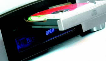

Xindak MUSE 2.0 - obudowa
Obudowa Xindaka MUSE 2.0 jest bardzo masywna. Przód to gruby aluminiowy płat anodowany na atrakcyjny tytanowy kolor. W części środkowej znajduje się lakierowany na czarno moduł, a w jego obrębie szuflada oraz umieszczony za niebieskim filtrem wyświetlacz.
Z lewej strony mamy mechaniczny włącznik sieciowy oraz gniazdo słuchawkowe z dwoma przyciskami głośniej-ciszej. Po drugiej stronie umieszczono funkcje obsługi napędu. Dwa najczęściej używane przyciski - wysuwanie szuflady i start - wyróżniono większymi rozmiarami.
