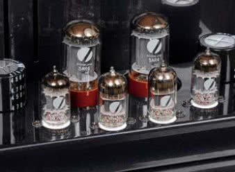

Prima Luna Prologue Eight, mimo złożonej konstrukcji, ma zwartą,"krępą" obudowę. Wykorzystano chassis wzmacniaczy tej serii, ponownie widać też lampy. Pracujące w układach wyjściowych – wzmocnieniu i buforowaniu – podwójne triody 12AU7 + 12AX7 zasilane są także lampami, półokresowymi mostkami prostowniczymi 5AR4, po jednym na kanał.
Lampy można zakryć metalową klatką, wymaganą przez UE. Za lampami wznosi się duża puszka, w której mamy transformatory (podobnie jak we wzmacniaczach) – tutaj duży transformator zasilający dla lamp i drugi - dla reszty układu.

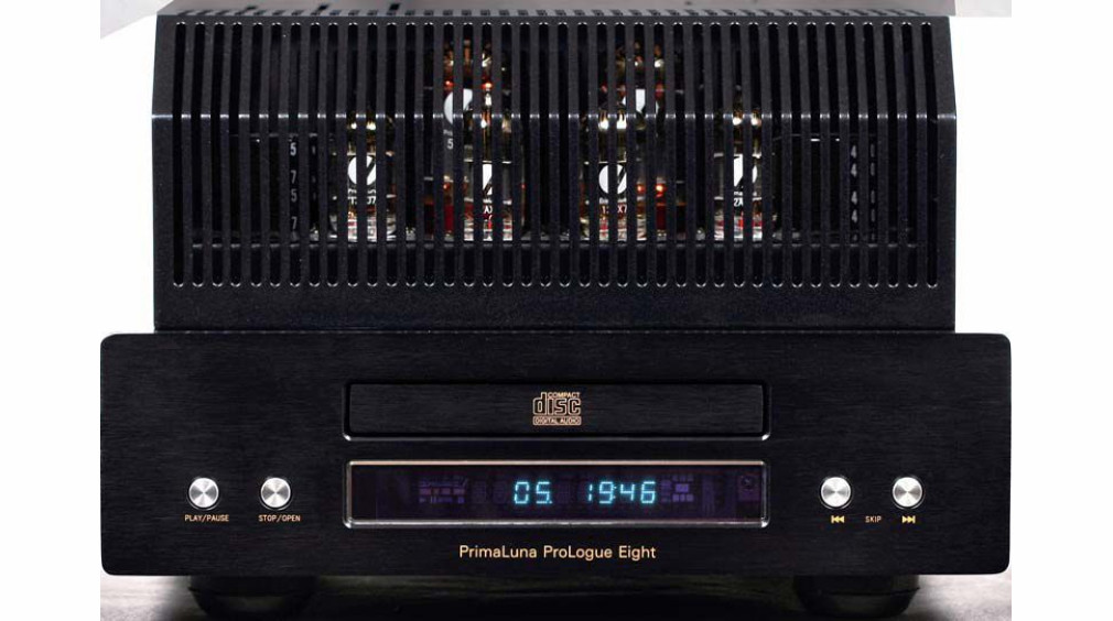

Front Prologue Eight to aluminiowa płyta, na której ulokowano jedynie szufladę napędu, cztery srebrne przyciski oraz wyświetlacz ukryty za lustrzaną taflą. Tył jest równie minimalistyczny, widać tam jedynie stereofoniczne wyjście liniowe, na dobrych, wkręcanych gniazdach RCA, wyjścia cyfrowe elektryczne i optyczne oraz gniazdo sieciowe; mechaniczny wyłącznik umieszczono na lewym boku, blisko frontu, co jest bardzo wygodne.
