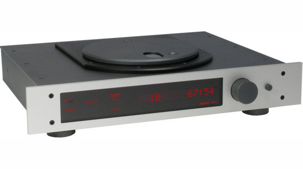

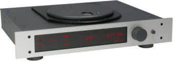

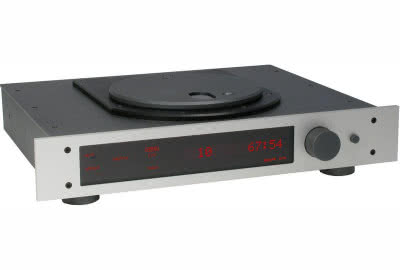

Restek EPOS
Restek Epos to odtwarzacz typu top-loader, bez klasycznej szuflady, za to z komorą, w której na osi silnika umieszczamy krążek. Magnetyczny docisk płyty jest niewielki, za to klapa - bardzo duża. Najczęściej otwierana do góry (np. Rega, Gryphon) lub suwana (np. Docet Lector, Audionet). Ta w Eposie jest jeszcze inna - poruszana ręcznie, wędruje po łuku; jest zamocowana na łożysku w tylnej części.
Tuż przy przedniej krawędzi widnieje w niej niewielkie okienko, przez które widać kręcącą się płytę. Urządzenia Resteka są sterowane przez mikroprocesory. To nowoczesne rozwiązanie zapewnia wiele udoskonaleń.
Pierwsze wrażenie może być zgoła odmienne, bowiem na przednich ściankach odtwarzacza Restek Epos, poza dużymi wyświetlaczami, mają tylko jedną, jedyną gałkę. Wydawałoby się więc, że wszystkie komendy należy wydawać z pilota. Lecz kiedy weźmiemy do ręki znajdujący się na wyposażeniu plastikowy pilot albo dokupiony, metalowy, potężny Dirigent (1290 zł), to zobaczymy, że jest na nich znacznie mniej przycisków niż dostępnych funkcji.
Większość zaszyto w rozbudowanym menu, obsługiwanym tą właśnie, jedyną gałką na froncie. To wielofunkcyjny manipulator, którym można kręcić w lewo lub w prawo (z powrotem do punktu środkowego) lub go nacisnąć.
W odtwarzaczu pojawia się w ten sposób dostęp do takich funkcji jak: przeskakiwanie do wybranej ścieżki, intensywność świecenia wyświetlacza, jego wyłączanie, poziom upsamplingu (do wyboru 20 lub 24 bity), poziom dithera, powtarzanie utworu lub płyty, a także włączenie regulacji napięcia wyjściowego - a to podsuwa perwersyjną myśl, aby zrezygnować z przedwzmacniacza...
Tylna ścianka odtwarzacza Restek Epos wygląda już klasycznie - to wysokiej klasy gniazda RCA fi rmy WBT, gniazda XLR (dla wyjścia analogowego) oraz wyjścia cyfrowe: elektryczne RCA i optyczne TOSLINK. Gniazda RS232 przeznaczono dla protokołu Reslink, za pomocą którego można ze sobą zsynchronizować produkty weń wyposażone (w tym przypadku odtwarzacz i przedwzmacniacz).
Napęd to model VAU1254/31LF, czyli - po naszemu - Philips CD Pro2, jeden z najlepszych dostępnych na rynku. Podwieszono go pod stalową płytą pokrytą lakierem strukturalnym, którą z kolei przykręcono do sztywnej, aluminiowej ramy, a tę, przez gumowe resory, do dna obudowy.
Podstawą zasilacza jest duży transformator toroidalny, z którego wychodzi kilka uzwojeń wtórnych - dla sekcji cyfrowej, analogowej, wyświetlacza i napędu. Filtr cyfrowy oparto na potężnej kości Pacific Microsonic PMD100, czyli dekoderze HDCD; kiedyś w urządzeniach hi-endowych była niezwykle popularna, ale od wielu lat nie jest produkowana; obecnie właścicielem HDCD jest Microsoft i sprzedaje go w postaci softwarowej w kościach DSP, niemal wyłącznie w odtwarzaczach wieloformatowych. PMD100 ma też zaimplementowane znakomite filtry cyfrowe.
To nie jedyna wyśmienita kość NOS, jaką tu znajdziemy. Obok są przetworniki cyfrowo-analogowe Burr Brown PCM1704, 24/96, też od lat nieprodukowane, tutaj w selekcjonowanej wersji "K". Układ ten wymaga zewnętrznego fi ltra cyfrowego, stąd obecność PMD100. Konwersja prądu na napięcie, wzmocnienie, buforowanie oraz fi ltry analogowe to domena układów scalonych Burr Brown: OPA627, OPA134 i OPA2134. Sygnał jest prowadzony w postaci symetrycznej, a pomiędzy kanałami wlutowano miedziane blaszki ekranujące. Montaż - przewlekany. Klasyczna, ale doskonała konstrukcja.
