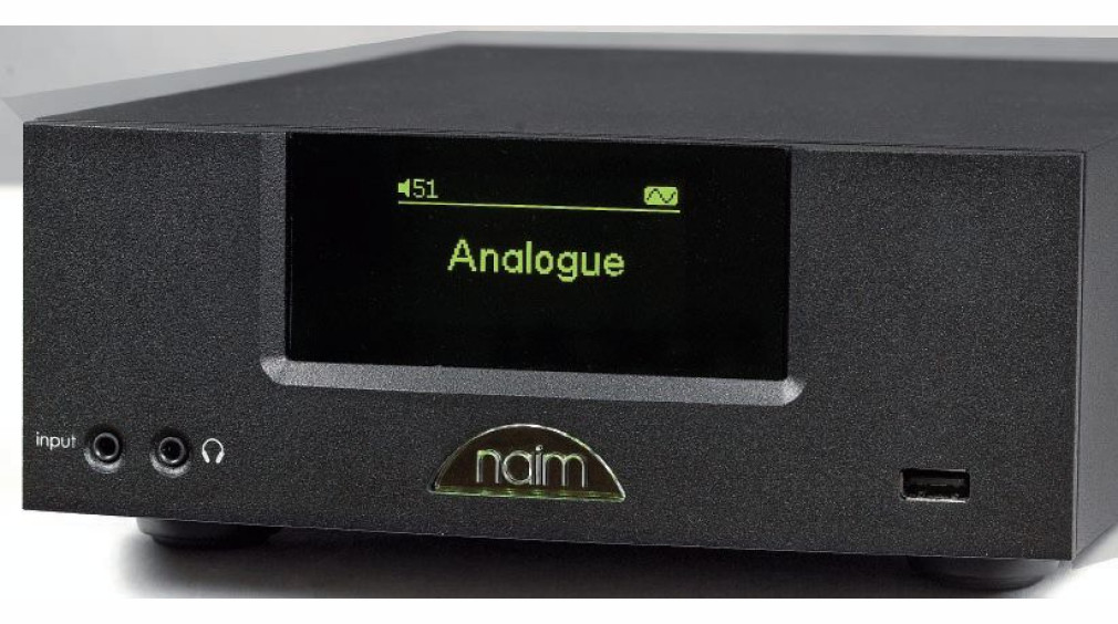

Zasadnicze części składowe i funkcje UnitiQute są podobne jak w DS-I. Również gabaryty, ale w odróżnieniu od "aroganckiego" Linna, na odtwarzaczu Naima wyróżnia się duży, charakterystyczny wyświetlacz. Przycisków wciąż nie ma, poza jednym - wielofunkcyjnym; dotknijmy loga Naim, a zobaczymy, jak to działa… Urządzenie wygląda niezwykle efektownie, jest "czyste", a jego obsługa staje się całkiem łatwa po krótkim czasie.

Wyświetlacz Naima UnitiQute jest ładny i funkcjonalny - czytelny, kontrastowy; to OLED, a więc prawdziwy hi-tech. Podświetlanym przyciskiem włączymy m.in. tryb "mute" - gaśnie wówczas podświetlenie. Urządzenie można w pełni skonfigurować przez menu; tam ustawimy tryb, w którym działa przycisk.

Przy dolnej krawędzi, po lewej stronie, mamy dwa małe gniazda mini-jack. Jedno z nich to wyjście słuchawkowe, a drugie - wejście dla urządzenia przenośnego. Z boku znajduje się jeszcze gniazdo USB typu A (płaskie), służące do podłączenia pendrajwa lub dysku twardego; możemy tu podłączyć także wiele odtwarzaczy iPod (instrukcja nie wymienia jednak, które i jakiej generacji).

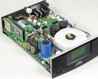

Sekcje Naima UnitiQute
Urządzenie podzielono na trzy sekcje. Blok dla radia DAB/ FM to zintegrowany moduł przygotowany przez firmę Radioscape, oparty na programowalnych układach DSP. Wygląda więc na to, że także sygnał FM jest wstępnie dekodowany w formie cyfrowej i w takiej postaci trafia do przetwornika C/A, wspólnego dla wszystkich źródeł cyfrowych w tym urządzeniu.
Obok przykręcono poziomo moduł odtwarzacza plików, wyglądający również jak "gotowiec"; jego podstawą są dwa chipy: Broadcom BCM95318 - to układ sieci WLAN, a BridgeCo DM850 - to z kolei "Media Networking Processor", czyli "serce" odtwarzacza sieciowego. Reszta układów, a więc to, na czym Naim zna się najlepiej, została już wykonana samodzielnie.
Wzmacniacz to klasyczna konstrukcja z liniowym zasilaczem. Pracuje w niej para tranzystorów Sankena w każdym kanale, przykręcona do dolnej ścianki, pełniącej rolę radiatora. Sygnał trafia do końcówki z przedwzmacniacza, który znajduje się na tej samej płytce, ale w osobnej "kolumnie". Wszystkie wejścia cyfrowe sprzęgnięte są transformatorami dopasowującymi - Naim traktuje kwestię impedancji niezwykle poważnie (stąd też wyjście cyfrowe na BNC).
Za wejściami sygnał jest przełączany w układzie scalonym i trafia do próbkowania, bardzo dobrego układu Burr-Brown SRC4392. Zamienia on wszystkie typy sygnałów PCM na 24 bity i 192 kHz. Jego dodatkową, pożądaną właściwością jest redukcja jittera.
Tak przygotowany sygnał dociera do przetwornika cyfrowoanalogowego. Firma Naim od lat współpracuje z Wolfson Microelectronics, dlatego wybrała DAC właśnie tej firmy. To układ 24/192 WM8728 o dynamice 106 dB. Każda sekcja ma swój własny zegar taktujący. Najlepiej wyglądają te w części z odtwarzaczem plików i łączem WLAN, ale i ten przy DAC-u jest niezły.
Regulację wzmocnienia prowadzi stereofoniczny, scalony układ z analogową, choć sterowaną cyfrowo, drabinką rezystorową - LM1972 International Semiconductors. Nad wszystkim czuwa potężny zasilacz. Jego podstawą jest duży transformator toroidalny Noratela o mocy 200 W z trzema uzwojeniami wtórnymi: dla końcówki, przedwzmacniacza oraz dla układów cyfrowych i kontrolnych.
Dwóm pierwszym towarzyszą cztery kondensatory typu BHC. To kolejny element, do którego Naim jest przywiązany - kondensatory te wymyślił i daje na nie licencję Denis Morecroft z firmy DNM, a charakteryzują się czterema, a nie dwoma, wyprowadzeniami - dwoma wejściami i dwoma wyjściami.
Wszystkie sekcje mają napięcie stabilizowane w układach scalonych tuż przy zasilanych układach. Montaż znacznej większości elementów jest powierzchniowy.

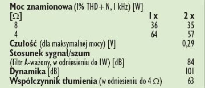

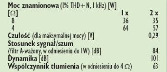

To maleńkie urządzenie z analogowymi końcówkami osiąga wyniki zbliżone do cyfrowego Linna. Uniti oddaje 36 W przy 8 omach oraz 64 W przy 4 omach, przy czym należy zauważyć, że moc dla 8 omów w trybie stereo utrzymuje się na niemal niezmiennym poziomie (2 x 35 W), podczas gdy przy 4 omach spada do 2 x 57 W. Gdyby ktoś chciał wzbogacić sprzęt źródłem analogowym, może to zrobić bez obaw, czułość jest wysoka, 0,29 V wystarczy, by spożytkować całą umiarkowaną moc.

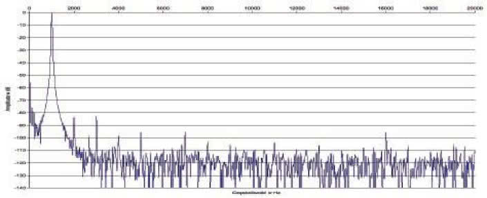

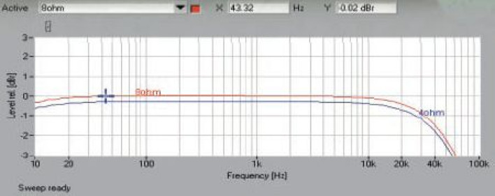

Poziom szumów nie jest rekordowo niski, ale przy cyfrowo-strumieniowej otoczce urządzenia 84 dB to i tak niezły wynik, dynamika wynosi 101 dB. Pasmo przenoszenia (rys.1.) bardzo dobrze spisuje się w zakresie niskotonowym (spadek ok. -0,3 dB przy 10 Hz), a powyżej 20 kHz nie ma takich radykalnych cięć jak w cyfrowy Linnie, spadek -3 dB pojawia się przy 60 kHz. W spektrum harmonicznych (rys. 2.) dominuje trzecia, jej poziom to -82 dB, przy -84 dB leży druga, dalej widać jeszcze głównie nieparzyste, jednak już znacznie poniżej -90 dB.

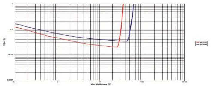

Wykres na rys. 3. pokazuje, że nieco niższe zniekształcenia THD+N uzyskamy dla obciążenia 8-omowego, nie należy jednak bać się kolumn 4-omowych. Zniekształcenia są niskie już dla początkowych wartości mocy wyjściowych.
