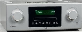

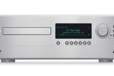

T+A MP 3000 HV jest przedstawiany przez producenta jako "Media Player" (stąd MP). To odtwarzacz plików audio ze zintegrowanym mechanizmem CD i wejściami cyfrowymi. A także tuner FM. Dla T+A takie kombinacje nie są problemem, odtwarzacze plików/odtwarzacze CD firma oferowała już od dawna.
Ścianka przednia
Przednia ścianka T+A MP 3000 HV nie zdradza jednak, co się za nią kryje. Dominuje tutaj para dużych gałek i umieszczone pośrodku ogromne "okno". Jedną z gałek wybieramy aktywne źródło dźwięku, drugą - nawigujemy po menu.
Świetnie wyglądający, nieprzekombinowany wyświetlacz dot-matrix w zielonym kolorze pokazuje wybrane źródło, tytuły utworów i płyt (odtwarzając pliki), rodzaj kodeka i czas, podany zarówno alfanumerycznie, jak i na bargrafie. Odtwarzacz CD dekoduje także CD -Text, więc będzie on wyświetlany podobnie jak nazwy plików. Informacji dostępnych w ten sposób jest zresztą więcej, np. w trybie tunera.
Po podłączeniu odtwarzacza do zasilania, pod szufladą zapali się mała, okrągła ikonka z symbolem "stand-by". Kiedy ją dotkniemy, urządzenie się włączy i zostaną wyświetlone w rządku pozostałe przyciski - zarówno sterujące napędem, jak też ułatwiające poruszanie się po menu.
Ukryto też tackę szuflady na płyty; choć T+A stosuje w tańszych seriach napędy ze szczeliną, tutaj pojawił się bardzo solidny napęd dedykowany płytom CD. Podłużne gniazdo USB jest przeznaczone do podłączenia pendrajwa.

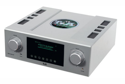

Front wzmacniacza T+A PA 3000 HV wygląda bardzo podobnie jak przód odtwarzacza; zamiast gniazda USB umieszczono gniazdo słuchawkowe typu duży jack, a gałki służą do zmiany aktywnego wejścia oraz siły głosu. Ta druga pozwala także na zmianę balansu - trzeba ją w tym celu nacisnąć. Wyświetlacz jest taki sam, jak w MP, bliźniacze są podświetlane na biało, dotykowe quasi-przyciski; oczywiście nie ma szuflady na płytę.
Wyświetlacz ma dwa tryby. W pierwszym odczytamy: wybrane wejście, siłę głosu (pod spodem) oraz rodzaj wejścia (XLR/RCA); w drugim: wejście, siłę głosu (obok), rodzaj wejścia oraz moc oddawaną do głośników.
Wskaźnik to dwie poruszające się linijki, przypominające te z magnetofonów kasetowych z późnych lat 80. Dotykowe sterowanie udostępnia menu i umożliwia aktywowanie jednego lub dwóch wyjść głośnikowych. Po włożeniu wtyku do gniazdka słuchawkowego zapala się jeszcze jeden guzik, którym możemy to wejście włączyć lub wyłączyć. Wzmacniacz ma budowę zbalansowaną, od początku do końca.

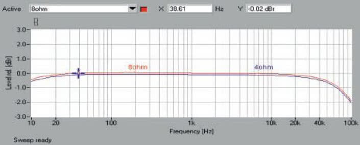

Pasmo przenoszenia (rys.1) jest opanowane, przy 10 Hz spadek wynosi -0,5 dB, przy 100 kHz wciąż umiarkowane -2 dB.

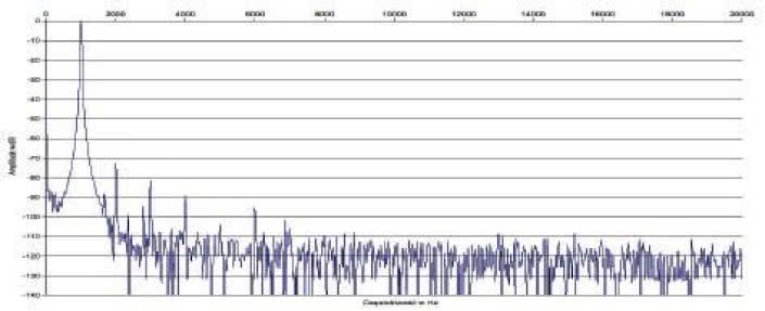

W spektrum zniekształceń (rys.2) najsilniejsza jest druga harmoniczna, której poziom wynosi wysokie -72 dB, trzecia leży przy -81 dB, czwarta przy -89 dB, a dopiero szósta poniżej -90 dB.

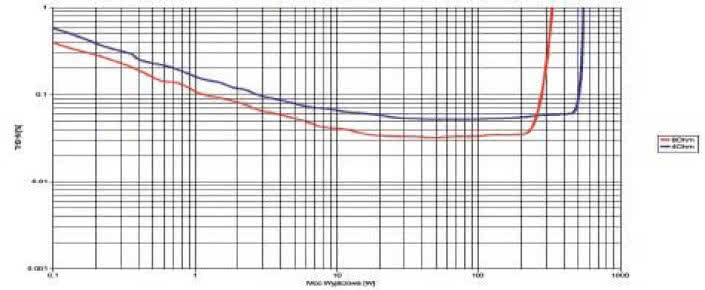

T+A nie jest rekordzistą niskich szumów ani zniekształceń, mimo to na THD+N poniżej 0,1 % można liczyć już od mocy nieznacznie przekraczającej 1 W przy 8 omach i ok. 2,6 W przy 4 omach. W szerokich zakresach mocy wykres jest płaski, a zniekształcenia utrzymują się w przedziale 0,03-0,04 % dla 8 omów i 0,05-0,06 % dla 4 omów.
