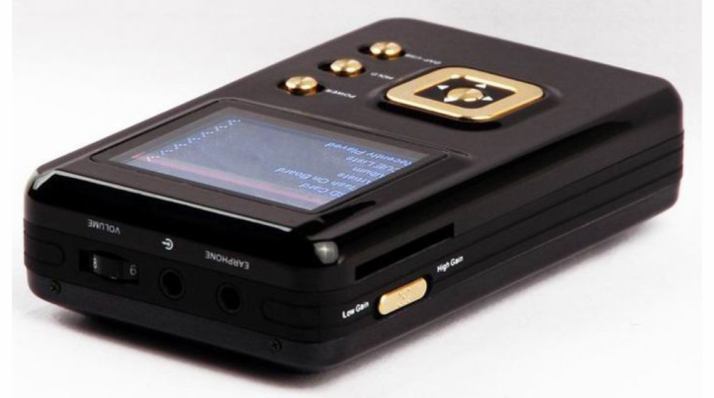

Gdybym miał komuś opowiedzieć, jak wygląda sam HiFiMan HM-602 - tu zwracam się do pokolenia, które czytało "Tytusa, Romka i A`Tomka" w okresie, kiedy ukazywały się wczesne księgi - to wygląda jak latarka sygnałowa na płaskie baterie: lakierowana blacha, kilka przycisków i gniazd - żadna rewelacja.

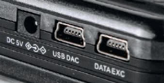

Jednak bliższe przyjrzenie się urządzeniu zdradza sekrety, których próżno szukać gdzie indziej - np. przełącznik pozwalający na używanie nisko- i wysokoomowych słuchawek (włącznie z konstrukcjami pokroju AKG K701 i Sennheiser HD800), czy wejście mini-USB, zamieniające odtwarzacz w przenośny DAC do komputera. Jest też wyjście liniowe audio, pozwalające na podpięcie się do zewnętrznego wzmacniacza, i wreszcie zdolność do odtwarzania gęstych plików.

Osobną sprawą jest możliwość bezpośredniego podłączania do komputera poprzez kabel mini-USB i dedykowane do tego gniazdo (gniazdo do przesyłania plików znajduje się obok), czyli przejście w tryb DAC - zyskujemy w ten sposób ogólnie dobrze brzmiący przetwornik C/A, nieograniczony do pojemności pamięci wewnętrznej (to tylko 8GB, ale na szczęście jest ona rozszerzalna dzięki kartom microSD o 32 GB).
