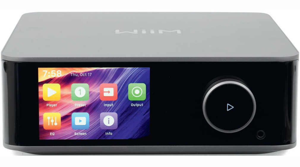

W kolorystyce dominuje czerń i tytan (jest jeszcze wersja srebrna). Jakość wykonania (w dużej części metalowej) obudowy jest świetna, urządzenie jest też solidnie ciężkie. Uwagę zwraca 3,5-calowy wyświetlacz, kolorowy i dotykowy.
W obecnych czasach taki element nie jest sensacją, niemniej w odtwarzaczach sieciowych nadal nie jest powszechny. Pokaże informacje o odtwarzanej muzyce, parametrach sygnału, a także wielu innych ustawieniach.
Podstawowe funkcje obsługujemy wielozadaniowym pokrętłem. Na froncie ulokowano jeszcze wyjście słuchawkowe (3,5-mm), sygnał do słuchawek możemy dostarczyć też transmisją Bluetooth.

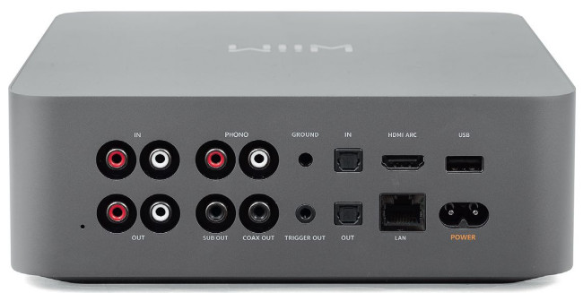

Aranżacja tylnej ścianki WiiM Ultra zdradza wyjątkową funkcjonalność Ultra. Oprócz wyjściowej pary RCA są jeszcze dwie inne – wejścia analogowe, liniowe i gramofonowe, i to z obsługą zarówno wkładek MM, jak i MC (odpowiedni tryb wybieramy z menu). Wszystkie sygnały analogowe muszą jednak na początku przejść konwersję analogowo-cyfrową.
Zastosowane przetworniki A/C mają rozdzielczość 24 bit/192 kHz, ale z menu można przełączać zarówno rozdzielczość (16 lub 24 bit), jak i częstotliwość (od 44,1 do 192 kHz). Nie zawsze im więcej i wyżej, tym lepiej.
Z menu obsłużymy wiele dodatkowych funkcji, ale te najbardziej zaawansowane znajdują się tylko w aplikacji mobilnej.
Można wypróbować kilka ustawień lub nie zawracać sobie tym głowy i pozostać w trybie fabrycznym, a więc 16 bit/48 kHz. Konwersja A/C będzie dla niektórych powodem do ideowych zmartwień, ale otwiera potencjalne korzyści nawet przy odtwarzaniu… winyli (precyzyjna korekcja RIAA).

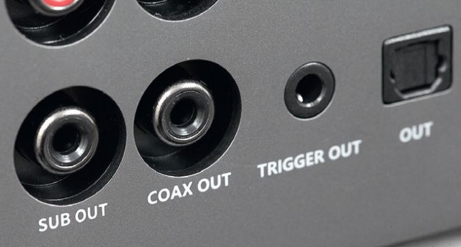

Ultra ma także wyjście subwooferowe (monofoniczne, z regulacją częstotliwości filtrowania). Są dwa wejścia cyfrowe – optyczne oraz HDMI ARC (działanie ogranicza się do kanału zwrotnego ARC).

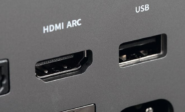

Gniazdo USB może pełnić – w zależności od ustawień – dwie funkcje: wyjścia sygnałów cyfrowych dla zewnętrznego przetwornika C/A lub może obsługiwać nośniki pamięci z muzyką. Jak przekonuje WiiM, z tym drugim wariantem wiąże się unikalna umiejętność nagrywania sygnałów z wejść analogowych na nośniki pamięci. Są także dwa cyfrowe wyjścia – optyczne oraz współosiowe. W niektórych instalacjach przyda się złącze wyzwalacza 12 V.
Ultra może znaleźć się w centrum nowoczesnego systemu, a pozwala na to wyposażenie w wejścia i wyjścia, cyfrowe i analogowe.

 W sekcji cyfrowej jest nie tylko USB (z trybem USB-DAC), ale też HDMI (z kanałem zwrotnym ARC).

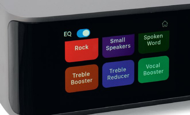

Znamy już doskonale aplikację mobilną WiiM Home, cenimy ją za czytelność, stabilność i szybkość działania. Sporo tutaj ustawień, których nie ma w podstawowym menu, w tym takie rarytasy, jak korekcja EQ (różne gotowe tryby, ustawienia własne) czy nawet automatyczna korekcja akustyki, która wykorzystuje mikrofon wbudowany w urządzenie mobilne.
Możemy także zmieniać tryby pracy wyjść analogowych, w tym wybrać bazowe napięcie na wyjściu, a w sekcji cyfrowej mamy do dyspozycji siedem fi ltrów (zapożyczonych od producenta układu C/A). Są też bajery związane z wyświetlaczem, w tym wirtualne wskaźniki wychyłowe. A jeżeli telefon padnie, kilka podstawowych funkcji uda się obsłużyć tradycyjnym pilotem.

Podstawowe wyjście analogowe uzupełnia monofoniczne wyjście dla subwoofera oraz dwa wyjścia cyfrowe.

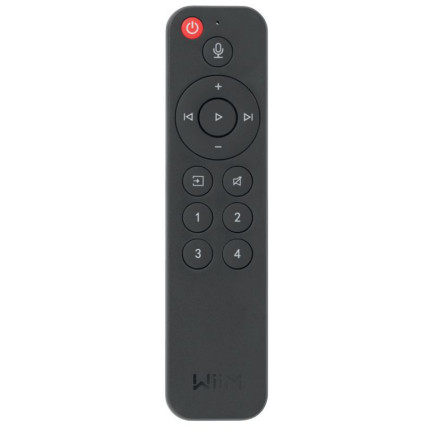

Pilot nie jest zupełnie zwykły – zawiera mikrofon i komunikuje się z odtwarzaczem dwukierunkowo.
