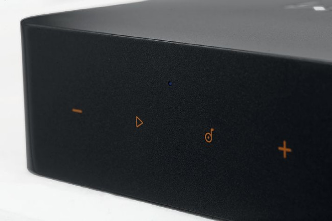

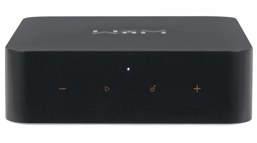

Wygląd nie zapowiada rewelacji, chociaż na tle konkurentów WiiM Pro Plus wygląda ciekawiej i nowocześniej choćby za sprawą sensorów dotykowych.
Z przedniej ścianki można obsłużyć najważniejsze funkcje, jednak jeszcze lepiej nadaje się do tego aplikacja mobilna WiiM Home; w zestawie jest nawet tradycyjny sterownik.

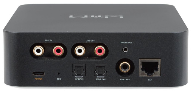

Oprócz wyjść analogowych i cyfrowych są też wejścia. Oczywiście jest gniazdo LAN, a także Wi-Fi i Bluetooth. Gdy WiiM Pro Plus wykryje połączenie przewodowe LAN, automatycznie odłącza cały moduł Wi-Fi tak, by ten nie wprowadzał niepotrzebnych zakłóceń. Proces konfiguracji i podstawowych ustawień, obejmujący między innymi Wi-Fi, przebiega sprawnie – Pro Plus jest gotowy do pracy po kilku kliknięciach.

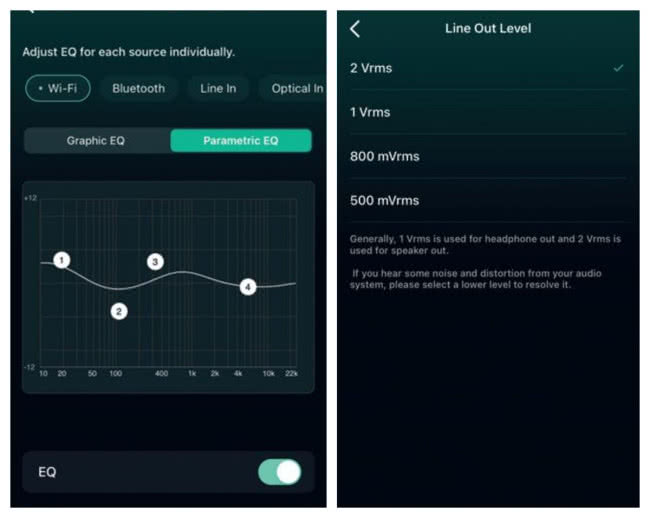

Spotify oraz Tidal mają protokoły Connect, jest też MQA, można również sięgnąć po aplikację mobilną WiiM Home, której kompetencje są znacznie szersze. Zdefiniujemy tam np. dziesięciopasmową korekcję częstotliwościową, poziom napięcia na wyjściu analogowym, parametry wyjść cyfrowych, wejść analogowych (konwersja A/C), ustalimy czułość wejść.
Na niewielkiej powierzchni urodzaj gniazd – Pro Plus ma nie tylko wyjścia, ale też wejścia (analogowe i cyfrowe).

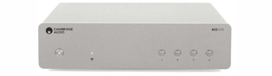

Brzmienie Cambridge Audio MXN10 jest wybitnie detaliczne i w ten sposób ekspresyjne, jednak naraża się na zarzut cyfrowości. WiiM Pro Plus realizuje inną receptę – kreuje dźwięk spójny, plastyczny, "analogowy". Odpowiada na życzenie wielu audiofilów, i to za jakże umiarkowaną cenę!

W bogatych ustawieniach aplikacji jest korekcja charakterystyki; Można też zmieniać parametry wyjścia analogowego.

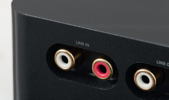

Jedną ze specjalnych atrakcji Pro Plus są nie tylko wejścia cyfrowe, ale nawet analogowe. Wejście jest liniowe, więc do podłączenia gramofonu potrzebny będzie zewnętrzny przedwzmacniacz korekcyjny i trochę szkoda, że nie ma go już wewnątrz.
Sygnały analogowe są jednak tłumaczone na postać cyfrową, co dla audiofilów może być nie do przejścia, ale dla "zwykłych" użytkowników otwiera praktyczne możliwości.

Również temu, że sygnał jest w domenie cyfrowej obrabiany przez DSP, zawdzięczamy obecność dziesięciopasmowego equalizera parametrycznego. Możemy zdefiniować częstotliwość, wzmocnienie (lub tłumienie) i dobroć.
Na razie korektę trzeba robić na ucho, ale WiiM zapowiedział już aktualizacje oprogramowania odtwarzacza Pro Plus, które mają przynieść rozbudowę systemu o mikrofon i automatyczną korekcję akustyki.
