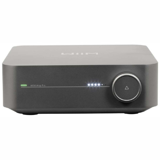

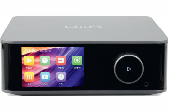

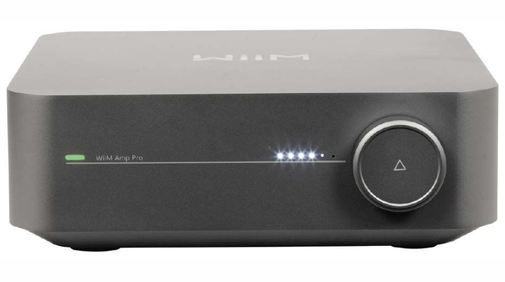

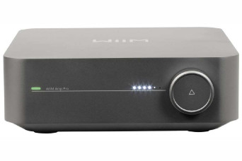

Urządzenie jest kompaktowe i skoncentrowane na systemach strumieniujących. Szarografitowa obudowa jest metalowa i znakomicie wykonana; przypomina odtwarzacz WiiM Ultra, chociaż nie ma okazałego wyświetlacza.
WiiM Amp PRO - front
Na froncie WiiM Amp PRO dominuje pokrętło – nowoczesny manipulator, oprócz regulacji głośności pełniący kilka innych zadań (związanych głównie, choć nie tylko, z odtwarzaniem).
Do wskazania głośności służy subtelna linia diodowa. Nie ma włącznika zasilania – Amp Pro automatycznie przechodzi w tryb czuwania i się z niego wybudza.
Nie ma również wyjścia słuchawkowego, ale jest transmisja Bluetooth, która dostarczy sygnał do słuchawek bezprzewodowych (moduł BT jest dwukierunkowy, obsługiwane są standardy SBC oraz AAC).

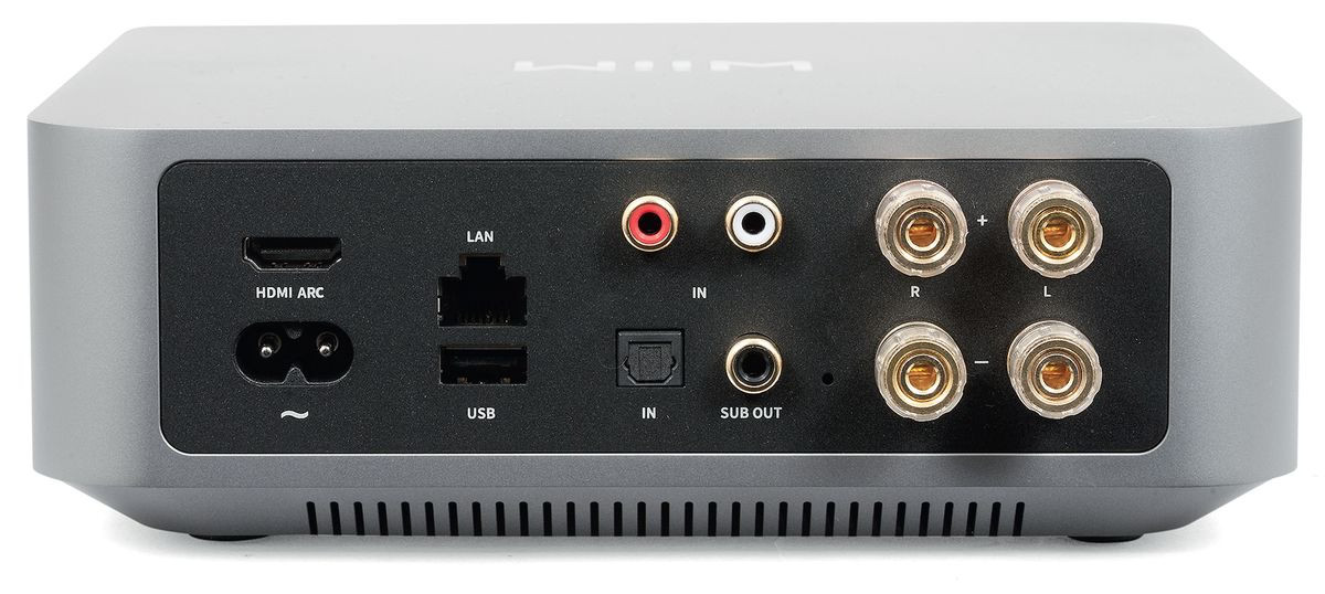

Na ograniczonej powierzchni tylnej ścianki zmieszczono dużą gamę wejść, głównie cyfrowych, ale znalazło się też miejsce dla jednego analogowego (liniowego).

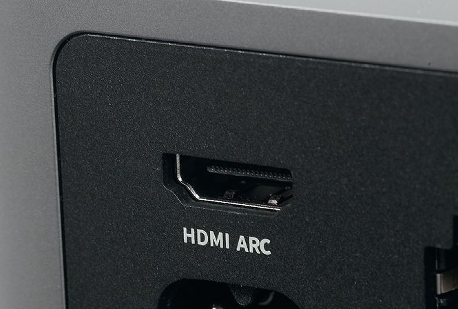

HDMI z eARC pojawia się w nowoczesnych wzmacniaczach stereo coraz częściej, WiiM Amp Pro ma też dekodery Dolby Digital.

Na tylnej ściance WiiM Amp Pro nie ma wiele miejsca, ale zmieściło się wszystko, co nowoczesne i niezbędne. Gniazda głośnikowe są pojedyncze, jest jedno wejście analogowe (liniowe) i kilka cyfrowych: optyczne, HDMI eARC (nawet z dekodowaniem Dolby Digital, oczywiście sumuje później sygnał do dwóch kanałów) oraz USB; z tego ostatniego ściągniemy pliki muzyczne, ale nie podłączymy tym sposobem komputera (w formule DAC).Jest wyjście subwooferowe (i to z regulacją poziomu i częstotliwości filtrowania).
Sieć podłączymy przewodowo (LAN) bądź bezprzewodowo (Wi-Fi). Obsługiwany jest standard Wi-Fi 6 wyróżniający się szybkością transmisji, przydać też się może (w rozległych sieciach) obsługa większej liczby urządzeń.

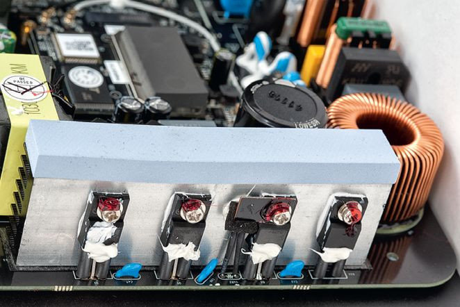

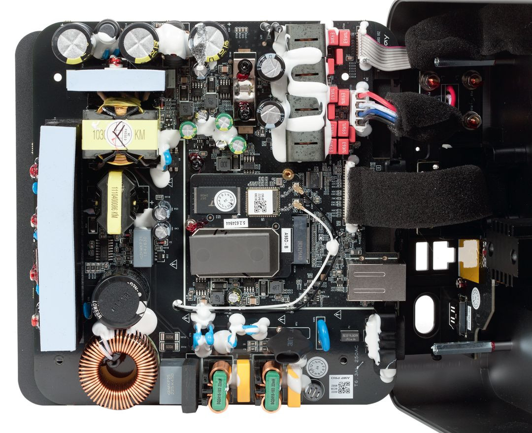

Większość elektroniki zainstalowano na jednej dużej płytce. Chłodzenie jest możliwe przez szczeliny w dolnej pokrywie, ale klasa D specjalnie się nie grzeje.WiiM AMP PRO - układ elektroniczny

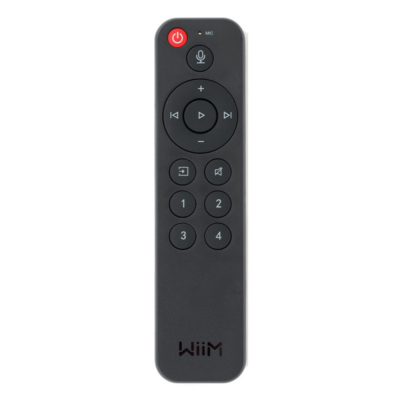

Otrzymujemy tradycyjny pilot (chociaż nie taki zwykły, bo z komunikacją Bluetooth) i aplikację; wykorzystuje ona potencjał telefonu nie tylko w kwestiach powiązanych z ekranem i przejrzystością ustawień, ale wprowadza też kilka dodatków, w tym funkcję automatycznej korekcji akustyki.

Końcówki mocy pracujące w klasie D są oparte na układach Texas Instruments TPA3255.

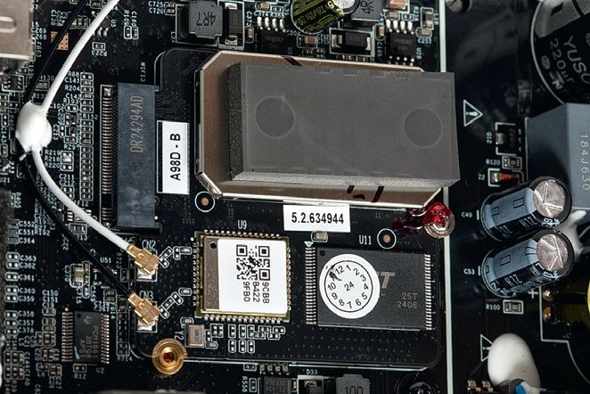

Nad strumieniowaniem i operacjami na sygnale cyfrowym czuwa 4-rdzeniowy procesor.
WiiM Amp PRO - układ elektroniczny
WiiM ma od dawna opanowaną sieciową platformę. W Amp Pro dołożono do niej jeden z najlepszych przetworników cyfrowo-analogowych – ESS Technology ES9038Q2M. Jego obecność byłaby powodem do zadowolenia nawet we wzmacniaczu wielokrotnie droższym, a w urządzeniu za 2000 zł to wręcz sensacja.
Sam ES9038Q2M rozprawi się z sygnałami, których Amp Pro jednak nie może obrobić (PCM 32/768 i DSD512), jednak wciąż będzie procentowała jego dynamika 128 dB. Sygnały z wejścia analogowego są od razu konwertowane na formę cyfrową w układzie Texas Instruments PCM1861 (24/192, dynamika 110 dB).
Końcówki mocy, z uwagi na wielkość obudowy, to o czywiscie układy impulsowe Moduł Texas Instruments TPA3255 jest właściwie gotową, dwukanałową końcówką mocy. Jej parametry są imponujące: moc wyjściowa sięga 2 x 150 W przy 8 Ω i 2 x 260 W przy 4 Ω, czego WiiM w pełni nie wykorzystuje, konfigurując końcówki tak, aby uzyskać odpowiednio 2 x 60 W i 2 x 120 W.
Zastosowano jeszcze dodatkowe obwody kompensacyjne ("zwykły" Amp ich nie ma) niwelujące wrażliwość wzmacniacza na obciążenia o dużej zmienności impedancji. Jak się to udało, sprawdzimy w naszym Laboratorium.

Podobnie jak w swoich odtwarzaczach strumieniowych, WiiM nie rezygnuje z tradycyjnego pilota, ale większe możliwości otwiera sterownik mobilny.

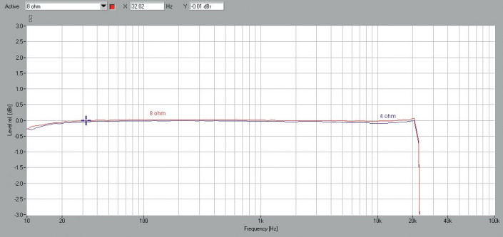

Konwersja A/C odbywa się z częstotliwością próbkowania 48 kHz (tak raportuje aplikacja mobilna), co ma odzwierciedlenie na charakterystykach częstotliwościowych (rys. 1), które szybko opadają powyżej ok. 23 kHz.

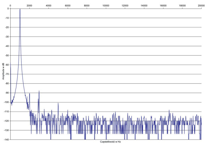

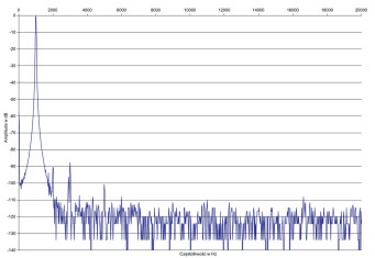

WiiM chwali się stosowaniem dodatkowych układów kompensacyjnych – faktycznie nie widać anomalii (i różnic między impedancjami) wynikających z działania filtrów wyjściowych, chociaż trudno o ostateczne wnioski ze względu na ograniczenie pasma przez konwersję A/C. Spektrum harmonicznych (rys. 2) jest spokojne, trzecia sięga -87 dB, druga -90 dB.

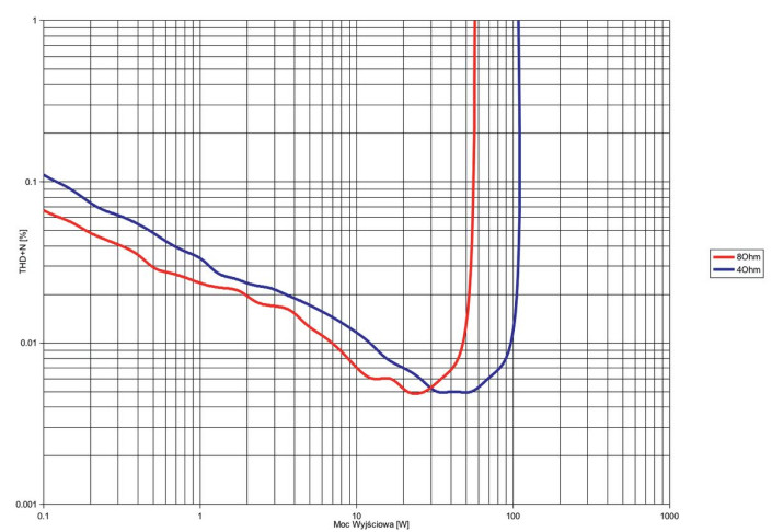

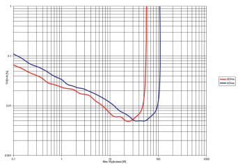

Charakterystyki na rys. 3. prezentują się dobrze, THD+N leżą poniżej granicy 0,1% niemal w całym badanym zakresie, począwszy od najniższych wartości mocy wyjściowych.
Współczynnik tłumienia jest wysoki (126).
