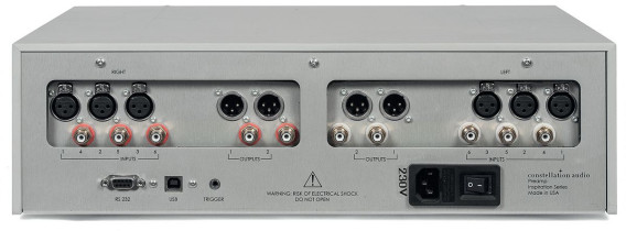

Tylny panel odzwierciedla konstrukcję dual mono, bloki poszczególnych kanałów oddzielono nawet od tylnego panelu, umieszczając jako moduły w dwóch "oknach".

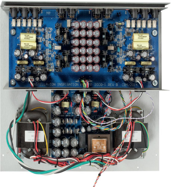

We wnętrzu widać elegancki podział na sekcję audio oraz transformatory zasilające oddzielone pionowym ekranem.

Sygnały (liniowe) dostarczymy do trzech par RCA oraz trzech par zbalansowanych XLR-ów. Do tego są po dwa komplety wyjść (RCA/XLR).
Constellation Audio Preamp 1.0 to konstrukcja dual mono. Wynika z niej aranżacja gniazd na tylnym panelu, które ułożono w dwóch blokach - oddzielnie dla lewego i prawego kanału. Każdy blok znajduje się w zagłębieniu, w okienku przygotowanym w tylnej ściance. Podłączając wtyk do dowolnego gniazda, łatwo zauważymy, że cały moduł (panel wejść) delikatnie się pod wpływem dociskania porusza. Nie świadczy to o uszkodzeniu, lecz jest efektem zamierzonym.
Bloki wejść i wyjść zostały zamocowane w elastycznych "klamrach", których zadaniem jest mechaniczne odizolowanie sekcji audio od reszty obudowy. Już w typowy sposób zamocowano gniazda zasilania, sterowania RS232, wyzwalacza oraz....USB-B (to wyłącznie sposób na przekazywanie sygnałów sterujących pomiędzy przedwzmacniaczem a systemami domowej automatyki).
Firma często stosuje zewnętrzne zasilacze. Constellation Audio Preamp 1.0 ma wprawdzie formę "jednopudełkową", ale sposób podziału obudowy i ekranowania oraz sama konstrukcja bloku zasilającego nawiązuje do takiego bezkompromisowego rozwiązania, tym bardziej że projekt zasilania uwzględnia (tak jak u "większych" braci) aż trzy transformatory.
W podstawowym trybie pracy matryca przekazuje informacje o wzmocnieniu i zrównoważeniu kanałów.

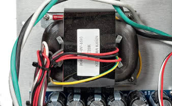

Dwa większe (z rdzeniami owalnymi) przeznaczono dla kanałów audio, trzeci oddelegowano do sekcji sterowania. Na transformatory wydzielono przestrzeń w pobliżu przedniej ścianki obudowy, pozostałe układy zasilacza (w tym baterię kondensatorów) przeniesiono do tyłu. Za pionowym, metalowym ekranem umieszczono dwie identyczne płytki audio, niezależne dla kanałów lewego oraz prawego.
Do przełączania wejść służą przekaźniki, ich działanie przejawia się w charakterystycznym stukaniu. Sekcję sterującą zaprojektowano w taki sposób, by przełączanie odbywało się z krótkim "przystankiem" (trzeba odczekać ok. sekundy, zanim ponownie zmienimy wejście) na stabilizację układu.

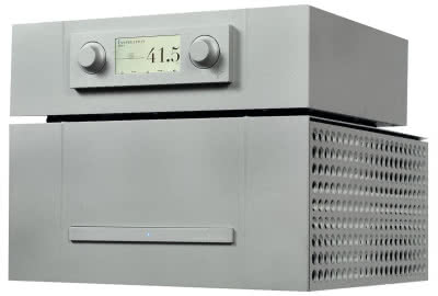

Przedwzmacniacz prezentuje się nowocześnie, ale to końcówka mocy, połączenie jej potęgi i finezji robi największe wrażenie, określa prestiż i "wartość postrzeganą" całego zestawu. I nic w tym dziwnego, że wzmacniacz mocy "rządzi", z natury rzeczy jego gabaryty są większe, przynajmniej dopóty, dopóki nie jest układem w klasie D... Końcówka jest wielka - to przykład klasycznego amerykańskiego pieca w klasie AB z liniowymi układami zasilania.
Oryginalny projekt zapewnił jednak swoistą wizualną lekkość; zwykle w końcówkach tego typu uwagę przyciągają (eksponowane na bocznych ściankach) radiatory; tutaj ich nie ma (schowano je wewnątrz), a boki wyglądają jeszcze efektowniej - to przenikające się otwory wielowarstwowych paneli.

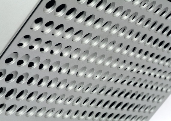

Forma taka nie tylko wygląda fantastycznie, ale też ułatwia odprowadzanie ciepła (radiatory znajdują się za perforacją); obudowa jest głęboka, więc powierzchnia chłodzenia (i dekoracji) jest bardzo duża.

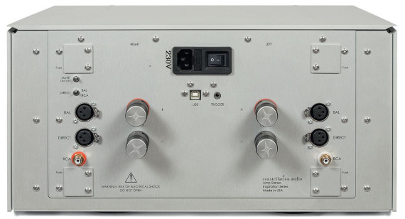

Zaciski głośnikowe są własnym komponentem Constellation Audio, mają metalowe kapsle, gumowe pierścienie ułatwiające dokręcanie i spore szczeliny, w które wsuniemy widełki. Po usunięciu kapsli przyjmą również bananki.
Jak na końcówkę mocy, wyposażenie w gniazda wejściowe jest bogate, jednak jest tylko jeden komplet wyjść głośnikowych
Jak na końcówkę mocy, wyposażenie w gniazda wejściowe jest bogate, jednak jest tylko jeden komplet wyjść głośnikowych.
Końcówka mocy Constellation Audio Stereo 1.0 ma złącze dla sygnałów wyzwalających oraz - co już nie będzie zaskoczeniem, gdy znamy wyposażenie przedwzmacniacza - USB-B, które tutaj pełni rolę serwisową.
Jedną z funkcji diody (z przedniego panelu) jest sygnalizacja trybu wyciszenia; aby go aktywować, ustawiamy w odpowiedniej pozycji zlokalizowany z tyłu hebelek. Drugi przełącznik tego typu jest selektorem wejść.
Dla każdego kanału mamy do dyspozycji trzy gniazda - RCA oraz dwa XLR-y. Jedno z XLR-ów jest klasycznym, uniwersalnym wejściem zbalansowanym, drugie działa również w formule symetrycznej, ale zgodnie z firmową koncepcją Constellation Link (gniazdo jest oznaczone jako Direct).

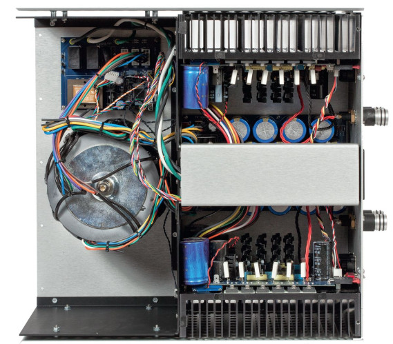

Połączenie tego typu ma się przekładać na wyższą jakość dźwięku. Po ściągnięciu górnej pokrywy obudowy widok jest o tyle niezwykły, że pozbywamy się dużej części skrzynki wraz z frontem, pozostaje “przestrzenny" szkielet czytelnie wypełniony elektroniką.
Stereo 1.0 to nowoczesny w formie, a w treści... solidny wzmacniacz w klasie A/B, z baterią tranzystorów i liniowym zasilaczem,z potężnym transformatorem.
Konstrukcję Constellation Audio Stereo 1.0 można podzielić na trzy główne bloki. Dwa z nich to identyczne, oddzielone od siebie moduły końcówek mocy. Radiatory wypełniają tylko tylną część, więc tam Stereo 1.0 będzie nagrzewał się najmocniej.
Każda końcówka ma własną płytkę (przykręconą do radiatora) z kompletem gniazd wejściowych.Moduły (obydwu kanałów) są niemal swoimi lustrzanymi odbiciami; "niemal", bowiem występują drobne różnice - sygnały sterujące (decydują między innymi o wyborze wejść) są zlokalizowane w lewym kanale i przesyłane na prawą stronę. To jednak drobiazg, niezwiązany z samymi sygnałami audio.
Na szczycie każdego z radiatorów widać sześć tranzystorów wyjściowych, ale jest to zaledwie "połówka" arsenału, bo kolejna szóstka jest umieszczona w okolicach dolnej ścianki. Pomimo imponującego zasilacza z 24 kondensatorami (łączna pojemność wynosi 240 000 μF), nie można tego układu zakwalifikować jako dual-mono - transformator toroidalny jest pojedynczy (odizolowany w przedniej komorze). Obok niego znajduje się jeszcze mniejsze trafo i układy sterujące.
Z materiałów producenta wynika, że cały tor audio jest w pełni zbalansowany, w układach wyjściowych posłużono się tranzystorami bipolarnymi, ale tworzącymi - inaczej niż zwykle - nie pary komplementarne, lecz będącymi elementami jednego rodzaju. Jak przekonuje Constellation Audio, takie rozwiązanie pozwala lepiej kontrolować "symetrię" pracy gałęzi dla obydwu zbalansowanych połówek. W całej ścieżce brak jest układów scalonych.

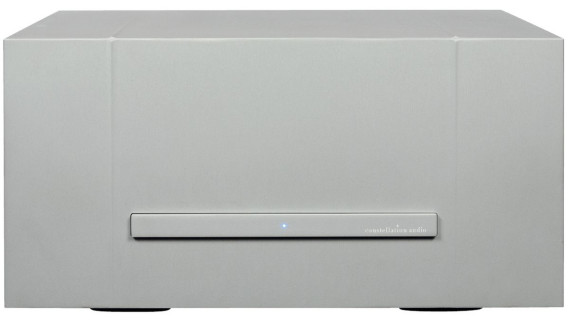

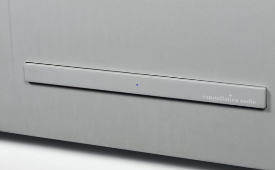

Włącznik zasilania końcówki mocy zajmuje spory pas z przodu obudowy, na środku ulokowano diodę informującą o trybie pracy.

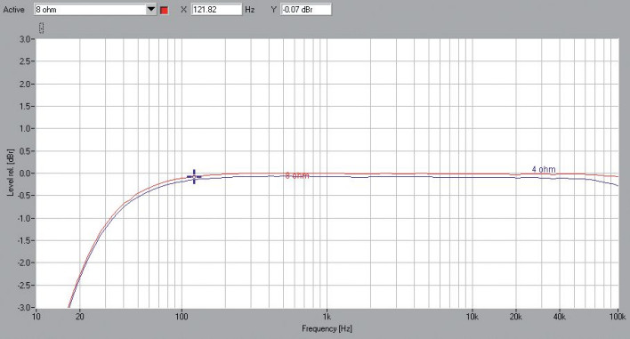

O ile w zakresie wysokotonowym liniowość jest wzorowa, ze śladowym spadkiem przy 100 kHz (-0,1 dB dla 8 omów i -0,3 dB dla 4 omów), to na dolnym skraju pasma widać osłabienie, rozpoczynające się poniżej 100 Hz, a spadek -3 dB przypada na 17 Hz.
Podejrzewałem, że wynika to z jakiegoś specyficznego trybu przedwzmacniacza - załączonego filtra subsonicznego (choć takie układy mają zwykle bardziej strome zbocza), ale taką opcję można było szybko zweryfikować i wykluczyć, poprzez pomiar samej końcówki mocy. Również wtedy można było zaobserwować to zjawisko, jest więc za nie odpowiedzialna wyłącznie końcówka.
To dużo jak na wzmacniacz, ale w skali bezwzględnej niewiele, gdy weźmie się pod uwagę wpływ na brzmienie, zwłaszcza w stosunku do spadków i nierównomierności charakterystyk zespołów głośnikowych, także rezonansów pomieszczenia. To raczej konstrukcyjno-parametryczna ciekawostka niż problem użytkowo-brzmieniowy.

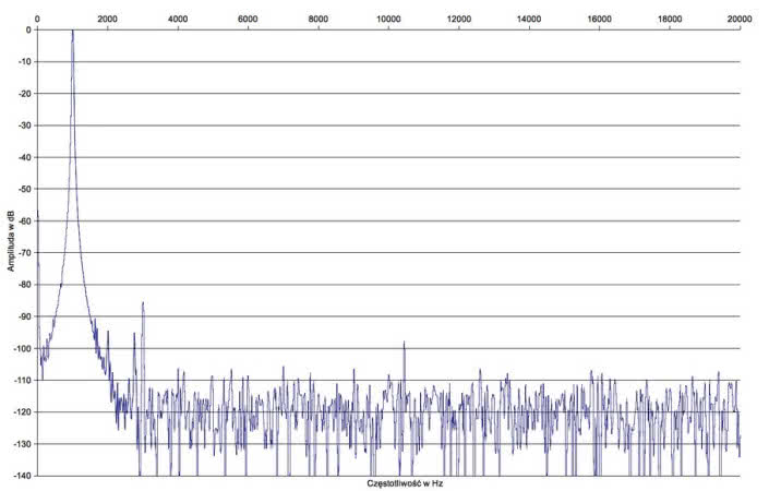

W spektrum zniekształceń (rys. 2) nie widać żadnych niepokojących efektów, jedyną harmoniczną powyżej granicy -90 dB jest trzecia, jej poziom to też niskie -86 dB.

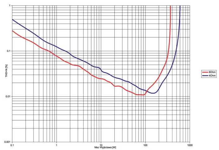

Zniekształcenia THD+N nieprzekraczające pułapu 0,1% uzyskamy dla mocy wyjściowej powyżej 0,7 W dla 8 omów i 1,5 W dla 4 omów (rys. 3). Minima THD+N lokują się w przypadku wzmacniaczy tranzystorowych najczęściej tuż przed gwałtownym przesterowaniem, ale tutaj występują znacznie wcześniej, dlatego i wzrost zniekształceń przed granicą 1% jest tu łagodniejszy niż zwykle.
