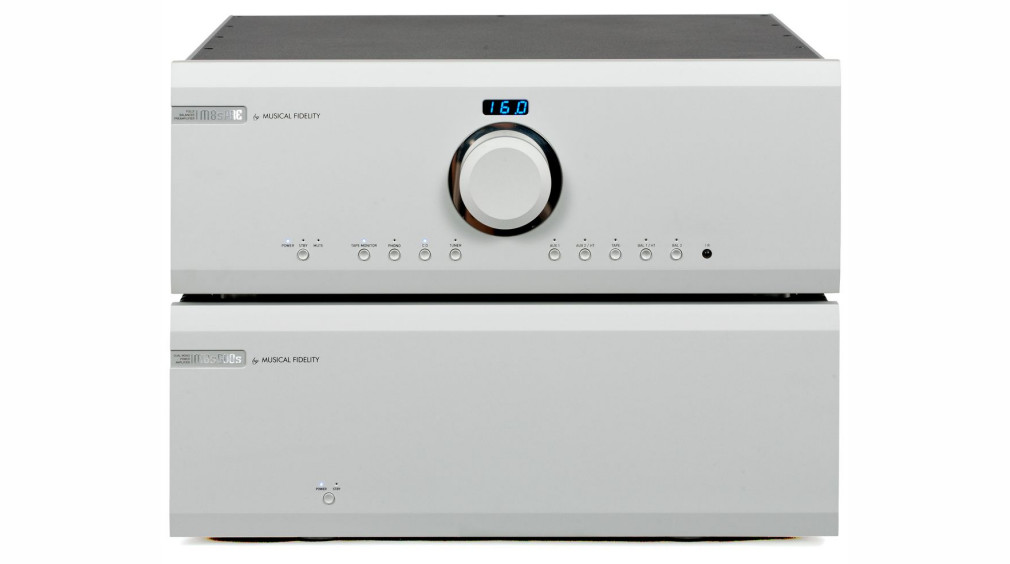

Przedwzmacniacz Musial Fidelity M8sPREE
Najpierw wrażenie robi sama wielkość Musical Fidelity M8sPRE. W high-endzie można spotkać jeszcze większe, wielosegmentowe preampy, jednak większość nawet najbardziej zaawansowanych jest mniejsza. Obudowa Musical Fidelity M8sPRE jest tylko odrobinę mniejsza (o kilka centymetrów płytsza) od końcówki mocy M8s500s.
Przedwzmacniacz jest też bardzo ciężki (waży aż 17 kg), a boczne ścianki w formie radiatorów sugerują, że mógłby to być kompletny wzmacniacz zintegrowany. To tylko pozory, w środku oczywiście nie ma końcówek mocy, ale do pewnego stopnia obecność radiatorów tłumaczy fakt, że układy M8sPRE pracują w klasie A.

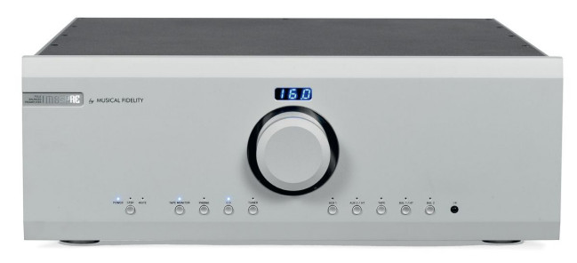

Musical Fidelity M8sPRE jest trochę nowoczesny, a trochę (a może nawet bardziej niż trochę) tradycyjny. Niewielki wyświetlacz sygnalizuje poziom głośności, którą regulujemy dużym pokrętłem, układ sterujący jest elektroniczny, połączony z układami scalonymi.
Selektor źródeł to zestaw dziewięciu przycisków, przy każdym znajduje się dioda potwierdzająca wybór. Nie licząc włącznika zasilania, na tym podstawowa obsługa przedwzmacniacza w zasadzie się kończy. Bez menu, z kilkoma dodatkowymi funkcjami (mechanicznymi przełącznikami) dostępnymi na tylnej ściance.
Tryb szybkiego wyciszania wywołamy tylko za pomocą pilota. Musical Fidelity wprowadził do swoich wzmacniaczy zintegrowanych wejścia cyfrowe, jednak M8sPRE to specjalista analogowy.

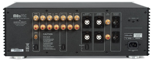

Sygnałów cyfrowych tutaj nie dostarczymy, służy do tego zewnętrzny DAC; taki tradycyjny podział ról to wciąż znamię dużej części sprzętu wysokiej klasy. Tor sygnału jest zbalansowany (tak jak w końcówce mocy).

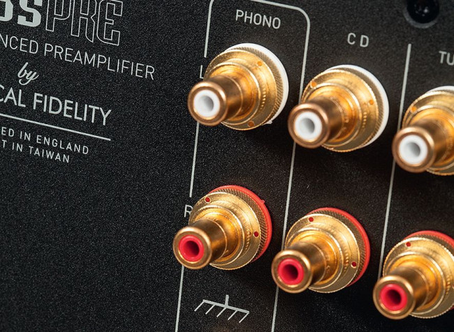

Do dyspozycji są dwa wejścia XLR, a RCA w sumie sześć - cztery liniowe, jedna pętla dla rejestratora oraz jedno gramofonowe. Szczególną konfigurację przygotowano dla dwóch wybranych wejść liniowych (jednego XLR i jednego RCA).
Towarzyszą im przełączniki zmiany trybów standardowego oraz dodatkowego HT (kino domowe), w tym ostatnim sygnał omija regulację głośności (to zadanie dla zewnętrznego procesora wielokanałowego). Dwa warianty pracy ma także sekcja gramofonowa; nieopodal wejścia znajduje się niewielki przełącznik, którym wybieramy typ wkładki - MM lub MC.
Bez złącz cyfrowych, ale analogowych jest pod dostatkiem – wraz z korekcją MM/MC.
Wertując dokumentację, nie znalazłem informacji o parametrach wejść (ważnych zwłaszcza dla trybu MC) poza czułością (3,5 mV dla MM oraz 0,44 mV dla MC, a więc raczej standardową).
Sekcja wyjść obejmuje jedną parę RCA i jedną XLR – oczywiście dla podłączenia końcówki mocy. Producent pominął nie tylko wejścia cyfrowe, ale także wyjście słuchawkowe. Słabe to pocieszenie, że w ofercie Musicala jest kilka wzmacniaczy słuchawkowych. Szkoda, że chociaż najprostszy nie zmieścił się w budżecie M8sPRE.

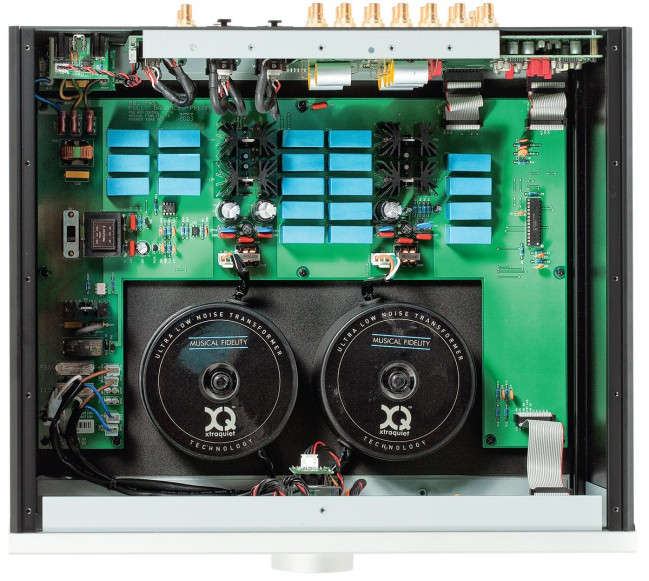

Zasilanie przygotowano bezkompromisowo, w konwencji dual mono, a więc z dwoma transformatorami toroidalnymi. Zazwyczaj większość układów audio znajduje się na płytce (lub płytkach) w dolnej części obudowy.
W M8sPRE jest inaczej – widoczny obok dwóch transformatorów moduł to głównie rozbudowany zasilacz, sekcja audio jest gdzie indziej. Zajmuje ona dwie płytki zainstalowane tuż przy tylnej ściance – jedna za drugą.
W ten sposób tor sygnału jest nie tylko odsunięty od zasilacza, ale też skupiony bezpośrednio przy gniazdach, co skraca ścieżki i redukuje połączenia kablami; z wyjątkiem krótkich odcinków, np. do gniazd XLR, które nie są wlutowane na płytki.
Bezkompromisowy układ dual-mono cieszy oko i ucho.

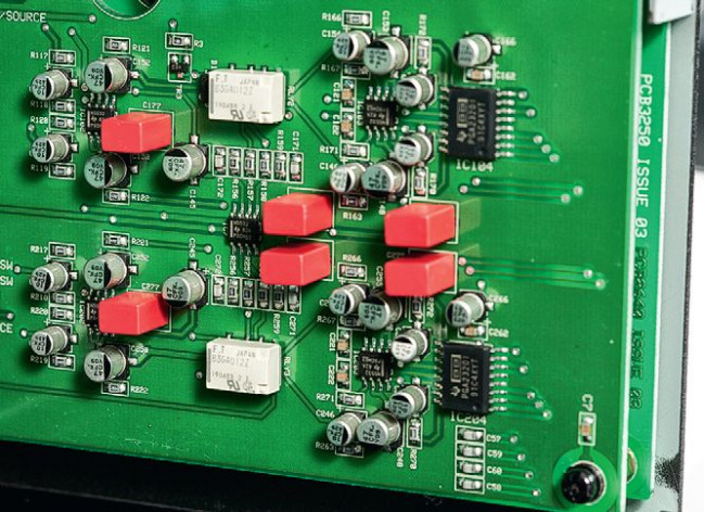

Skoro Musical Fidelity M8sPRE to układ w pełni zbalansowany, to intrygującym elementem jest regulacja głośności. Symetryczne regulatory są zawsze wyzwaniem, chociaż ostatnio łatwiej je projektować dzięki dostępności układów scalonych.
W każdym kanale pracują dwa Burr-Browny PGA23201 sterowane mikroprocesorem odpowiadającym także za przełączanie źródeł.
Zbalansowany tor sygnału w obrębie regulacji głośności opiera się na parze stereofonicznych układów scalonych.

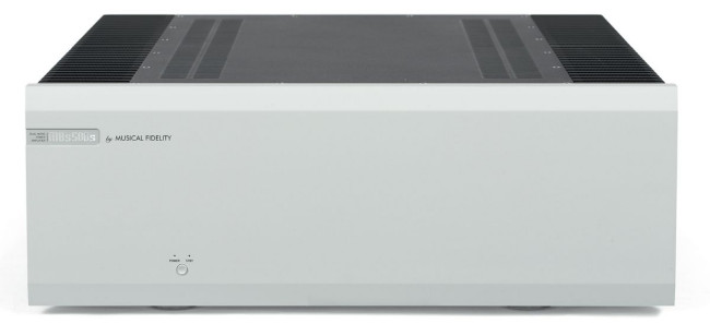

Końcówka mocy Musical Fidelity M8s500s
Konstruktorzy wzmacniaczy, zwłaszcza gdy na pierwszym planie stawiają wysoką moc, coraz częściej sięgają po klasę D. Wyciśnięcie kilkuset watów jest tam relatywnie łatwe, podczas gdy w klasie AB wymaga znacznie większych środków. Takie konserwatywne podejście ma jednak wciąż zwolenników zarówno po stronie konstruktorów, jak i użytkowników.
Musical Fidelity też trzyma się klasy AB i przekonuje, że tym sposobem też można – zresztą tak jak dawniej – osiągnąć moce wystarczające praktycznie w każdych warunkach. Producent obiecuje 2 x 500 W i to już przy 8 Ω. Jak na taką moc i pracę w klasie AB, Musical Fidelity M8s500s nie jest wcale ogromny.
Musical Fidelity wszystko zaprojektował "po staremu" – z liniowym zasilaniem oraz liniowymi układami wzmacniającymi. Mamy szansę zmieścić końcówkę nawet w typowej szafce, jej szerokość wynosi standardowe 44 cm, ale głębokość to aż 46 cm, a masa – 29 kg.

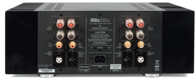

Musical Fidelity M8s500s wygląda w sumie… niepozornie, surowo, w czym można też dostrzec urok minimalistycznego, poważnego high-endu. Masywna bryła, gruby front, tylko delikatne ścięcia w górnej i dolnej części – dokładnie, ale bez popisów.
Nie ma efektownych wskaźników wychyłowych, stylowych przełączników, ani tym bardziej nowoczesnego wyświetlacza. Tylko płytka z symbolem urządzenia, mały włącznik zasilania (a właściwie przełącznik między trybami pracy i czuwania, sygnalizowanymi diodami).
Nie tylko wejścia, ale i wyjścia XLR/RCA umożliwiają podłączenie kolejnych końcówek mocy.
Musical Fidelity M8s500s to końcówka mocy – ma sygnał wzmacniać, a nie nim żonglować, a my mamy słuchać jej działania, a nie bawić się ustawieniami. Potężnymi radiatorami wypełniono niemal całe boki, czy będzie gorąco?
Jeżeli zagramy bardzo głośno, zrobi się ciepło, to jednak klasa AB, a nie klasa A, w której Musical też zapisał piękną kartę… Ale to już inna historia. Nadzieję na funkcjonalne dodatki daje jeszcze tylny panel.

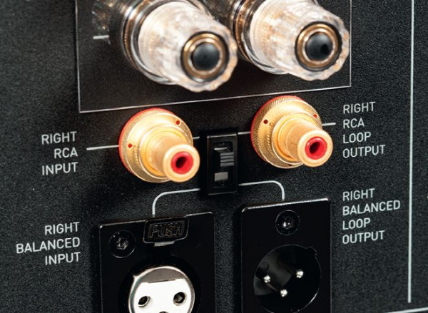

Wyboru dokonujemy przełącznikami. Jest jeszcze drugi zestaw RCA/XLR (w każdym kanale), tym razem jako wyjścia… Producent liczy na to, że na jednej końcówce M8s500s nie poprzestaniemy i podłączymy drugą (a może i trzecią?), tworząc układ bi-ampingowy (lub tri-ampingowy). Ostatnim elementem funkcjonalnym tylnej ścianki są gniazda wyzwalaczy 12 V.
Do wyboru są wejścia RCA i XLR, do dyspozycji jest też dodatkowa para wyjść niskopoziomowych, pozwalająca na podłączenie kolejnej końcówki (np. dla systemu bi-amping).
Choć deklarowana moc wyjściowa Musical Fidelity M8s500s sięga jednego kilowata (łącznie w obydwu kanałach), to złącze zasilające jest zwykłe, w skromnym wariancie 10 A. To jednak w zupełności wystarczy; wzmacniacz pobiera z sieci maksymalnie 2000 W, co przy napięciu 230 V oznacza natężenie 8,7 A.

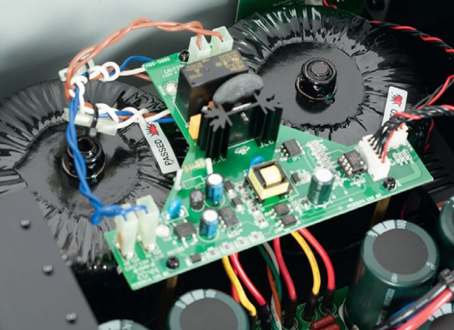

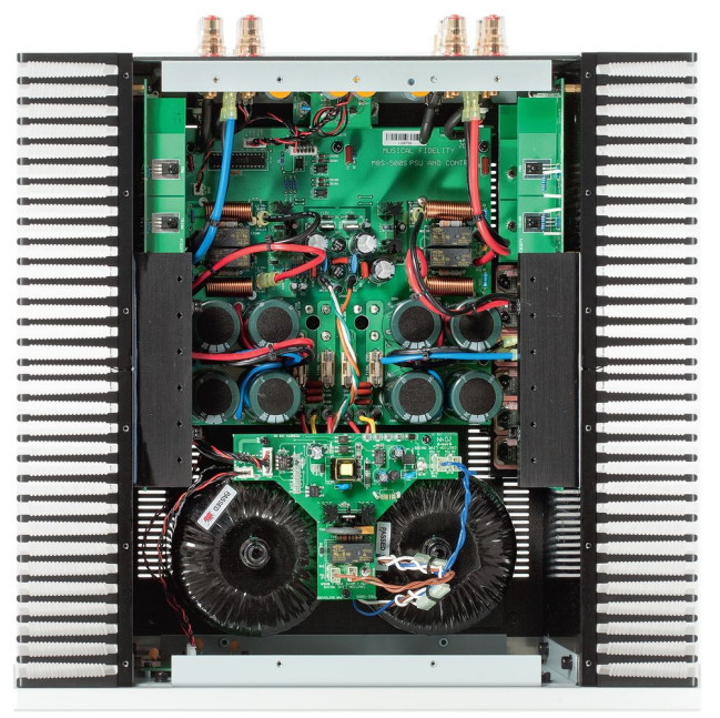

Tak jak w przypadku preampu, wewnątrz od razu pojawia się układ dual-mono w bezkompromisowym wydaniu. Z wyjątkiem kilku mniejszych modułów rozplanowanie podzespołów jest wzorowo symetryczne.
Każdy kanał ma kompletny zasilacz z niezależnym transformatorem toroidalnym oraz blokiem czterech kondensatorów filtrujących; końcówki zainstalowano przy bocznych ściankach, do zewnętrznych radiatorów dodano jeszcze wewnętrzne profile, pod którymi znajdują się tranzystory (układy Darlingtona) Sanken z rodziny STD03.
Niezależne zasilacze obydwu końcówek zapewniają utrzymanie pełnej mocy przy jednoczesnym wysterowaniu obydwu kanałów.
Musical Fidelity stosuje elementy tego typu od bardzo dawna. Ciekawą konstrukcją jest też blok wejściowy. Na sporej, bo tym razem wspólnej dla obydwu kanałów płytce znajdują się obwody symetryzujące (scalone wzmacniacze operacyjne) sygnały z wejść RCA. Sygnały z wejść XLR docierają tutaj przewodami i podobnie są odsyłane dalej, do płytek z końcówkami mocy.

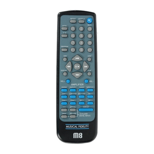

Pilot jest systemowy (dla serii M8), duża liczba przycisków pozwoli obsłużyć wszystkie funkcje.

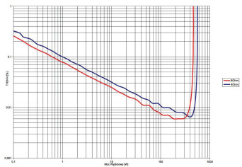

Laboratorium Musical Fidelity M8S500S
Firmowa specyfikacja skupia się na obciążeniu 8-omowym, obiecując w takich warunkach aż 500 W na kanał, natomiast nie wspomina o mocy przy obciążeniu 4-omowym.
Nie znaczy to automatycznie, że takich kolumn nie powinniśmy podłączać, ani nawet, że możliwości są mniejsze – moc wzmacniaczy tranzystorowych, zwłaszcza dużych "pieców", zwykle wzrasta przy 4 Ω, a mimo to wielu producentów tym się nie chwali.
W tym przypadku sytuacja jest nietypowa o tyle, że moc przy 4 Ω wzrasta relatywnie nieznacznie – według naszych pomiarów do 2 x 560 W (z 2 x 460 W przy 8 Ω).
Być może ograniczający (wzrost) efekt wynika z potencjału zasilacza, zarazem dzięki układowi dual-mono moc w jednym kanale przy jednoczesnym wysterowaniu dwóch kanałów jest dokładnie taka sama jak przy wysterowaniu jednego.
Rodzaj wykorzystanego wejścia nie ma wpływu na moc wyjściową, ale ma na pozostałe parametry (w szczególności poziom zniekształceń). Wyniki są znacznie lepsze w konfi - guracji zbalansowanej (zwłaszcza pomiędzy przedwzmacniaczem a końcówką, ale także ze źródłem) i w taki sposób przeprowadziliśmy wszystkie pomiary – badając cały zestaw, a nie tylko końcówkę.
Czułość wynosi 0,9 V, więc jest niska i typowa raczej dla końcówki mocy niż przedwzmacniacza, jednak nowoczesne źródła o wysokim poziomie nie będą miały problemów z wysterowaniem Musicala. Trzeba będzie tylko bardziej "odkręcić" gałkę głośności.
Pewien niedosyt powoduje jednak umiarkowany odstęp od szumów - 79 dB, ale wysoka moc wyjściowa "ratuje" dynamikę, która sięga 106 dB. Chociaż charakterystyki częstotliwościowe (rys. 1) pokazują spadki na obydwu skrajach, nie są one problematyczne.

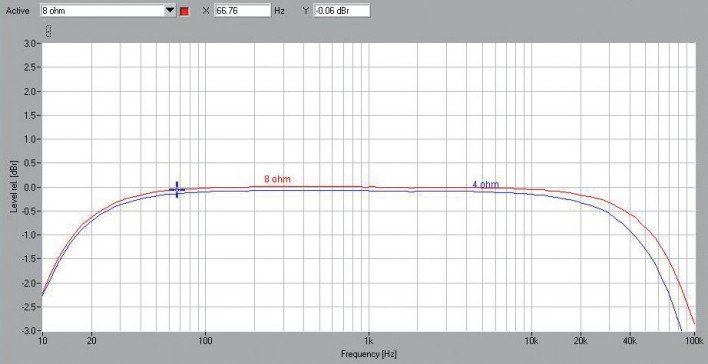

Spadek przy 10 Hz wynosi -2,3 dB (zarówno dla 8, jak i 4 Ω), w zakresie najwyższych (ponadakustycznych) częstotliwości nieco lepiej prezentuje się wariant 8-omowy (-2,8 dB przy 100 kHz), dla 4 Ω spadek -3 dB pojawia się przy 83 kHz.

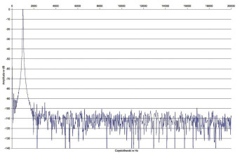

Żadnych uwag nie można mieć do spektrum harmonicznych (rys. 2), które jest właściwie idealnie czyste z ledwo zaznaczającymi się drugą oraz trzecią składową (w okolicach niskich -94 dB).
THD+N w funkcji mocy (rys. 3) prezentuje się typowo dla wzmacniacza tranzystorowego, moc 1 W wystarczy, by zejść poniżej 0,1% przy obciążeniu 4 Ω, przy 8 Ω nawet wcześniej – od 0,6 W, przy wyższych mocach schodzimy nawet poniżej 0,01%.
Współczynnik tłumienia wynosi 62 – nie jest to wynik rekordowy, ale wystarczy, aby się nie martwić o dobrą kontrolę basu (taką, na jaką stać sam układ rezonansowy zespołu głośnikowego).
