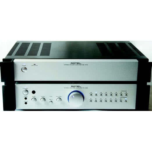

Po raz pierwszy widzę coś takiego - przedwzmacniacz większy od końcówki. Rotel RC1082 ma gabaryty poważnego wzmacniacza zintegrowanego. Urządzenie sprawia wrażenie solidnego i zaawansowanego, profesjonalnego.
Aluminiowa rama swoimi bokami tworzy skrzydła i stanowi podstawę montażową dla pozostałych części obudowy. Na środku umieszczono potencjometr wzmocnienia, po jego prawej stronie puszczono dwa rzędy przycisków wyboru wyjść i wyjść.
Niby trąci to myszką, bo guzikomania święciła triumfy w latach 80., jednak jakież to wygodne, a ostatnio odświeżył ten pomysł nawet Krell. Dwa mniejsze pokrętła to regulacja sopranów i basów oraz balansu między kanałami.
Na szczęście regulacja barwy może być poza torem sygnału, uaktywniamy ją małym przyciskiem. Są dwa gniazda mini jack - jedno jest wejściem dla urządzenia typu i.Pod, drugie to wyjście na słuchawki.
Z tyłu mamy aż siedem wejść liniowych, w tym dwie pętle magnetofonowe oraz wejście dla gramofonu z wkładką MM/MC (przełącznik obok). Wyjścia na końcówkę występują w dwóch parach RCA, jest też gniazdo CAT-5 (Ethernet) oraz rządek triggerów 12 V.
Ponieważ systemy instalacyjne są ważne dla projektantów Rotela, znalazły się też dwa wyjścia elektryczne z sygnałem sterującym oraz wejście dla zewnętrznej czujki podczerwieni.

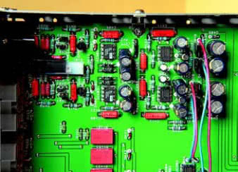

Rotel RC1082 zawdzięcza swoją imponującą jak na preamp masę zarówno obudowie, jak i ekranowanemu transformatorowi toroidalnemu. Mostki prostownicze są oddzielne dla lewego i prawego kanału, wraz z nimi pracują cztery duże, znakomite kondensatory T-Network. Sygnał za złoconymi gniazdami RCA wybierany jest w małych, hermetycznych przekaźnikach NEC-a.
Za nim jest zaś, podzielony na kilka sekcji, właściwy preamp. Na wejściu mamy po jednej kości Burr-Browna OPA277, skąd krótkimi kabelkami trafiamy do sekcji opartej na tranzystorach. Stąd ścieżkami drukowanymi biegniemy do niebieskiego potencjometru Alpsa. Za nim jest kolejny stopień na tranzystorach i wyjścia.
Uwagę zwracają świetne elementy bierne, np. drogie oporniki Dale'a, kondensatory BC (dawniej Philips) czy Sanyo. Tak dobrych podzespołów nie spotyka się na tych poziomach cenowych, chyba że... w Rotelach. Zupełnym odlotem jest przedwzmacniacz gramofonowy. To nie jakaś płyteczka, a rozbudowany, świetnie wyglądający układ z doskonałymi elementami.
To jedno z najlepiej dopracowanych urządzeń Rotela, w kategorii przedwzmacniaczy w tym zakresie ceny nie ma sobie równych.

Wzmacniacz mocy Rotel RB1072 wygląda przy przedwzmacniaczu Rotel RC1082 jak młodszy brat - nie tylko ze względu na niemal całkowity brak manipulatorów, ale głównie przez swoje niewielkie rozmiary. To ostatecznie klasa D... Obudowa jest jednak tak samo solidna, ze sztywną ramą.
Z przodu mamy jedynie przycisk sieciowy z niebieską diodą, czerwona dioda wskazuje na zadziałanie zabezpieczenia. Z tyłu mamy po jednym wejściu RCA na kanał oraz zdublowane, złocone, duże zaciski głośnikowe. A obok kolejny element przypominający, że w dzisiejszych czasach najlepszym interesem są instalacje - gniazda triggerów.
Po rozbuchaniu przedwzmacniacza wnętrze końcówki Rotel RB1072 wydaje się wręcz ascetyczne. Cały układ mieści się na dwóch płytkach zawieraj ących po jednym kanale wzmocnienia wraz z zasilaczem impulsowym.
Pod perforowanymi klatkami Faradaya umieszczono moduły firmy Bang&Olufsen ICEPower ICE200 ver F. Jak podają materiały firmowe, zostały one opracowane wspólnie przez inżynierów B&O i Rotela.
Tranzystory końcowe (po dwa na kanał) nie są chłodzone radiatorami, za nimi znajduje się element indukcyjny, który działa jak filtr rekonstrukcyjny, od niego w dużym stopniu zależy końcowa jakość wzmacniacza oraz to, czy będzie on odporny na zmianę okablowania - rzecz w klasie D kluczowa. Tutaj mamy do czynienia z budżetową wersją, jest więc jedynie kilka zwojów na rdzeniu.

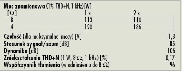

Przedstawiciele amplifikacji cyfrowej mają szczęście do wysokich mocy, a coraz częściej również i innych parametrów na co najmniej dobrym poziomie, co wcześnie zdarzało się rzadko.
Z niewielkiej i lekkiej skrzynki wyciągnięto tym razem ponad 110 W przy 8 omach. Nic nie stoi na przeszkodzie, aby podłączyć do Rotela kolumny 4-omowe, a taka konfiguracja zapewni wspaniałe 190 W mocy. Czułość wynosi 1,3V, napędzenie końcówki będzie więc zadaniem np. dla firmowego przedwzmacniacza.
Poziom szumów to 85 dB, w bezpośrednim porównaniu to znacznie słabszy wynik od osiągniętego przez Naima, jednak Rotel jest konstrukcją w klasie D, która ze swojej natury wyprowadza na wyjście sporo wysokoczęstotliwościowego szumu. Biorąc powyższe pod uwagę, możemy łaskawszym okiem spojrzeć na ten wynik i stwierdzić, że jest zupełnie dobry.

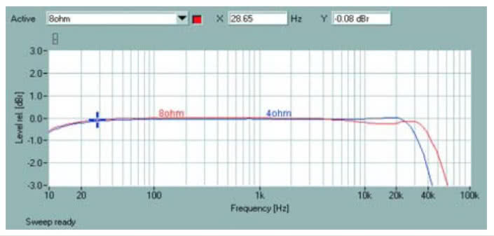

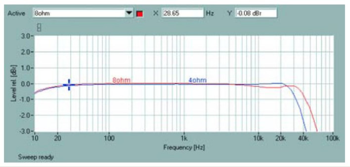

Pasmo przenoszenia (rys. 1) to dla wzmacniacza impulsowego zawsze test nie najłatwiejszy, za co odpowiedzialne są filtry wyjściowe. W tym przypadku idealną liniowość, aż do 22 kHz, zachowuje krzywa 4-omowa, podczas gdy obciążenie 8-omowe, mimo lekkiego osłabienia w tym zakresie, oferuje nieco wyższą częstotliwość graniczną (61 kHz vs 42 kHz). W obszarze niskich częstotliwości w każdym przypadku wzmacniacz spisuje się świetnie, ze spadkiem zaledwie -0,6 dB przy 10 Hz.

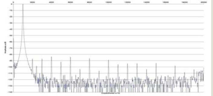

Zniekształcenia parzyste są w RB1072 najsilniejsze (rys. 2), widoczne na poziomie ok. -85 dB od drugiej aż do dziesiątej harmonicznej. Powyżej -90 dB wśród nieparzystych pojawia się tylko trzecia.

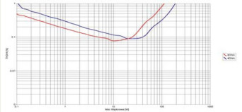

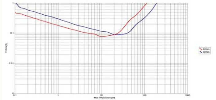

Minimalne zniekształcenia (rys. 3) przypadają na 10 W i 21 W (8 i 4 omy), powyżej których wzrost wartości nie jest jednak lawinowy. THD+N jest niższy od 0,1 % w zakresach: 5 W - 24 W dla 8 omów i 15 W - 40 W dla 4 omów.
