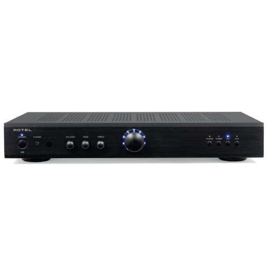

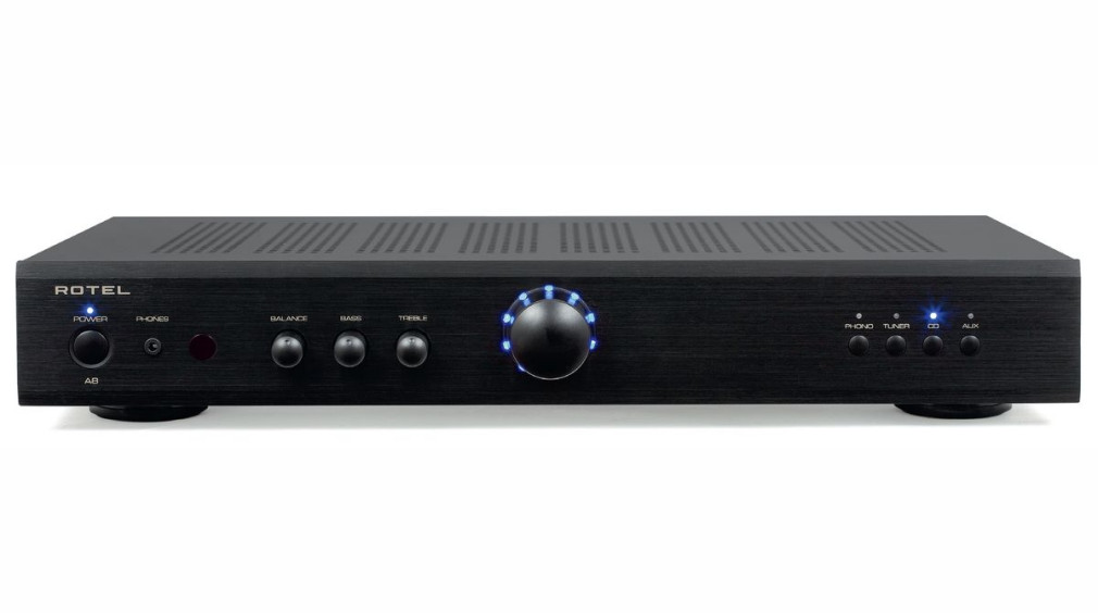

Rotel A8 - wzornictwo i front
Wygląd nie gra też na "wintydżowych" sentymentach. Konstrukcja jest niska (tylko 7 cm), można ją zaliczyć do kategorii slim, zresztą często spotykanej u Rotela.
Obudowa Rotela A8 jest solidnie wykonana, z aluminiowym frontem – w tej cenie to duża atrakcja. W centrum umieszczono pokrętło sprzężone z nowoczesnym sterowaniem. Kręci się bez punktów oporowych, a wybrany poziom jest wskazywany przez diodowy, zewnętrzny pierścień.
Podświetlenie jest intensywne, można je zmniejszyć albo całkowicie zgasić, a nawet zmienić kolor (oprócz początkowego niebieskiego możliwy jest czerwony, zielony i purpurowy), co obejmie też diody informujące o wybranym wejściu, ulokowane wraz z czterema przyciskami po prawej stronie.
Rotel nie unika tradycyjnych regulatorów barwy (tonów niskich i wysokich); oprócz nich jest też pokrętło zrównoważenia kanałów. Układy regulacji barwy skalibrowano bardzo "kulturalnie"; działają tylko na skrajach pasma, poniżej 100 Hz i powyżej 10 kHz, w zakresie +/-6 dB.
Układy te (tak jak i zrównoważenia kanałów) są włączone w ścieżkę sygnałową na stałe, A8 nie ma dodatkowego trybu Direct, stąd ważna jest precyzyjna kalibracja i neutralność układu w ustawieniach środkowych.
Na froncie Rotela A8 znajduje się 3,5-mm wyjście słuchawkowe i czujnik podczerwieni – jest więc zdalne sterowanie, a pilot znajduje się w zestawie. O włączniku zasilania na ogół się nie mówi, bo i o czym…

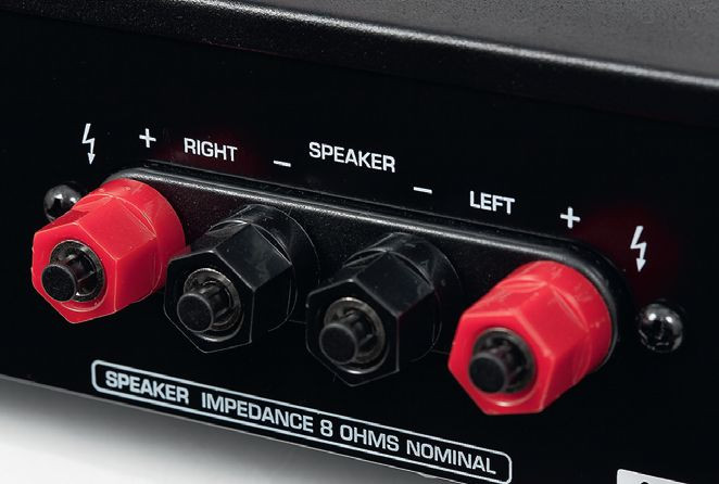

Przy zaciskach głośnikowych straszy rekomendacja dla impedancji 8 Ω, ale A8 "pociągnie" także kolumny 4-omowe.

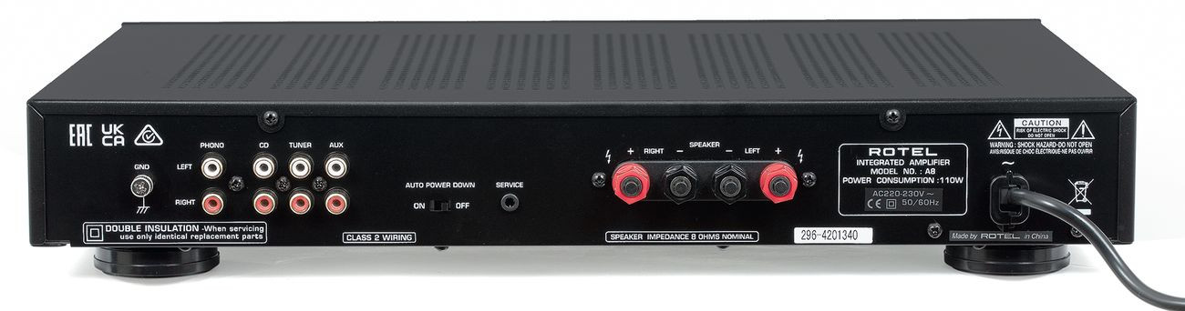

Tak czy inaczej, całą automatykę możemy wyłączyć i będzie jak dawniej. Kabel zasilający jest zainstalowany na stałe, nie ma w nim żyły uziemiającej, można ją jednak doprowadzić, dokręcając przewód do trzpienia sekcji gramofonowej – obniży to poziom szumów, a w skrajnych wypadkach zapobiegnie przydźwiękom.
Rotel A8 - złącza
Do dyspozycji mamy trzy wejścia liniowe i jedno gramofonowe (dla wkładek MM). Gniazdo mini-jack pełni funkcje serwisowe. Nie ma żadnych dodatków cyfrowych. Zespoły głośnikowe podłączymy do jednej pary terminali. Wszystkie złącza są pozłacane.

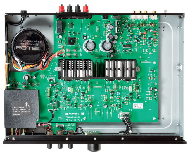

Rotel A8 - układ elektroniczny

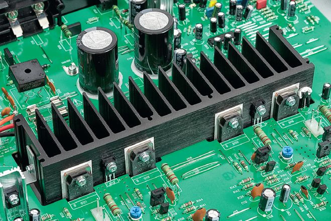

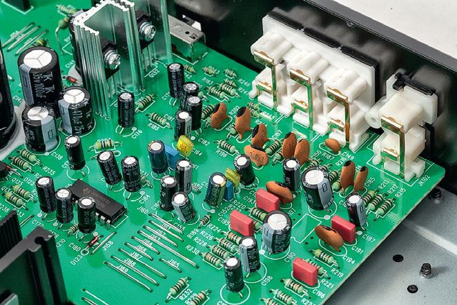

We wnętrzu Rotela A8 widać układ typowy dla wielu wzmacniaczy Rotela. Większość elementów znajduje się na jednej, bardzo dużej płytce drukowanej. W środku umieszczono końcówki mocy, a w miejscach montażu radiatorów płytka drukowana jest wycięta, co sprzyja chłodzeniu.
Również nie po raz pierwszy Rotel stosuje tranzystory Sankena; w A8 pracują po dwa na kanał, wszystkie cztery są przykręcone do jednego radiatora. W przedwzmacniaczu ważne role pełnią układy scalone, realizujące funkcje przełączania źródeł oraz regulacji głośności. W ten sposób Rotel zadbał o krótką ścieżkę sygnału.
Nieczęsto spotykanym elementem we wzmacniaczach z tego przedziału cenowego jest transformator toroidalny, będący oczywiście podstawą zasilacza.

Rotel zastosował znakomite tranzystory Sankena nawet w swoim najtańszym wzmacniaczu.

Wprawdzie w pobliżu zacisków głośnikowych znajduje się napis "Speaker Impedance 8 Ohm Nominal", czego nie rozumiem, skoro w specyfi kacji określona jest moc również dla 4 Ω; do A8 bez żadnych smutnych konsekwencji możemy podłączyć kolumny 4-omowe i trudno, aby było inaczej, gdy taka jest większość z nich.

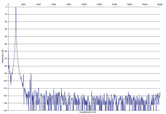

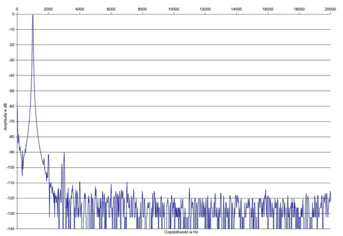

A8 nie ma trybu Direct, ale ma układy korekcji barwy (i zrównoważenia kanałów), które w pozycjach neutralnych działają wzorowo, nie wpływając na charakterystykę. A8 może się też pochwalić niskimi harmonicznymi (rys. 2). Tylko do -90 dB sięga druga i trzecia, poza tym widmo jest już czyste.

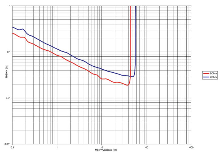

Charakterystyka THD+N w funkcji mocy (rys. 3) jest również korzystna, zwłaszcza przy impedancji 8 Ω, co jest sytuacją typową. Współczynnik tłumienia jest umiarkowany, ale wartość 63 nie spowoduje wyraźnego pogorszenia "kontroli".
