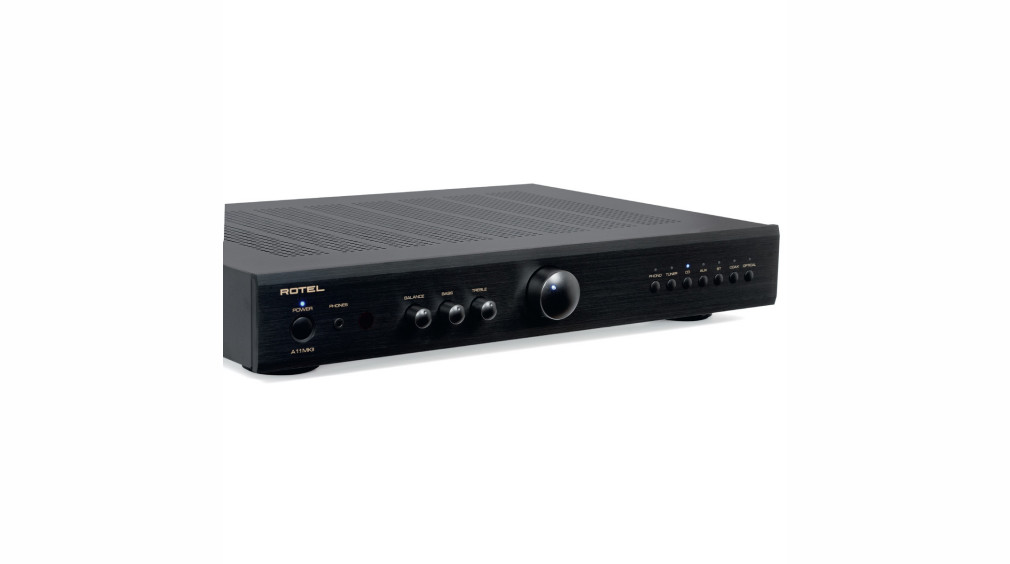

Rotel A11 MkII - front i złącza

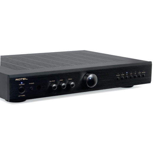

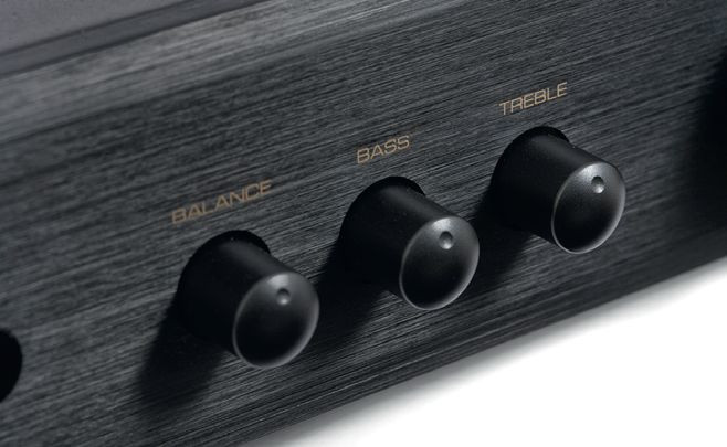

Front jest niski, a mimo to zachowuje styl Rotela. Jego wzornictwo nie wpada w minimalizm, zachowuje tradycyjne elementy wyposażenia, nawet jeżeli ich przydatność znacznie zmalała, jak choćby regulatory barwy (tony niskie i wysokie) oraz zrównoważenia kanałów.
Nie towarzyszy im żaden układ Direct, ale Rotel zwykł takie układy dokładnie kalibrować, aby w położeniu neutralnym nie zaburzały sygnału. Pokrętło regulacji głośności działa klasycznie, nie ma żadnej skali, a jedynie skromny, niebieski punkt, dzięki któremu można się zorientować, w jakim położeniu jest gałka głośności.

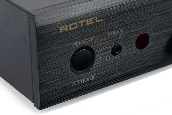

Rotel A11 MkII ma wyjście słuchawkowe (gniazdo 3,5-mm), wejścia przełączamy obszernym panelem złożonym z siedmiu przycisków. Towarzyszące każdemu z nich diody informują o aktywnej sekcji.
Formalnie Rotel A11 MkII jest następcą modelu A11, jednak Rotel zdecydował się na odważne posunięcie i usunął obecny w poprzedniku nowoczesny wyświetlacz, upodabniając nową wersję do tańszego modelu A10 MkII.

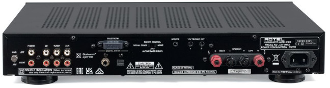

Rotel A11 MkII ma w sumie siedem wejść – cztery analogowe i trzy cyfrowe. W pierwszej grupie trzy są liniowe oraz jedno gramofonowe (wkładki MM).

Pokrętłom regulacji (barwy, zrównoważenia kanałów) nie towarzyszy tryb Direct, jednak w pozycjach centralnych obwody zachowują się neutralnie
Pokrętłom regulacji (barwy, zrównoważenia kanałów) nie towarzyszy tryb Direct, jednak w pozycjach centralnych obwody zachowują się neutralnie.
Wyjście słuchawkowe również stało się standardowym wyposażeniem wzmacniaczy tej klasy.

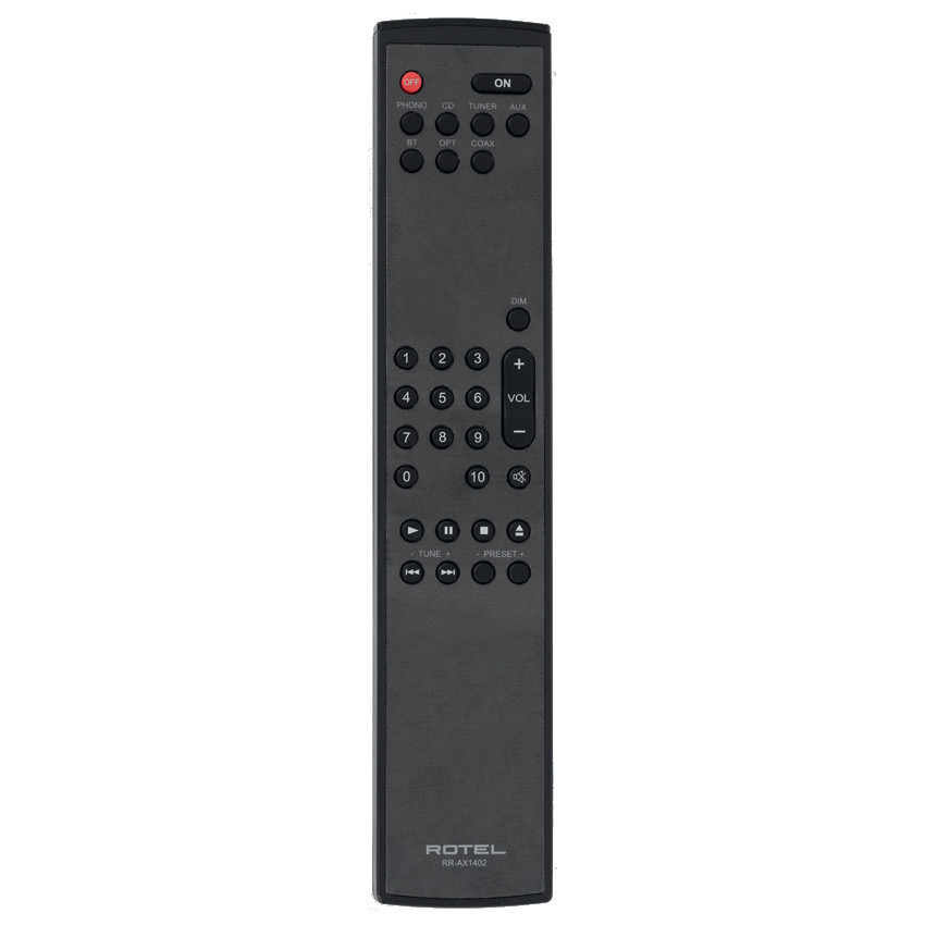

Pilot jest oszczędny (choć nie najmniejszy), obsługuje zarówno wzmacniacz A11 MkII, jak i odtwarzacz CD Rotela.

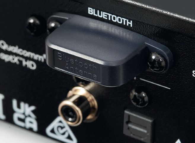

Sekcja cyfrowa nie jest taka skromna, na jaką wygląda. Oprócz obowiązkowych złącz – optycznego i współosiowego – zawiera również moduł Bluetooth. Część jego elektroniki Rotel umieścił w plastikowej kapsule na tylnej ściance.
Obudowa wzmacniacza jest metalowa, więc aby komunikacja przebiegała bez zakłóceń, za plastikową osłonką znajduje się antena. Transmisji Bluetooth (mówimy o odbiorniku) towarzyszy więcej niż przyzwoity system dekoderów; oprócz standardów SBC, AAC oraz aptX, jest także najlepszy aptX HD. Swoje walory ujawni jednak tylko wtedy, gdy zestawimy go z odpowiednim źródłem sygnału (iPhone odpadają, Apple konsekwentnie ignoruje standard aptX i jego pochodne, i właściwie wszystko, co nie ma związku z systemem AAC).

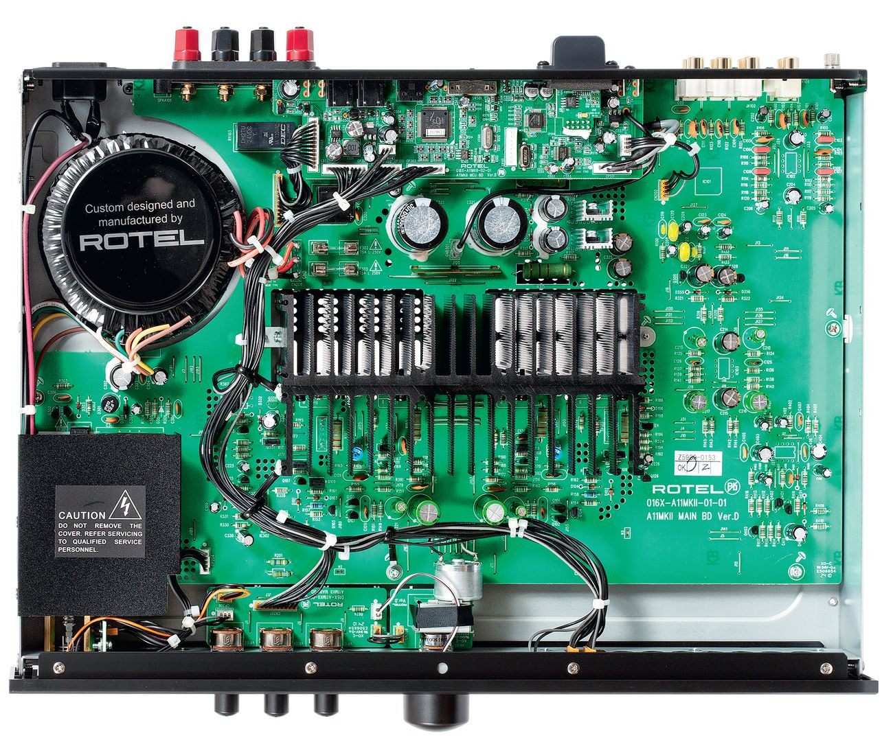

Wnętrze Rotela A11 MkII jest bardzo "rotelowe". Duża płytka drukowana wypełnia niemal całą przestrzeń, elementy są rozplanowane przejrzyście, a przewody koncentrują się na zasilaniu i sterowaniu.

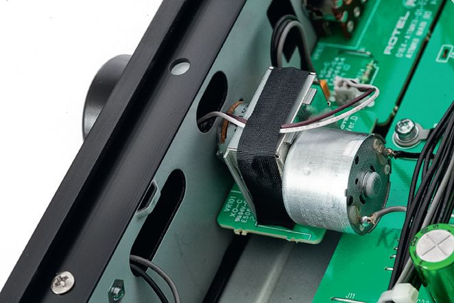

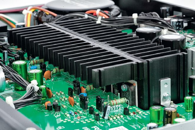

Za wybór wejść odpowiada układ scalony, a za regulację głośności – potencjometr Alpsa (czarny). Charakterystyczny jest rozłożysty radiator z wypustkami skierowanymi na dwie strony i z podcięciem dolnej części, gdzie przykręcono tranzystory – to klasyczne końcówki w klasie AB. Liniowy jest również zasilacz (główny transformator toroidalny plus mniejszy układ czuwania).

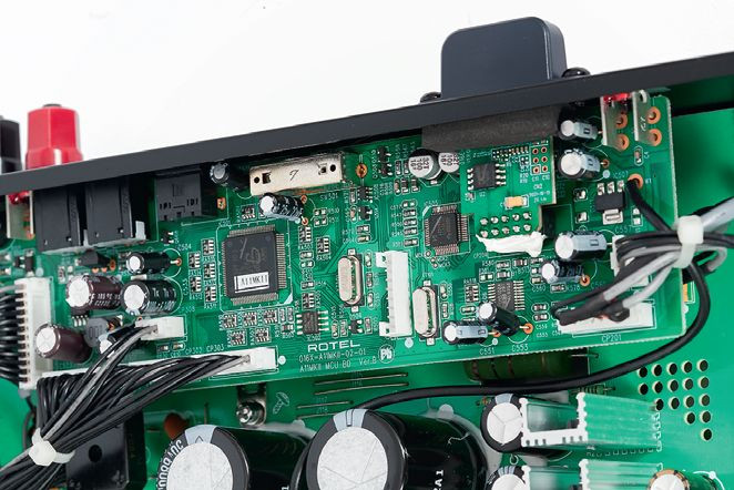

Sekcja cyfrowa zajmuje mniejszą płytkę w okolicach tylnej ścianki. Jest tam nowoczesny i popularny układ Burr Brown PCM5102A (32 bit/384 kHz) – to najlepszy scalak z całej rodziny, przetwornik dwukanałowy o dynamice 112 dB. Tutaj specyfi ka wejść cyfrowych ogranicza parametry do PCM 24/192.

Wnętrze zaaranżowano w typowy sposób dla Rotela, wykorzystując bardzo dużą płytkę drukowaną dla podstawowych układów analogowych.
Sekcję cyfrową umieszczono na dodatkowej, mniejszej płytce, razem z częścią układów automatyki zasilania.
Rozłożysty radiator ma dużą powierzchnię, omijając elektronikę i mieszcząc się w niewysokiej obudowie.
Klasyczny potencjometr nie ustępuje miejsca nowoczesnym układom, jest wciąż rozwiązaniem dobrym, a lepsze jest wrogiem dobrego.

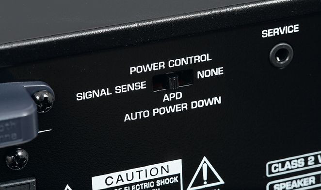

Czuj czuj, czuwaj
Niemal wszystkie wzmacniacze (i nie tylko) są obecnie wyposażone w system automatycznego czuwania. Jest on rozwinięciem układów standby o nową funkcję – "czasomierz", który automatycznie wyłącza wzmacniacz po upływie zadanego czasu (zazwyczaj jest to od 15 do 30 minut) pod warunkiem, że na wejście nie będzie trafi ał żaden sygnał.
Układy tego typu można jednak (najczęściej) wyłączyć, podtrzymując zasilanie, co może sprzyjać uzyskaniu lepszego brzmienia (z rozgrzanego urządzenia). W przypadku A11 MkII służy do tego specjalny przełącznik na tylnej ściance. Oprócz dwóch podstawowych ustawień, Rotel przewidział trzecie o nazwie Signal Sense.
Czas zwłoki został skrócony do 10 minut, ale po przejściu do fazy czuwania (standby) wzmacniacz nie przestaje monitorować wejścia; gdy tylko pojawi się sygnał ze źródła, wówczas A11 MkII włączy się. Ale uwaga – zgodnie z opisem w dokumentacji Rotela, w taki sposób traktowane są wyłącznie wejścia cyfrowe (optyczne i współosiowe). Prawdopodobnie więc tryb Signal Sense stworzono z myślą o systemach A/V i podłączeniu wzmacniacza do telewizora.

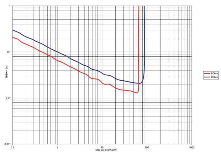

A11 mkII wyraźnie przekroczył moc deklarowaną przez producenta; zamiast 50 W przy 8 Ω uzyskaliśmy 66 W. Premia przy 4 Ω jest wprawdzie skromniejsza niż zazwyczaj, ale 87 W też daje satysfakcję – Rotel zapowiadał tylko 62 W. W trybie dwukanałowym mamy odpowiednio 2 x 64 W oraz 2 x 78 W.

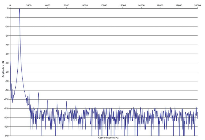

Spektrum harmonicznych (rys. 2) wskazuje na ich niski poziom, żadna nie przekracza -90 dB. Charakterystyki na rys. 3. są typowe dla wzmacniacza tranzystorowego.
Wartość współczynnika tłumienia (67) jest z kolei podobna, jak w pozostałych wzmacniaczach tego testu.
